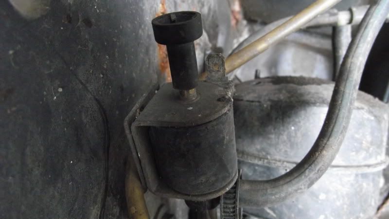

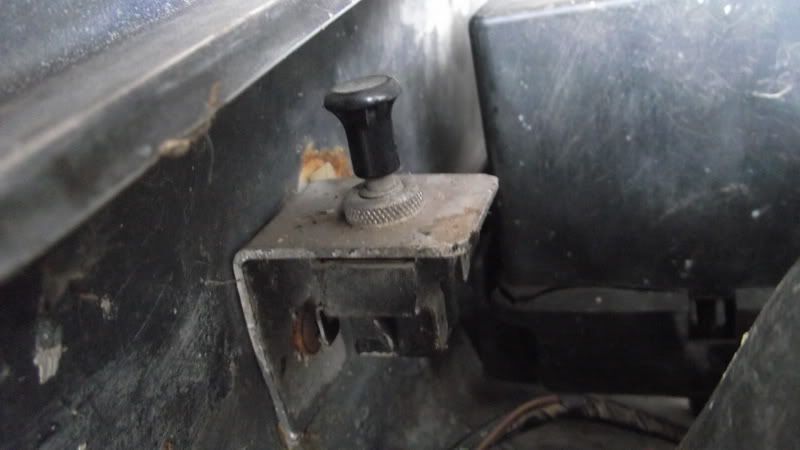

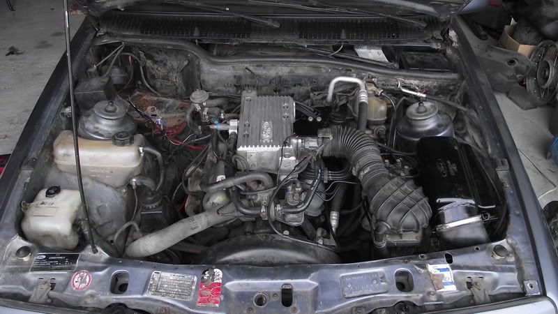

Danas sam opet ceprkao oko sierre , nisam nikako imao zivaca da nagadjam koja creva hladnjaka ce da mi odgovaraju ali sam napokon smogao zivaca i vremena to da napravim tako da sam iskompletirao sva creva , resio posudu vode koja je onako bezveze visila u motornom prostoru , resio posudu za pranje stakala koja je takodje visila , odstranio nesto struje od plina , poresavao neke sitne struje oko motora i sad je manje vise sve spremno za test voznju ... Mislim jos samo da se zamene te 3 neispravne dizne i moze da se vozika.
Ovo sam istresao iz motornog prostora
Neka zivotinja se hranila danima ovde
Ovo je pretpostavljam od alarma
A ovo nemam pojma sta je , ako neko zna neka me prosvetli

Mozda je za pokretanje samounistenja,ne diraj hahahaha hahahaha

...pogledaj skroz pri kraju kataloga, ima upravo taj dio, i on je jedan od nekoliko koji kontrolišu dotok svježeg zraka u kabinu, ustvari, to je ventil koji otvara klapnu...ako ulazi konstantno hladan zrak u auto, najvjerovatnije je da je taj dio krivac.... - AIR DOOR COMPONENTS-
evo pa malo pročeprkaj
http://208.109.215.220/files/xr4.pdf
