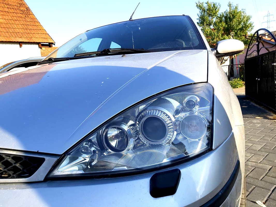

Напокон дошло и полирање фарова на ред, били су у очајном стању. :) Плус што су остаци фолије отежавали посао.
На страну како је то визуелно изгледало, буквално ништа нисам видео. Да ли због лоших пројектора, да ли због лоших 6000к сијалица или због затамњених фарова, нешто је морало да се мења. Или ипак све. :D
После полирања, са старим сијалицама.

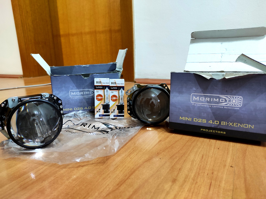

Стављени пројектори Morimoto 4.0 D2S Bi-Xenon (хвала Dax-u) + нове сијалице по Недељковићевом моделу :D - Lunex 4300K
Не знам колико шта може да се види, испред гараже и није баш равно...

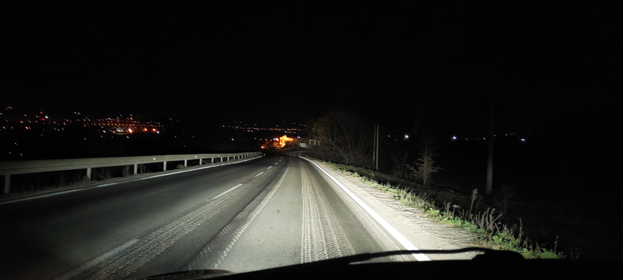

Овако је изгледало кратко светло са старим пројекторима и старим сијалицама, али после полирања. Пре је било још горе.
Овако сад изгледа на кратким светлима
Дуга светла
Слике и нису баш меродавне јер је сликано на низбрдици, а и није правац већ пут савија у лево. Али свакако се види разлика.
Ја презадовољан, буквално сам прогледао. Једино мислим да би за нијансу требало подићи леви фар, остао је мало нижи и кад је другар штеловао на оном уређају.

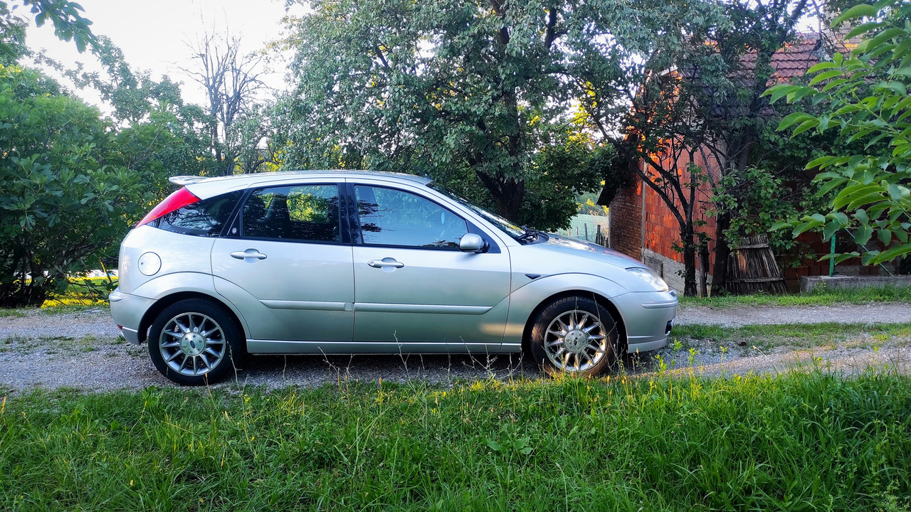

Ево мало зимских слика, пре неки дан сам га вратио на летњи сет.
Иначе, ауто је од јуче код мајстора. :)

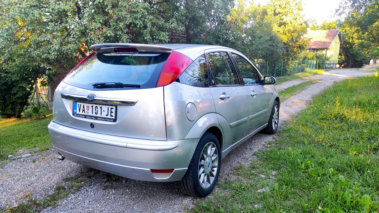

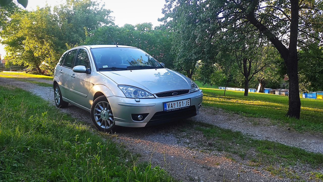

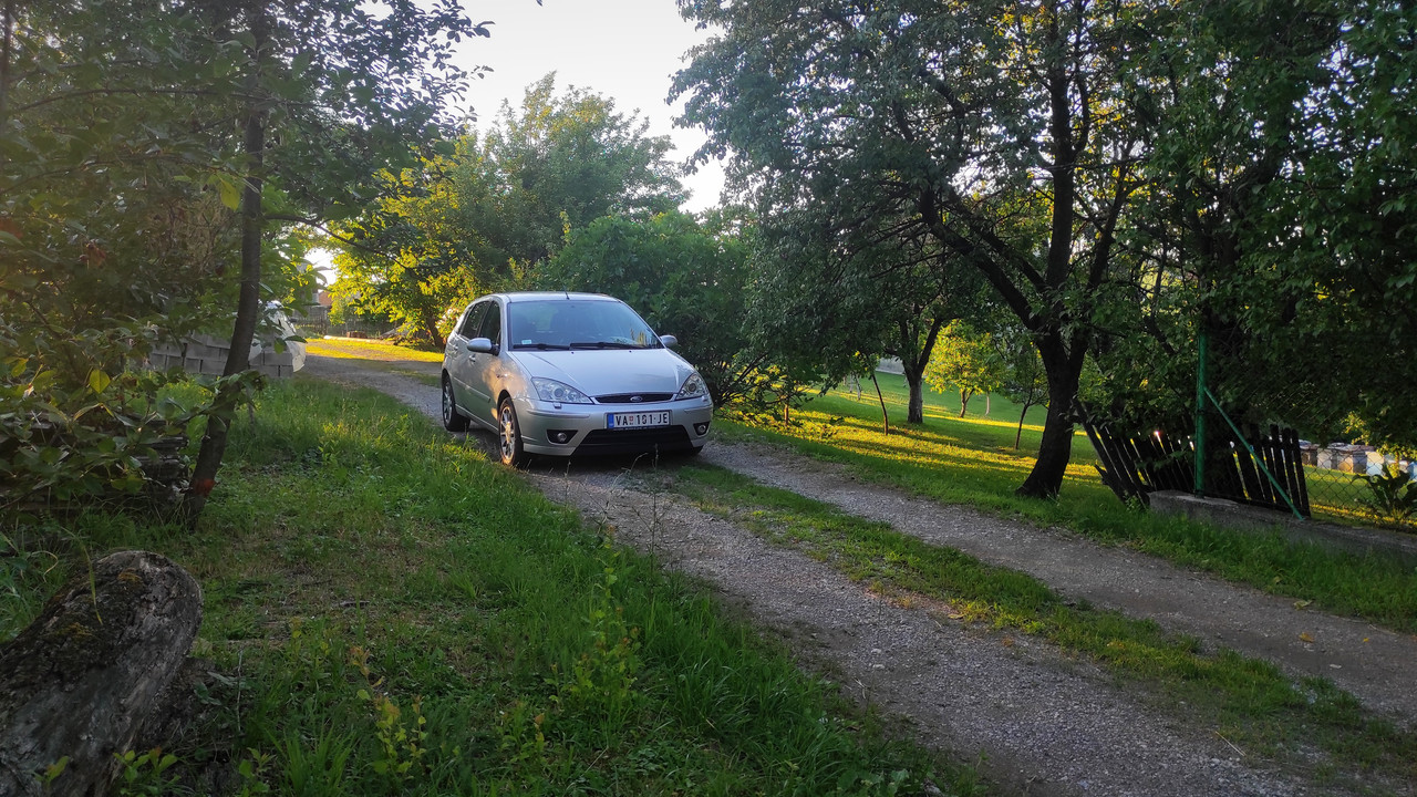

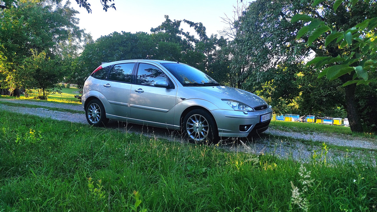

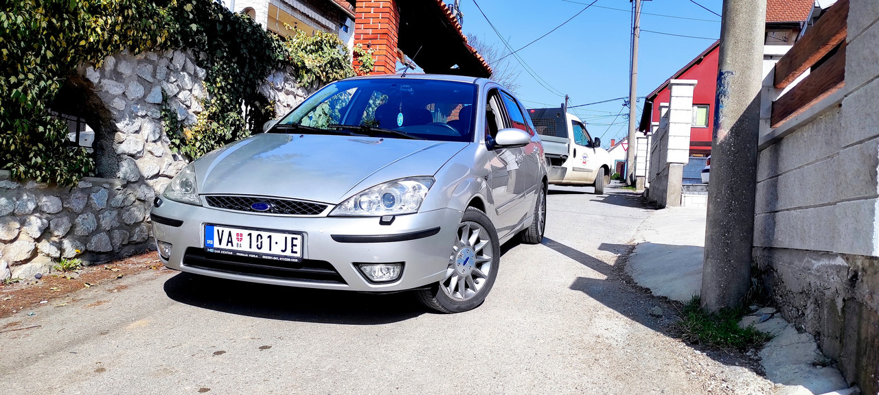

Да мало скинем прашину са теме, ауто је одавно готов, офарбана оба браника, заједно са лајснама. Сређено и оштећење на задњем бранику, доста се возала сива трака. :doh: Морао сам да фарбам и маску, кренуо је да се љушти лак на пар места.
Офарбана и оба поклопца ретровизора, један је био скоро начисто без фарбе. Такође и поклопци прскалица су сад у боји кола.
Мало сам се играо са предњим браником, сад се разликује од већине сивих Фокуса. :D А сад је ту и лип, дуго дуго га није било. :D

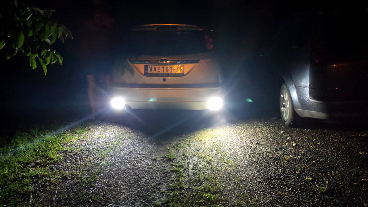

И најважније, напокоон намонтиране магленке од ST-a. :wub: У магленке сам убацио H3 Osram Night breaker.
Одмах после радова је регистрован, технички прошао без икаквих проблема. Једино сам морао да вадим рикверц светло од Енглеза и да вратим магленку. :ozid:
Убачене и лед сијалице у оба рикверц светла, сијају за све паре, само да потрају. :D
Што се тиче петих врата, такође су офарбана комплет због пар тачкица корозије које су се појавиле око лајсне, класика за мк1... Проблем је што су носачи лајсне пукли приликом скидања и сад се лајсна држи килаво, а и не леже скроз на пета врата. Не знам како то да решим, прво што је питање дана кад ће ми остати у руци приликом отварања гепека, а плашим се и поновног задржавања воде и стварања корозије...
