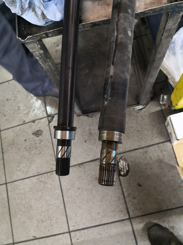

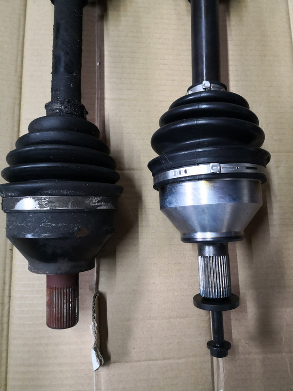

Danas odrađen mali servis, zamenjene poluosovine, kao i ulje u menjaču.
Svi, apsolutno svi problemi i zvukovi koje sam imao su nestali.
Nema više onog Takataka kada namotam i ubrzavam ili kočim.
Nema više problema sa menjačem i zvukova i zapinjanja kada menjam brzine.
Nema više tup-tup zvuka kada se prelazi preko ležećih i penje/spušta sa ivičnjaka.
Izgleda da je sve bilo do poluosovina

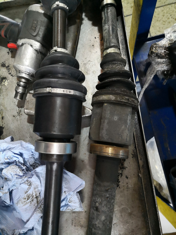

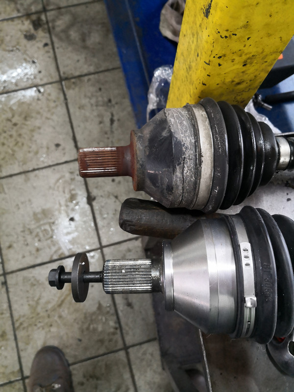

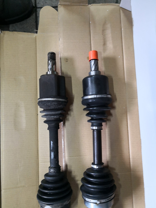

Evo poređenja ovih aftermarket i fabričkih.
Atermarket su teže jedno 30-40% od fabričkih i kraće su za po par cm svaka.
Dok je fabrička urađena od neke šuplje cevi, aftermarket je urađena na strugu od jednog komada metala.
Šolje su kompletno drugačije, a i ležajevi su širi.
Za 250 eur koliko su me obe izašle, ovo je pun pogodak.
Bilo je malo akcije oko vađenja kraće poluosovine, ali su momci uz malo ubeđivanja uspeli da je izvuku.
Urađeno i centriranje trapa, tako da više ne vuče na stranu uopšte.
Sa malim servisom, ST spreman za igranje po snegu.
Power on, ESP off i pun gas samo.

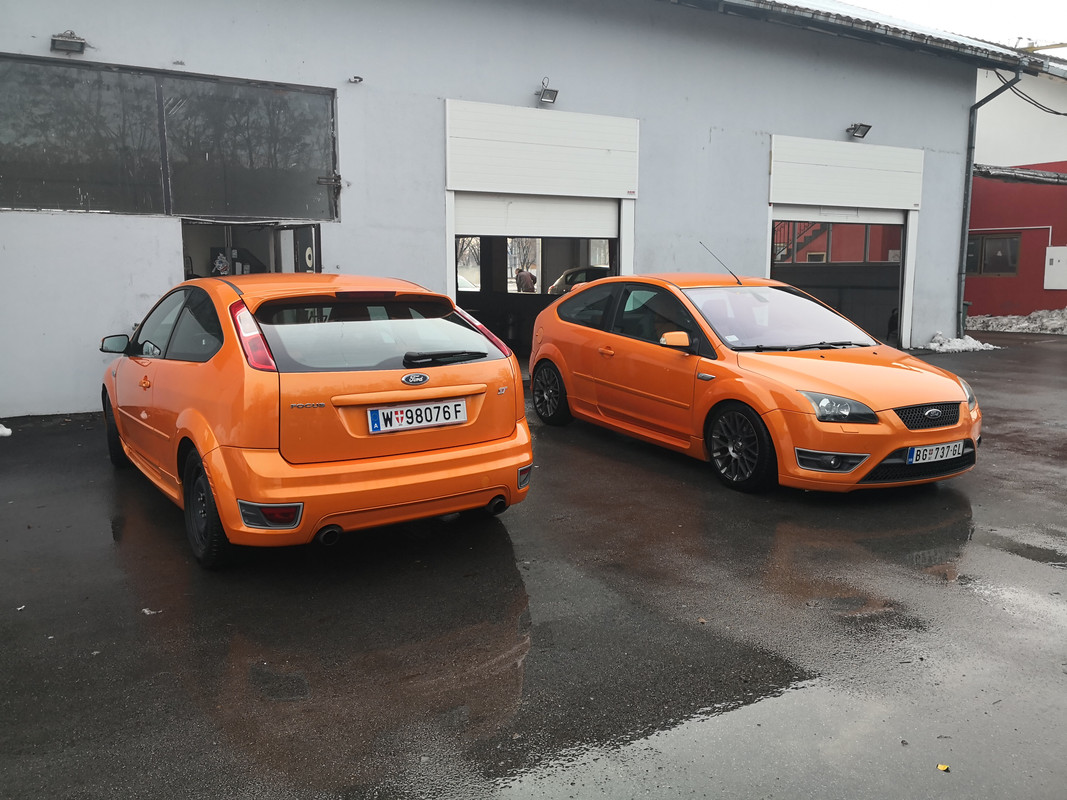

Juče smo se malo družili sa kolegom od preko.
Izvini Filipe, što ćeš sada morati da doradiš svoj ST.

- Poruka: 5171
Re: ST Paklena pomorandža
Perionica.
Opran posle 2 meseca napokon.

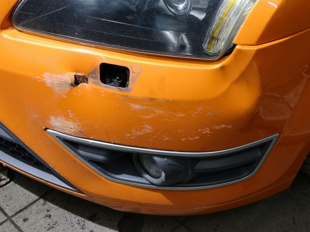

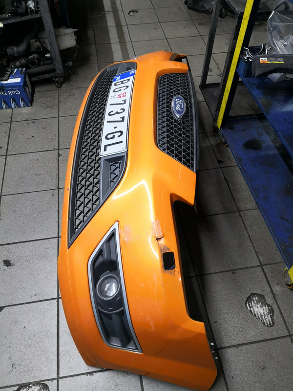

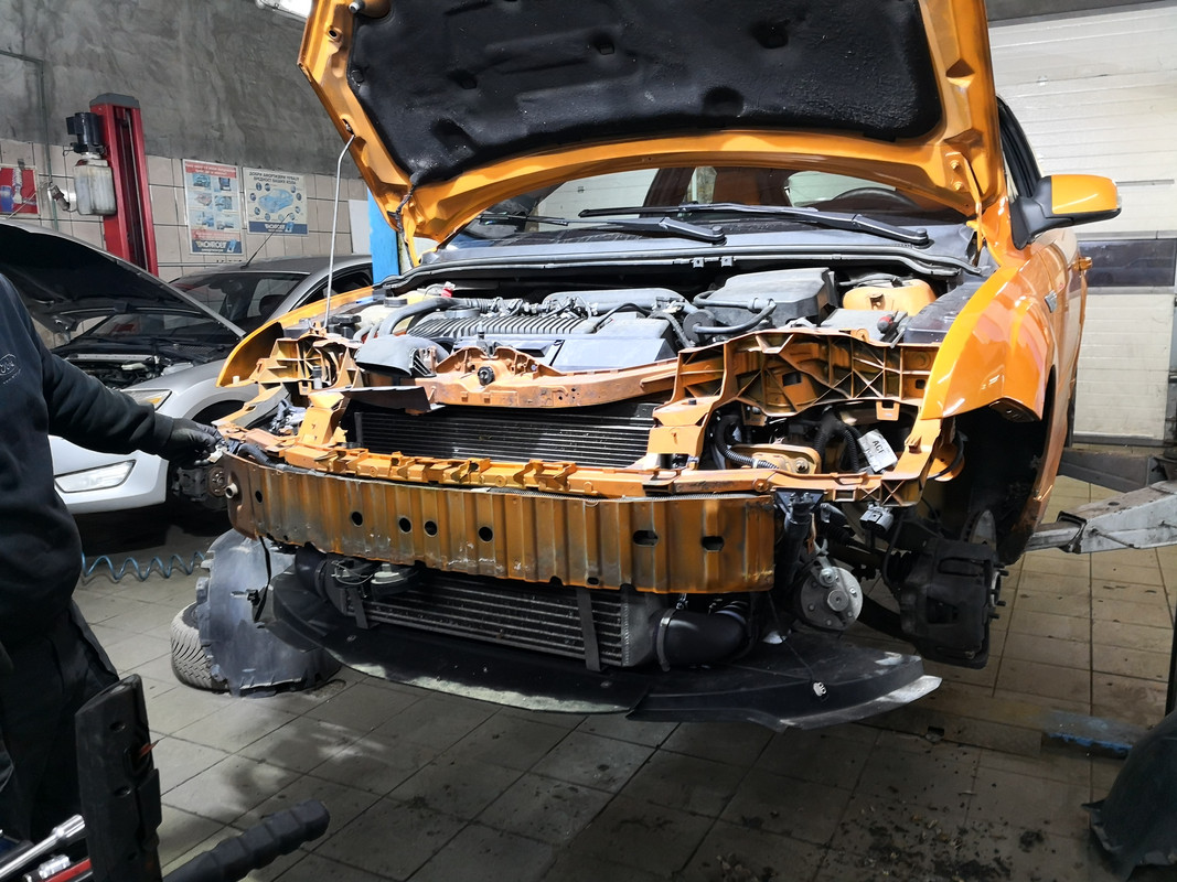

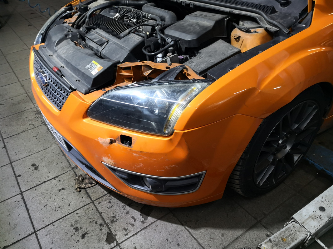

- Poruka: 5171
Odeš da promeniš pločice napred i pretreseš poluosovine, pa se vratiš sa zamenskim autom kući.
Kada su mi isparkiravali ST-a, nisu napumpali kočnicu posle zamene pločica i uspeju da ga udare u zid.
Aj nije strahota od štete, ali nepotrebno drndanje.
Dok ne srede limariju vozikam teretnu aston martin Fiestu.
Još je i dizel.
Još je i dizel.
