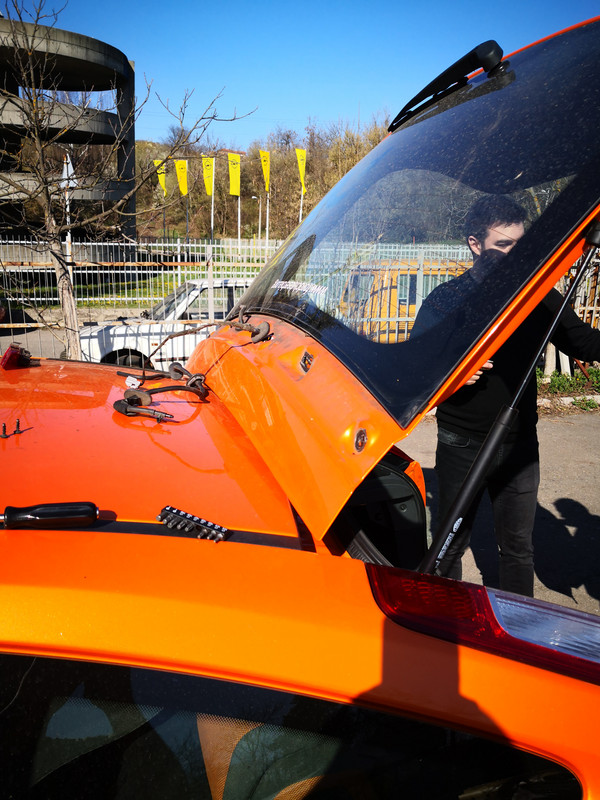

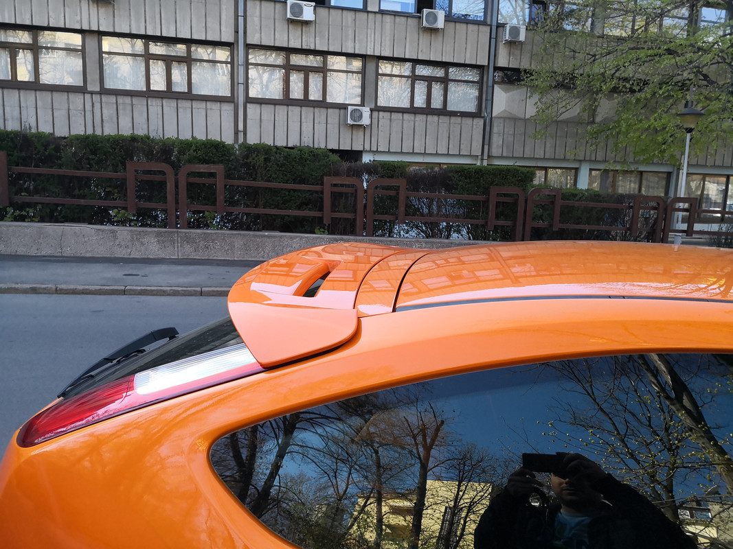

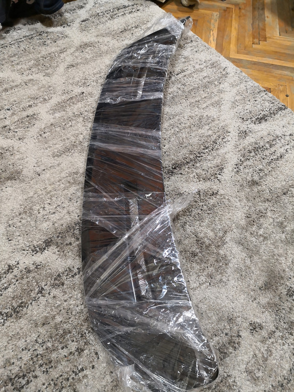

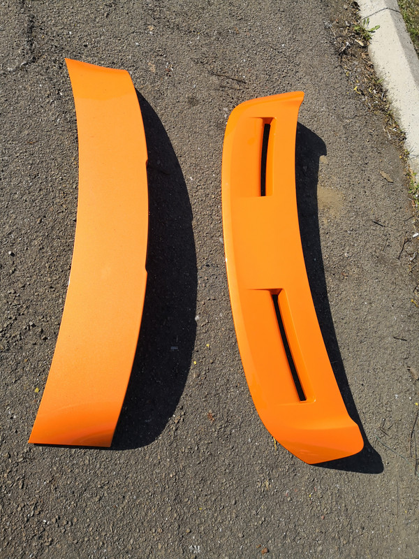

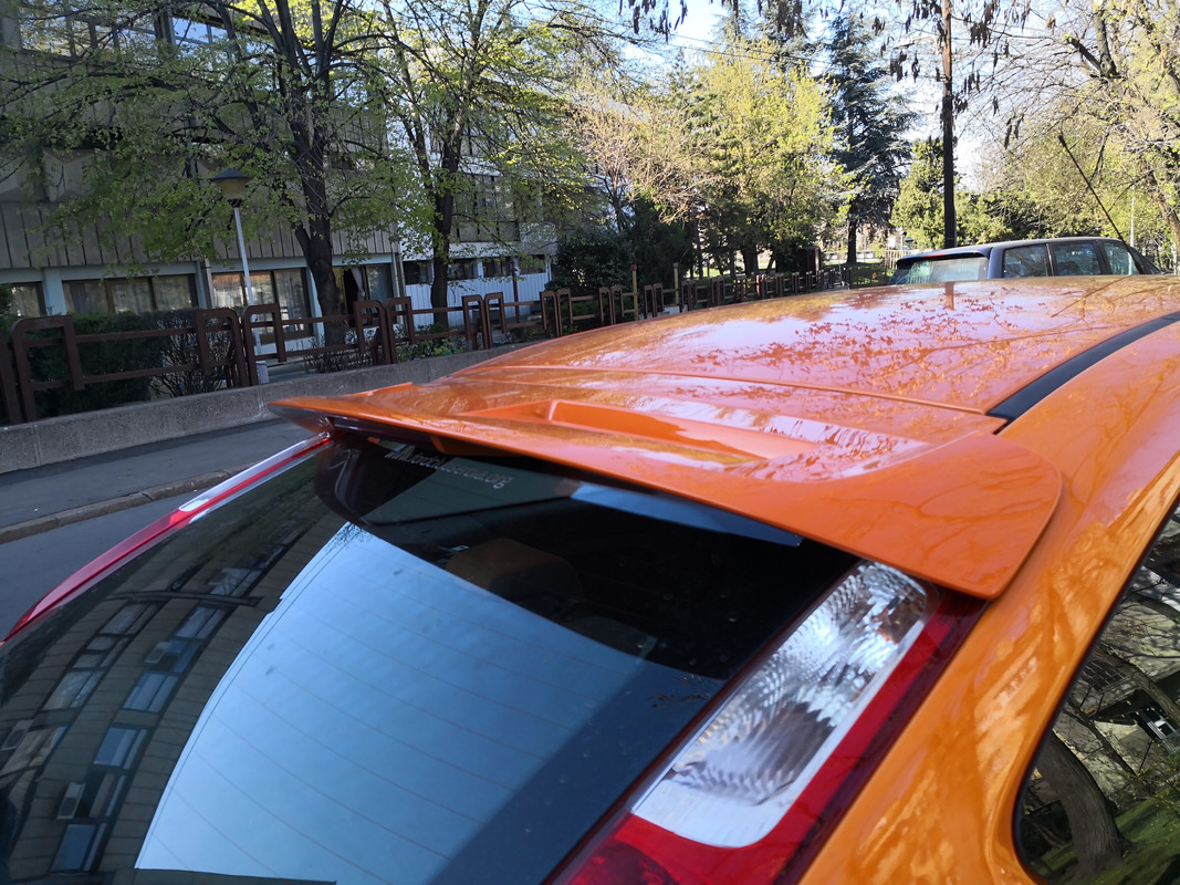

Da ne bude da se ništa nije dugo radilo na ST-u, pobrinuo se Saša i njegov spojler.
Mora čoveku da se pomogne kada je u nevolji. Znam kako je kada kvačilo izda. ;)
Ofarban spojler, poklopac rezervoara i prednja leva prskalica, pošto je zakrpljeni poklopčić prskalice otpao i izgubio se pre nekog vremena.
Naručen original, pošto zamenskog nema.
Uspeo je farbar da pogodi boju spojlera, nije savršena ali 95% je ok. Mora lepo da se zagleda da bi se videla razlika.
Još jedan dokaz koliko je ova narandžasta zajebana za farbanje. Zavisi čak i iz kog se smera nanosi. Užas. :doh:
Bio sam hrabar, pa smo uzeli sami da ga montiramo. Stari je lako skinut, ali je trebalo prelemiti žice od štopaljke na spojleru, pošto nisu isti konektori.
Posle dosta peripetija sa povezivanjem creva od prskalice i 2 tone silikona naguranog u sve moguće rupe, dobili smo neki rezultat.

Zašto vas je patilo crijevo od prskalice?
Samo se nadam da ste stavili Loctite ili tako nešto na navoje šerafa.
Ako niste, odvrći jedan po jedan i tako i vraćaj kad namažeš sa Loctiteom - jer se hoće odšerafiti.
Mislim da je Loctite 243 za to.
Poruka: 5145
Re: ST Paklena pomorandža
Poruka od Sharpshooter » četvrtak, 4. apr. 2019. u 20:14h
Naravno da nismo. :)
Pregledaću ih ovih dana, da vidim kakvo je stanje.
Za sada nema lufta.

Lepo je legao spojler, sad je pravi! :bravo:
Jedino što ja tu ne bih sa silikonom išao nego sa nekom namenskom diht masom za automobile
