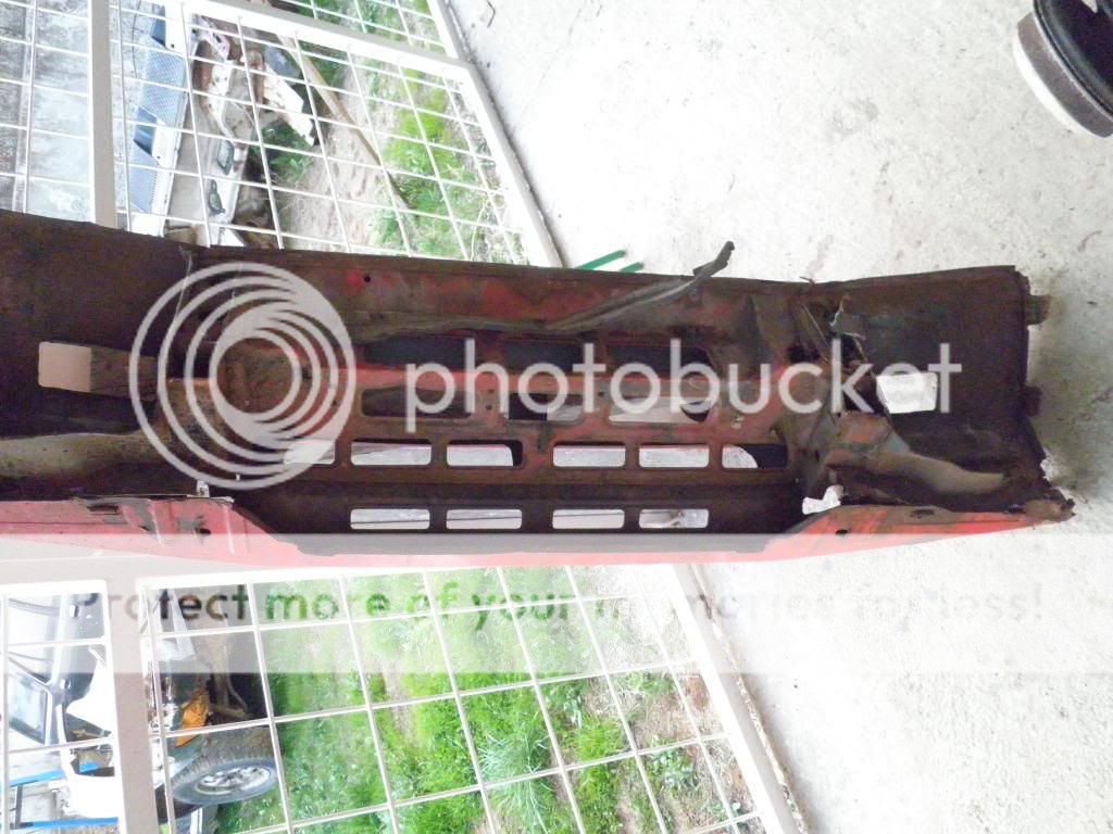

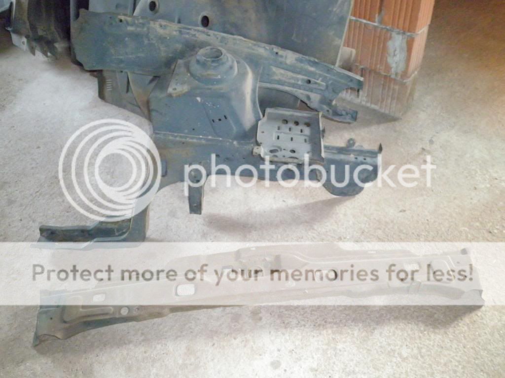

na slikama je za tc2 i tc3 ima minorna razlika u trouglovima u stancu,za tc1 ne odgobara,jer taj lim spaja grede i donji vezni lim,posto vezni limovi nisu isti ,onda ne pase,jedino,ako je skroz truo ili slupan pa je lakse ovaj produziti u ravnim zonama i modifikovati,nego praviti nov.Taunus76 je pravio samo centralni deo koji je vario ceono,a ovo je sa sve falcom i preklopom za punktovanje,al moze i sa co2.
gornja greda
http://i426.photobucket.com/albums/pp34 ... 040280.jpg
na slici se ne vidi dobro,ima na bokovima usice koje preklapaju koseve u gornjoj zoni,to je svima trulo i tebi i goji,al kod goje je drugacije za tc1
ja ga ne bi pravio za 500din
plus unutra su zapunktovane matice za bumpere krajnje drzace haube,a te matice su cuvene po tome da se u njima zalomi sraf i tako ostane trajno,jer niko normalno nije podmazao taj sraf 300godina

Uzecu ti gornju gredu reci mi gde si da znam kako da se organizujem a onaj komad veci mi nikako nije jasan jel i to za TC 2 ili ne?

da,jesam dileja,totalno sam smetnuo s uma oblik veznog lima...moja ta greda i nije toliko istrulula,vec je bivsi vlasnik najasio na odrezani stupcic koji nije vidio pa kad je krenuo nazad izvukao je ka naprijed i vezni lim i nju ali ajd' ja sam to odokativno ispravio...dio ispred hladnjaka moze proci...gornja greda je ok,navario sam samo dio koji se spaja sa krilima,ti krajevi su bilo ko sundjer suplji...ovo po sredini je dobro...

Ja danas gulio gredu u duzini od jedno 35 cm ispod vozackog sedista i to je od nekog duplog lima: spolja tanji a unutra deblji. E sad taj spoljni propao i potklobucio na 70% povrsine a tamo gde nije ko da je zavaren za ovaj deblji ubih se bruseci ga, ocu da dodjem do ovog debljeg pa preko da varim.
Ovako izgleda sa spoljne strane:
A ovako sa unutrasnje:
Mislio sam da danas sredim kos desni i deo oko fara ali me pomeo ace1. Valjda ce da se pojavi uskoro ...

http://www.oldcars.de/kataloge/taunus/T ... glisch.htm
011-012 strana pozicija 6 kosevi sa gredama,gde se grede spajaju,to ti je trulo,sto si okacio zadnje slike
i pozicija 1 ti je trula,al to moraces da pravis(na istoj slici)
047-048 strana pozicija 6 je gornja greda koja ide od jednog kosa do drugog,na noj ti se nalazi mehanizam za zabravljivanje haube i na njemu se nalazi sipka koja drzi haubu u otvorenoj poziciji.Pozicija 5 ti je kos

Danas nastavak radova po super vremenu. Za pocetak sam se razmisljao da li da samo nastavim kos ili ceo da menjam. Nasao sam na jednom sajtu burgiju za punkt varove, kosta oko 1100 din i salju brzom postom ali mi se nije cekalo pa sam obicnom 10-kom razbusio varove na kosu koji je uzet od ace1 da bih ga odvojio od grede. Bilo je potrebno oko pola sata za tu operaciju ali to sada izgleda ovako:
Kome treba greda leva poklanjam je samo treba doci po nju. Na spoju kosa i pozarnog zida se lim potklobucio pa sam odlucio da menjam ceo kos.
Tu je propao ceo spoj pa je u nekih 30-tak cm zinulo i tu mi je ulazila voda. Takodje na vertikalnoj gredi verovatno od tog slivanja ima par pukotina pa cu to takodje sanirati.
Mnogo je teze bilo odvojiti kos od grede na autu. Ne vide se varovi pa sam dletom otkidao komade lima a varove brusio. U svakom slucaju i tu je bilo trulo - lim kosa a ne grede - pa je ispalo dobro da sam sve odlucio da sredim. Ovako bi samo vario preko rdje.
Na mestu gde je izbocina za dizalicu je takodje propalo i na levoj i na desnoj strani.
Na spoju kosa i pozarnog zida sam napravio deo koji je istrulio pa cu da ga sredim i zavarim.
Greda je obrusena do zdravog lima pa sledi varenje kosa.
Za danas je dosta a ovo sve je trajalo oko 6 sati, jedna burgija, i puno rada. Sutra skidam gornju gredu koja je punktovana na puno nedostupnih mesta ali sta da se radi. Nova je na peskiranju pa se nadam da cu je stavljati za par dana kada bi prakticno i ceo prednji deo bio gotov.

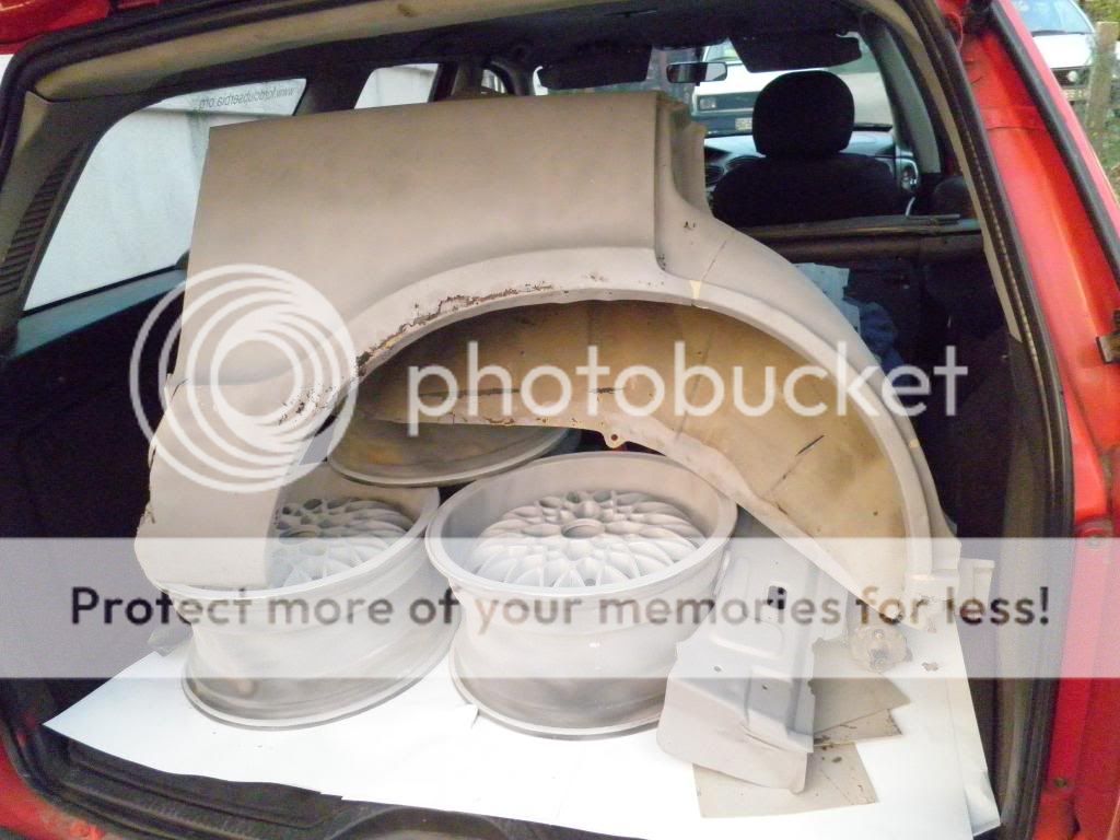

svaka cast,samo udri,sutra idem da davim ove moje lokalce u peskari za delove

felne,prednja greda i kos zadnji

Sto je ovo peskiranje dobro ne mogu vam objasniti, tek kad covek vidi shvati koliko truda ustedi ... Vise slika sutra posle montiranja prednje grede ikosa ...
Necke sta kazes kako ovo sada izgleda?

Za peskarenje mi je obavio Ace1 posto mi je dovozio delove pa mi je ucinio uslugu da ovo moje odveze do tih ljudi, dobro je uradjeno, sutra ga farbam u osnovnu weld farbu a felne u dvokomponentnu osnovnu.

sasvim druga prica. samo tako nastavi
taunus76 piše:Sto je ovo peskiranje dobro ne mogu vam objasniti, tek kad covek vidi shvati koliko truda ustedi ... Vise slika sutra posle montiranja prednje grede ikosa ...

sto bi zeteks rekao za peskaru to je to sto sam vec rekao,jedino sto su im sad nove cene,celicne su 500,alu 700
kvadrat im je 10 evra peskiranje i ista prica sa svakim majstorom drugacije
