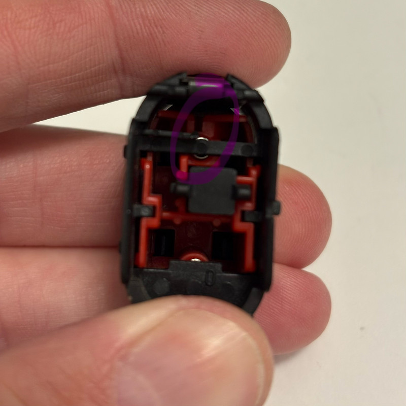

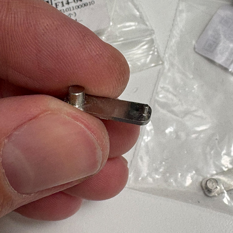

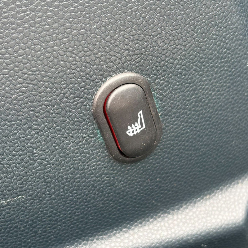

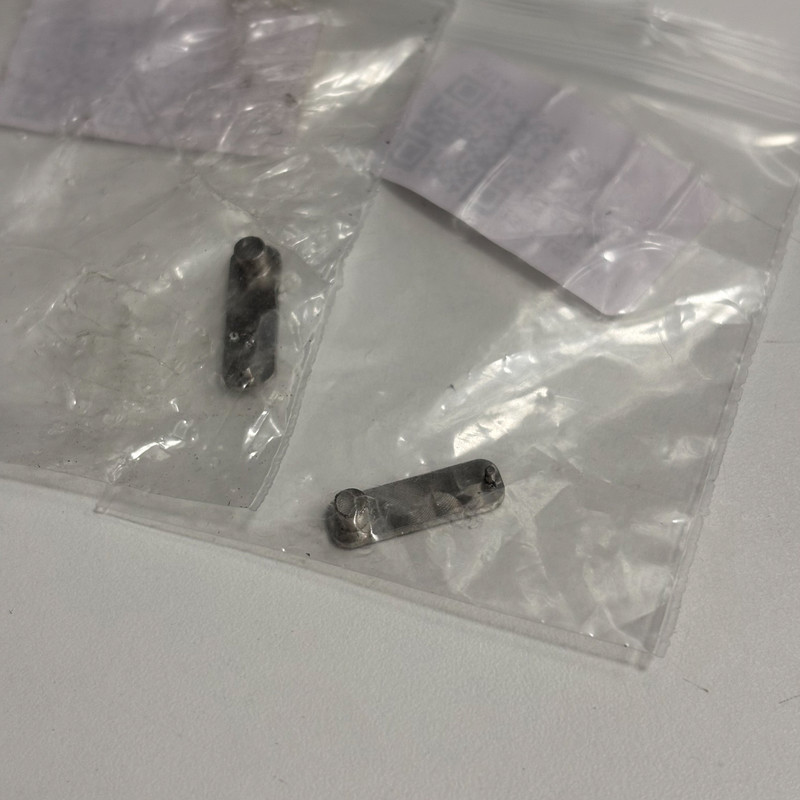

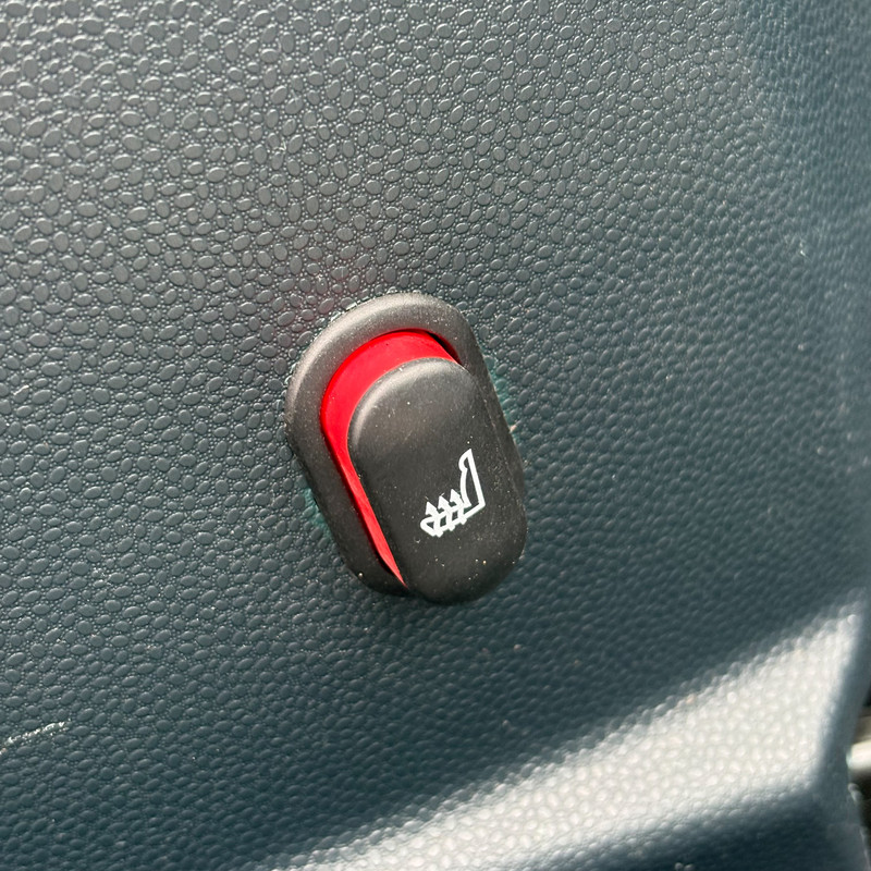

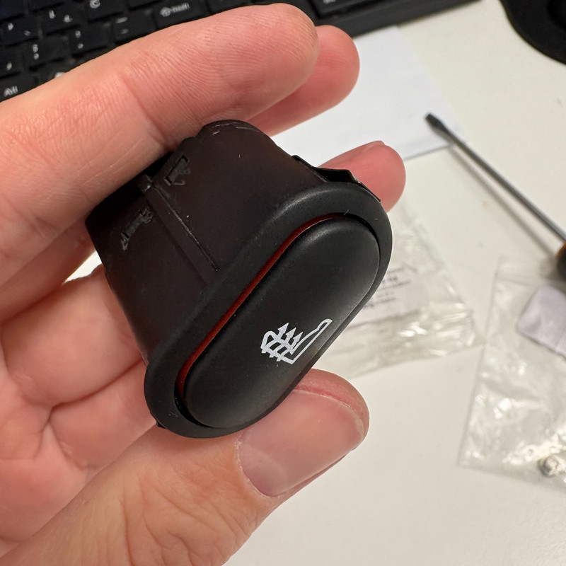

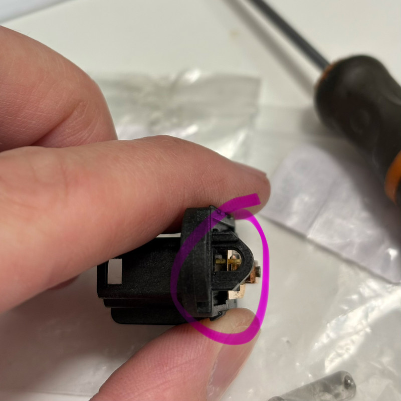

Ne znam da li se neko već bavio ovim problemom, ali grejač sedišta ima urođenu manu, odnosno, krivi se osovinica koja zaključava dugme u on/off položaj.
E sad, pošto je novo dugme u Grandu oko 7000rsd (i jače), postoji način da se problem reši za 20rsd - naruči se nova osovinica sa aliexpress-a. lol
Deblji deo osovinice se ubaci u ovaj obruč:
Tanji deo osovinice ide u ovaj mali prorez:
Et vola!

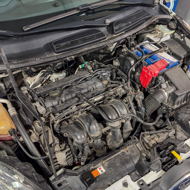

Poruka od Stefan148 » utorak, 24. feb. 2026. u 18:11h
Oko 202500km
Zamenjena bobina, stavljen Boschko, nemam fotku… lol
Naručene nove gume - Michelin Pilot Sport 5, 205/40 r17, vraćam fabrički točak za sada, videćemo za dalje.
Valjda će da sevne i neka 15ica, to je plan… lol
