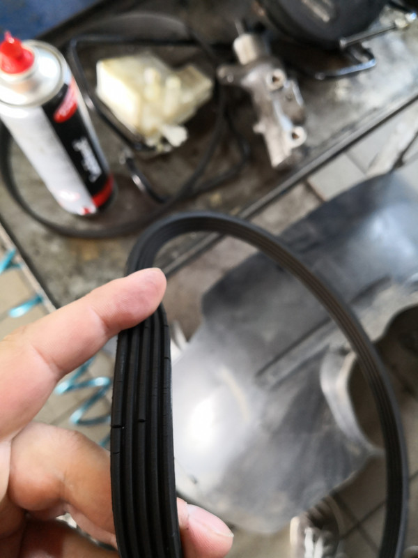

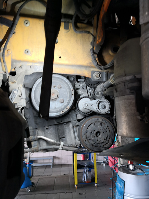

Danas zamenjena oba PK kaiša.
Evo kako je izgledao onaj u lošijem stanju koji je skinut.
Zatezači i roleri odlični.

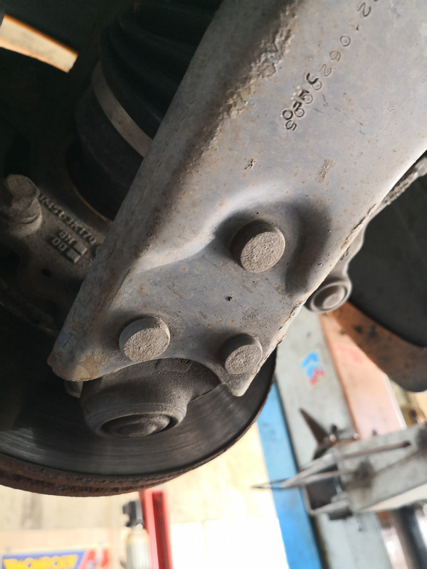

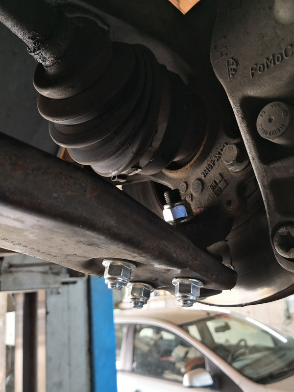

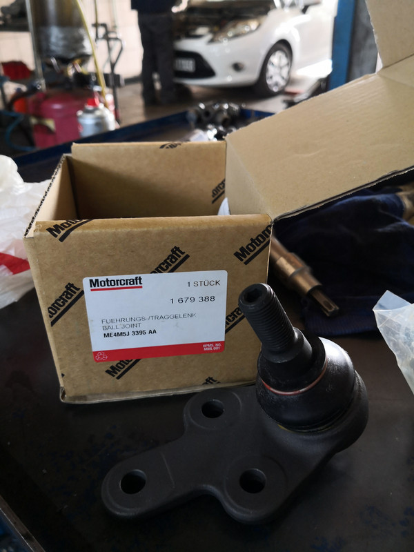

Uzeo sam oriđiđi kuglu. Fabrička je izdržala 125k km naših puteva. Mislim da vredi svaku paru.
Tek sam sada provalio da je fabrička zanitnovana.
A ova se šrafi.

Tako ti je sa svakom zamenskom kuglom.
mogli su tako i fabricku varijantu uraditi..

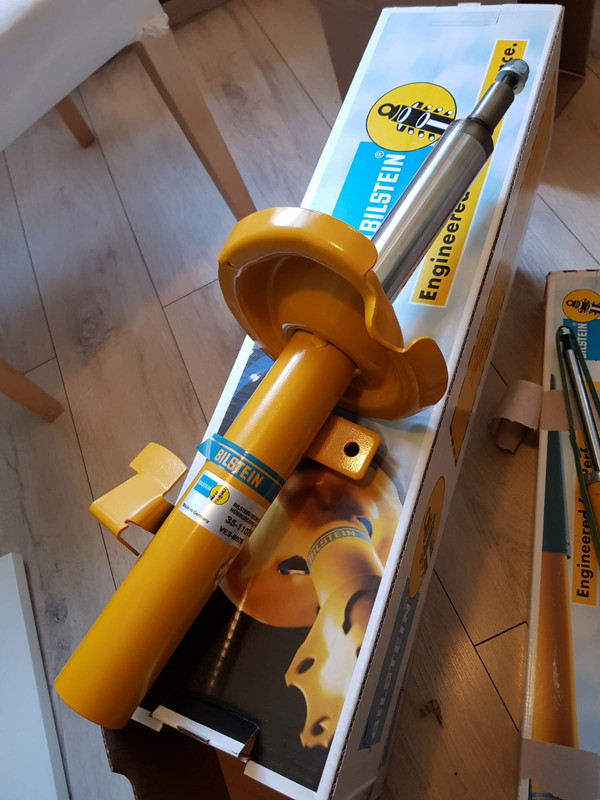

Sledeće od radova je nabavka Bilstein B12 prokit seta amortizera i opruga. Otići ću ovih dana na proveru amortizera u Lav auto, čisto da ih ne menjam na slepo, ali 99% sam siguran da su zadnji gotovi, a ni prednji mi ne deluju previše dobri.

B12 pro kit se sastoji od uparenih B8 skraćenih amortizera i eibach opruga.
Ove H&R koje imam spuštaju -25/-25, dok eibach spuštaju -20/-25 tako da malo izravnaju auto, kako bi i zadnji kraj više radio tokom vožnje.
Mislim da će bolje B8 bolje raditi sa eibach nego sa H&R oprugama, pošto je za njih i dizajniran.
Da ne govorim o tome da je prednji kraj toliko nizak sada da je prava noćna mora za parkiranje i prelaženje preko lošeg puta. Svaki mm znači. :)

B12 pro kit ima H&R opruge. Verzija za eibach ne valja, premekana. Bolje da ostavis svoji opruge i uzmes samo amorte b8. Tako sam ja Imao, samo sto opruge mi bile -20/-25 mm. To je najtvrdija varijanta bez koilovera.

Koliko vidim postoje 2 verzije B12. Sportline i Pro-kit.
Sportline se ne proizvodi za ST, tako da ostaje samo Pro-kit.
Gde god da gledam stoji da dolazi samo sa Eibach oprugama, niko ne pominje H&R opruge.

Našao sam B12 za manje od 600 eur.
Da uzimam samo B8 izašlo bi oko 480 eur.
@artic: Za koje eibach opruge misliš da su premekane?

On onoga šta sam gledao, opcije su mi:
Koni Sport
8741-1490LSport
8741-1490RSport
2 x 8040-1353Sport
Izađu sva 4 oko 540 eur
Dobra stvar je što u kitu inače idu sa H&R oprugama, koje već imam. :)
Bilstein B8
35-110767
35-110774
2 x 24-196550
Sva četri izađu oko 460 eur
Ovi Koni sport su štelujući, što im je prednost, kada se vozi staza.
Ako imate još neke predloge, slobodno kačite.

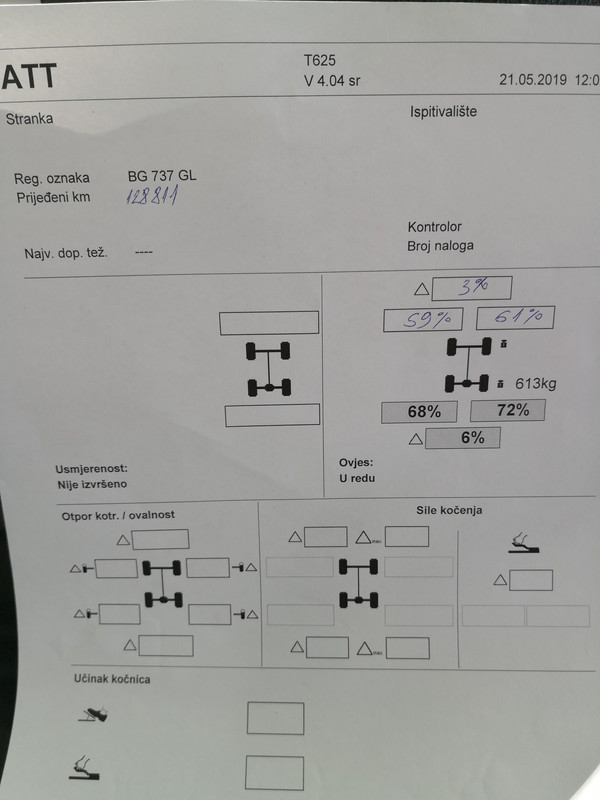

Za svaki slučaj otišao danas na proveru postojećih amortizera.
Ni jedan nije ispustio dušu skroz, ali ni jedan nije preterano sjajan.
Fora je što su zadnji fabrički, a u boljem su stanju, nego prednji koji su menjani pre cca 50k km.
Očigledno sportske opruge u paketu sa našim rupama ne prijaju fabričkim amortima.

Gde si radio proveru amorta?
Poruka: 5145
Re: ST Paklena pomorandža
Poruka od Sharpshooter » nedelja, 26. maj 2019. u 09:51h
U Lav autu.
Imaju onu treskalicu.

Stigli amorti, ali u Bec. :)
Sada jos da nahvatam nekog ko dolazi iz Beca u sledecih 10 dana, da imam fore da ih namontiram za Navak.
