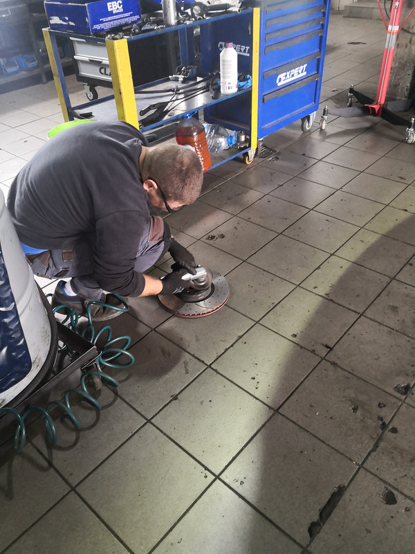

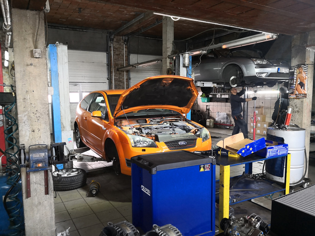

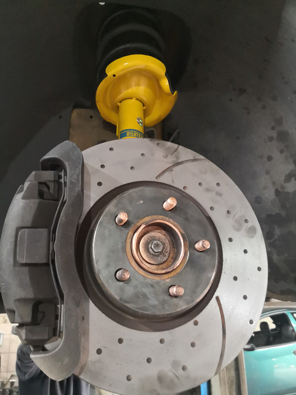

ST se vratio na svoje omiljeno mesto, srednja dizalica kod Gagija
Glavna stvar je bila zamena prednjih amortizera i prednjih diskova.
Ovim putem da se zahvalim Zex-u na donaciji njegovih EBC diskova.
Novi diskovi propisno očišćeni pre montaže.
Da ne bi bilo nekih dodatnih problema sa njima, premerene su glavčine i desna je zamenjena, pošto je bila dovoljno kriva da napravi potencijalni problem.

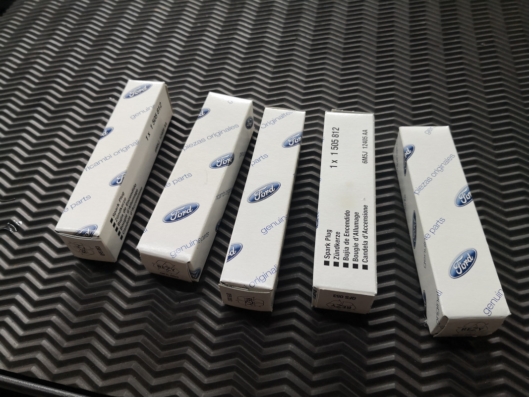

Zamenjene su i svećice i time je rešen problem trzanja pri punom gasu.
Mnogo mirnije radi auto u leru i lepše prima gas sa novim svećicama.
Stare su bile zrele za kantu. Izgleda da ih plin baš ubija. Prešle su nešto malo manje od 40k km.

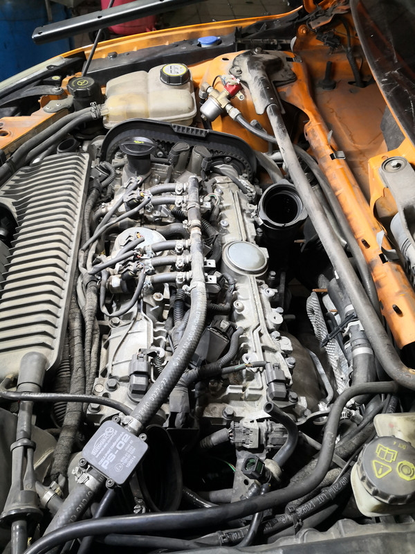

Ogoljen motor:

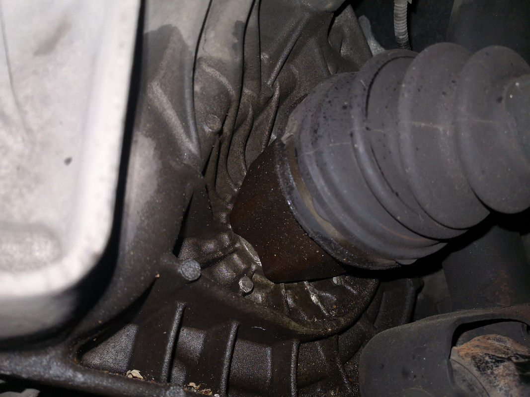

E sada, the fun part. Bilo bi realno čudo, da odem na dizalicu nešto da popravim, a da se neki novi maler ne otkrije.
Trebalo je da zamenim semering poluosovina, ali leva poluosovina (fabrička je i dalje, desna je zamenjena repariranom) ima lufta i to čudnog, tako da je prvo posumnjano na ležajeve u menjaču, tj na diferencijalu.
Bolje da ne pominjem koji je zahvat njih zameniti. Radenko je pogledao i on misli da je samo do poluosovine.
Ostalo je da se to još jednom skine i testira, pre donošenje konačne dijagnoze, pošto sada nisam imao vremena.
Ogoljen motor:

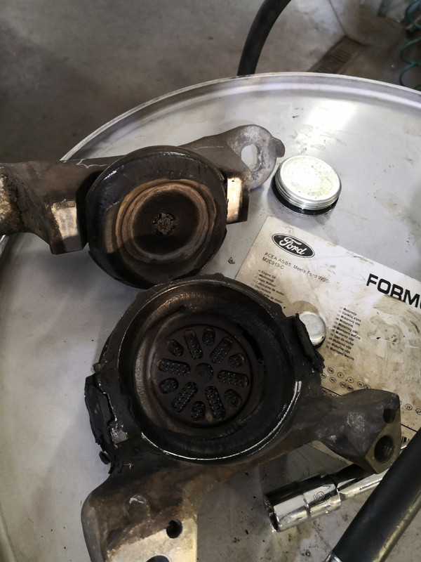

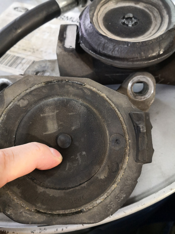

Popravi ST, 246 episoda, sedmog serijala.
Napokon rešeno lupanje.
Nije bilo ni do kugle, ni do stabilizatora, već do nosača motora.
Stari nosač se blago rečeno raspao, pored toga što je iscurelo ulje još pre hrista.
Zanimljivo je da nisam imao nikakve extra vibracije u vožnji ni sa raspalim nosačem motora.
Samo je lupao kada auto naiđe na izbočinu, gornji deo nosača sa motorom malo poskoči pa u povratku lupi o donji.
Aj što je prazan kompletno
Nego što je rascvetan 200%
Zamenjen sa novim Hutchinson nosačem i napokon trap da kažemo u savršenom stanju.

Jesu na kraju B8 bili u maleru ili je sve bilo do nosaca?
- Poruka: 5171
Re: ST Paklena pomorandža
Lupanje bilo do nosača, ali prvobitni par B8-ca ima lufta definitivno.
