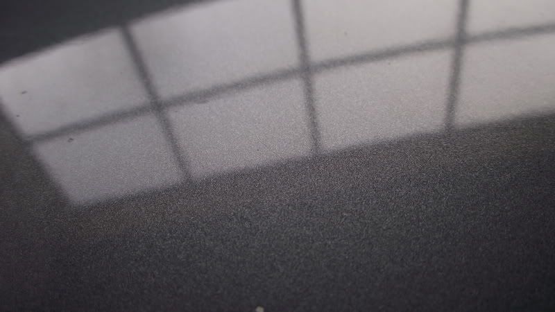

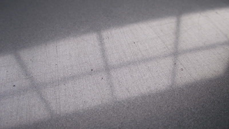

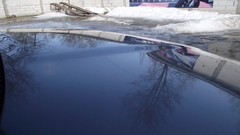

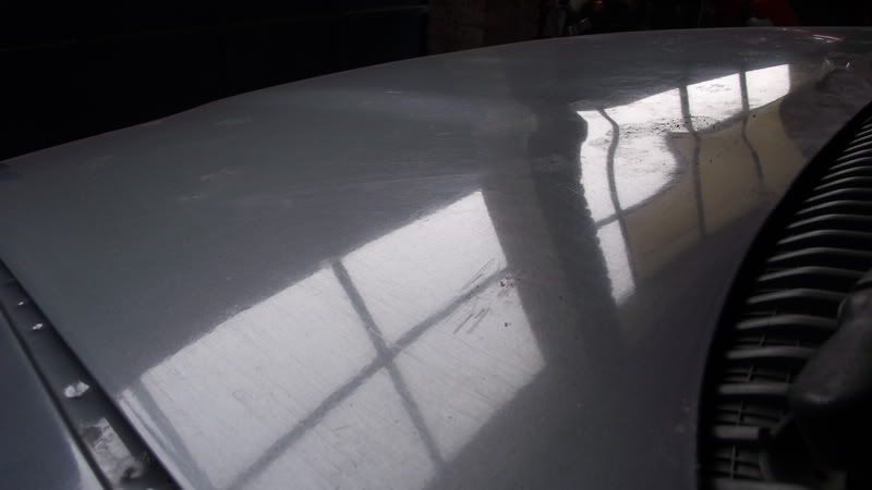

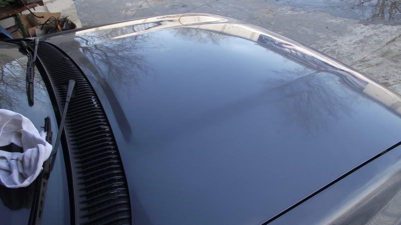

Da ne tarem mnogo , ispolirana hauba , sledece na redu je katastrofalan krov ...
Ovako je izgledala
Malo poblize da se vidi kolicina ogrebotina
I kako treba lak da izgleda
i jos jedan pogled izbliza
Da bi na kraju izgledalo ovako:

Kapa dole, profi rad.

Jesi to skinuo ogledalo iz kupatila pa stavio umjesto haube? :vid budale:

Jesi drljao rucno ili masinom?

Masinski , rucno bih zavrsio verovatno nikad a i rezultat bi bio diskutabilan .

Deckonja ti ne moras da imas slajfericu nego namazi polir pastu, susenje pa komsinicu na haubu i mesaj (ti ili ona) ... Ih videh tvoju trulex - da da tako si pokusao krilo da poliras...
Pravo pitanje ustvari za vlasnika teme - da li si radio ovo skoro ili pre zahladjenja (sad ponovo pogledao slike ono sneg :vid budale: ), ja kad namazem polir pastu nikad da se osusi samo se razmaze koristio i ABRO i Turtle ali posle smirgle 2000 vodene to mu da sjaj ali ipak ostane malo mat ispod same povrsine koja je kao ogledalo ...

Ja sam to uradio u nedelju kada je bilo preko +10 stepeni , koristio sam Menzerna i Sia paste , u sustini planiram jos da odradim 4000 vodenu i zavrsim sa pastom za fino poliranje .

Taunus, mozes li mi reci tacno oznake pasti koje si koristio i gde si ih kupio, takodje jesi li koristio one profi masine koje lice na brusilicu ili nesto drugo, jesi li smirglao prvo sa 2000 ili odmah pastu itd? Ima nas dosta ovde koji su zainteresovani za poliranje pa bi kupili zajedno sve sto treba i krenuli u akciju, oduvek me je intrigiralo ovo a nikad nisam smeo da se upustim jer nisam znao tacno koje paste idu i gde da ih kupim a ovo tvoje je ispalo neverovatno :)
Taunus 17m
Poruka: 1878
Lokacija: Apatin
Re: Sierra XR4x4
Poruka od Taunus 17m » utorak, 28. feb. 2012. u 21:46h
Pa pazi ja tebi mogu reci sta sam ja koristio , ali ja znam zasto sam koristio to sto sam koristio.Kod poliranja i kod pasti fora je u tome da se odredjene paste koriste za odredjene stvari , e sad sve je pitanje sta hoces da uradis na autu , da li ti je farba sitnije izgrebana , da li ima nekih ozbiljnijih ostecenja , da li je matirao lak itd itd ...
A koristena je Makita masina za poliranje.Ne znam sad napamet da ti kazem koji je model.
U sustini , mozes mi poslati i privatnu poruku sa malo vise informacija pa cu ti dati neki predlog.

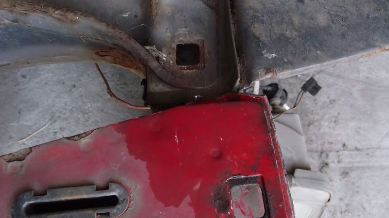

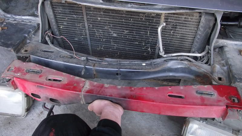

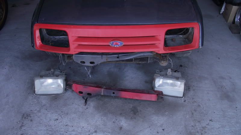

Danas nisam nesto mnogo radio na mom autu , ali sam zato rastavio drugi , nasao sam suvozacevo staklo koje mi fali , i sto je najbolje tonirano je staklo u boji u kojoj mi je ostatak stakala .Uzeo sam i prednju gtredu , sutra idem po blatobrane , a izmedju ostalog uzeo sam stopke , sve lajsne oko prozora , sve kedere , tablu , gomilu sitnjarije itd itd.
Kada sam uporedio prednju gredu na autu i onu koju sam doneo vidim da je nekih 2-3 cm skupljena prednjica.... lol

Bravo,skupljas delove polako!!!!!Sta ispada,da je "dobro" udarena napred???

Skupljam delove jer znam da ce mi trebati , uzeo sam gomilu sitnica koje bi neko verovatno bacio , a isto to ce verovatno da mi zafali pri sklapanju mog auta.Za sledecu nedelju cu ici jos jednu Mk1 da rastavim , pa cemo videti sta ce sve tamo da se nadje .
Momacki je nabodena , ali dobro prikupicu delove pa cemo sledecu subotu kolega i ja da je ispeglamo , ubacimo "novu" gredu , druge blatobrane i to sve upasujemo i zazore dovedemo u fabricku normu.
Plus sam nasao , a to mi je jako falilo , plasticne zabice na koje se kaci branik jer se meni branik drzao na 2 srafa , 2 plasticne vezice i jednim karabudzom od srafa i matice hahahaha
To je pretpostavljam sve bilo popucalo kad je udarena ali se niko nije trudio da trazi ....

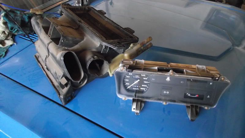

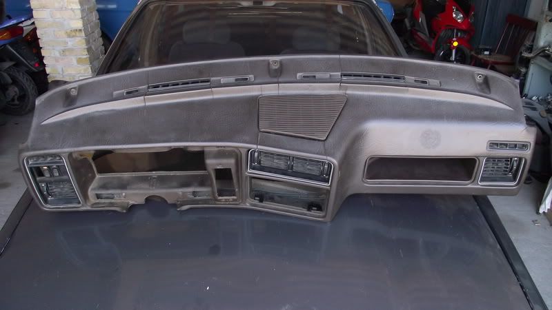

Evo i slicica , nisu bas neke ali shvaticete poentu.
Pa kaze , ma nije to jako udareno lol

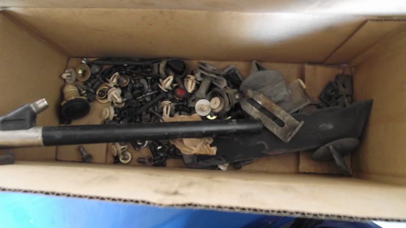

Rezervna tabla
Cajger koji mi realno ne treba ali sam ga uzeo jer znam da ce biti bacen
I kutija za ventilaciju sa sve hladnjakom

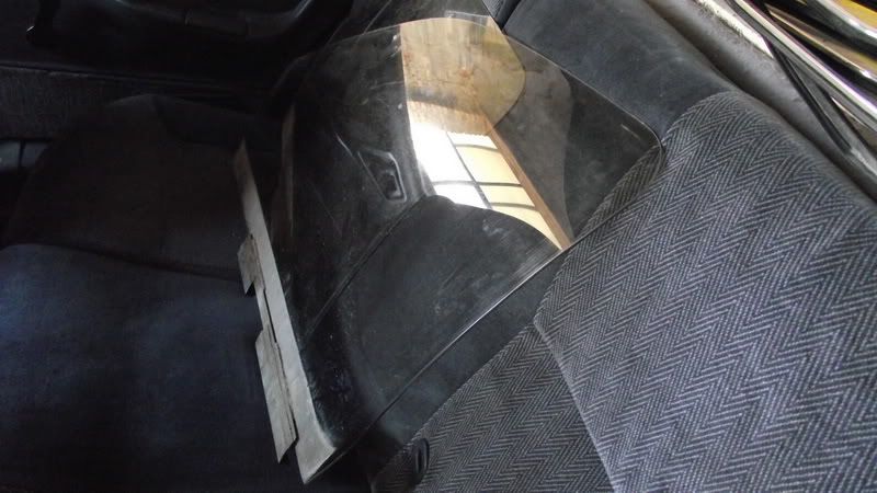

Stakla rezerve

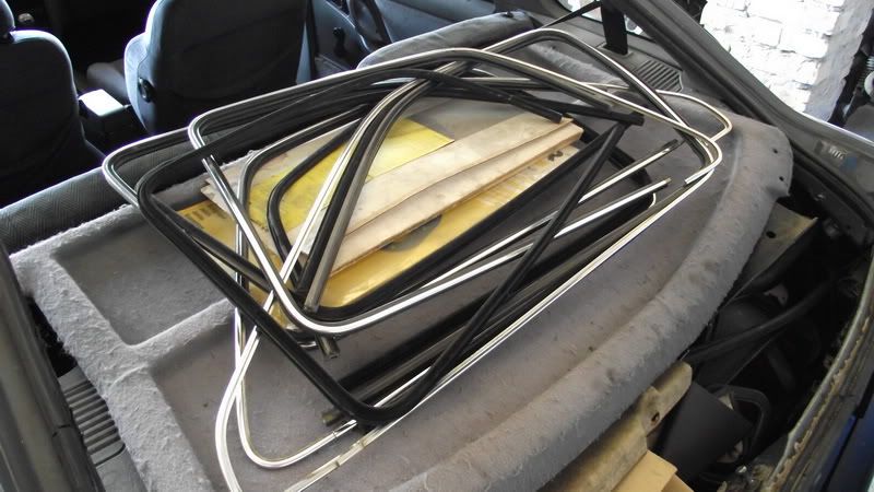

Lajsne , kederi i ostale boranije

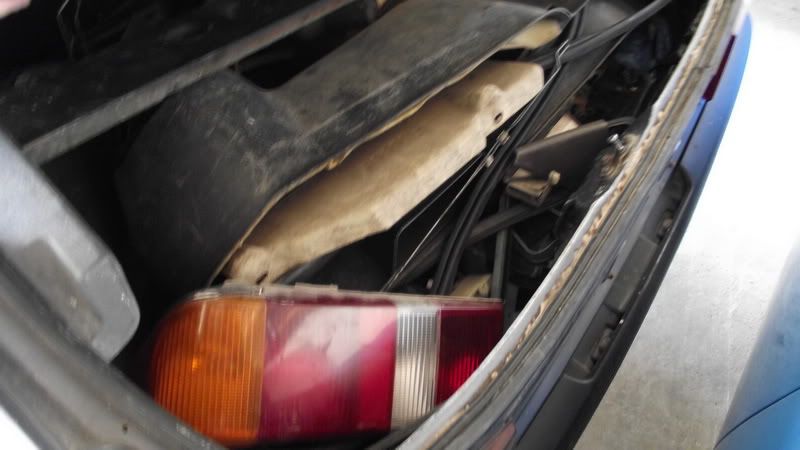

Kojekakvi srafovi , antena , zabice itd itd
I za kraj stopke , nesto enterijera , odnosno tapacira , plastika sitnih itd itd

Kao sto rekoh ranije to je samo mogao da bude stub za osvetljenje. Koliko mogu da vidim to je razlika oko 5 centimetara. Vidi se da je i lim kod hladnjeka uvijen. Samo napred sa radovima thumbsuph
