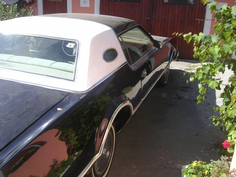

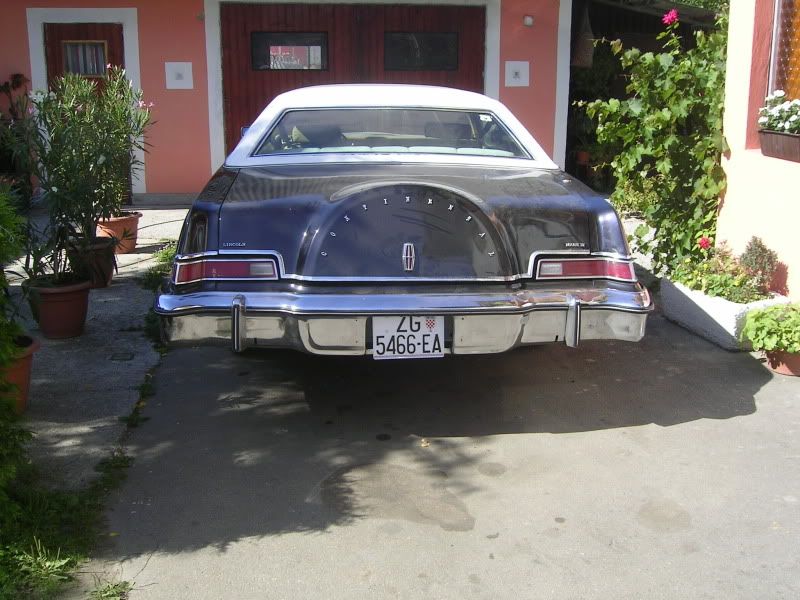

nisam dugo tipkao da malo..ovo je copy paste svih postova na drugim (americkim i nasim forumima) , samo sam ih malo editirao , da sve bude u jednoj cjelini.....
i slika konacno , od malo dalje... hauba nije do kraja zatvorena, nest smo prckali po struji....

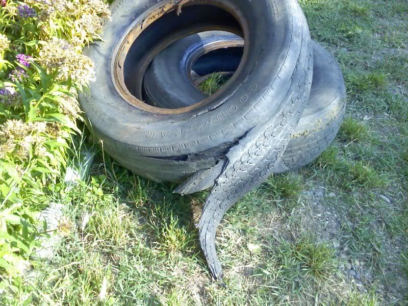

i ovo se zove burnout
iliti raspadanje gume xD

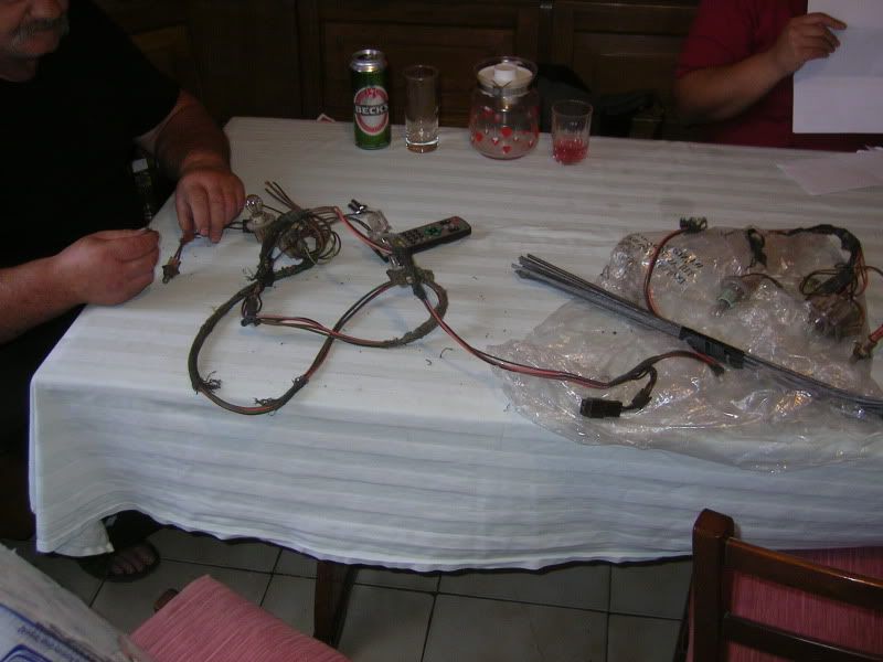

evo stigli dijelovi , jos samo dva paketa i svi dijelovi su stigli..uglavnom , u ovom paketu je stiglo :

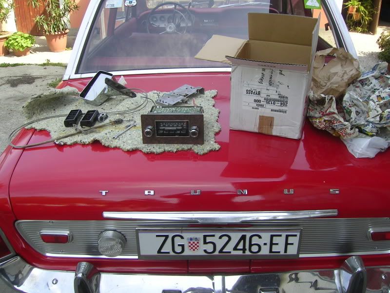

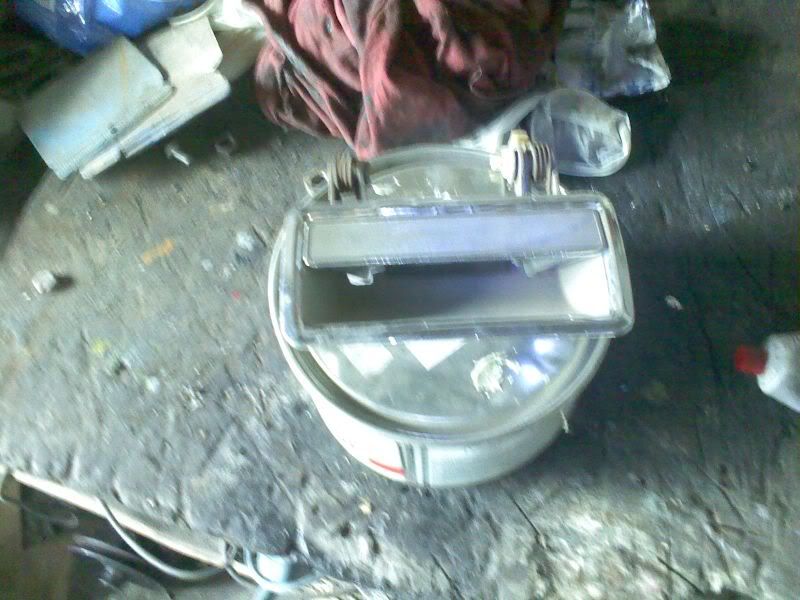

Radio (Netestiran , odrezane zica, kao pokvaren ali odlicno vanjsko stanje)

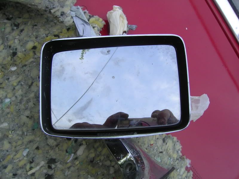

retrovizor vozacev s razbijenim staklom xD

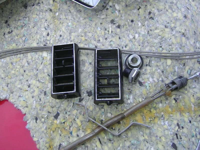

ventilacija od suvozaca

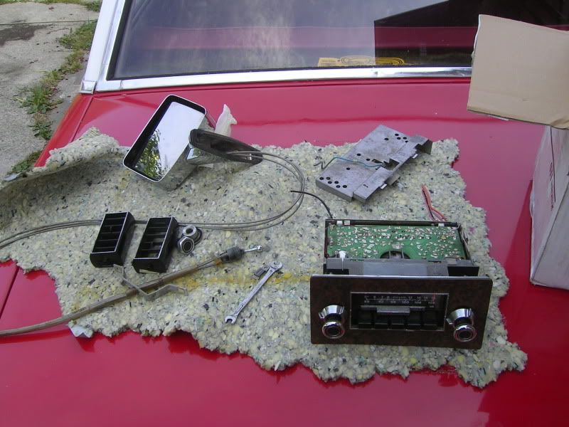

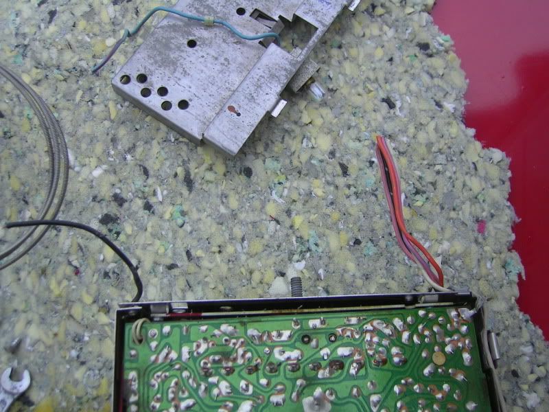

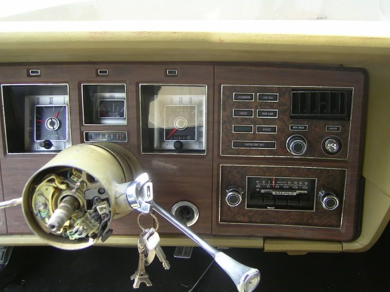

rastavio radio ,md a vidim koje zice su plus minus , zvucnici i antena , te osvjetljenje :
spojih radio i vidi vraga : RADI xD

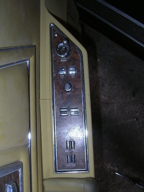

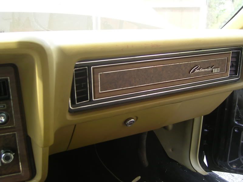

i armatura je konacno gotova :
jos par sitnica s klimom itd , ispod haube i interjer osim vrata finito.

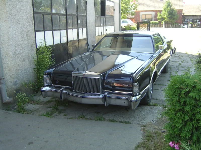

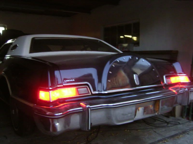

lincoln prenocio prvi put vani :

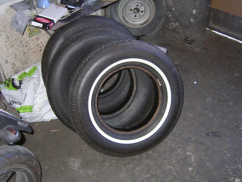

stigle gume :

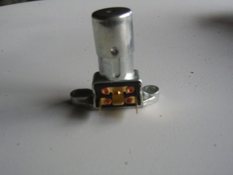

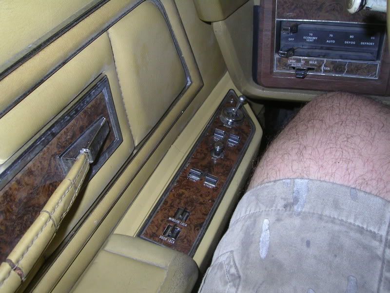

dosao dimmer switch.... on je kod pedala s lijeve strane, izmedju kocnice i rucne , i salta dugo i kratko...stari je sav zahrdjao , i malo mi je auto licio ko da se napio (S jedne strane dvoja svijetla svijetle , s druge samo jedno

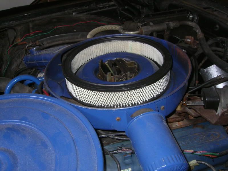

dosao filter zraka...

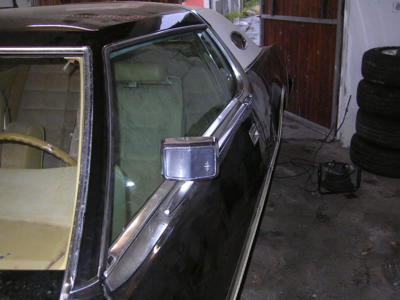

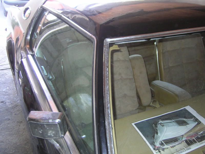

stigle lajsne oko prednje sajbe i oko stakala vrata :
desna strana..skoro kompletna, ali fali mi door molding od cartier editiona....
i lijeva...tuto completo :

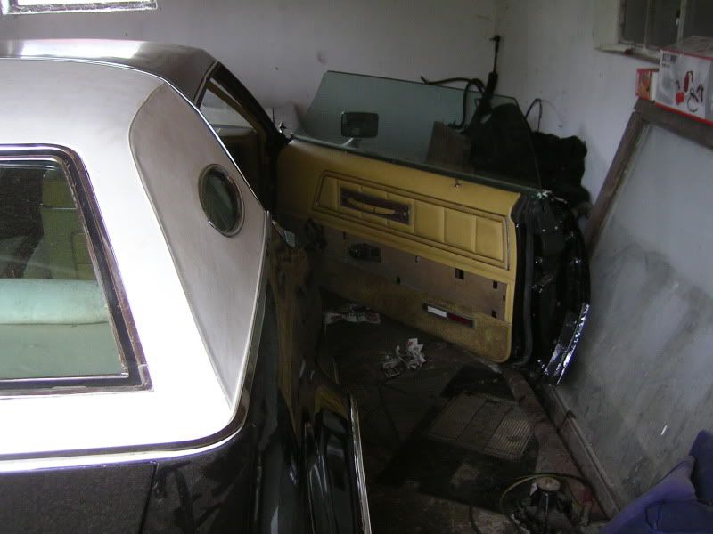

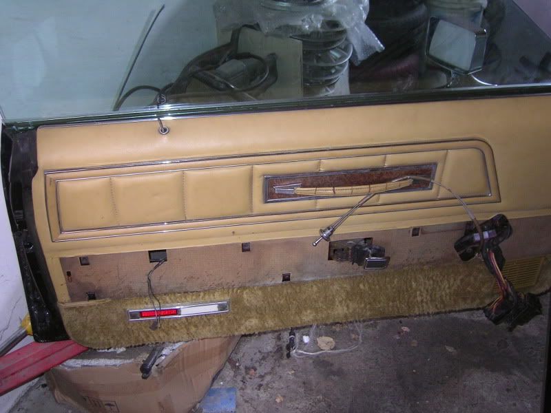

slagana su vrata . Nakon sto su bravice dosle, mogli su se mehanizmi zavrsiti i da autu budu vrata dovrsena do kraja...and thats how the story goes :

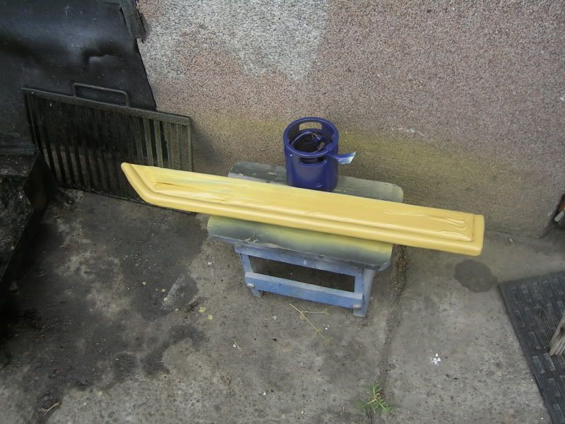

lakirnaje plastika :
postavljanje tapecirunga :

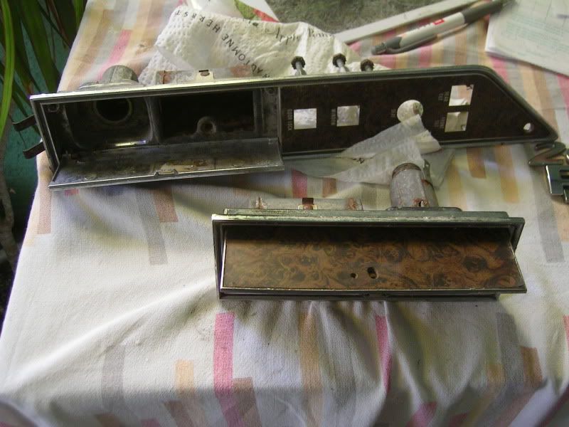

Prljave pepeljarice: to treba ocistiit :
gumbici na mjestu :
i koliko mjesta ima u autu , kad se vrata zatvore xD
tako da su sada vrata komplet gotova , mogu se zaprti i miiiiir

nabavljeni su svi dijelovi (Cak i bocna lajsna (crni umetak ,a li ce se polakirati i biti ce fajn

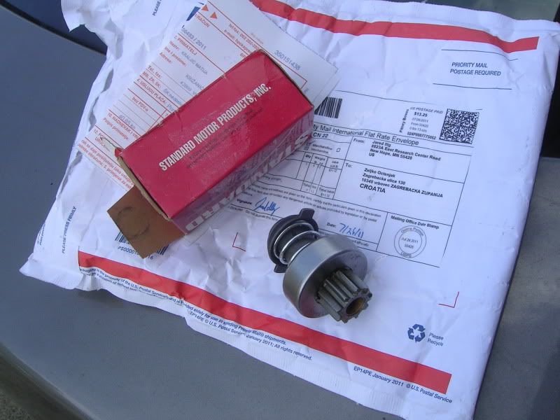

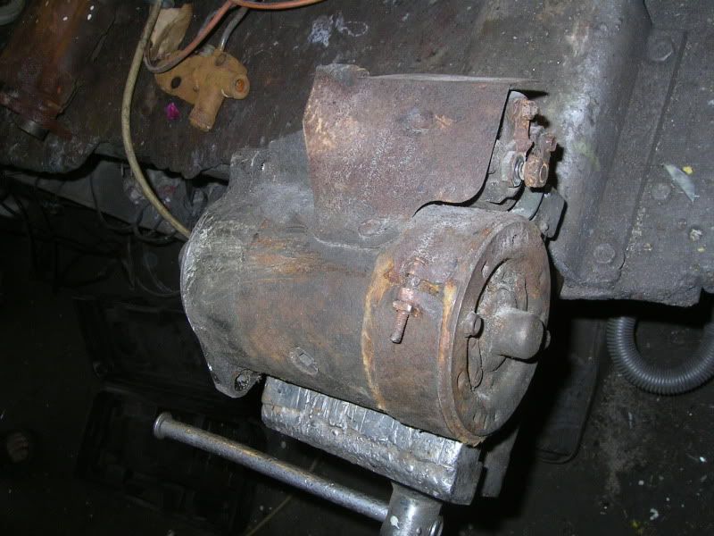

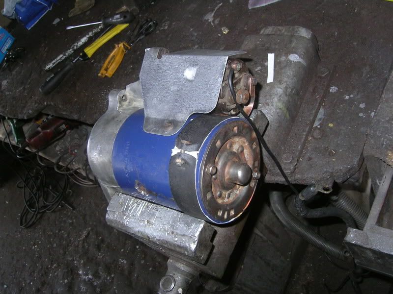

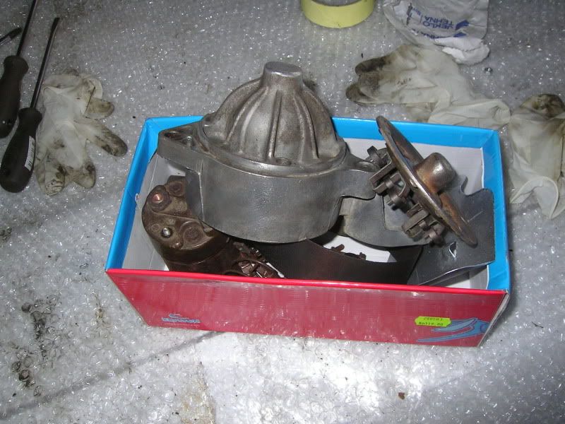

crkao je alnaser..16 godina je radio , i onda je dva tjedna stajao i samo je proklizao.... bendix bye bye... dijelovi nisu preskupi ali eto... cekat cemo ih 2 tjedna....
kak alnaser izgleda kad sam ga skinuo :

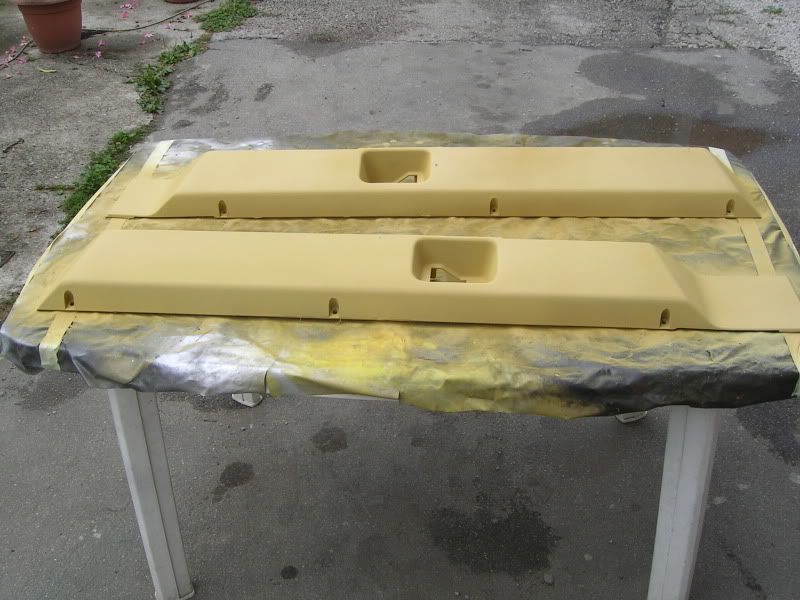

uspio sam s industrijskom bojom za gumu i plastiku naslone na vratim apolakirati ,d a nisu pohabani, EPSKI WIN... uopce vise nije prljavo kao st se vidi na prijasnjim slikama , vec bas se ljepo upilo u ono pohabano , gumeno je , ne guli se niti s spuzvicom i vodom..win win win....
na slici se vidi kuciste statora i naslon jedna :
Trenutno stanje alnasera :

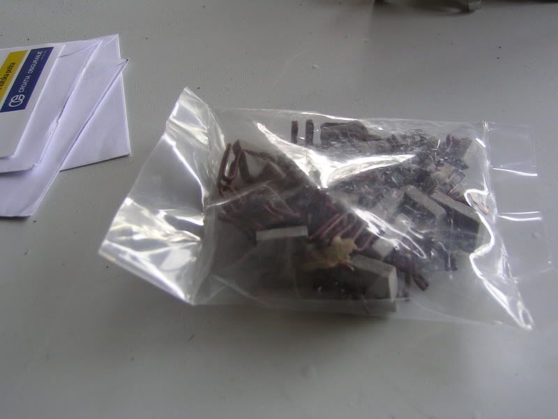

dok bendix ne dodje (Osim ako znate tko ih servisira) odmah su i cetkice narucene , nek i one dodju , pa nek se promjene , jer ove su dostsa pohabane bile...

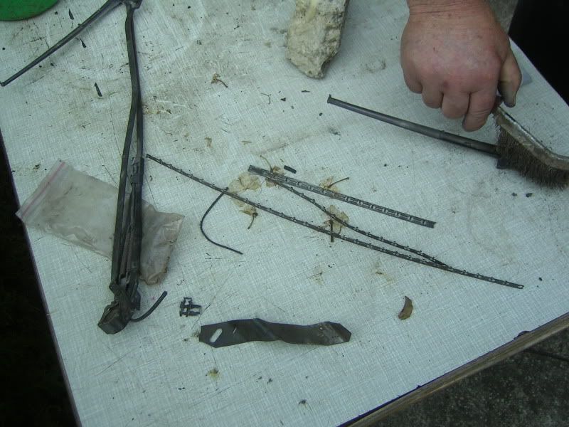

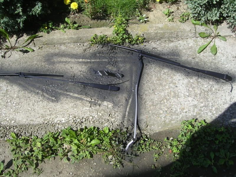

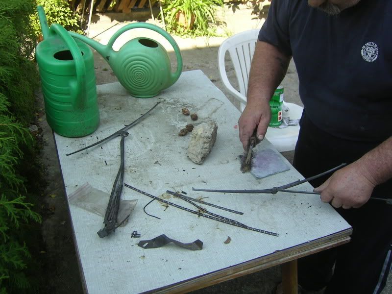

radilo se jos malo.. slagali smo brisace, koji su se raspali i bili derutni :
stigli dijelovi za alnaser (Sorry marin , saljemo alnaser nazad, cim stigne i uplacujemo pare , samo posaljite mi racun)
spojili smo alnaser tako da glavna struja ide standardno s klemem ,a preko selenoida ide samo vod od automata alnasera :

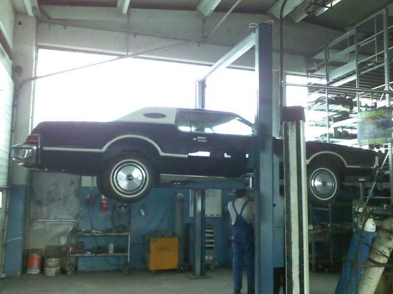

i tak smo auto otpeljali da se napravi ispuh....
dupli ispusi , jedan protocni top po strani motora :

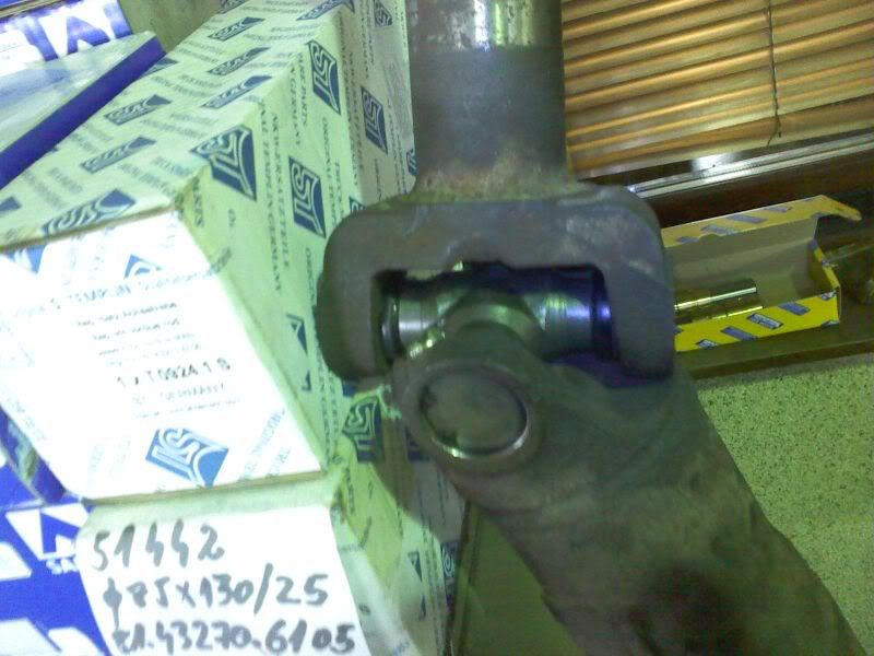

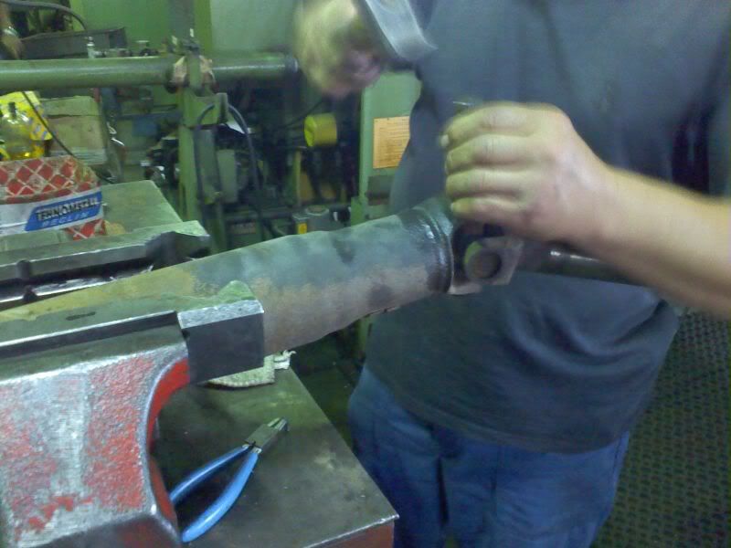

i kad sok!!!! Kardan ima LUFTA OGROMNOG, kriz je strunuo i raspao se (Sto je bio THUMP zvuk dok bi se ubacivalo u brzinu)....
slozen kriz :
i slikica kak je to izgledalo tokom slaganja ispuha :
sad mi auto , koj ima gro konjica i gro s kubika zvuci ko micek..prede..doslovce..lajkam
slozen kriz :

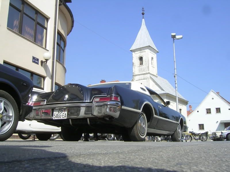

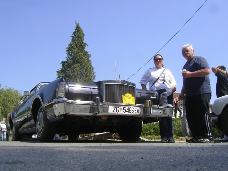

Par slikica....
headliner jos nije dosao , al danas smo napravili impresivnih 170 milja s njim... skurili 30 litara benge...
par slikica :
Stari pie pivo , a seka je....seka....
Dal se vidi ispuh ?
i kaj ljudi misle o svem tom :
par slikica :
Dal se vidi ispuh ?
