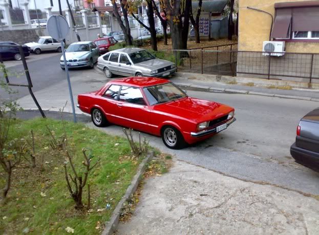

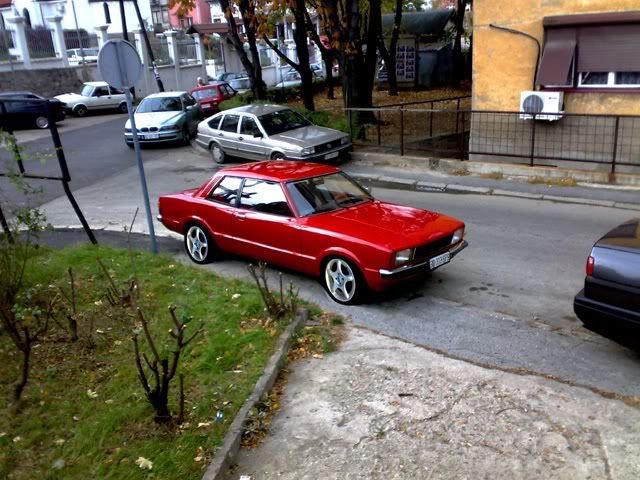

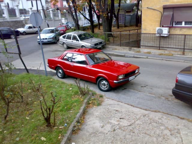

Re: Ford TAUNUS TC2
Evo slika od malopre posle cimanja oko zamene brezona i tockova
, a sutra cu da ga slikam po danu ko covek. Malo je legao pozadi posto su na zadnjem sedistu cetiri tocka plus pun gepek delova koje sam pokupio od coveka koji mi je i prodao auto, a medju njima je i akumulator

Re: Ford TAUNUS TC2
Odlicno mu cuce!Uh, ovo je vec ozbiljna konkurencija!
Ako stavis veci profil moze ti se desiti da imas problema prilikom skretanja da ti cucne prednji kraj zbog neravnog kolovoza i da tad gornja ivica ruba sedne na gumu!Proveri, okreni tocak i zaljuljaj prednji kraj!
Visina pozadi je taman!Nevadi te stvari
