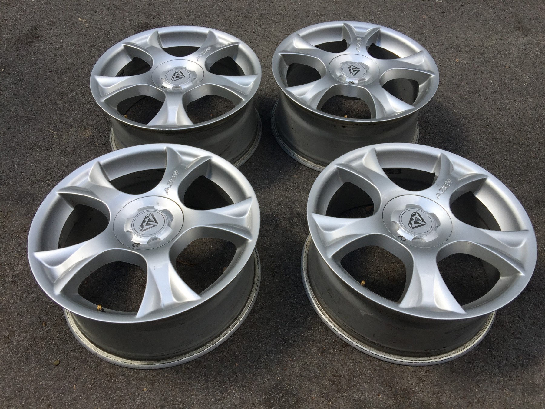

Poruka od cayrus » nedelja, 27. sep. 2015. u 13:55h
Ljudi imam nešto u najavi, ako se postigne dogovor.
Kako vam se čini? Znam da se o ukusima neraspravlja, nekome se neće dopasti ali meni se dopada :woohoo:

Poruka od dejan_BL » nedelja, 27. sep. 2015. u 14:03h
Мени се лично свиђају, а мислим да би фино легле на твом Мондеу thumbsuph
Јесу ово 17-ке или 18-ке?

Re: MONDEO MK4 2.0 tdci 115ks
Poruka od vidovac » nedelja, 27. sep. 2015. u 14:14h
R18? :)

Poruka od milan_gt » nedelja, 27. sep. 2015. u 14:55h
Joj sta znam, probaj na autu prvo pre nego ih kupis..

Poruka od cayrus » nedelja, 27. sep. 2015. u 15:34h
Jesu R18x8J.
@milan_gt: mislis da neće lepo stajati ili iz nekog drugog razloga?
Poruka od milan_gt » nedelja, 27. sep. 2015. u 15:40h
Nisu mi toliko lepe..al ako kostaju oko 150€ onda uzmi
A ti nemoj zuriti, preko zime kupi one koje ti se bas svide
