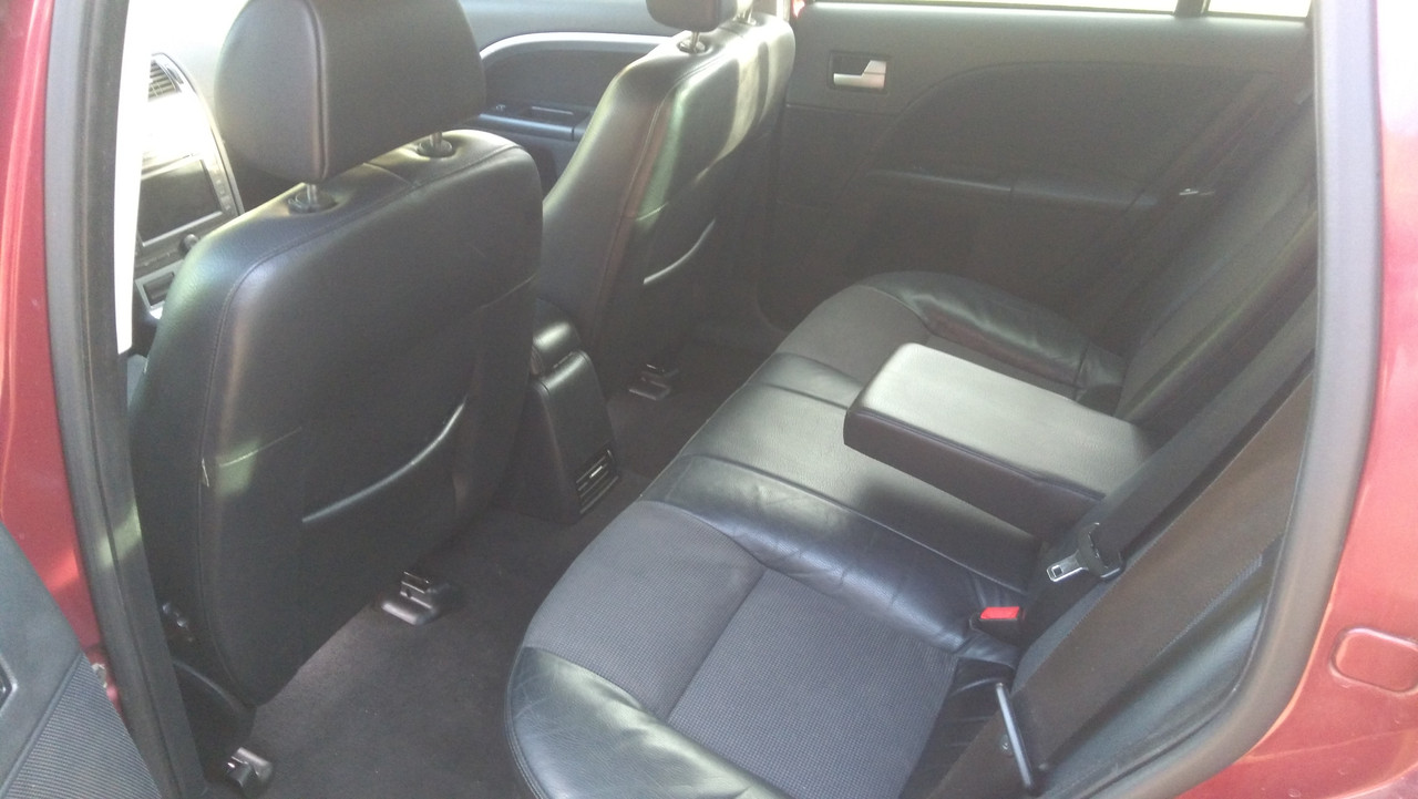

Auto se vozi, ide, 40k km presao za godinu dana, zadovoljan bez vecih problema.
Neke sitnice zezale, resene,ima jos da se resi ali nista ozbiljno.
Servo pupa i sve oko nje mi je napravilo najvise problema.
Problemi sto su bili jeste grejanje i hladjenje iza tj zadnja klupa, stalno se zalili pa sam resio to ,izvucena instalaija tj otvor sa zadnje strane naslona za ruku.
Ubacio sam led svetlo ispod zadnjih sedista.
Menjao sam soferku, stari grejaci delimicno radili, i bila je dosta ostecena od rizle, sa novom je uzivanje voziti nocu.

Malo kasnim sa odgovorom.
Jeste piskla je izbacena, malo sam prosirio rupu, otvor za ventilaciju je od c-maxa, ako se dobro secam (reppa zna), provucena dva creva kroz srednju konzolu, jedno levo jedno desno, dalje creva idu iznad suvozacevih/vozacevih nogu i ubusena su u ventilaciju levo i desno, ima jedan manji komad ventilacije sto se skida.
Kada se stavi da duva u lice, i bocne da se zatvore duva priatojno, u ostalim situacijama je ok ako je auto vec hladno, toplo tj moze da odrzava temperaturu iza sto sam pre imao problem.

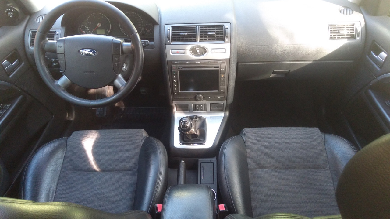

Nabavljeni morimoto projektori (upakujem cim uhvatim vremena), uzeo sam foliju da sredim izbledelu farbu na volanu..
Prethodnih par dana, auto detaljno opran, vadjena sedista, zamenio grejace sedista kod vozaca, popravio motorice (podesavanje), popravio kozu koja je ispucala,i malo ojacao bokove sedalnog dela, sredjena lumbalna podrska..

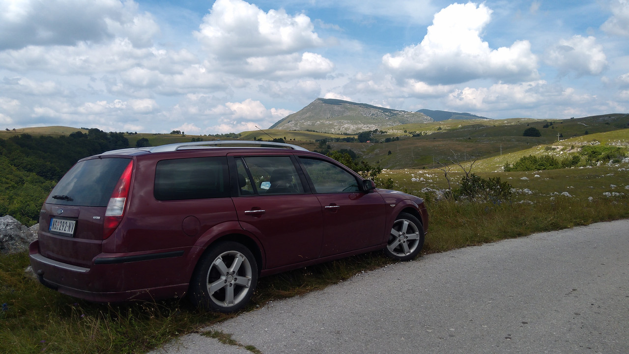

Trenutno na satu 410 k km, auto kod mene blizu 5 godina, i 170 k km na satu..
Za sada u planu da ga ne menjamo ( godinu dana sigurno) , razlog za neke slične pare tj prodaja i doplata od 2,3k eura, mislim da ne mogu uzeti nesto mnogo bolje. A i posle toga ga možda ostavi kao radno vozilo ( ima dobar tovarni prostor
Malo smo se igrali sa izgledom, najveca promena montiran eibach pro kit prosek minus 30mm.
Za sada nema većih problema mada mora se voditi dosta više računa o putu
Slika pre spuštanja
Slika sa novim oprugama
Pored toga montirane nove felne, malo šire , kao i maloo izbačene
Evo i pra novih slika

Vide se, lep, neobican, visina taman

Felne odlicno legle na boju auta
