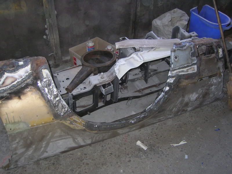

Re: moj ford amer...

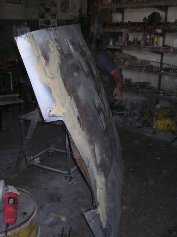

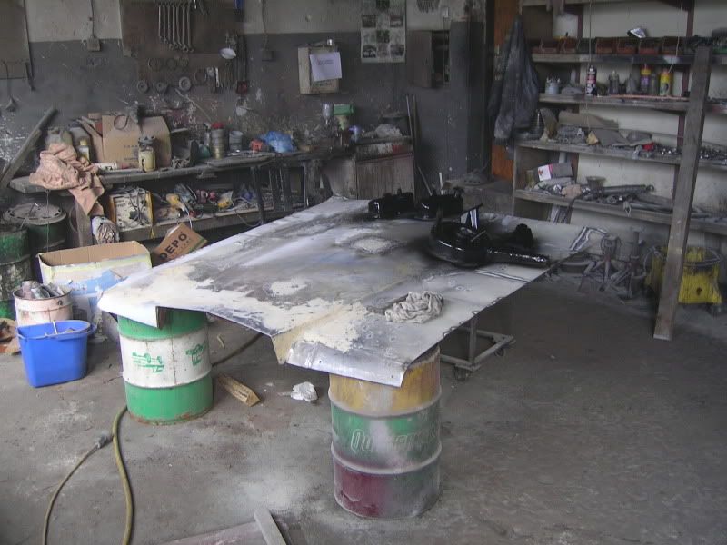

Apsolutno. Nego za vlasnika teme: cime varite ne lici mi na CO2 i kako se drzi ovaj var do sada bar na Taunusu i koju diht masu koristis ako nije problem reci?

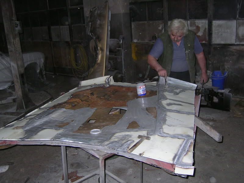

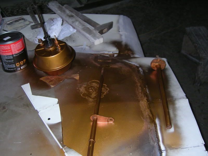

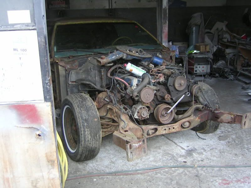

Radilo se i na lincolnu :
slozena vakum pumpa od svjetala (Sto dize i spusta zaslone na lampama... pukla membrana , promejnjena, obrusena i polakirana .... razradjena osovina koja ide na lampe , obrusena i polakirana ...
Poceo se variti blatobran
i povario se .
Stari se laganini zahebavo s haubom :
Al ju je uspio povariti , izvariti , fiksirati , dobiti u dimenzije , istuci , vec je dio poceo i kitati
kako izgleda iz daleka :
I konacno je spremljen u radionu...tak da stari kad hoce, moze raditi....kaze d aje u planu da ovaj tjedan namontira vezni (KOjeg treba jos variti) , blatobrane urediti , ugraditi njih i skare za haubu , i zatim haubu ugraditi.... bili zivi i vidjeli
Ono cime varimo je Autogeni aparat...koristi acitilen i kisik z azavarivanje... uglavnom se takvi uredjaji koriste za plinsko rezanje, al eto , moj stari i ja obozavamo variti s time..na zadnjoj slici mozete vidit i co2 aparat, al vidite da ga rijetko koristimo , uglavnom na ravnim povrsinama , zbog manjeg unosa topline...
i povario se .

svaka vam cast! ne mogu docekati da vidim krajni izgled
al ima dotle jos mnogo posla!
samo napred!

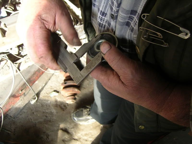

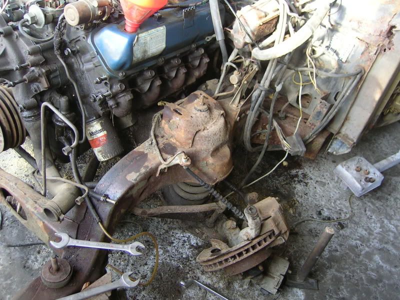

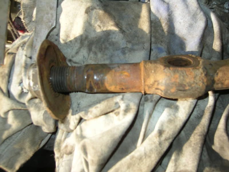

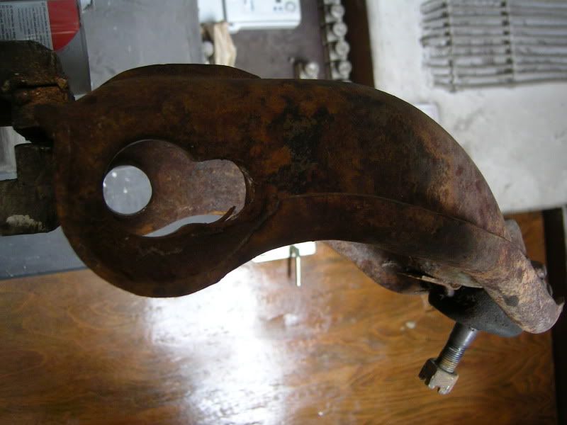

radilo se jos malo :
ovako izgleda rame (Trebalo bi biti okrugle, ne ovakvo
na ovo lice seleni :
ovako je osovinica ostecena :
A najbolje je sto je priblizno masivno i pasalo bi , selen od fiat ducata
tezina im je tu negdi
ovako izgleda od kud je rame iscupano :

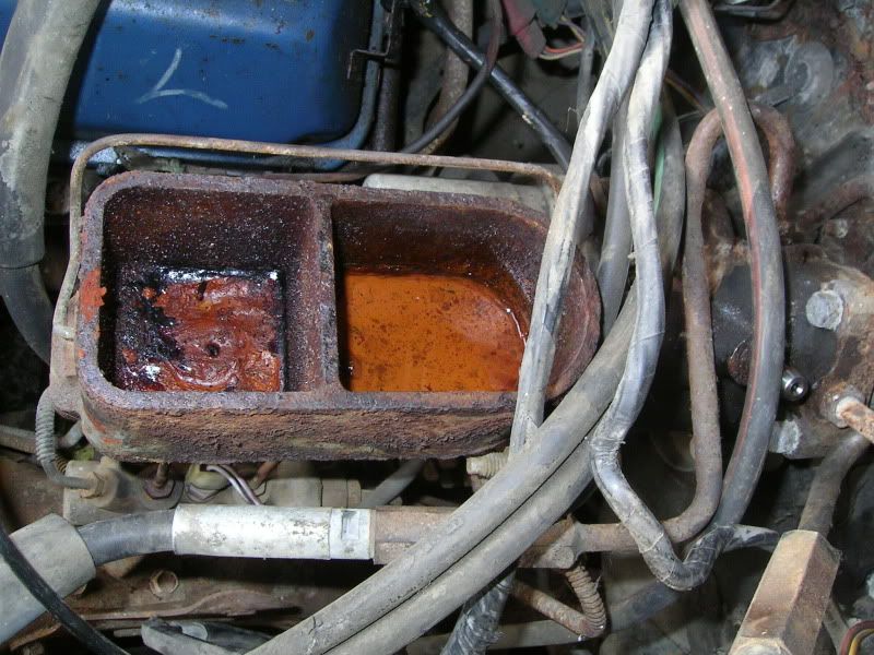

A ovako izgleda posuda od ulja za volan , i kocnica
tak da jos sutra slozim sve mazalice (lincoln ima sve glavcine s mazalicam a, nijedna nema lufta) i podmazem cijeli prednji ovjes da s elagano vrt volan , i zatim mozemo napraviti mobilnu sasiju (Gume su dosle od vulaknizera, malo su popravljene , nabijene zracnice unutra, za prvu ruku dost za gurat po dvoristu)

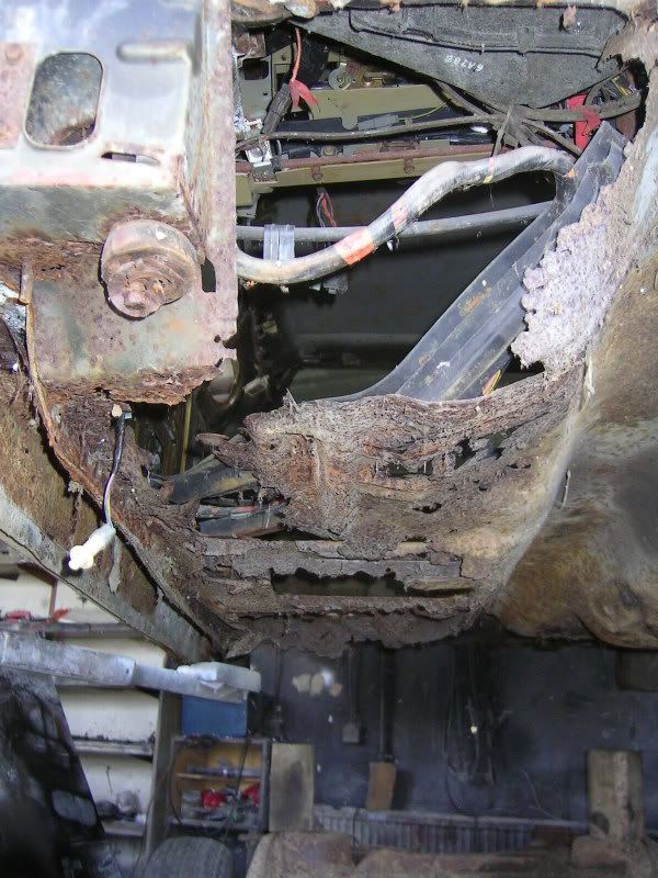

Čovječe pa ima li ijedan dio na tom autu da ga nije korozija zagrizla?

auto uopce nema zastite.. ni podova..sv eje polakirano u boju, ali nista nije zasticivano... neki dijelovi karoserije se nisu uopce npr bojali (Stanga od vakuum pumpe za dizanje klapni od lampi)...
zacudno..jako prestizna limuzina svog vremena, ali nula zastite....

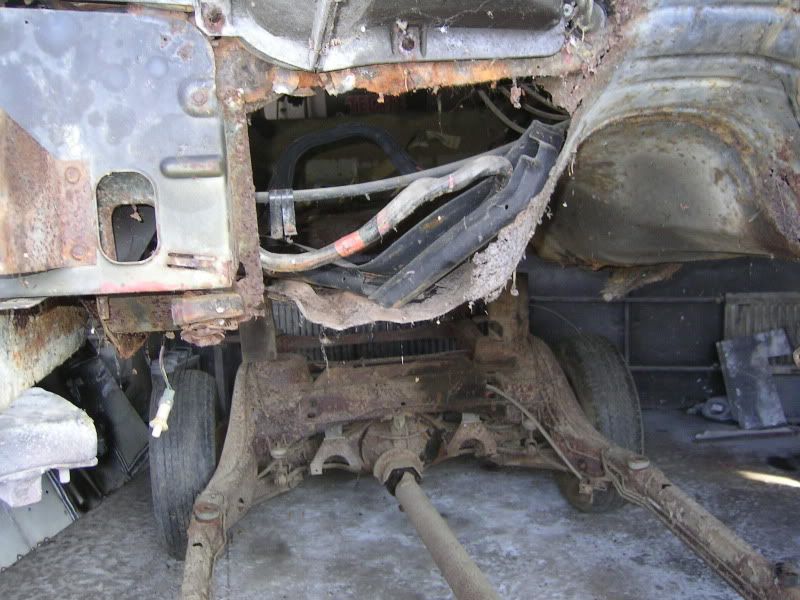

i danas se slajakalo....
razdvojili smo karoseriju od sasije....

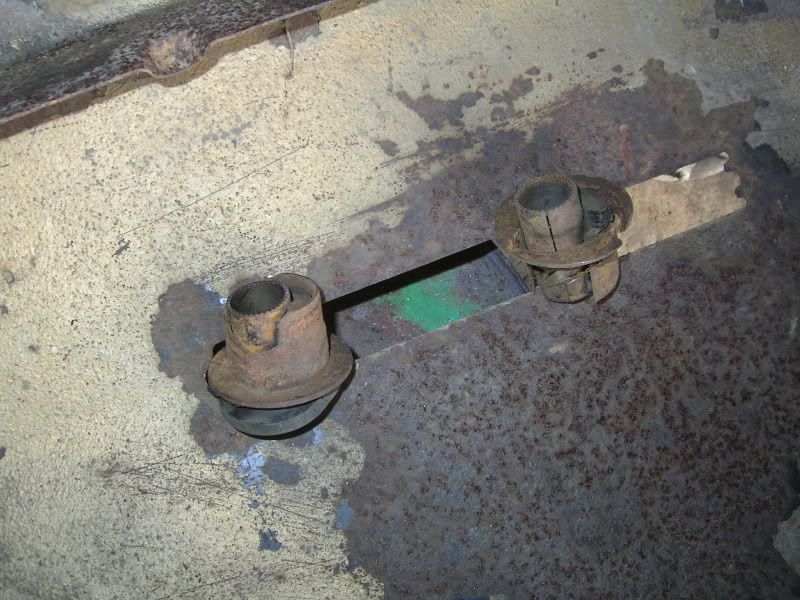

ovako izgledaju podnice

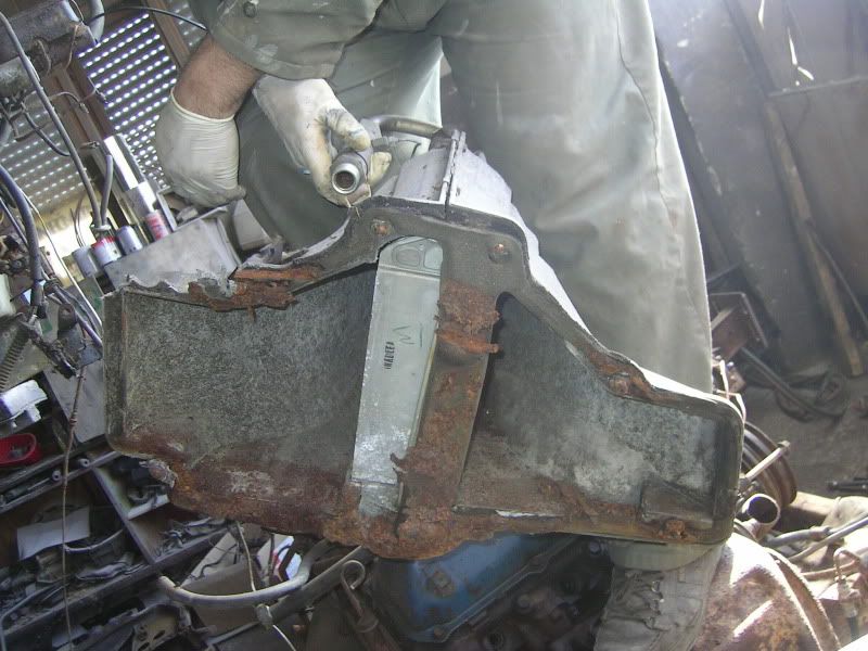

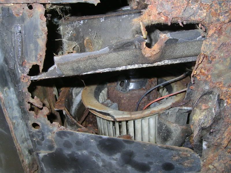

Isparivac klime :
ogromna rupa di je ventilacija , i zahrdjali ventilator...

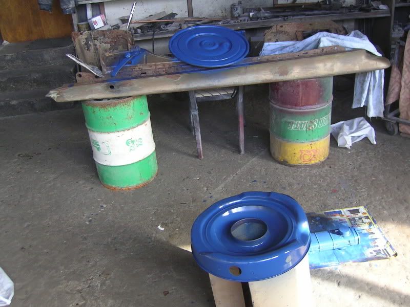

Polakirani i rastavljeni filter zraka...
bio je malo napuknut , to se povarilo , razbijeno izravnalo , ocistilo , izbrusilo , i polakiralo :
iz zemlje hrasta, stoji od 81 ispod jednog drveta u gradu do mene....
Isparivac klime :
