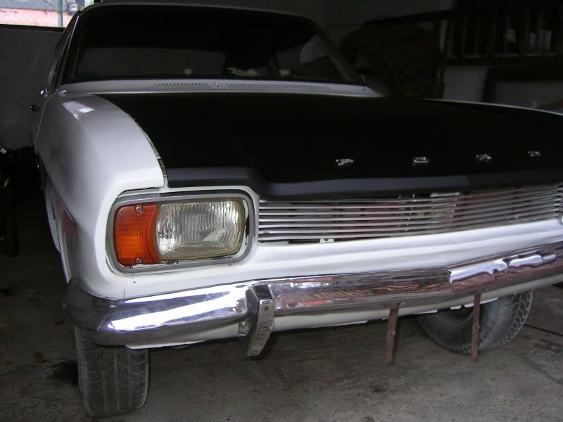

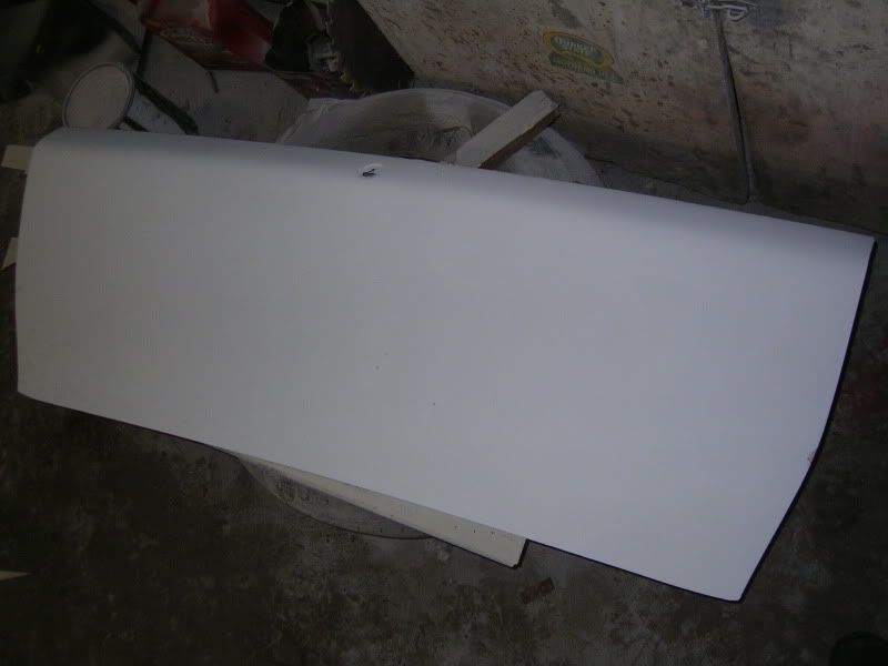

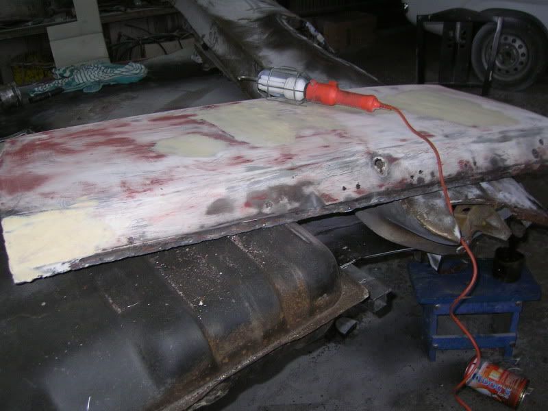

Hauba tek se krenula pripremat
Hauba u fileru
Hauba na autu :)

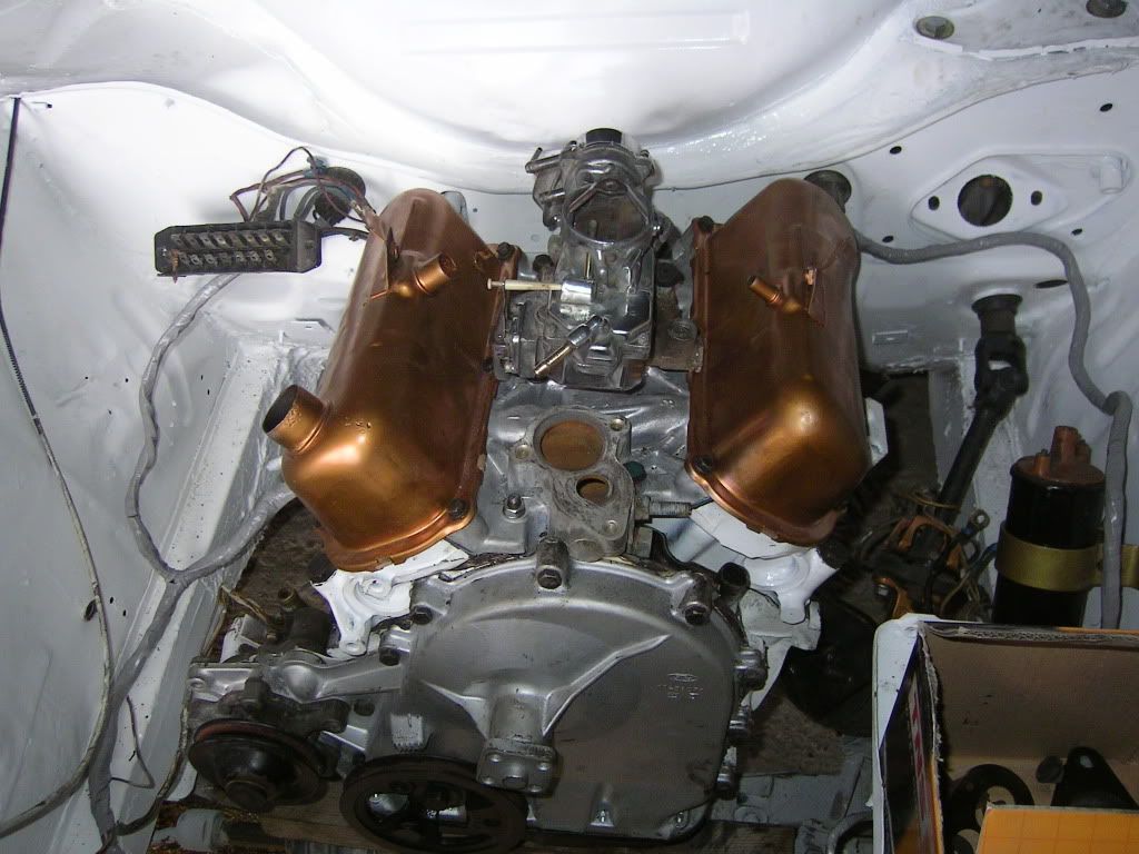

Motor :

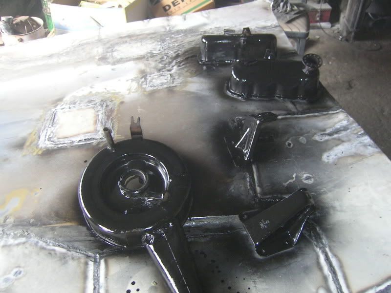

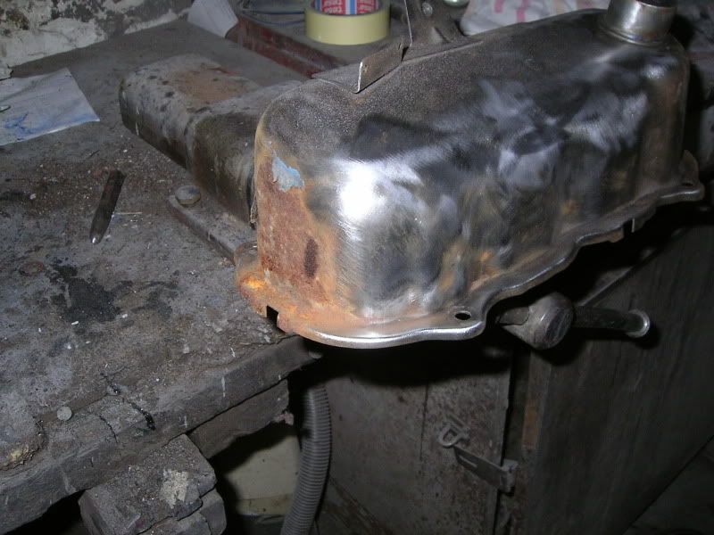

sitnice prije lakiranja :

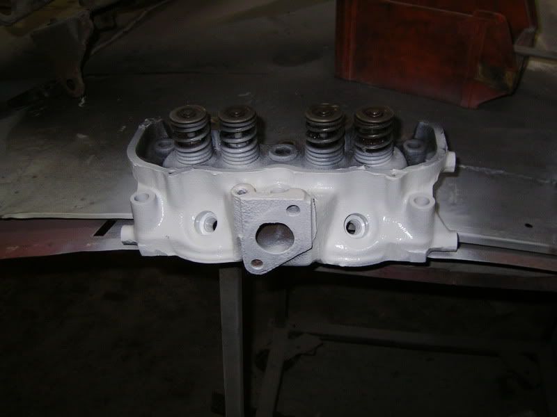

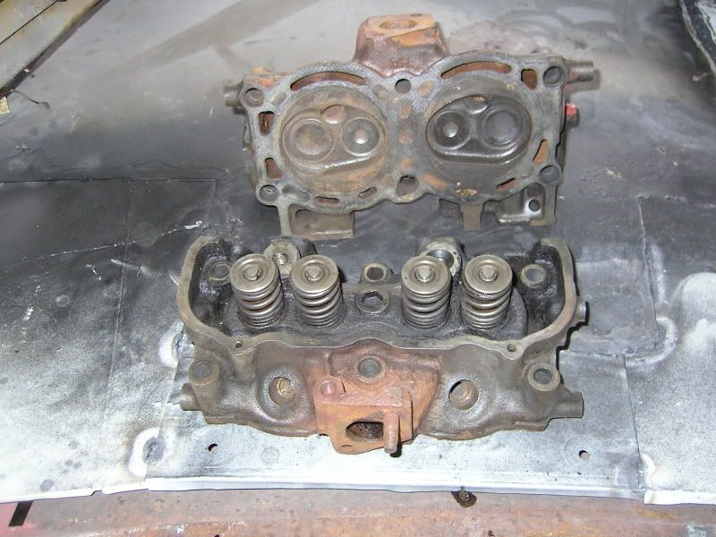

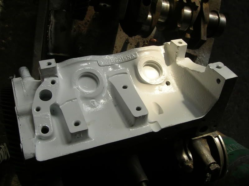

glave prije lakiranja :
ciscenje deklova

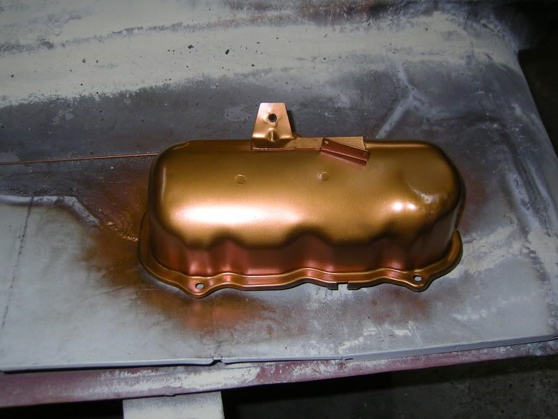

Polakirane glave (Naravno , unutrasnjost glave je bila premazana mascu , tako da se boja ocistila bez po beda s ventila i rubova unutrasnjih :)
prvi set deklova ide u ovu boju :
druge sitnice za rezervni motor idu u :

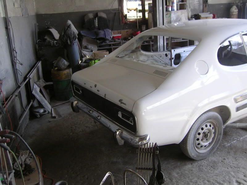

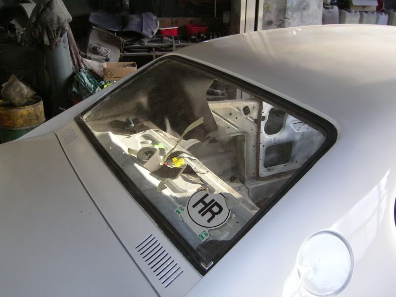

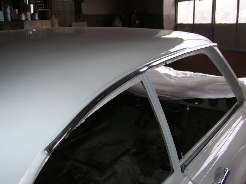

Malo gornjeg dijela capria :

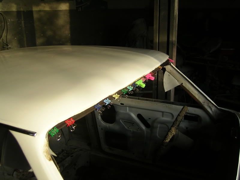

stari i novi krovni tapecirung :
Sajba zadnja :
Krovna lajsna :
iskompletirao vrata :
Malo od napred :

Odlično .
Nego ti to planiraš dva motora , ili dva seta poklopaca ventila ? Iz kog razloga je zatvorej čep za ulje ?
Divim ti se na entuzijazmu ...
Amigaboy
Poruka: 107
Član foruma od: nedelja, 25. jul 2010. u 23:13h
Lokacija: Vrbovec Hrvatska
Re: Capri mk1 1968 1700 GT special
Poruka od Amigaboy » subota, 23. okt. 2010. u 19:03h
duple motore (Ako nabavim lagere :D)
jedan dekl na motoru je bez rupe , drugi ima za ulijevanje... (Lijevi je zatvoren , a desni otvoren , kad se gleda iz kabine).
Poruka: 9058
Poruka od van » subota, 23. okt. 2010. u 20:09h
Imaš bronzani koji ima zatvorenu rupu i crni koji od iste glave koji ima otvor ?

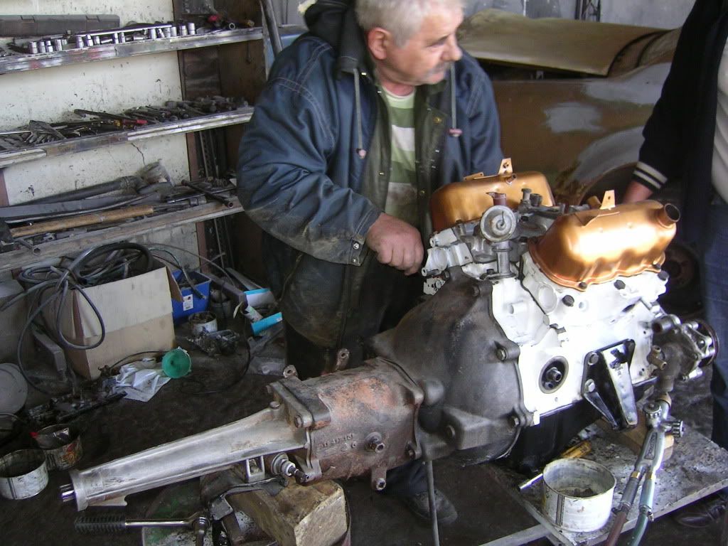

Poruka od Amigaboy » četvrtak, 11. nov. 2010. u 15:49h
evo , radilo se i na capriu....

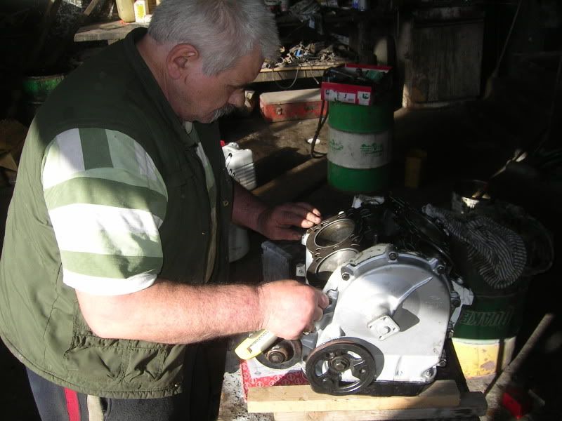

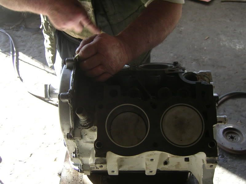

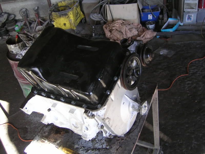

uglavnom motor :
blok , ociscen i prelakiran :

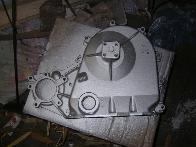

prljavstina iznutra poklopca zupcanika
uredjen poklopac :

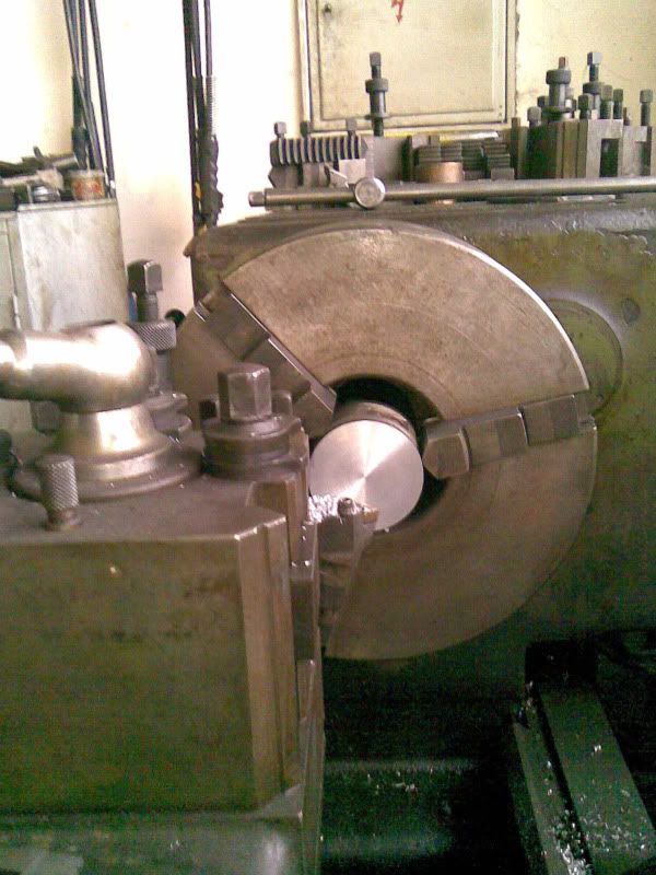

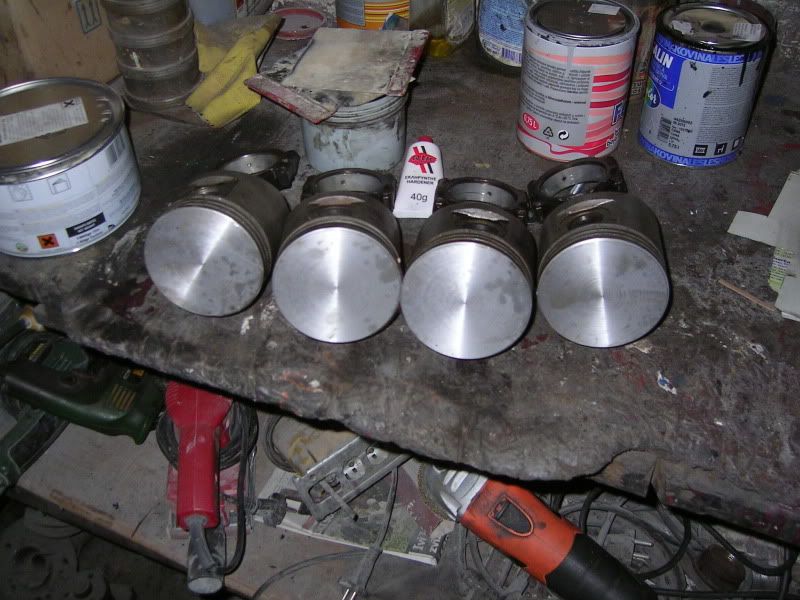

strojna obrada klipova :
svi klipeki na mestu :

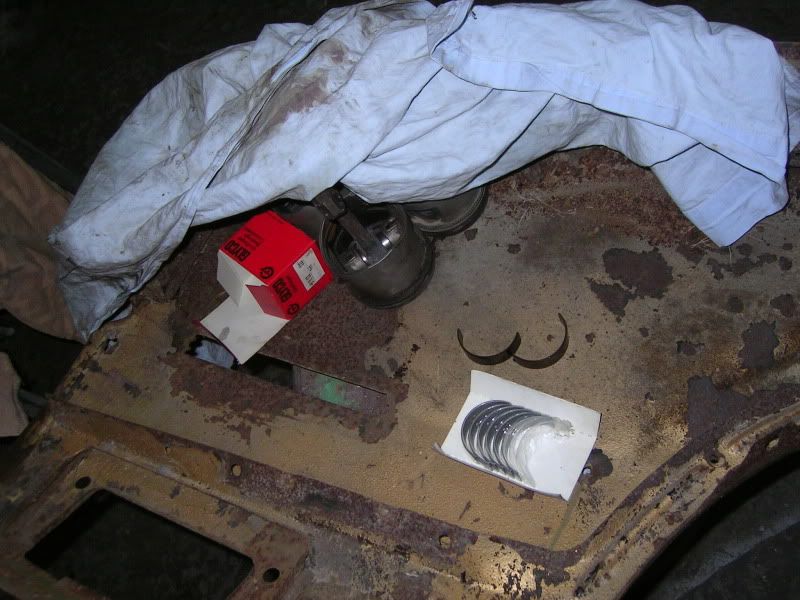

Nesto dijelova :
motorcic iz vise uglova
i cale koji malo saraflje :
za danas dost !

Iz kog razloga si obradjivao celo klipa?
Spustao si ga ili?
A glave jesi li ih poravnao i sredio?
Amigaboy
Poruka: 107
Poruka od Amigaboy » četvrtak, 11. nov. 2010. u 17:46h
glave su uredjene , nisu spustane , samo brusenje ventila , nove gumice...

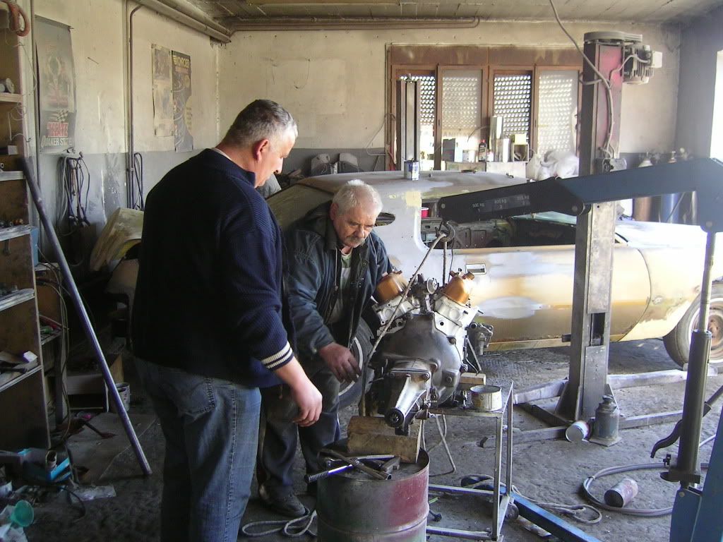

prica s motorom ide ovako :
nasao sam gomilu djelova za motoru u kutjevu , plus imah blok i radilicu doma...
Blok je bio od 1.7 LC, klipovi i klipnjace 1.7 HC, radilica od 2.0 HC , = nove karike , glavni i leteci i strojna obrada... na kraju klip je previse vani za 1,5 mm , pa se skinulo celo klipa = 2100 ccm V4 motor :D

Nisam ukapirao, od kog tačno motora su klipovi?
Taunus 17m
Poruka: 1878
Lokacija: Apatin
Poruka od Taunus 17m » četvrtak, 11. nov. 2010. u 23:24h
Citaj kolega krsticu klipovi su od 1.7 HC ali meni nije jasna radilica ...2.0 HC ?

Postojao je v4 2.0 motor , mahom za englesko tržište . Koliko se ja razumem , nema razlike u HC i LC bloku , nema ralike ni izmedju 1.5 i 1.7 bloka , samo klikovi čine razliku.
Kako ste dobili onih 100 ccm pride ?
Poruka od 911s [SK] » petak, 12. nov. 2010. u 12:07h
Taj engleski Essex V4 veze nema sa ovim švapskim i ništa nije isto medjusobno.
Nema razlike u cilindrima izmedju HC i LC i 1500 i 1700 kubika, samo je hod drugi.
Taunus 17m
Poruka: 1878
Lokacija: Apatin
Poruka od Taunus 17m » petak, 12. nov. 2010. u 14:44h
@Van
Znam za V4 2.0 GT ali toga kod nas nije bilo , kad ne moze da nadje radilicu za 1.7 otkud tek onda radilica za 2.0?
Meni isto nije jasno odakle 2.1 l zapremina , blok nije busen tj nije povecavan precnik klipova, hod je kao na 1.7 ,
odakle ne 100ccm pride vec 400 ccm pride.
Mislim da je to izvodljivo ja bih to uradio na mom v4 zlu :D
Znam da klipovi odgovaraju od nekog v6 motora samo ne znam tacno od kog ali za radilicu ne znam odakle 2.0 HC.
Nasao sam podatak da je 2.0 V4 imao samo drugaciji hod klipa , ali ako su klipnjace od 1.7 sta se dobije?

Neka covek izmeri hod i precnik i kaze nam i dilema je resena.
Svaka cast za masinu, samo napred.
Taunus 17m
Poruka: 1878
Lokacija: Apatin
Poruka od Taunus 17m » petak, 12. nov. 2010. u 20:27h
Ako je klip u fabrickoj dimenziji onda je ako se ne varam 90.00 mm...
Hod jbg ne znam...
nesabl
Poruka: 96
Član foruma od: utorak, 8. sep. 2009. u 15:26h
Lokacija: Banjaluka
Poruka od nesabl » petak, 12. nov. 2010. u 23:23h
Hod kod 2.0 je 72mm,a kod 1.7 67mm skoro tako da ni meni nije jasno sta je on uradio...???

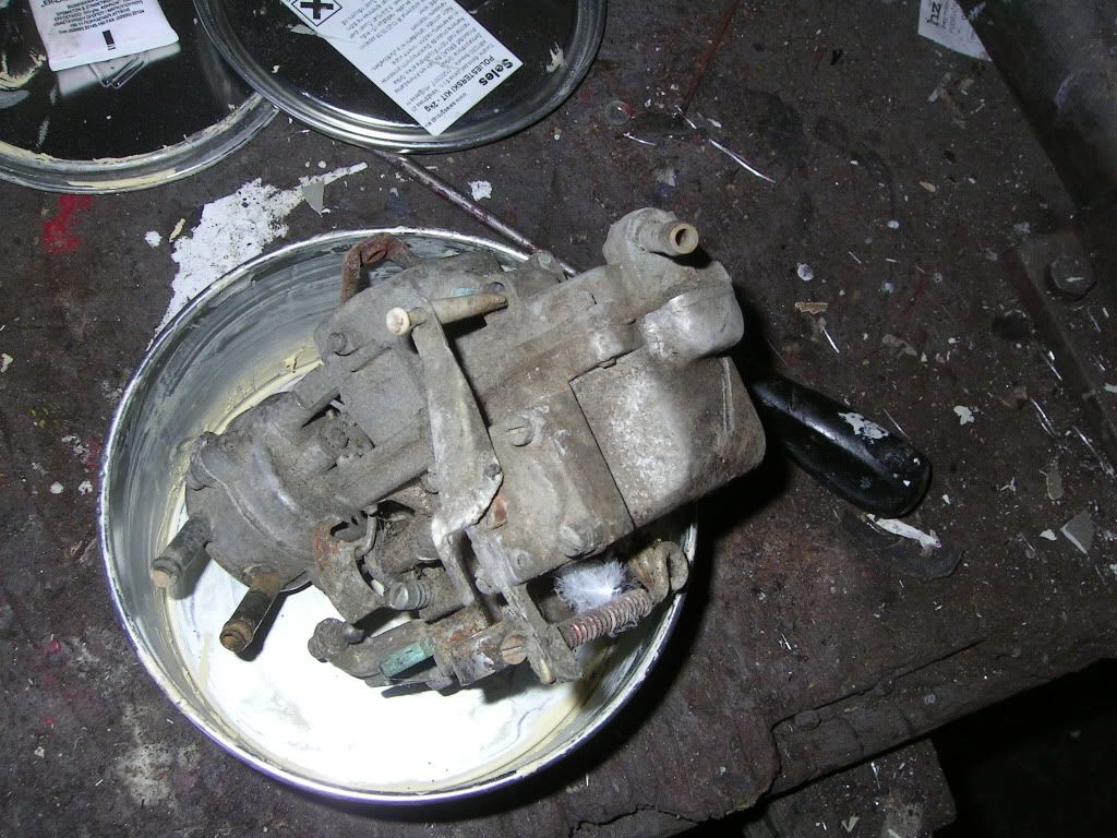

evo , radio se capri :

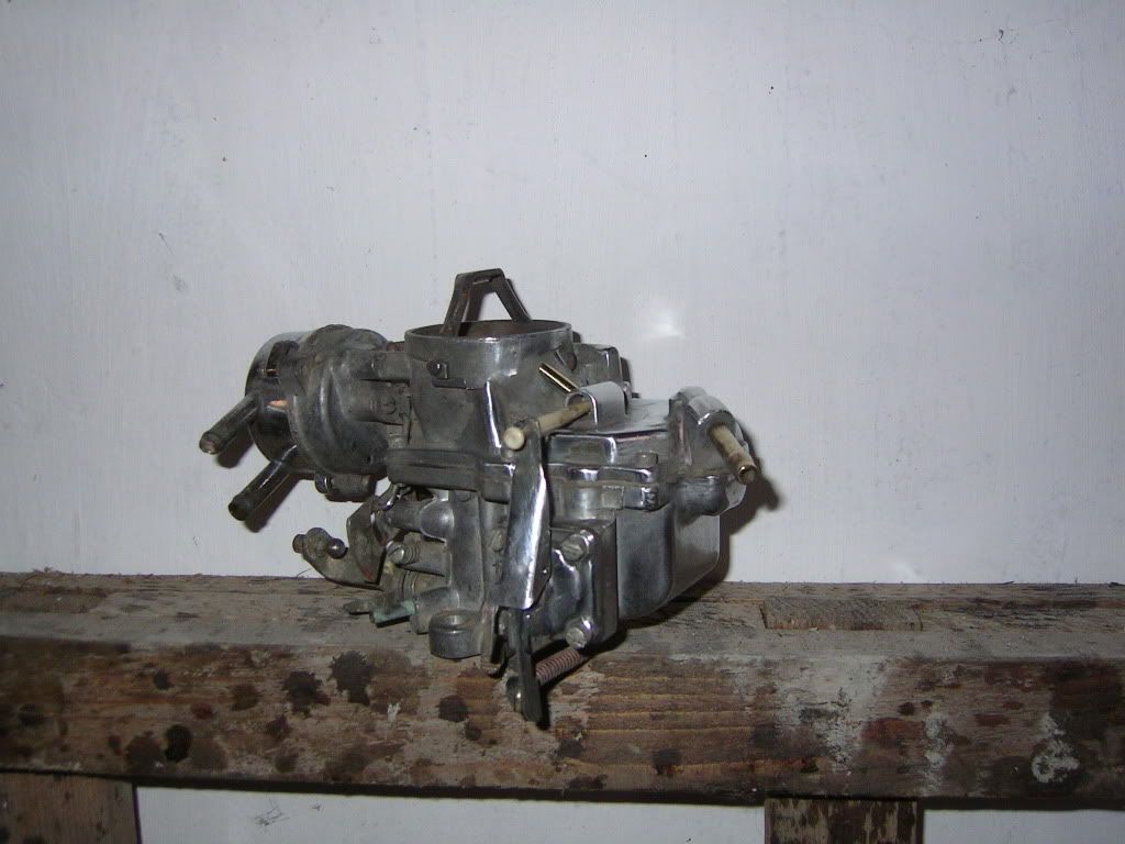

Karburator je iz kutjeva..svi kanali zastopani u blatu , otrgnut cok , i strgana membrana..
nakon ciscenja, ucvrscivanja choka, napravio sam i membranicu , sve ocistio i malo ispolirao :

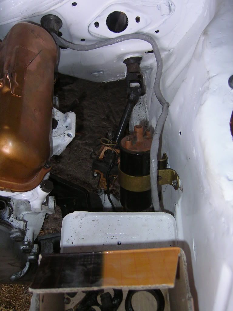

Motor unutra, odmah sam i instalaciju motornog prostora rastavio , ocistio , prelemio i opet stavio u sivu izolirku :
Cak je i hladnjak stao unutra:)

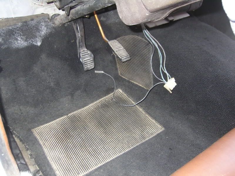

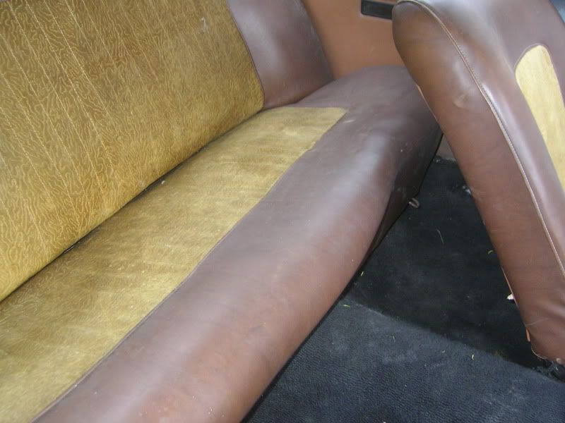

Uglavnom , nabavio sam tepih od capria...Kako svi Capri-i dijele sasiju , logicno mi je bilo da su podnice iste...... onda i tepih mora biti....
Korisnik pod imenom JELENA s oldschoolhr je javio mi da ima tepih , tepih je dosao i savrseno je pasao...savrseno.... Napravio sam vunu za izolaciju , nalijepio smolu i postavio tepih i sjedala :
Evo par slika (Sjedala su odvratna :D )
i tepih u svoj svojoj divoti , u komadu..ocuvanost vozaceve strane :
