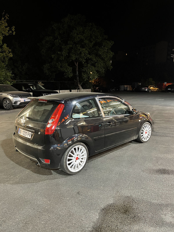

Iz Engleske bi trebalo da stignu distanceri zadnje osovine, moje mišljenje je da je ovo daleko kulturnija, ozbiljnija i kvalitetnija opcija u odnosu na distancere na glavčini. Em je to blizu fabričkog rešenja, em je težina koju treba zarotirati manja. Distanci su 15mm i to bi trebalo da bude sasvim dovoljno za estetsko/praktično/handling poboljšanje. E sad... kada će roba stići, taj info nemam i nadam se da će to biti do polaska na more
Konkretno, ovo su distanci o kojima je reč:
https://anemboengineering.co.uk/ford-fi ... g-upgrade/
Naravno, nadam se da će ekipa kod Gagija biti raspoložena za montažu i igranje

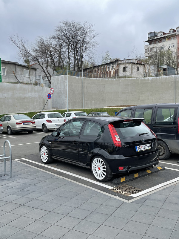

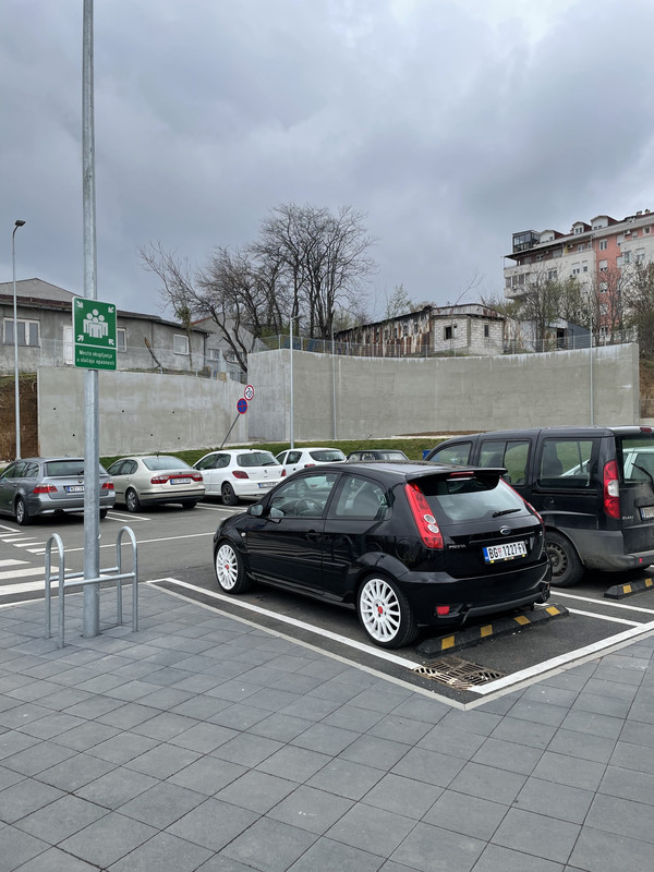

Do tada, evo fotki onako čisto da ima

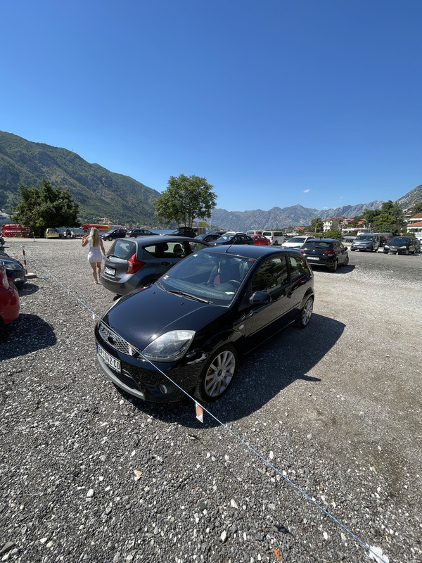

Opala! Došlo vreme za obavezan izveštaj sa letovanja.

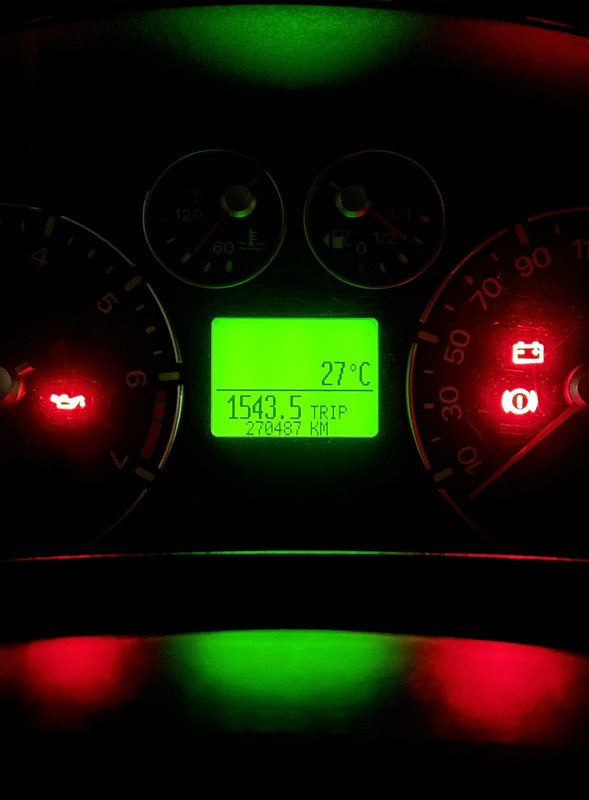

Otišli na more, navozali se slatko po CG, posle se vozikali malo po Srbiji i vratili se, prešli 1543.5km i Kića nije štucnuo.
Obrnusmo i 270000 ukupnih kilometara i nastavljamo dalje jako bez ikakvih problema,

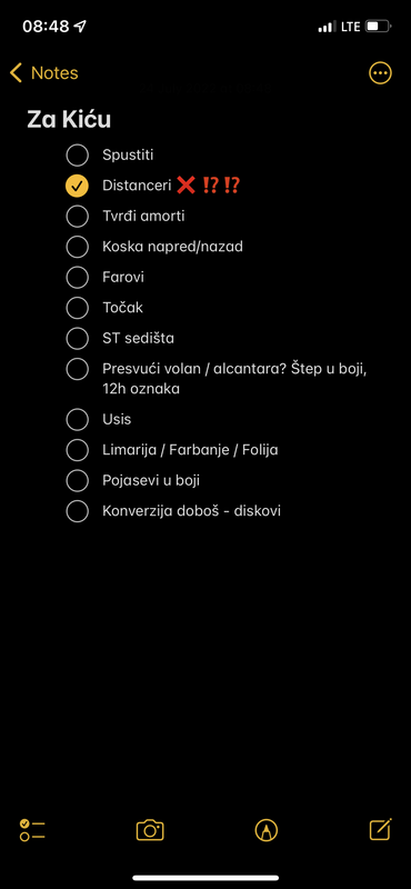

Ono za šta sam imao dosta vremena dok sam blejao ispod suncobrana jeste da razmišljam u kom pravcu želim da idemo, a došao sam do sledećih zaključaka:
U suštini sve vam je manje više jasno iz ove liste, a od distancera osovine sam odustao iz nekoliko razloga:
1 - distancerima osovine ću ga raširiti pozadi, ali to ne menja činjenicu da želim da ga raširim i napred
2 - ako stavim distancere osovine, suštinski moći ću da vozim samo OEM+ ET, bilo koji drugi točak sa malo zajebanijim ET-om će podrazumevati da distanceri moraju da se skidaju, a to je posao koji me baš ne zanima da radim često
To suštnski znači da sam u ovom momentu otvoreniji za klasičan distancer, jednostavno je praktičnije, iako manje kulturno rešenje.
Što se točkova tiče - koliko god ovi ST točkovi izgledali lepo na autu, činjenica je da ih ET dosta ubija, tako da sam se pustio u potragu sličnog "motorsport" točka, sa malo zajebanijm ET-om, ne mora biti 17, može i 16, a svakako planiram u jednom momentu da raširim rubove malo (kako bi stao točak sa malim ET) i da odradim limariju i farbanje (gomila ogrebotinica kao posledica parkiranja u Beogradu - dve muve jednim udarcem). Suštinski, ako je točak 17, pozadi trpi do et32, a napred do et35, ali ne bojim se da za prvo vreme upotrebim tehniku rolanja ruba palicom
Ali ako odlučim da šibnem klasične distancere, onda ovaj ST točak može ostati bez problema.
Stavka spuštanje je takođe u kategoriji može/ne mora, sve zavisi od kombinacije točkova, ono što bih stvarno voleo jeste da ga "ukrutim". Sad je na nekoj "ničijoj zemlji" - nit dovoljno krut za moj ukus, nit dovoljno mekan da bude lađa, tako da ako biram između ta dva, uvek ću izabrati tvrđu opciju. Ali otom potom, ovo su moje bube, nije presudno. Moj dojam je taj da amort i ova H&R opruga nisu dobro "sinhronizovani", nekada mu treba malo više vremena da prestane sa oscilacijama i da se umiri, ako me kapirate.
Naravno, sve stvari sa ove liste nisu ni hitne, ni zapisane u kamenu, sve je podložno promenama i dolaziće na red kako život bude dozvoljavao. Jedina stvar koja je obavezna jesu farovi, moram da ih promenim do sledećeg tehničkog pregleda i to je MUST MUST MUST.

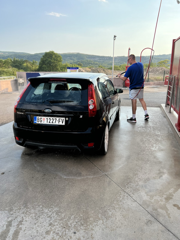

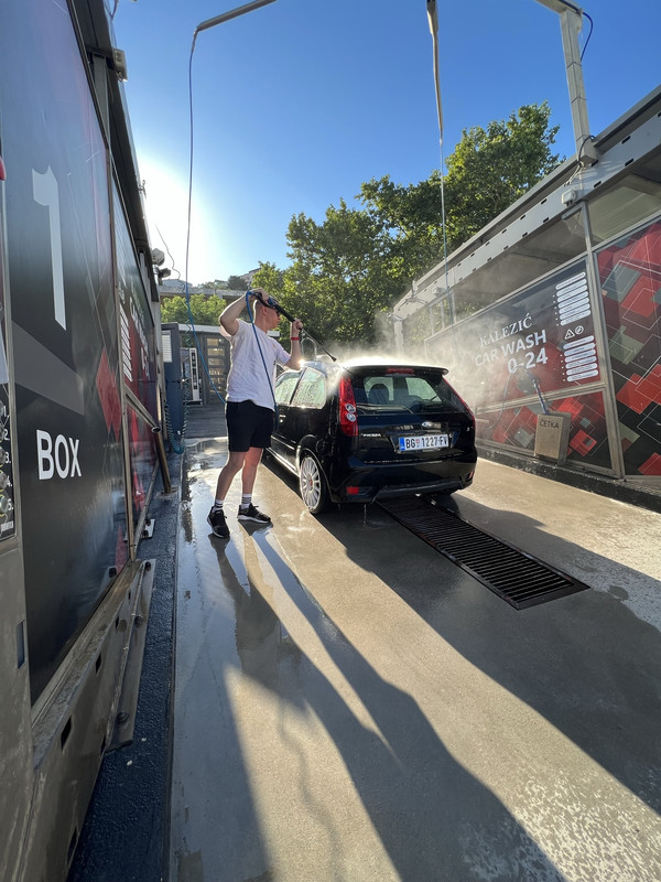

Evo i malo fotkica, suštinski skapirao dam da se sa crnim autom u CG sve svodi na pranje...
