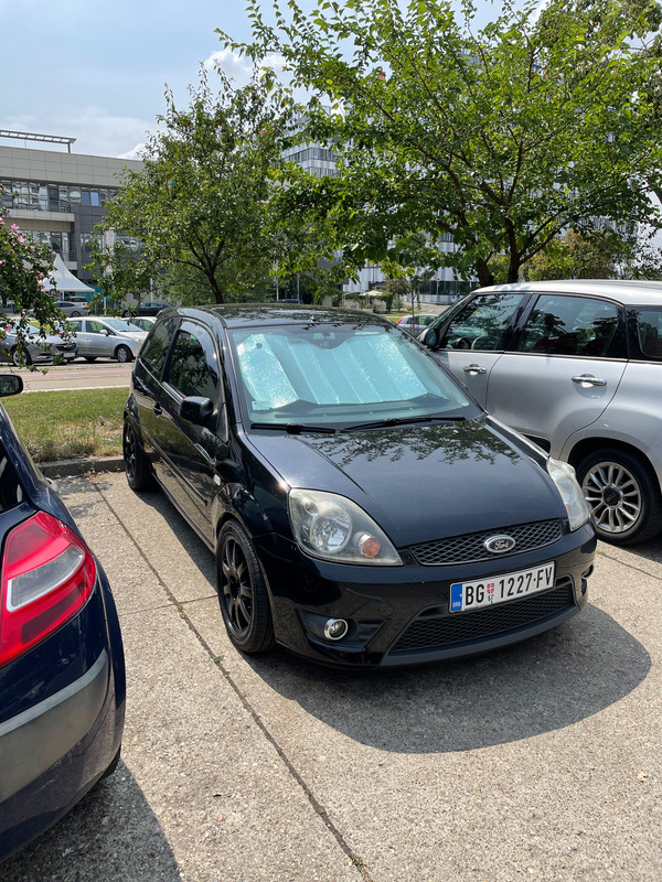

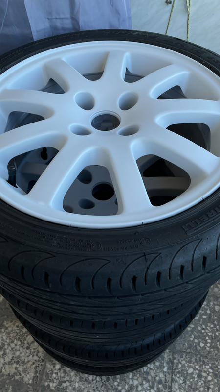

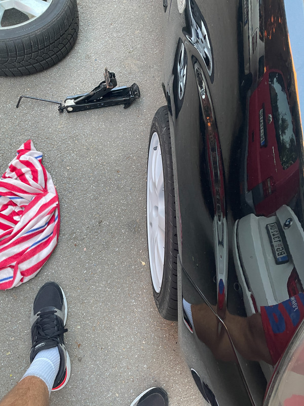

Da nastavimo... :D

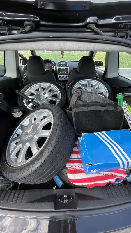

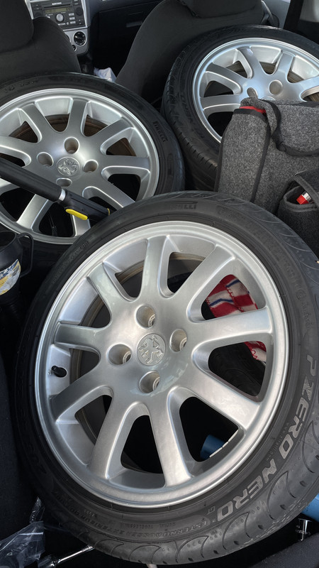

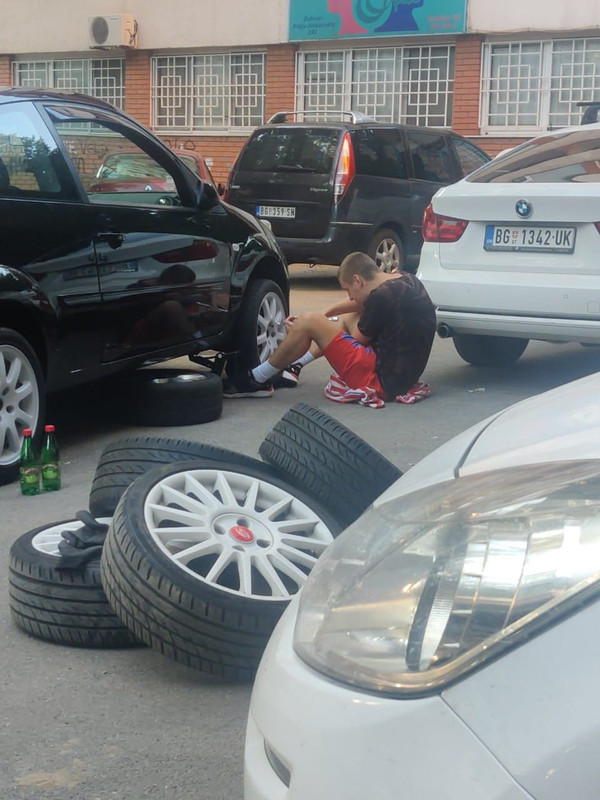

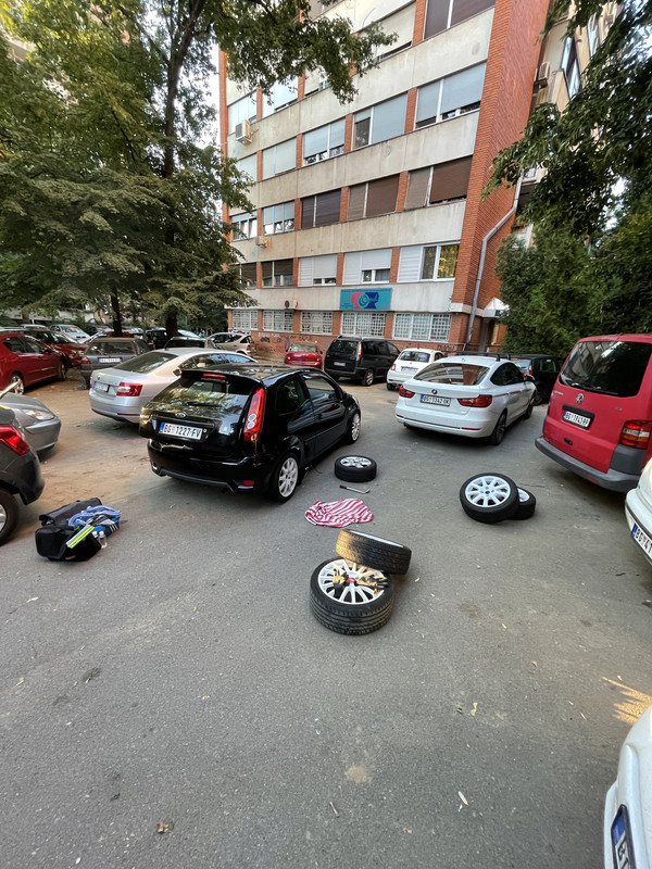

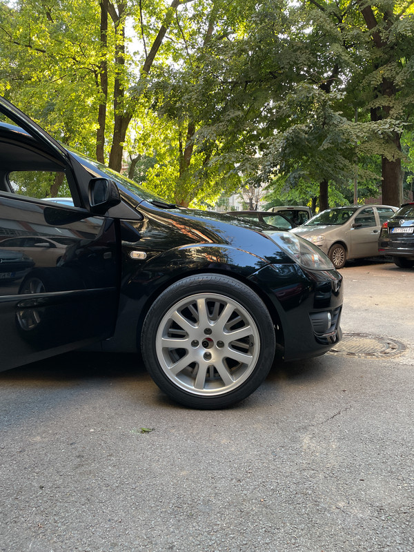

Kao što sam u nekom od prethodnih postova napisao esej o kombinaciji točkova, vešanja, visini i širini gume, offseta itd itd... odlučio sam da je gotovo sa 17, baš bi trebalo da naletim na neki ultra bruka točak u 17 varijanti da bih se vratio na tu dimenziju.
Prešao sam na 16 x 6.5 et28, popularni Pežoov Ouragan točak, uvek mi je bio do jaja, a sada sam odlučio i da ga nakačim na auto. Ovo je neka veličina i setap koji sam želeo, et i širina su taman knap, pozadi bi moglo još do et25 da se ide lagano i to na 7j... :D Očekivao sam ću morati da rolam rubove napred, ali to nije slučaj, lizne u baaaaš ekstremnim situacijama i to jedva. Tako da sada znam da ovo može da funkcioniše i sada mogu da se igram sa točkovima do mile volje... :D
Za gume sam u glavi imao ideju ili 195/45, ili 205/45, englezi u glavnom to šibaju na 16, a ja kao engleska škola moram to da ispoštujem... :D
Suštinski, imao sam ludu sreću da mi izlete i točkovi i gume u kompletu, čovek prodao auto i ostao mu komplet, a gume su Pirelli P Zero Nero GT 205/45... ludačka guma, sad mi je guma najfascinantniji deo priče, gripa ima tonu, nikad nisam vozio gumu sa više gripa :D

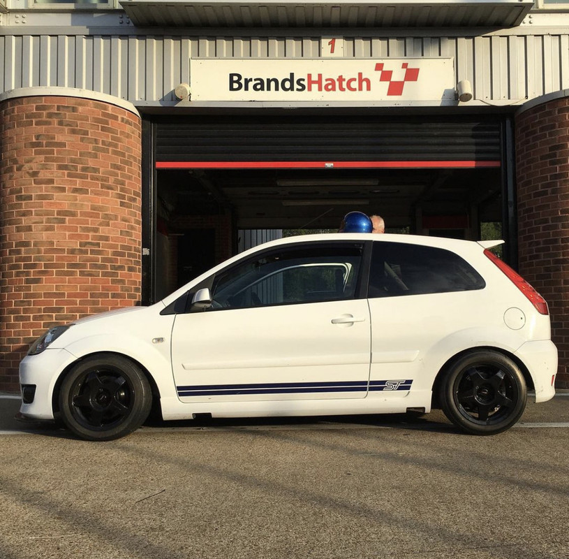

Dakle... ovo je neka track setup inspiracija:
A ovo je put dotle :D
U NS-u spakovan set :D

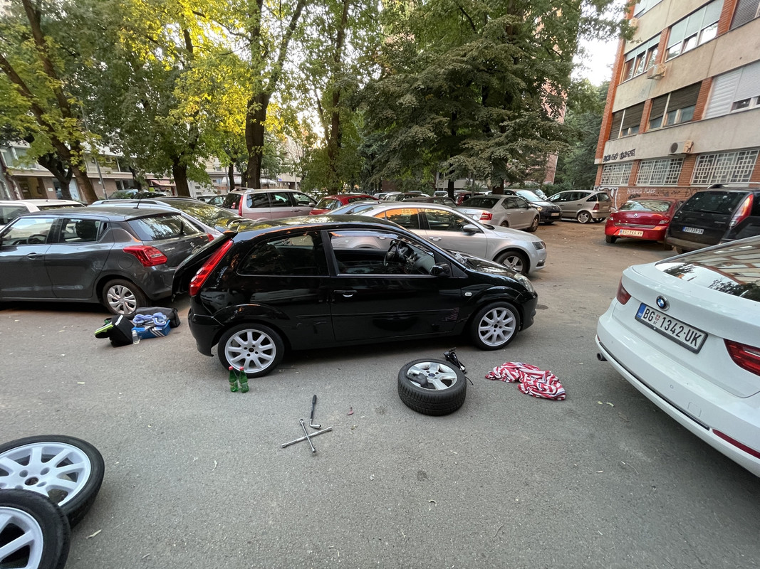

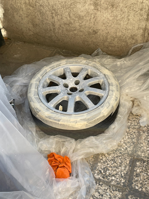

Na terasi improvizovana komora kao i uvek :D
Gotovo šmirglanje i primer:
Adapteri sa 65.1 na 63.4:
Bio sam nestrpljiv pa sam par dana vozio samo sa prajmerom :D

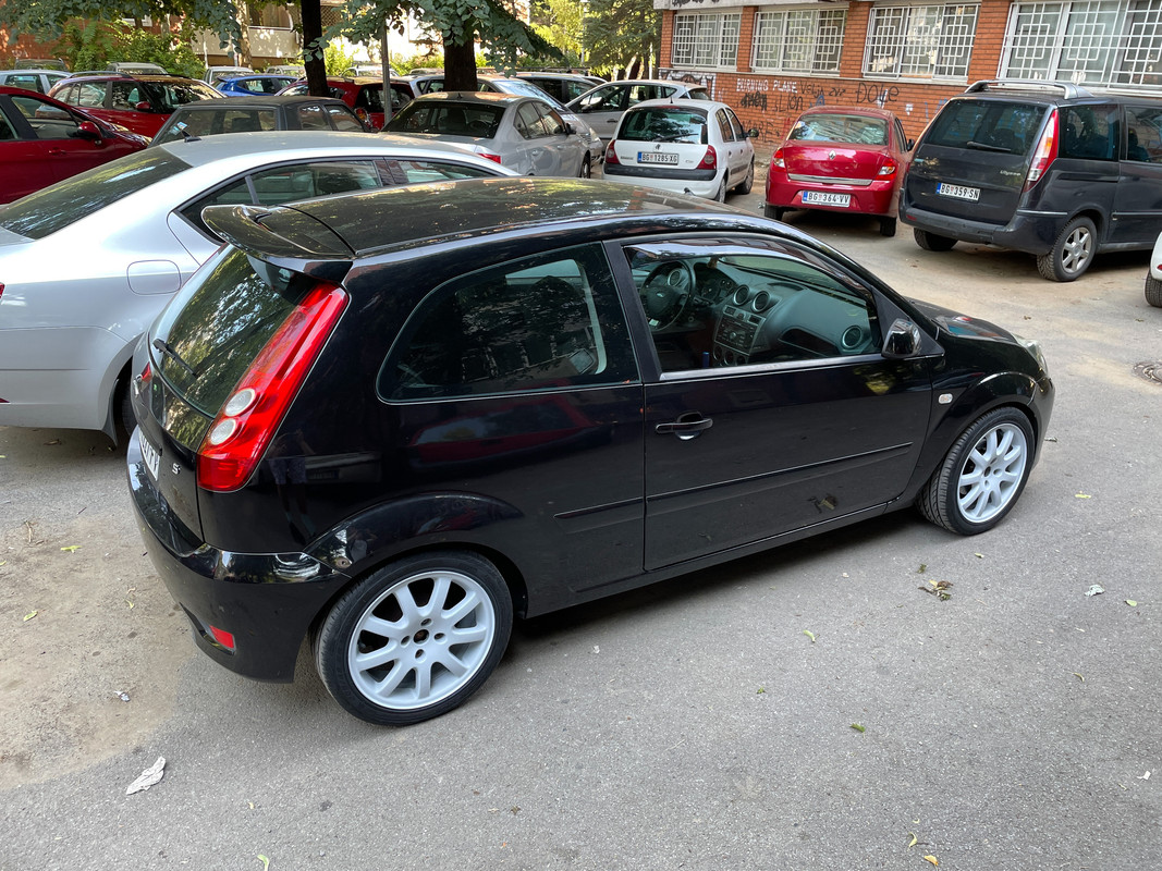

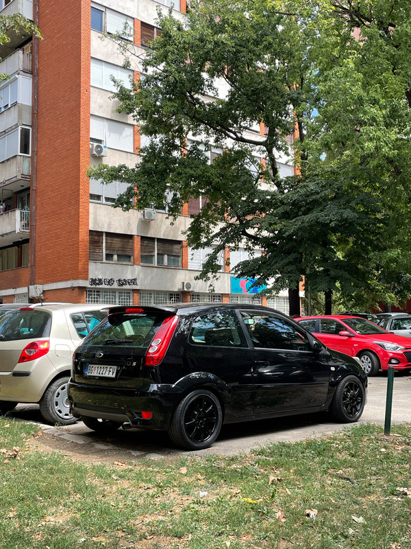

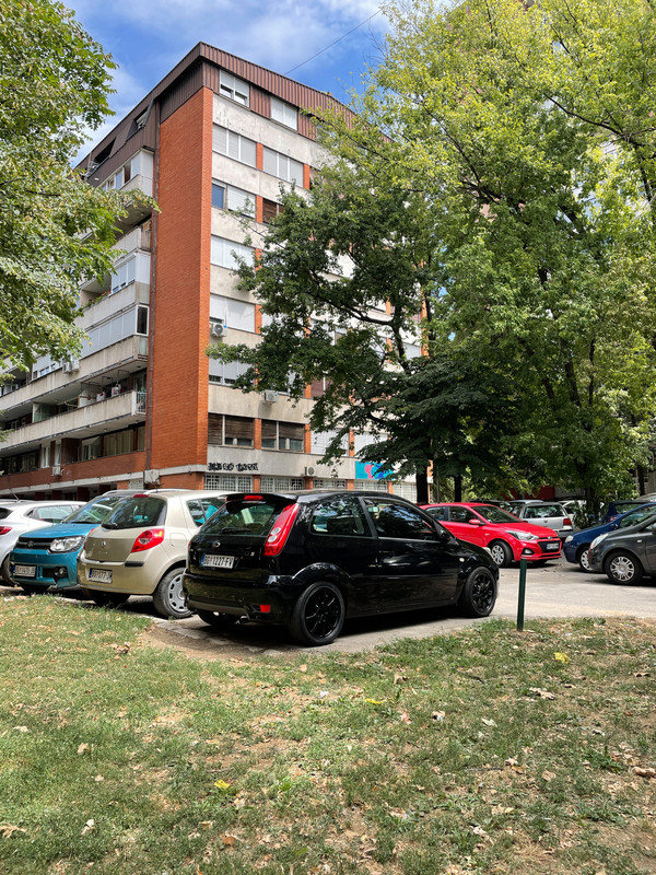

A onda je na red došla i crna boja :D
I jedan video neformalnog karatkera :D

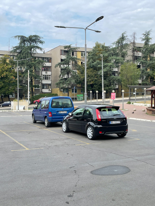

Sve u svemu... to je ta neka priča kojom sam veoma zadovoljan. Kao što rekoh, guma je ludilo, gripuje baš lepo, ova dimenzija točka osetno više prija autu, oscilacije na vešanju su sada skoro pa neprimetne, ostaje želja da ga dodatno ukrutim, ali idemo polako, jedno po jedno. :D
Poruka: 10046
Re: Nestašni Kića
Poruka od sasa_f1 » sreda, 10. avg. 2022. u 15:59h
Sve bi bilo kul da si ostao na ovoj beloj boji 😬
Poruka: 2621
Re: Nestašni Kića
Poruka od Stefan148 » sreda, 10. avg. 2022. u 16:01h
Smorilo, a i oduševljen sam kako izgleda na crnim točkovima, nisam očekivao da će mi se toliko svideti... Sad mi žao što i ST nisam ofarbao u crno, na belim je WRC, a na crnoj boji je track ready :D
Ah da.. moram i čepove da nabavim, e sad koja boja... videćemo :D
Poruka: 10046
Re: Nestašni Kića
Poruka od sasa_f1 » sreda, 10. avg. 2022. u 18:09h
Svidja mi se prelaz na manji tocak, svidja mi se et, lozi me izbaceniji prednji trap na prednjem pogonu, ali ne podrzavam boju nikako, crna zatvori tocak, cini mi se koji god da je da deluje isto. Licno misljenje mrgreen
Poruka: 2621
Re: Nestašni Kića
Poruka od Stefan148 » sreda, 10. avg. 2022. u 18:17h
Razumem... međutim, da su tu stare teme video bi da su mi sva kola bila na crnim točkovima, osim krosvolda... znači fetiš je :D
Volim i belo, neću da lažem... ali mislim da će sledeći točak biti u nekoj ultra kretenskoj boji... tipa bebi plavo, milka lila, crveno... videćemo :D

Još da će ovaj auto da se vozi na stazi... he
Dimenzija bruka, stav bruka i izgleda sve full samo da nisu crni točkovi.
