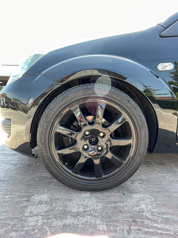

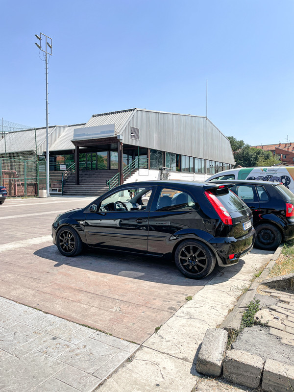

Ej ljudi, OFARBAO SAM FELNE! Oh wait... nisam... evo još malo da se zgadite :D hahahaha :P :shok: :.!.: :D
Elem, pošto ove "uraganke" imaju ravno naleganje matica, a ja imam fordove konusne šrafove, morao sam da odem do gospode u Inđiju, odnosno, Vračar. Ovi konusni bi držali... ali pitanje je koliko, a i ovako mi je glava mirna. :D
Konus vs ravno naleganje... nove matice su dosta robusnije, dosta veće, 21 umesto Fordovih 19, i deluju kvalitetnije :D
Moram priznati da je prebesan ovakav :D :P :jeeej: :eek: :rotfl:

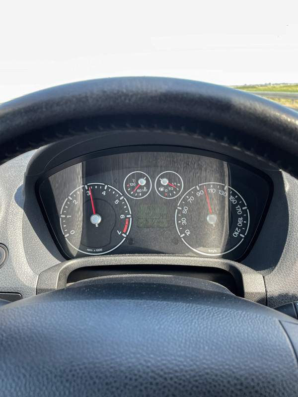

Evo i 100kmh na 3250rpm, kaže Sale kratak mu menjač sa 6 brzina... sign0023
Toliko za danas, ako ste mislili da su točkovi beli... jok, ali biće, nastavite da pratite... :D

Nego reci ti nama kaci li to kad se malo brze udje u krivinu i da li bi bilo bolje da je 195/45 guma posto je felna 6.5?

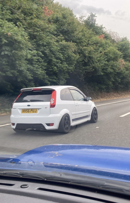

Info iz prve ruke, jer je to i mene interesovalo - odgovor je ne. Širina od 6.5 i et28 dovode ukupan rezultat do recimo istog nivoa kao 7 inča širine i et34. U krivinama ne kači nigde, u normalnoj vožnji ne kači nigde, liznuo je par puta na ozbiljnim ulegnućima (namerno sam testirao) i to veoma malo i to, što je najsmešnije, zakači na spoju krila i branika pre nego bilo gde drugde. Naravno, imaj u vidu da je auto na H&R oprugama i da je dosta tvrđi od fabrike.
195/45 sam i ja incijalno kapirao da ću morati da vozim, ali englezi furaju tu gumu na 8 inča širine i et25, tako da ono, ovaj moj setap je neki trackday fazon, eventualno 195/50... 195/45 mi nekako pretanko, mora guma da ima mesa za ono što hoću i kako volim da izgleda.
Na primer (doduše ovo je 15ica) 195/50:

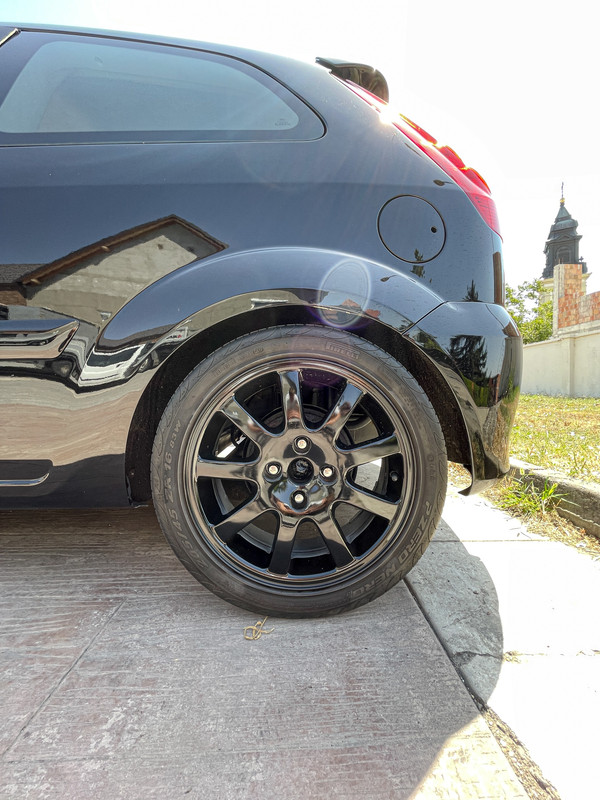

Jao druzee, pa to dobos pozadi, jaoo, daj pakuj diskove tu 😄

Kome smeta dobar drogoš... ovaj... doboš!? :haha: hahahaha :D
Pa čak i nove Fezze S nose doboš tortu pozadi, znaju valjda ljudi šta radi posao, ej! :D cekicko :rotfl:
