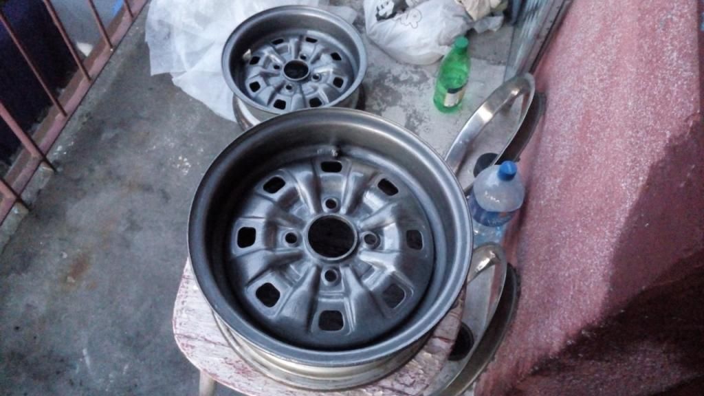

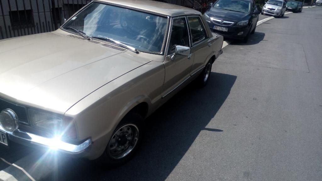

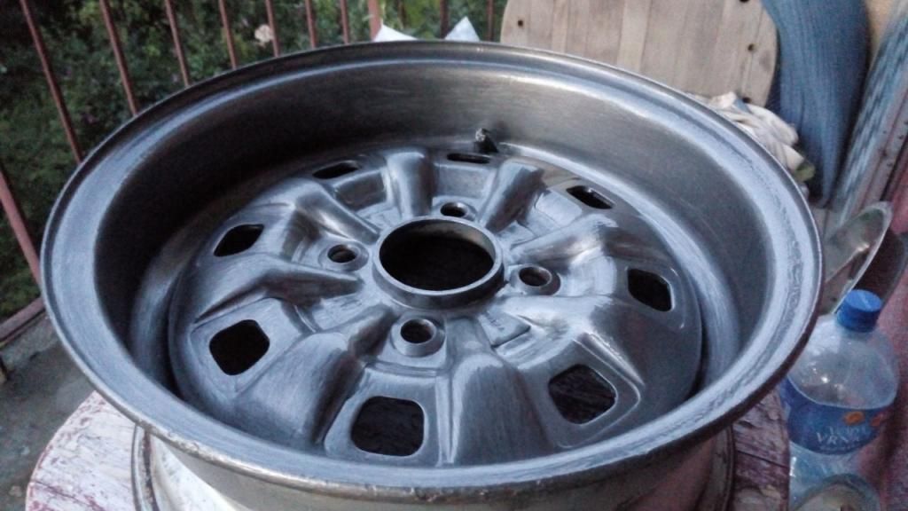

Poruka od Boris88 » četvrtak, 24. jul 2014. u 20:35h
rust is not a crime
Poruka: 13674
Re: Taunus
Poruka od dule0911 » četvrtak, 24. jul 2014. u 20:39h
Naaaaajs :)
Boris88
Poruka: 1698
Re: Taunus
Poruka od Boris88 » četvrtak, 24. jul 2014. u 20:44h
Trebalo bi nabaviti sire prstenove za pozadi jos al to kad naleti :) inace bilo bi bolje ofarbano da nisam bezao od kise i da sam promenio ili bar oprao cetku :D
rust is not a crime
Re: Taunus
Poruka od BojanM » četvrtak, 24. jul 2014. u 21:48h
Taunušdžije, probudili ste se, ko će vas ispratiti ;)
Re: Taunus
Poruka od 911s [SK] » četvrtak, 24. jul 2014. u 21:58h
Kakav sleeper sa 1.3 značkom :rotfl: :rotfl: hahahaha
Boris88
Poruka: 1698
Re: Taunus
Poruka od Boris88 » četvrtak, 24. jul 2014. u 22:10h
Nije sleper, nema ni prikolicu ni kuku hahahaha

Super čelične, zanimalo me kako izgledaju od zada, tj koliko prostora popune. Sebi ću 2 takve stavit nazad, 2 sa većim et-om naprid, ko nekqa socijala hot-rod šema :D
Boris88
Poruka: 1698
Re: Taunus
Poruka od Boris88 » petak, 25. jul 2014. u 21:38h
slikacu ovih dana i od pozadi auto pa cu postaviti sliku thumbsuph
rust is not a crime

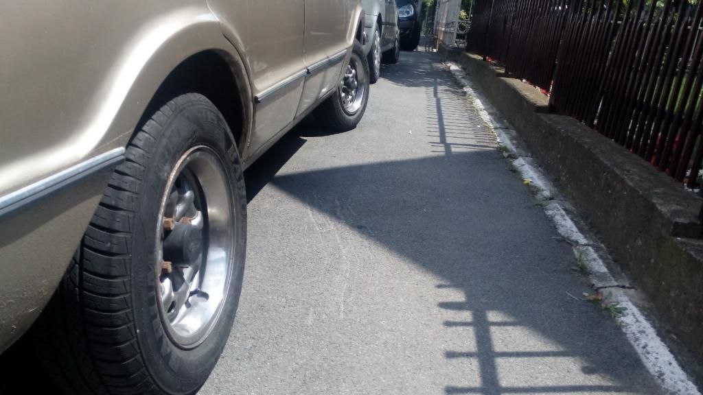

Re: Taunus
Poruka od 911s [SK] » petak, 25. jul 2014. u 22:38h
Ne izbacuje to ništa posebno, širina je 5.5", ET je po nekom proračunu izmedju 15 i 20. Na Taunusa da staviš 7" sa ET10 tek tada će rubovi biti popunjeni.
Boris88
Poruka: 1698
Re: Taunus
Poruka od Boris88 » petak, 25. jul 2014. u 23:04h
Sasvim je dovoljno i 6j sa et 13 :p. A slazem se da bi ovde bez problema mogao doci i distanc od 10,15mm mrgreen
rust is not a crime
retromad
Poruka: 132
Član foruma od: nedelja, 13. sep. 2009. u 18:57h
Lokacija: u autu ili negdi u blizini
Re: Taunus
Poruka od retromad » petak, 25. jul 2014. u 23:36h
911s [SK] piše:Ne izbacuje to ništa posebno, širina je 5.5", ET je po nekom proračunu izmedju 15 i 20. Na Taunusa da staviš 7" sa ET10 tek tada će rubovi biti popunjeni.
Znam da nije, al lipo izgleda kad se uže i šire upare, širene na 6 ili 7j su mi ružne, nisam do sad vidija da ih je neko lipo uradija. Et je 19 na ovima sa širim rubom, na užima 41 čak, piše lipo na felgama. Kako ti je boris reka, 6jx13 sa et 19 (standardne rs 4 kraka) su naprid dosta za taunuse dosta jer su tik do blatobrana, čak sam čuja da na njima 185 guma zapinje pod jačim naginjanjem naprid,pa se 175 preporučuje... zada se može nabit 7j ali mangels ili slične sa et25 (šta većina i stavlja), fordove sa et5 (ats, rs, wolfrace) zapinju i strše, pogotovo sa 205/60 gumom. Al da jebeno zada izgledaju, jesu 8)
Re: Taunus
Poruka od 911s [SK] » subota, 26. jul 2014. u 00:05h
Ma gde su RS felne tik do blatobrana na Taunusu, vozim ih na Escortu sa 175 gumom i opet nije do ruba pa već dugo vremena tražim 195 gume. 185/70 su dobre samo za udobnost i ništa više, jer se zbog balona uvijaju i u krivinama i na naglim reakcijama volana. Ko vozi Taunusa sa nikad menjanim amortizerima, oprugama i silent blokovima ima i 155 guma da mu kači, logično je da se gume i felne osetno šire od fabrički ne mogu voziti bez korekcija na amortizerima i oprugama.
Evo kako 205 guma izgleda na 7" ET 13 felni na jednom Taunusu http://postimg.cc/image/994nloa4h/ Da ne pričamo o osetnoj razlici u udobnosti, upravljanju i ležanju na putu.
