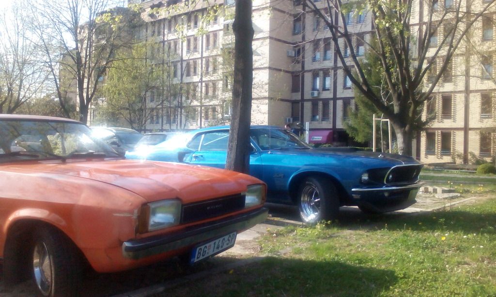

Jel ovo na slici trećom?
- van
- Poruka: 9059
- Lokacija: Пао с' Марса
Re: Капри 1.6
Петом

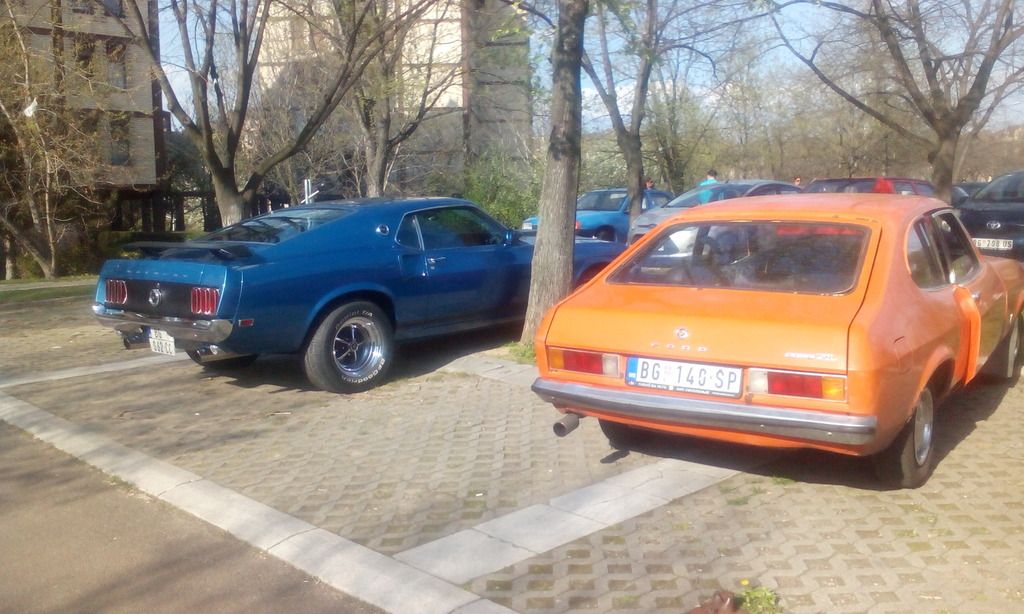

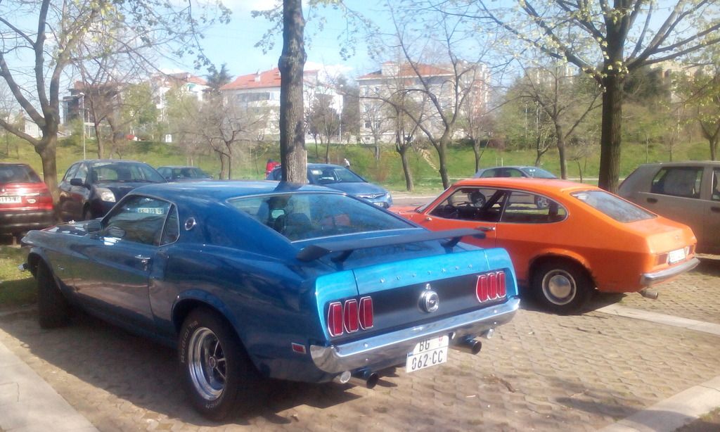

Potpuno iznenadan susret
Hvala gosn Stevi na datoj prilici da provozam Kaprićozu... sa ovim 2.0 motorom jako carsko vozilo za svaki dan (vozi se maltene bez gasa a bogami ume lepo kaprićoza i da potegne
