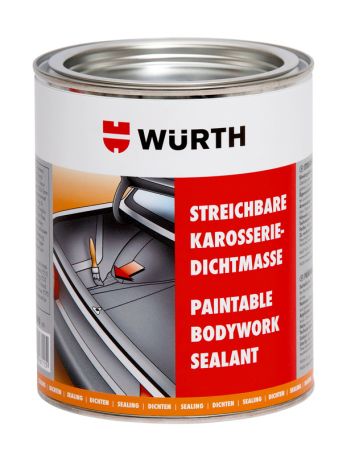

Sika 11FC+
Imaš u beloj, sivoj i crnoj boji
- Poruka: 10010
Re: Ford Mondeo mk4 (2.0 TDCi 136) by Stefan
Mozda Mipa pu 400?

Ova dva proizvoda koje su preporucili Nedeljkovic i Macaneli ima u prodavnicama i moze da se nabavi.
Dok wurth-a nema. Pretrazivao sam nista ne izbacuje da postoji na nasem trzistu bar online...
Bitno mi je da se taj deo popuni.
Video sam da je plastika labava, klima se. Verovatno prilikom montaze rikverc kamere kad su sprovodili instalaciju u tom delu da se taj plasticni deo polomio, tj zabice na njemu i sad ima lufta i ako stoji normalno na prvi pogled.

Ovako sam ja resio curenje u gepek
(podrazumeva se da se sve dobo ocisti i odmasti pre lepljenja)
https://postimg.cc/VdTDLWFh
https://postimg.cc/3kv9y0Sx

Sredice se.
Uglavnom, neko je polomio te zabice na taj burzir kroz koji ide instalacija.
Verovatno prilikom montaze rikverc kamere jer su tu provlacili zice.
