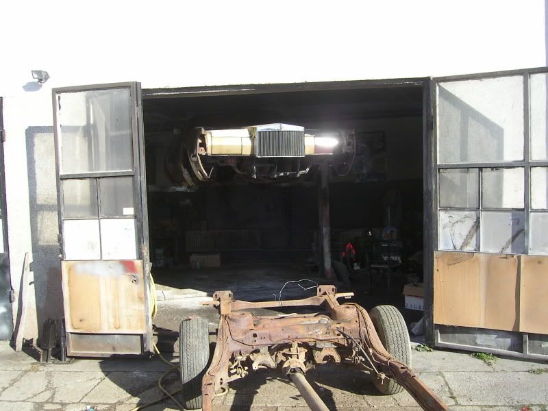

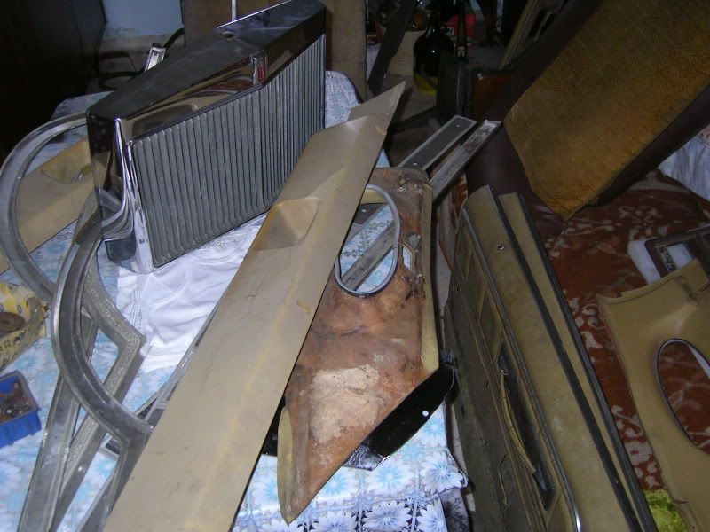

evo jos malo informacija...
Po vin broju i samoj opremi (Potpisi na opera prozorima , krom lajsne oko stakala , poluvinilni krov obrubljen krom lajsnom na krovu , te cartier satovima u unutrasnjosti ) ovaj lincoln je continental mark IV CARTIER EDITION.... Eh, sad kuzim kaj je deda pricao ,d a je netko uzeo plocu s natpisom cartier edition , njuskanjem po netu , plocica je bila napravljena u 22 karatnom zlatu :|. Kmeeeee....
U teoriji , taj lincoln bi morao izgledat ovako :
http://automotivemileposts.com/mark41976cartier.html

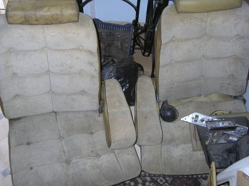

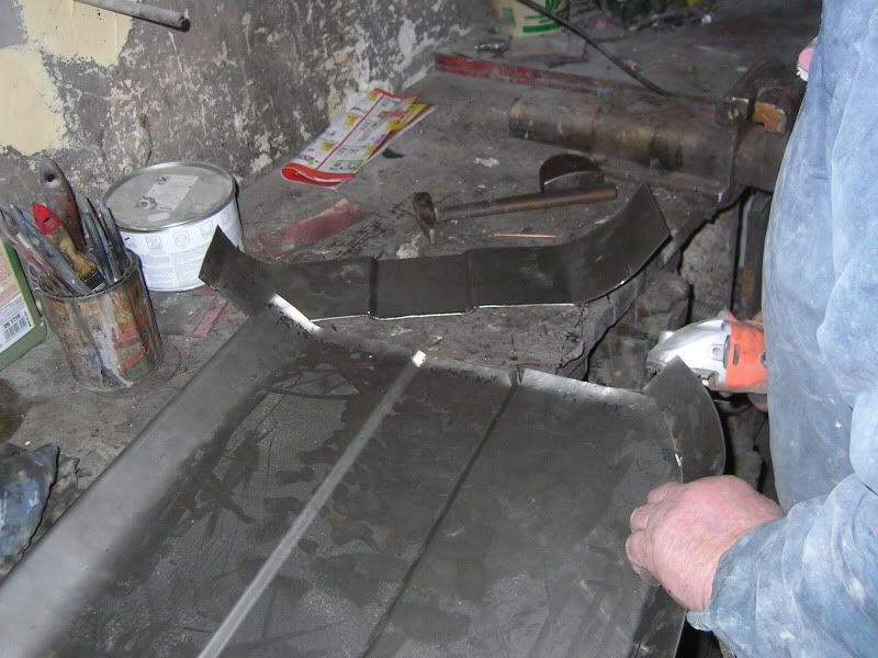

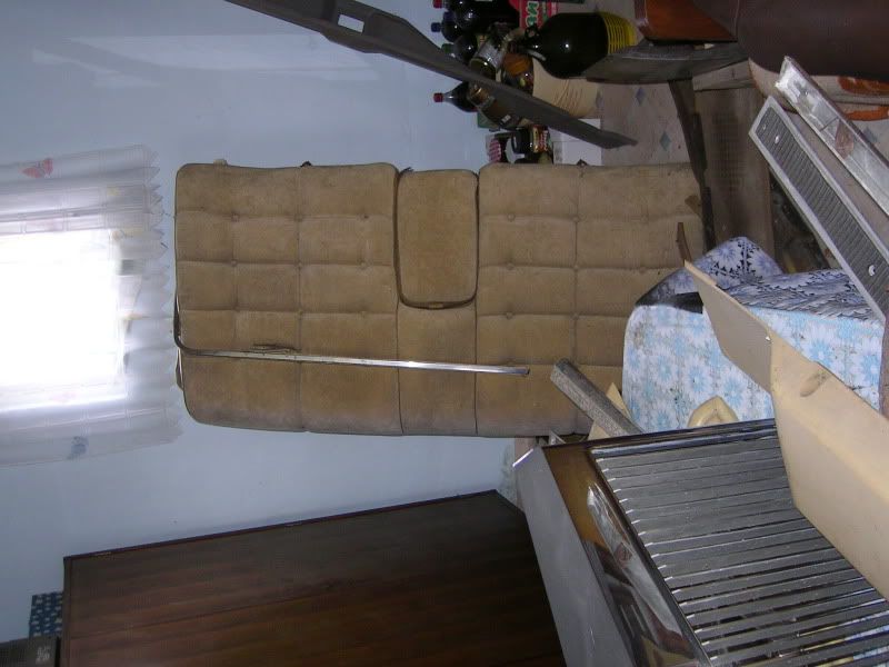

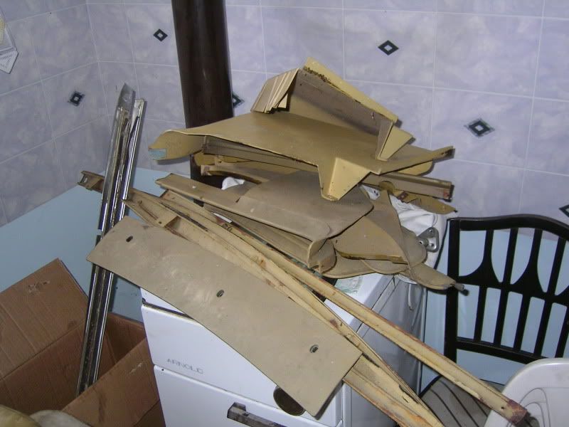

Za pocetak slike siceva i interijera..odlicnom su stanju , osim kaj ih je zub vremena...ZAPRLJAO...

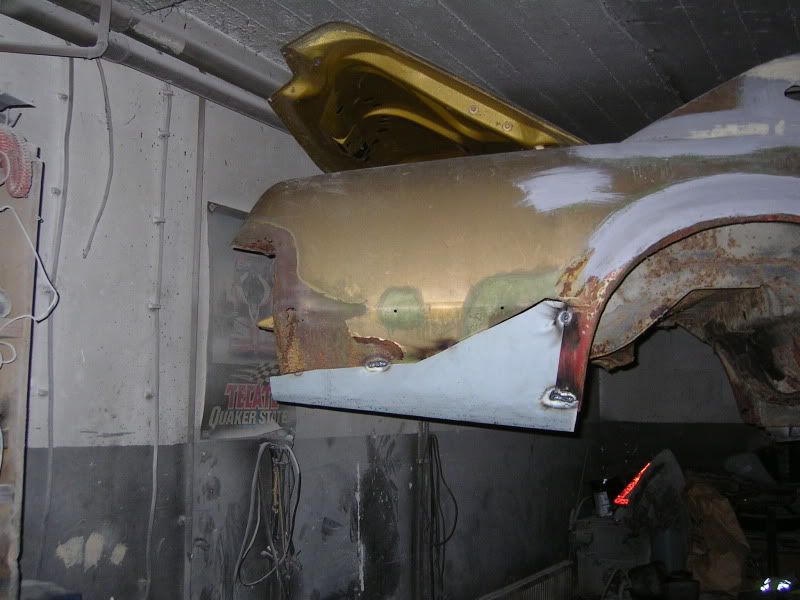

Stari je zavario i pripremio zacelke , da se blatobrani mogu usarafiti (Scupao stare i zahrdjale i puknute vijke, i onda zavario oko tih rubova lim , ako je bilo strulo.... Cilj igre je : Sastavti karoseriju (Zato smo prvo isli blatobrane rpednje prevariti i sloziti , tako da se cijel akaroserija omoze ditji u zrak , jer kad dizemo samo kabimu , zbog tezine , se hoce prehititi na zadnji kraj na dizalici..od naprijed , jel , nema niceg...
U medjuvremenu , nabavljena su oba selena za vozacev kotac, uredjeno je i preuredjeno puknuto rame , i auto kotac je opet u centru , s ispravnim spurom i nagibom :
Posto nam fali sarafa (Nemamo ogromnih onih zabica, za ucvrscivanje na skare karoserije, naverene su matice na haubu , te zatim prevareni rubovi haube...

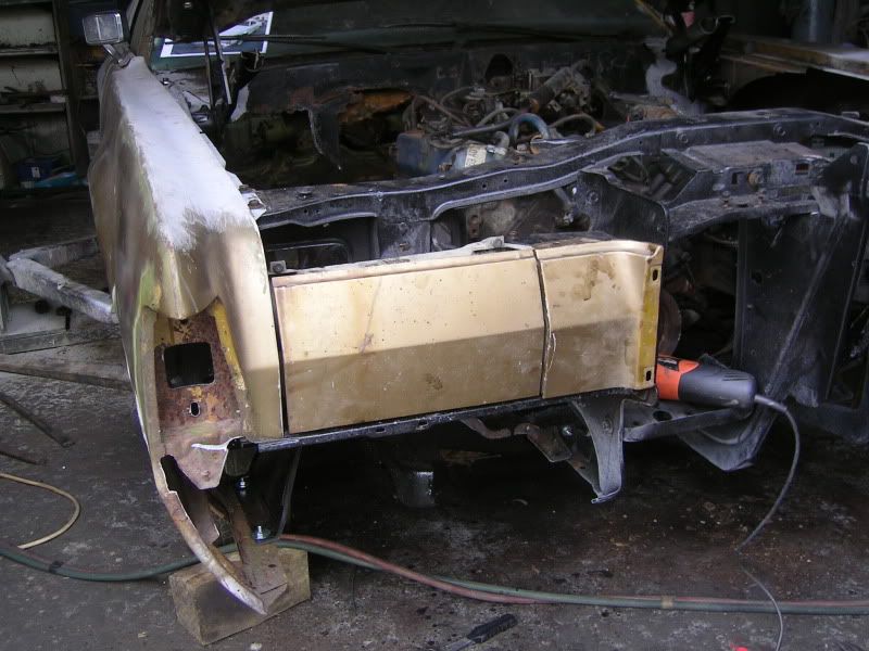

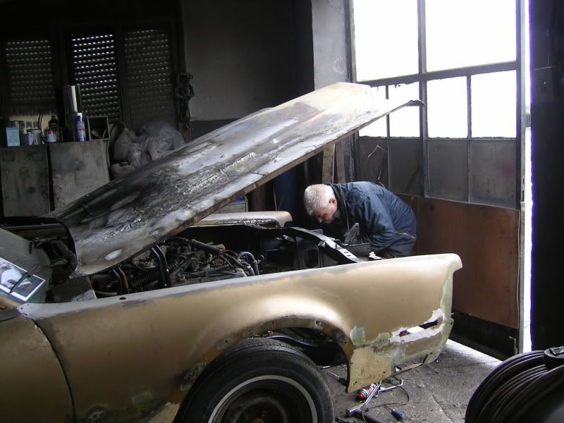

Na kraju jednog radnog dana , auto je ovako izgledao :
a danas je izgledao ovako

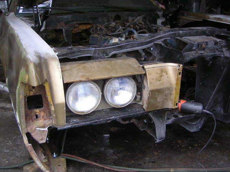

odmah smo i krenuli sastavljati prednji kraj ,d a vidimo jel ce hauba uopce pasati....zacudo odlicno je pasala, ima malo jos posla ,ali to je jedan dan posla maks...
lampe su naravno zatvorene...
a kad su otvorene , ovako to izgleda :

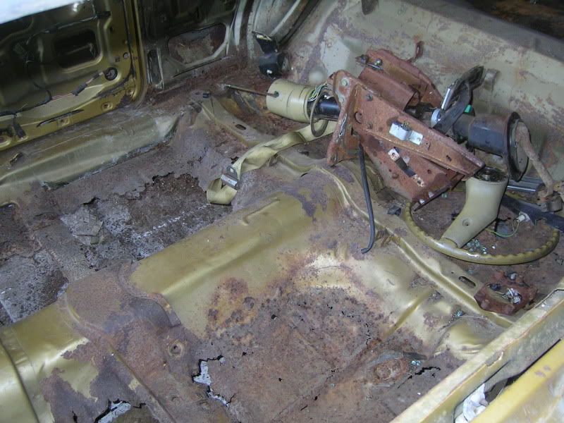

Podnice izgledaju tragicno , ali eto , neno5 je rekao da ce napraviti ih , pa cemo da vidimo
, vjerujem da ce biti fantasticne!

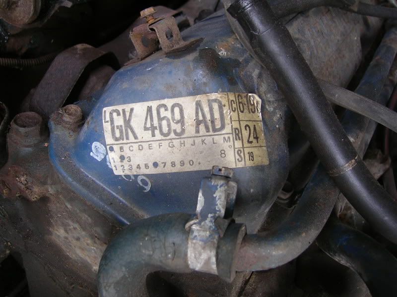

evo i kodova motora

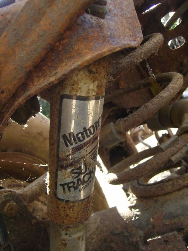

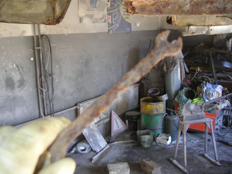

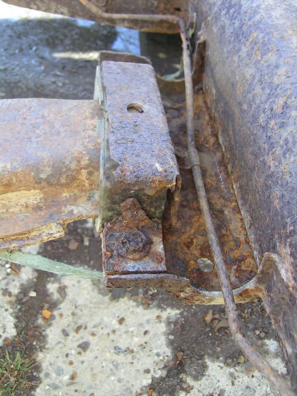

evfo jos malo lincolna...
ovo sam nasao u rubnjaku :

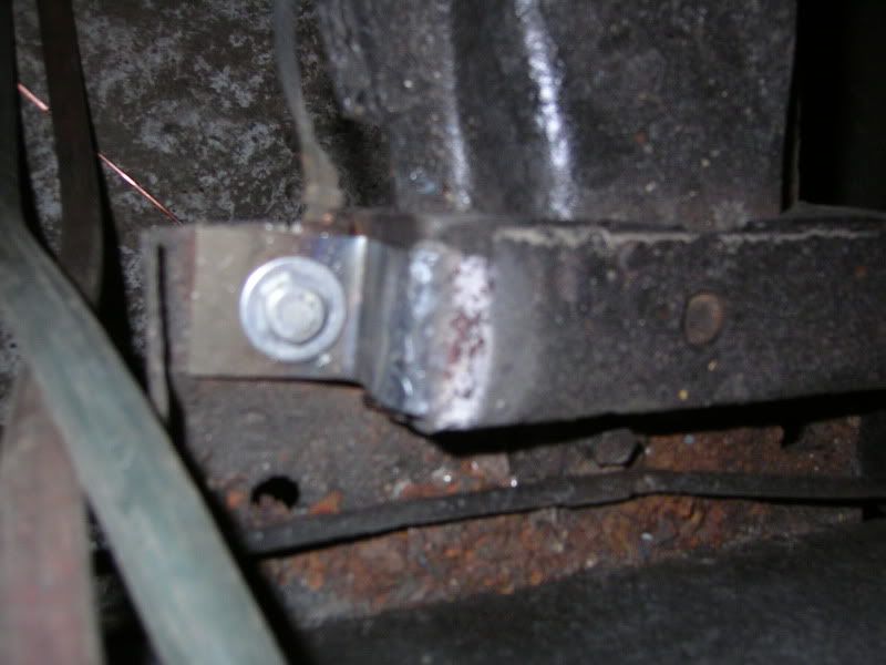

ovo je nosac getribe...malo je struo :
Amortizeri su fini
Malo da se lovi perspektiva
Amortizeri su fini

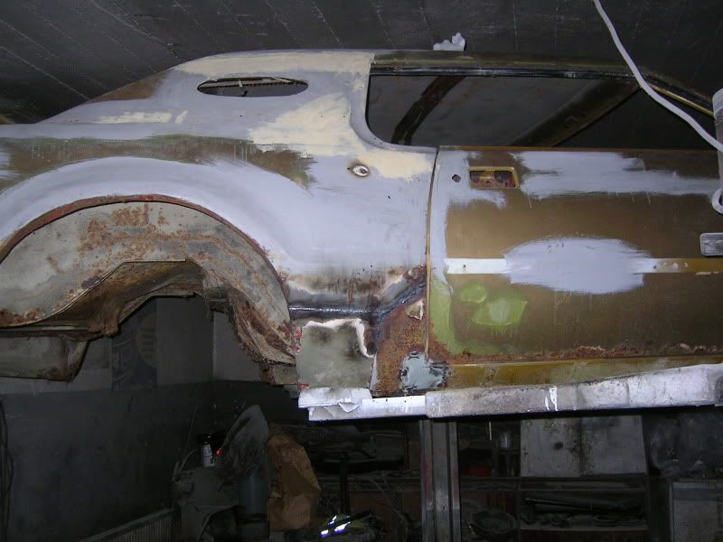

Evo , radilo se opet... na capriu su sva stakla stavljena i lajsne , to jest, izvana je komplet gotov...ostaje _: bunker, motorni prostor i unutrasnjost , te felge....

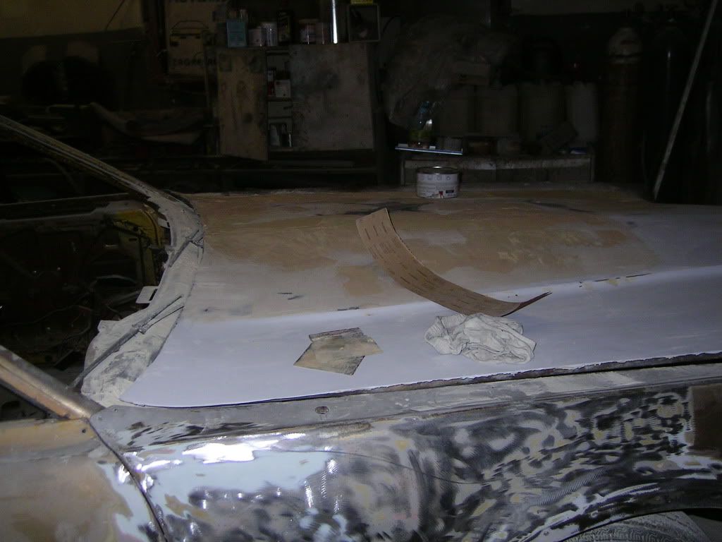

Hauba se krenula zavrsiti , da to lakirer ne zahebe , dok ce raditi limariju..na ovoj se vidi cetvrtina haube zavrsena , ali rubovi nisu , pa malo kita visi na rubovima , to ce se skinuti (Brijem da ni ja ni stari nismo to skinuli sad kad smo haubu zavrsili:D , to treba jos sutra zbrusiti dolje)
Ovako izgleda hauba.... u filleru....

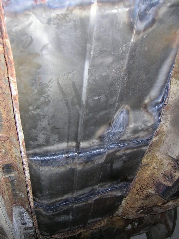

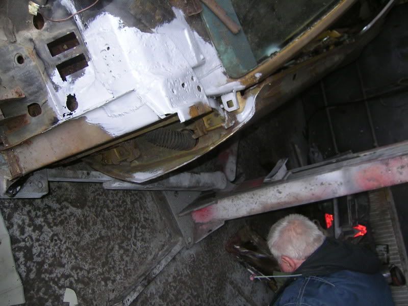

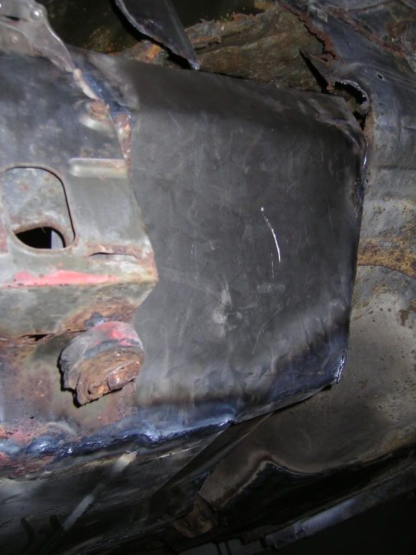

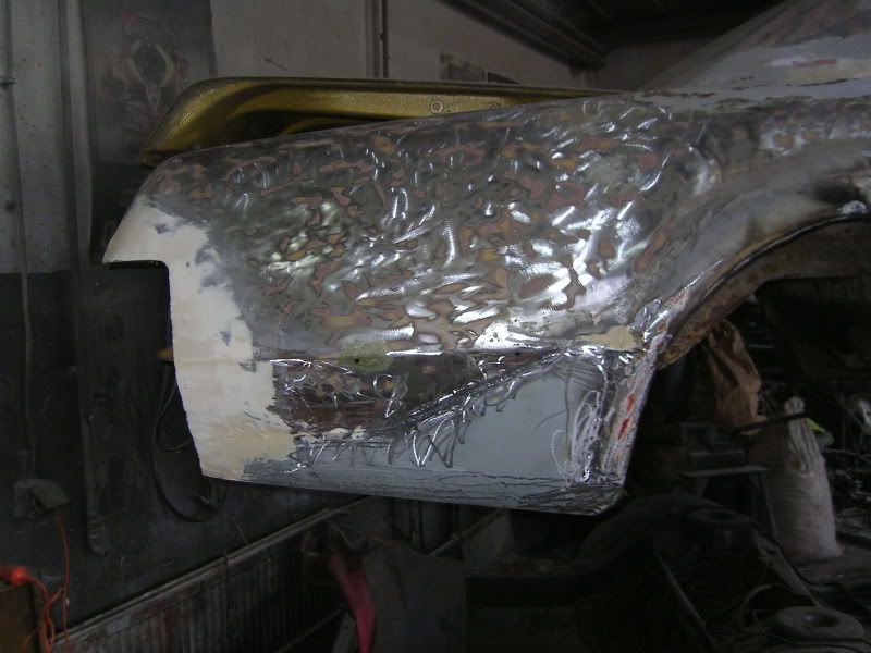

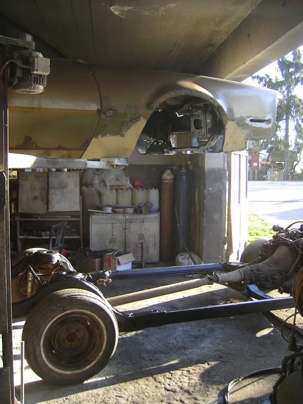

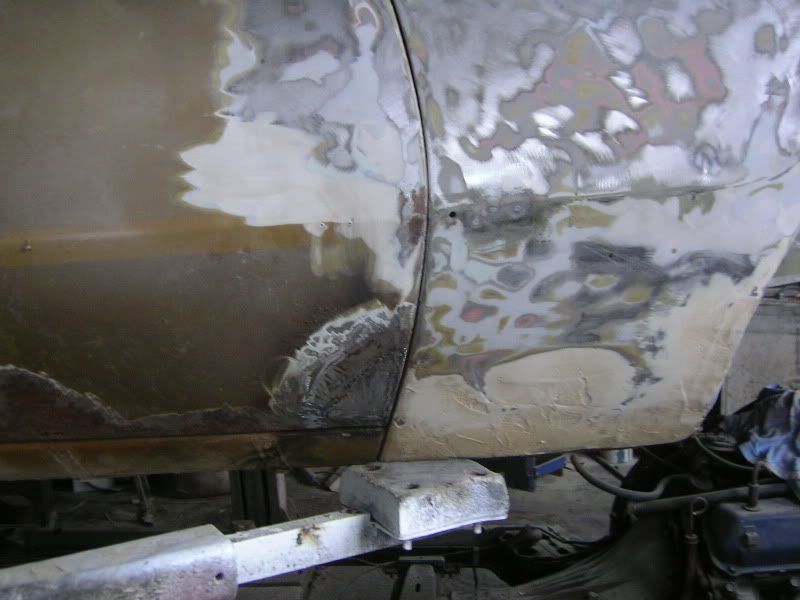

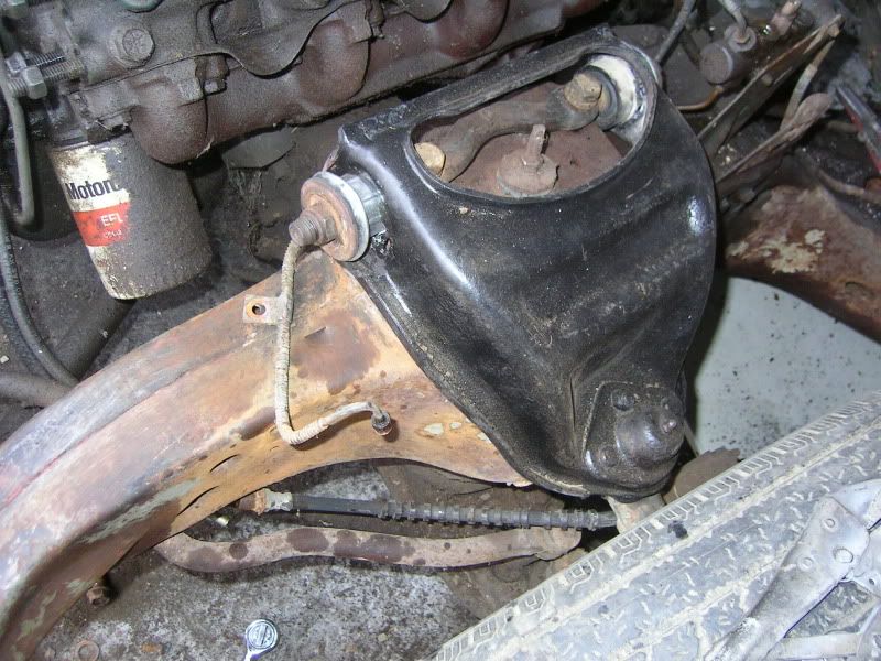

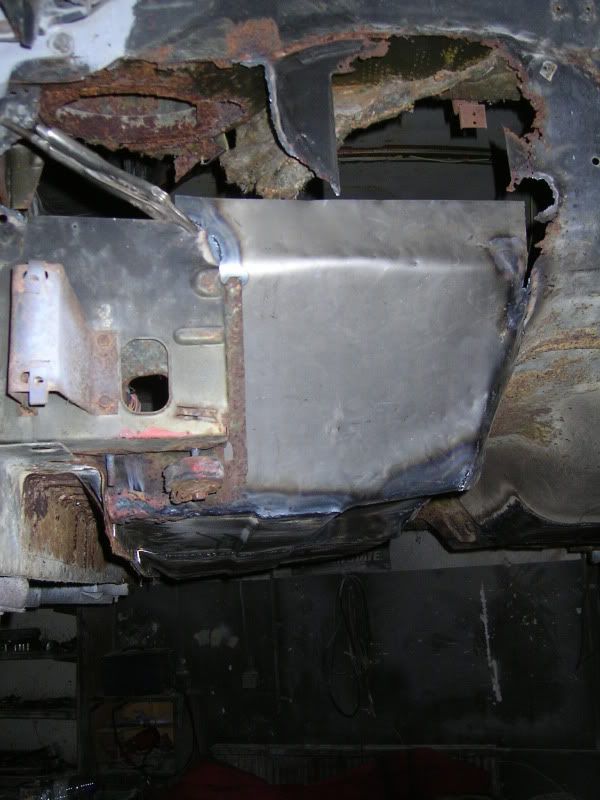

evo , radio se malo i lincoln... ja i stari smo pokupili prehladu , i bilo je dost posla sa strane, al eto , radi se polako ...
Slozio se strunuti nosac getribe..
Podnice su pripasane :
pa povarene :
Firewall... prva ploca :
Zacelak rubnjaka :
Zadnji lim pripasan i pripikan... jos ima puuuuuno obrade :
Podnice prije :
Trenutno stanje :
ima jos varuckanja , ali ide kraju....
pa povarene :
Zacelak rubnjaka :
Podnice prije :
Trenutno stanje :

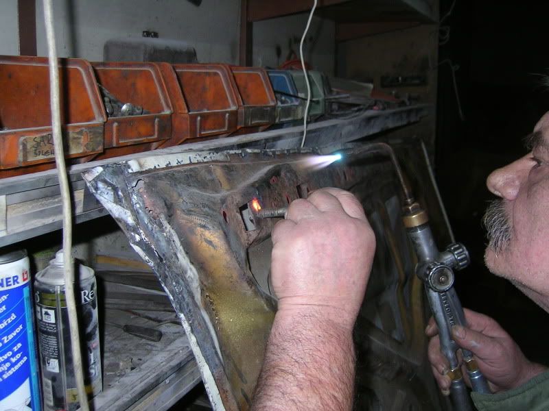

Respekt. Ovo ce biti auto za terapiju ocinjeg vida!
Tvoj cale je omasio profesiju,nije on limar nego vajar!!!

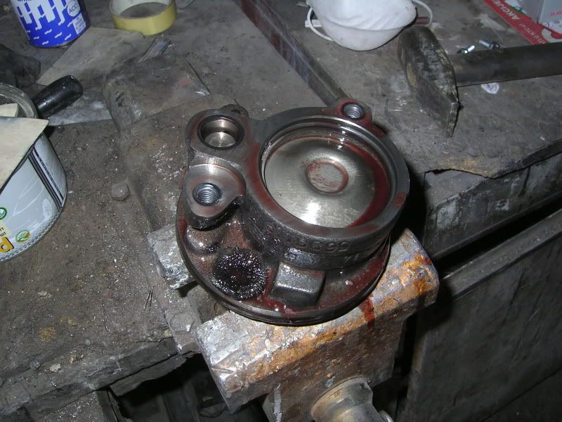

Re: moj ford amer...
ma 1976 , ima siroke lajsne po sredini ....
ovako :

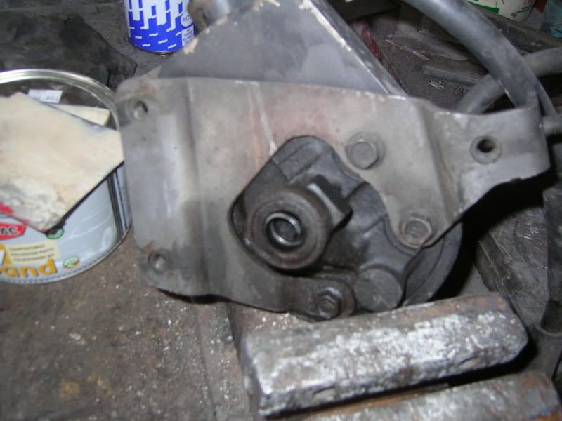

Lincoln se radio
isli smo skidati remenicu , pa je ona ispala zajedno s osovinom
Pa je ovako kuciste izgledalo :
nakon rastavljanja :
i evo dijelova na hrpici :
Znaci , puskica je totalno se pohabala i imala je 2mm lufta..zanimljivost, puskica je od celika... sad ce biti od bronce

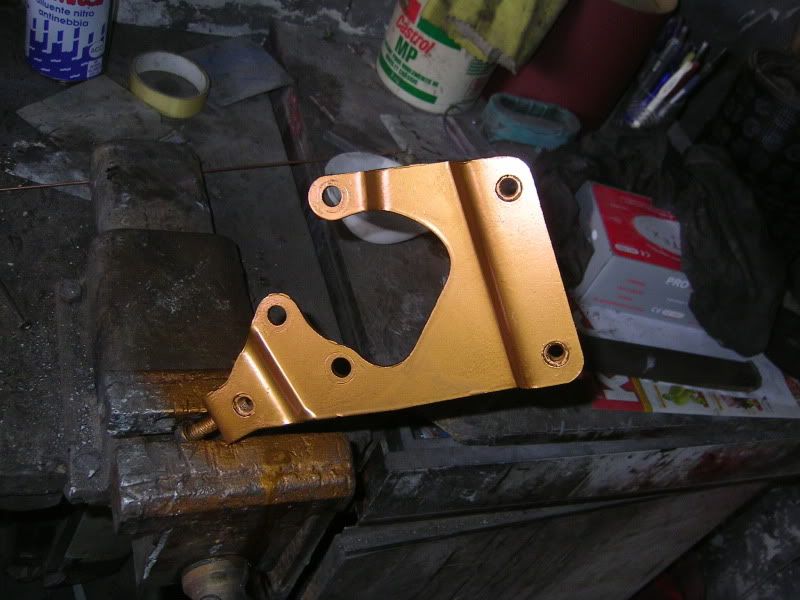

Uredjen nosac servo pumpe od volana :
zadnji desni kraj zavrsen :
i zadnja rupa na desnom kraju :
i to je to....
jos pod , i jedna rupa s lijeve strane, i auto ide kod lakirera na zavrsno uredjivanje...
ovako :
