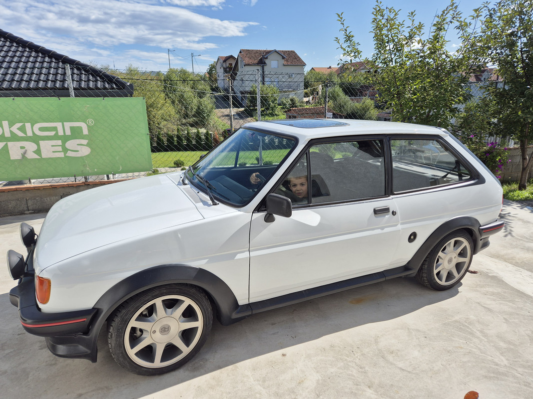

Poruka od dule0911 » petak, 15. jul 2022. u 13:35h
Ajnspric is in da haus
Nije jos gotovo, najveci problem je nedostatak delova, ne kvalitetnih vec bilo kakvih, tako da ima jos stvari koje treba da se rese, nadam se do kraja godine. Ukratko:
1. Auspuh komplet prohromski - ceka se katalizator da stigne, pa da se napravi. Ljudi ih vade, ja hocu da manje smrdi. Grana je neka gusana, ali dobra, 4 u 2, tako da posle nje sve ide novo (iako je i ovo na autu novo, samo je standardno :) ).
2. Dizne - Weber, nema ih novih, polovne isto skoro pa nemoguce naci, pogotovo ne ispravne, probacemo neke druge varijante.
3. Airbox - cekamo da stigne
4. Resavanje sitnih gremlina, VSS, nabavka drugog regulatora pritiska itd.
Motor je pri kraju prvih 1000km razrade, necu ga ni u drugih 1000km mnogo cepati. u prvih 1000 sam mozda 3x dosao do 4000 obrtaja, uglavnom laganica do 3000. Cak i na niskim obrtajima, i pored agresivnije bregaste, osetno bolje povlaci i reaguje na gas.
Bela boja i siber znace bas dosta po ovoj vrucini, ali i dalje ne odustajem da auto dobije klimu u nekom trenutku, na autoputu nije prijatno... Po gradu je ok.

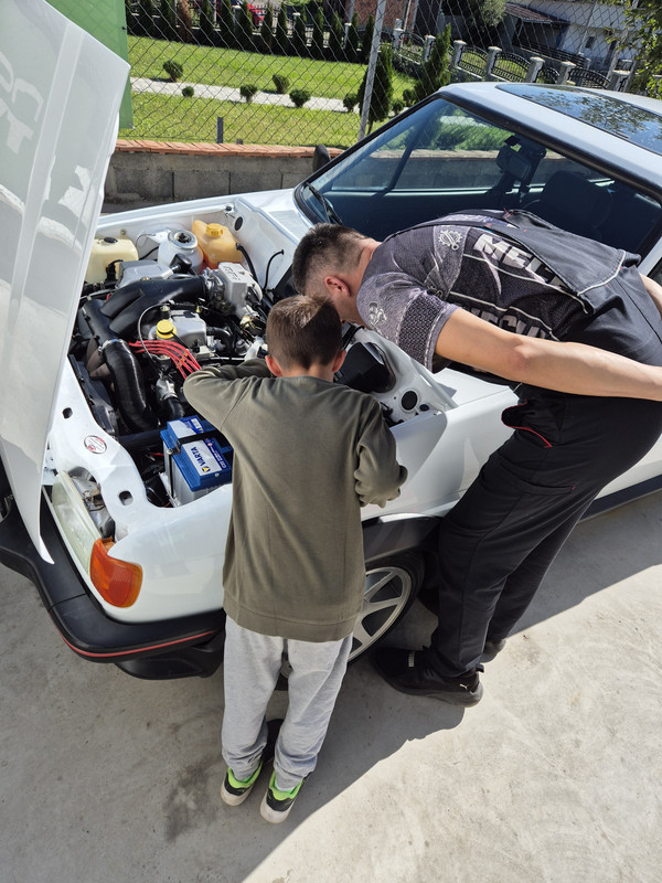

Poruka od dule0911 » nedelja, 20. okt. 2024. u 00:41h
Auto je trenutno u fazi prebacivanja na drugi ECU i nakon toga naravno mapiranje. Dobice i wideband lambdu, ostace fabricka instalacija, samo ce konektor ici u drugi komp. Nije piggyback, vec neka varijanta megasquirta.
Sa fabrickim racunarom prosto nije islo. Probali smo razne varijante, al bez dobrog remapa, to ne radi kako treba. Probali smo 3 razlicita tipa dizni, svi senzori su manje vise novi, al nije to to. Ili ima knedle, ili je ler brljav, ili ide bez knedli ali i bez snage jer naliva gorivo... Prosto se promenila i kompresija i kolicina vazduha u odnosu na fabricku, i komp to ne moze preko lambde da ispegla kako treba.
Motor je skoro dobio nov filter i ulje sintetiku 10-50. Pre toga je bila 2 godine (i 2000km) 10-60 sintetika, valjda ce i ovo raditi dobar posao, videcemo.
Auto je bio opet na farbanju, ovaj put parcijalno: krov, hauba, kosevi unutra, suvozaceva vrata i ceo je ispoliran. Opet ociscen i zasticen odozdo. Delimicno ispravljeni propusti prethodnog farbanja, delimicno je stajanje u vlaznoj garazi pokazalo zutilo. Preostaje da opet polepim nalepnice.
Ako sve prodje po planu, u januaru se tera, na tockovima, pravac CH. Nasao sam neku kvazi varijantu ovde za tehnicki - da ne podnosim gomilu papirologije za sve modifikacije na autu, vec samo da se proveri tehnicka ispravnost itd. Ako ne prodje, imacu godinu dana da je vozikam na srb tablicama (carinski maksimum), pa onda pravac nazad za srb u garazu :D Ako prodje, onda ce biti zvanicno oldtimer, godisnji limit 3000km, tehnicki na svakih 6 godina.
Fotke radova bas i nemam, sem sto je kontrolor na kraju bio zadovoljan: "Tata tata, slikaj me!"
