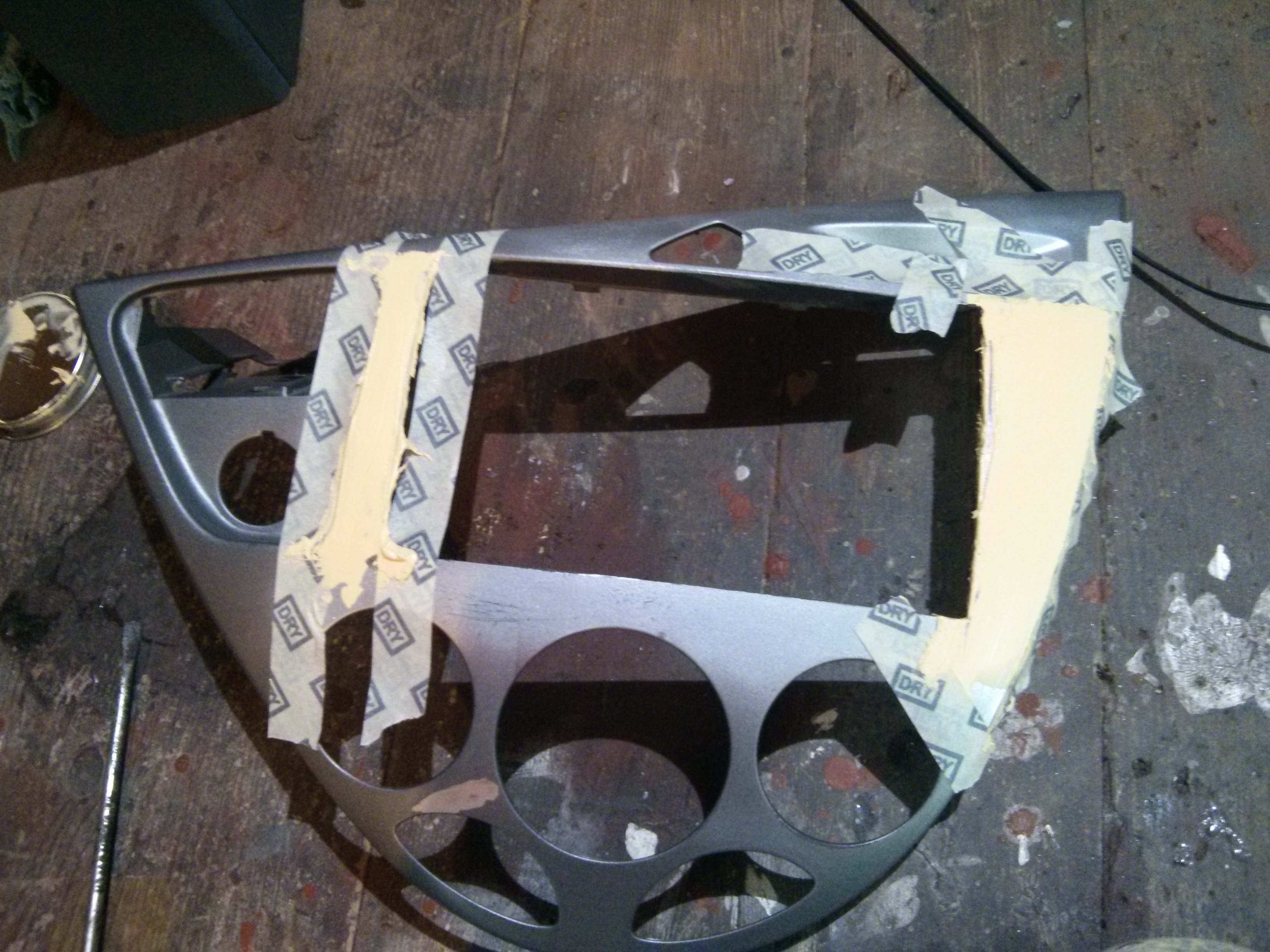

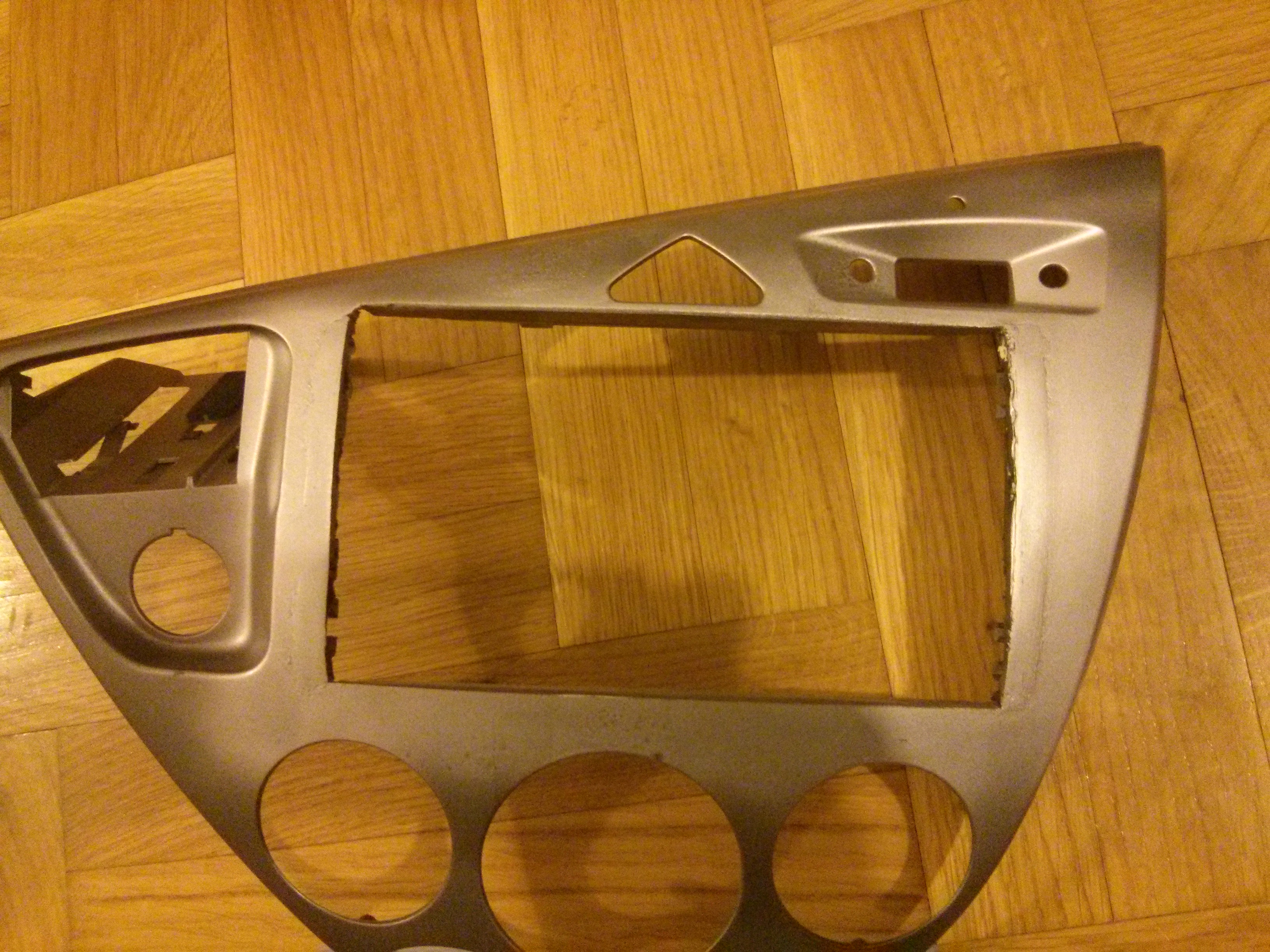

Malo se radilo ovih dana, a evo i prvog updatea:
nabavljena je plocica od pokvarenog radia i sluzila je kao donor ga se iseku krajevi i koriste za popunjavanje praznine:
pa kad smo skontali otprilike kako treba ( brusili smo, malo povecali rupu po visini itd...
Posle svega toga smo je zavarili i malo smirglom presli:

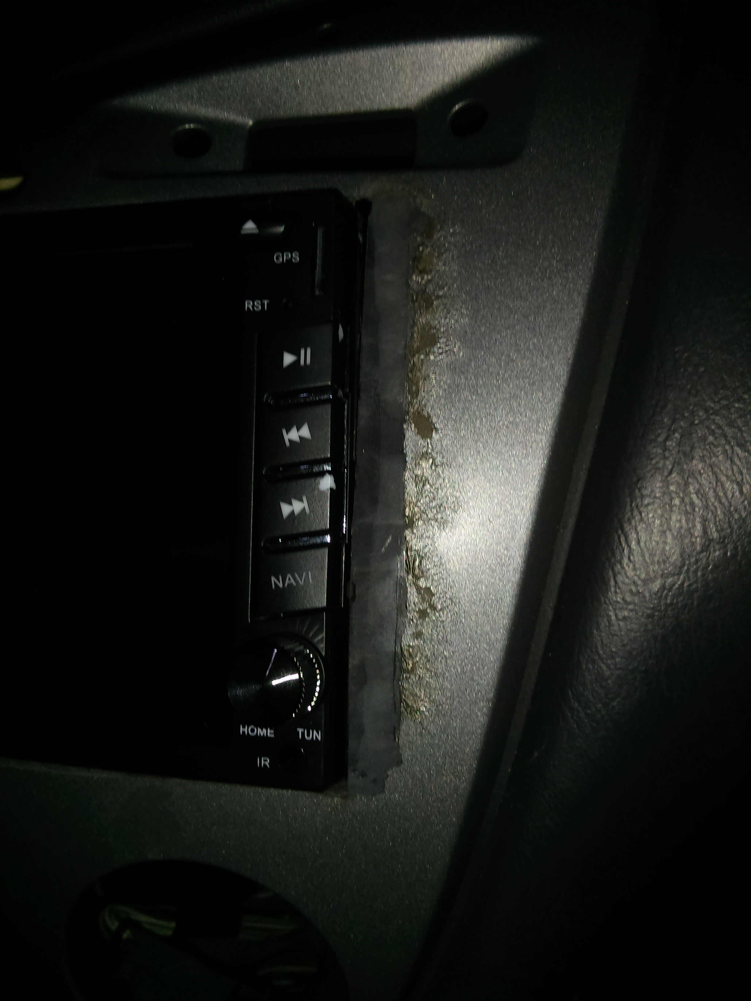

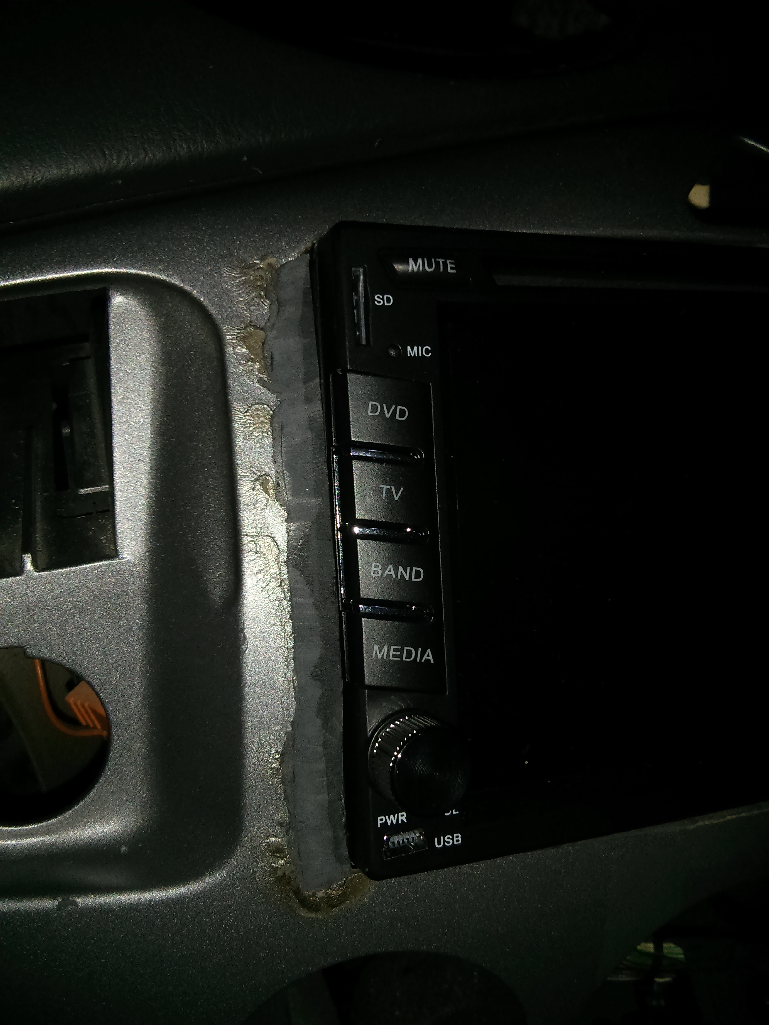

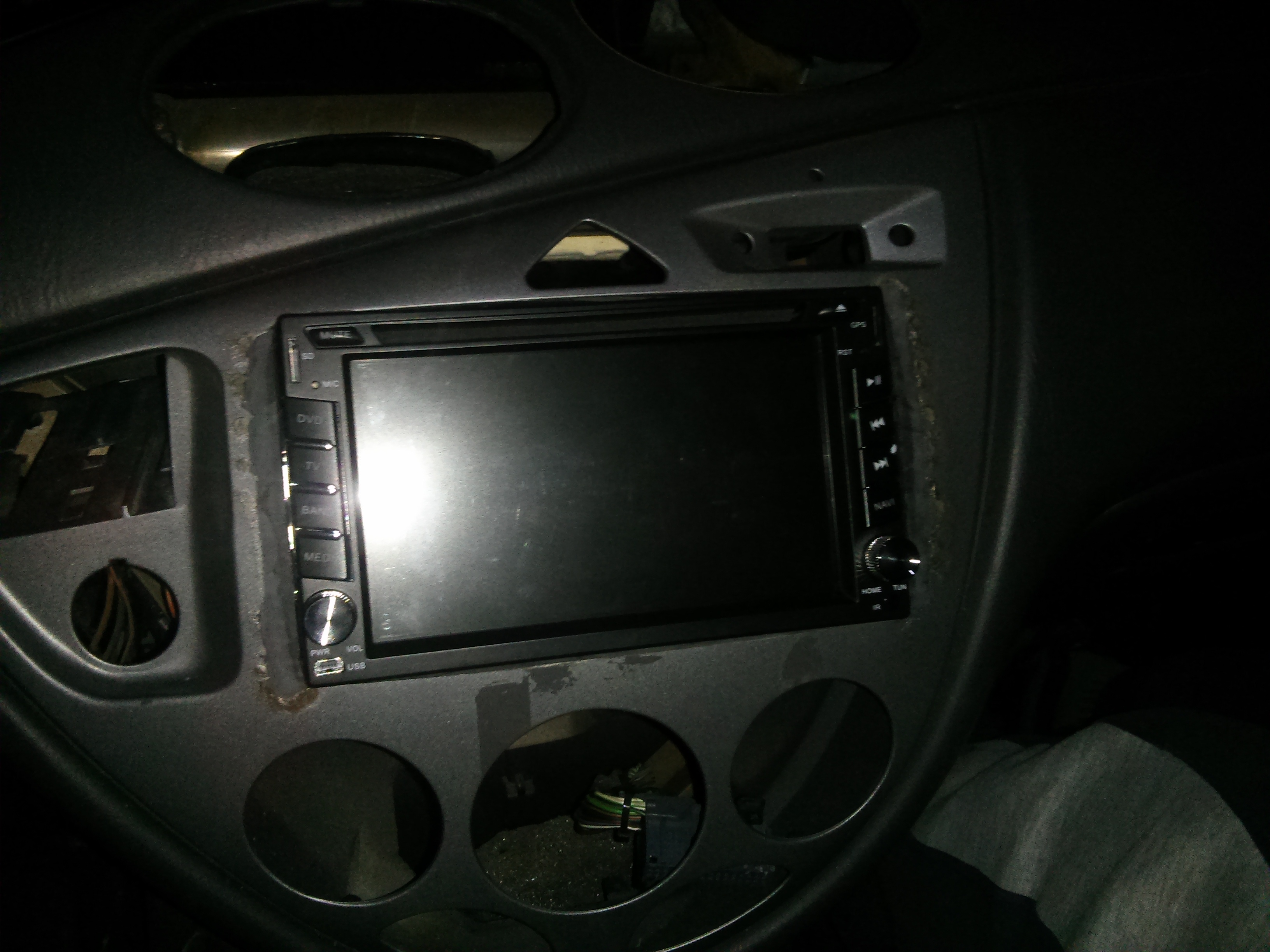

Naravno moralo se testirati: ( nemojte lepiti selotep preko centralne konzole, skida boju o_O )

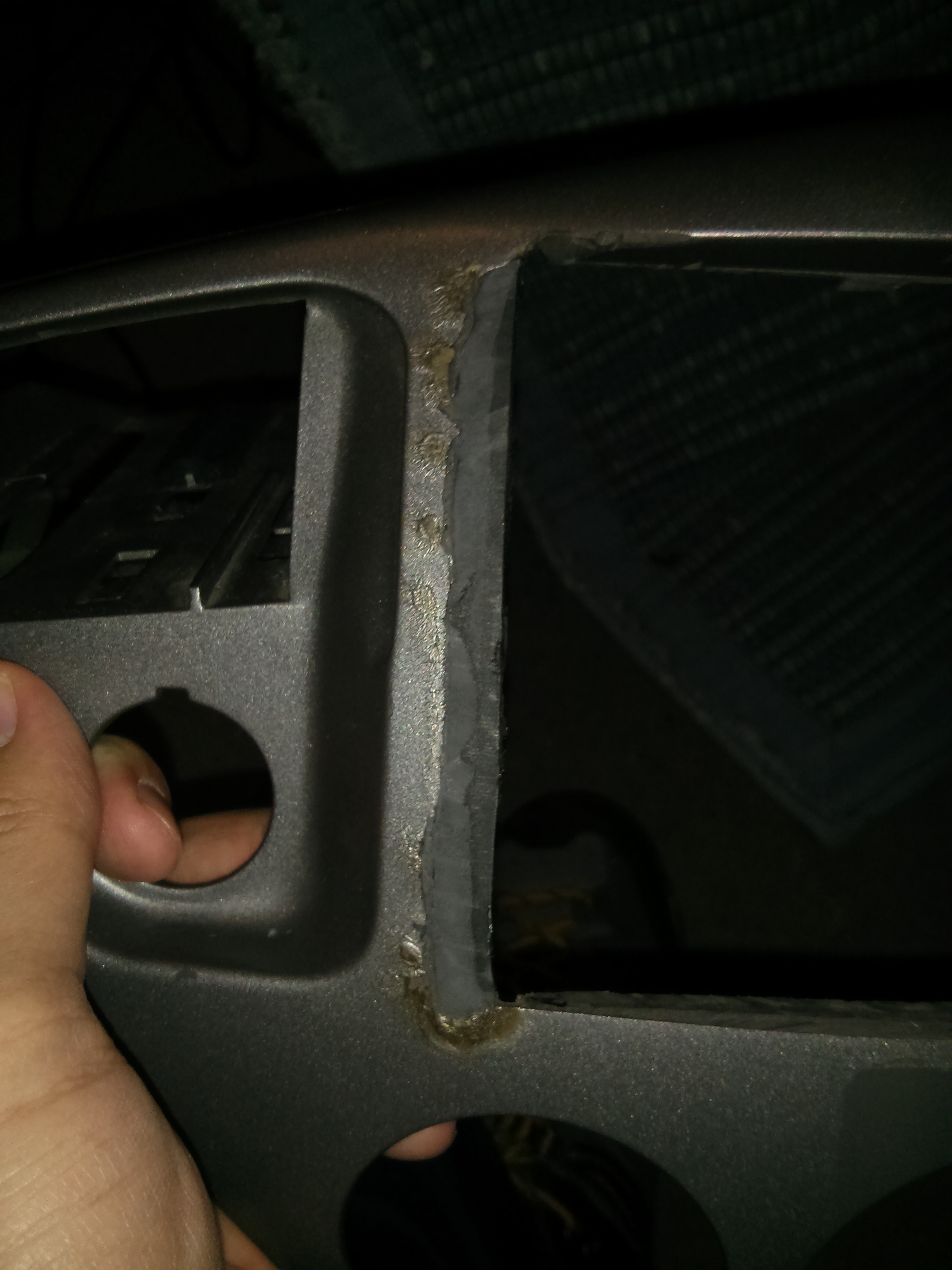

Posto je centralna konzola zaobljena morali smo naci neki kompromis tako da su ispastali krajevi, nisam hteo da budzim nesto da ti izravnamo..
na desnoj strani se vidi kvalitet dugmica
da u toku testiranja smo uspeli da dotaknemo dugme i da pocne da se skida "farba"

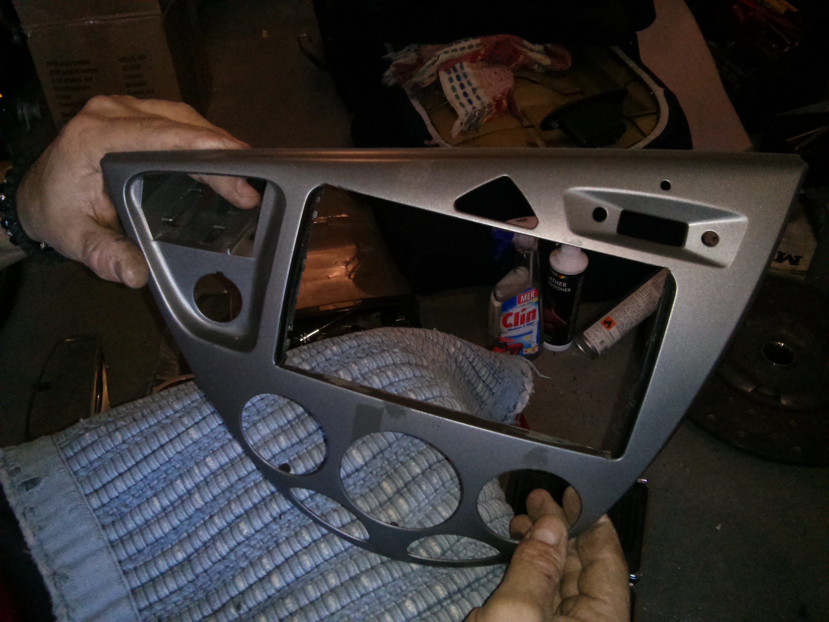

Plasticar nasao malo sivog spreja pa smo spricnuli da vidimo kako bi to izgledalo:
Sutra smirglam, gitujem i nadam se farbam...

Jel nije bilo mogućnosti (mesta) da kompletan uredjaj uteraš još malo da ćoškovi legnu na samu ivicu?
Jeste da bi tada srednji deo bio malo uvučeniji što je po menji bolje nego da štrči.
- Poruka: 6107
Re: Focus 2002 1.8tdci plava serpa :)
bilo je, al onda sredina upada za pola santimetara unutra i izgleda dosta ruznije..
posto je tabla zaobljena pa ili cu sastrane imati radio koji je malo izbacen ili u sredini sa gornje i dolnje strane previse uguran radio..
- Poruka: 8421
U pravu si, nisam baš gledao ali je tabla zaobljena i po vertikali i horizontali a uredjaj bi bio mnogo uvučen da uradiš kako sam predložio.
Ostaje ti da ako ne žuriš puno, gitom poravnaš ivice i napraviš nova zaobljenja na ostatku table.

Mogao si eventualno da bočno, na tim dodatim plastičnim delovima, napraviš pad prema radiju tj. da oboriš ivice (bilo lučno, ili ako to ne izgleda lepo, da poravnaš pad) pa bi prelaz bio blaži....

Moglo je al je trebalo da se sece konzola i izvlaci i nekako bi po mom misljenju mozda malo ruzno izgledalo.. A i problem je sto je vrsta plastike od koje je pravljena konzola bas bas jako skupa, jedva da je i imao elektrode za varenje posto je bas retka plastika, i sve sto je imao je potrosio za ovo sto smo radili.. Probacu malo gitom da to resim..

Ja sam i mislio gitom da to odradiš, jer bi peglanje plastike bilo vrlo zaje*ano da dobiješ traženo

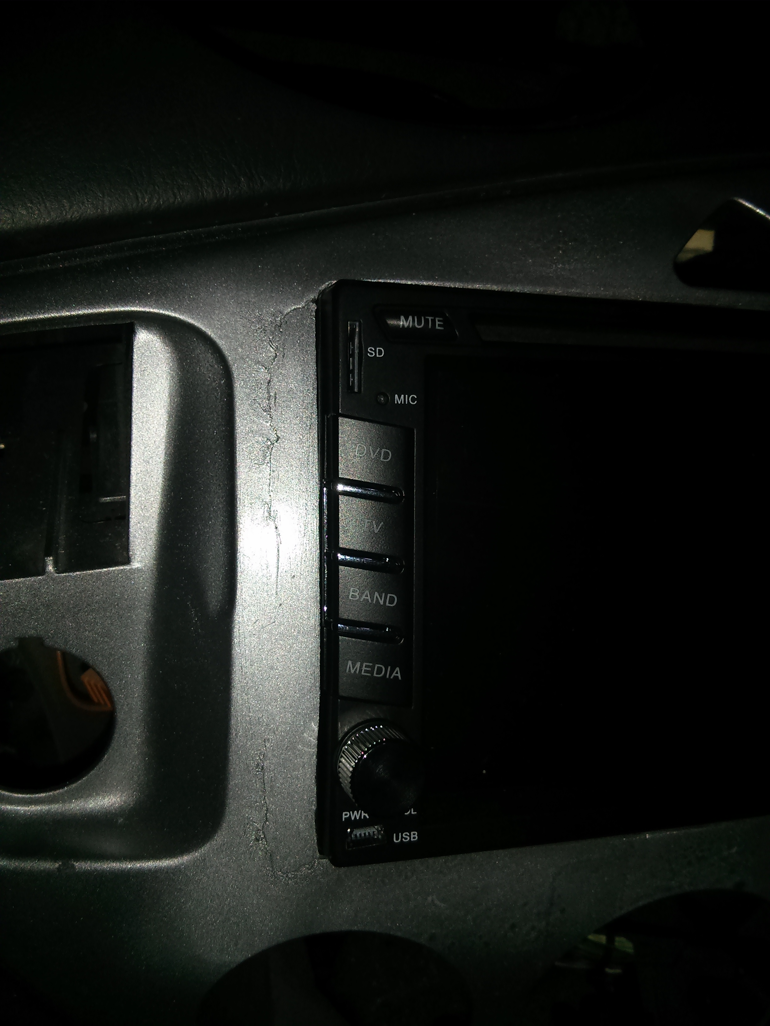

mali update:

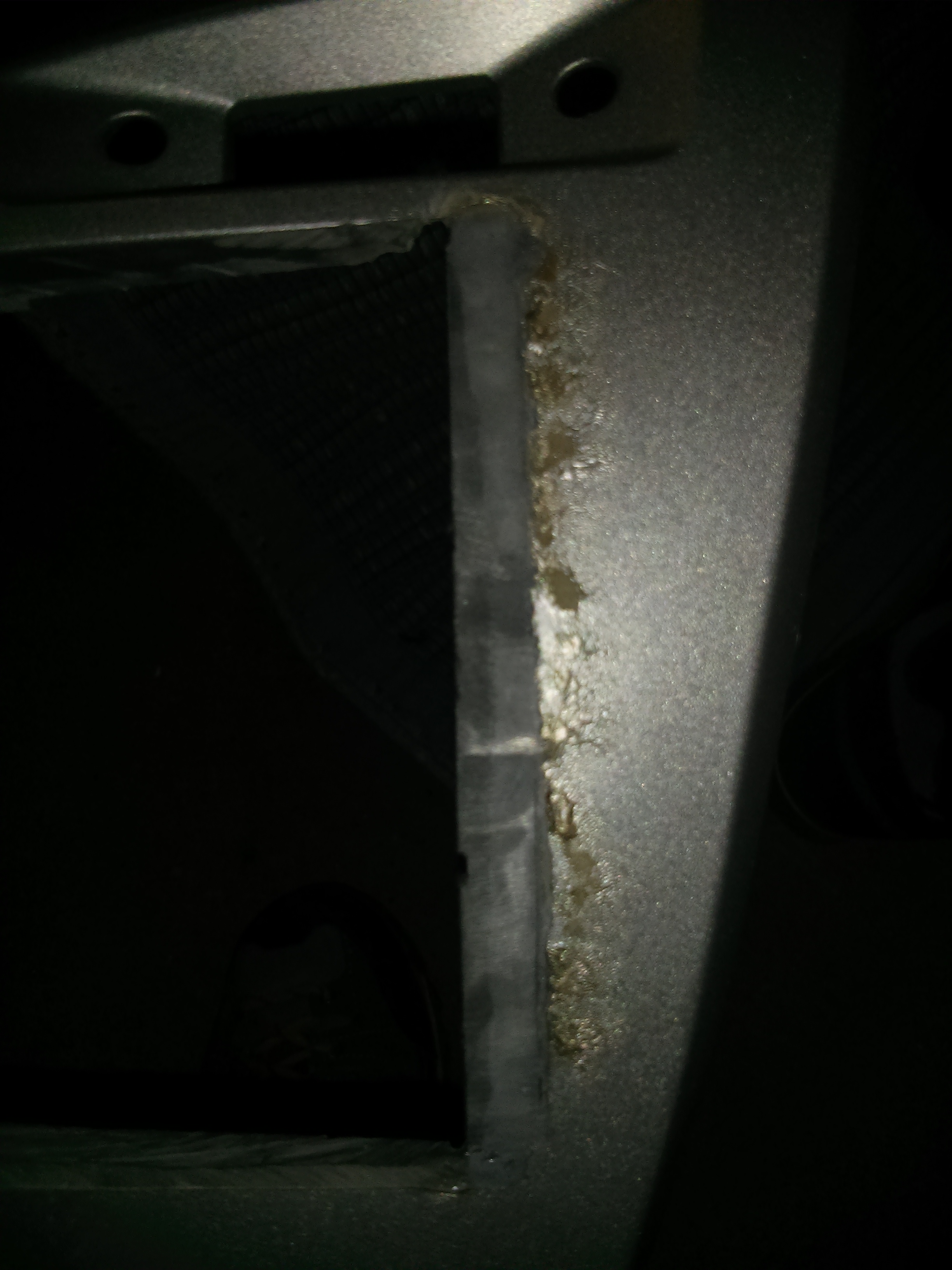

Radilo se celu nedelju, srednja konzola skoro sredjena, ostalo je da se samo ofarba u glavnu boju i izlakira:
Cisto da napomenem, ovde lici da ima puno gita al ne verujem da je ostalo vise od 1-2mm, skoro smo sve skinuli kad smo smirglali

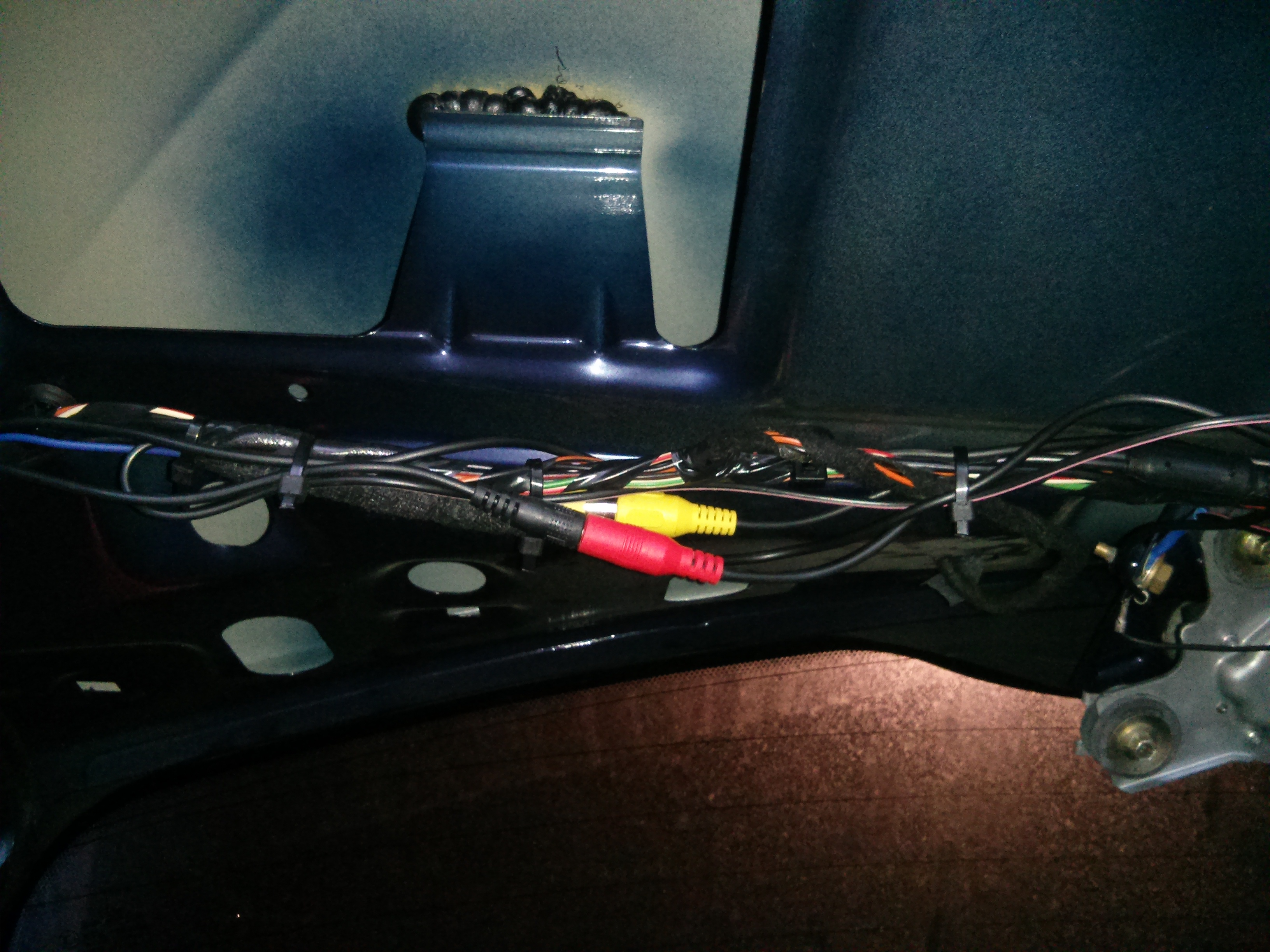

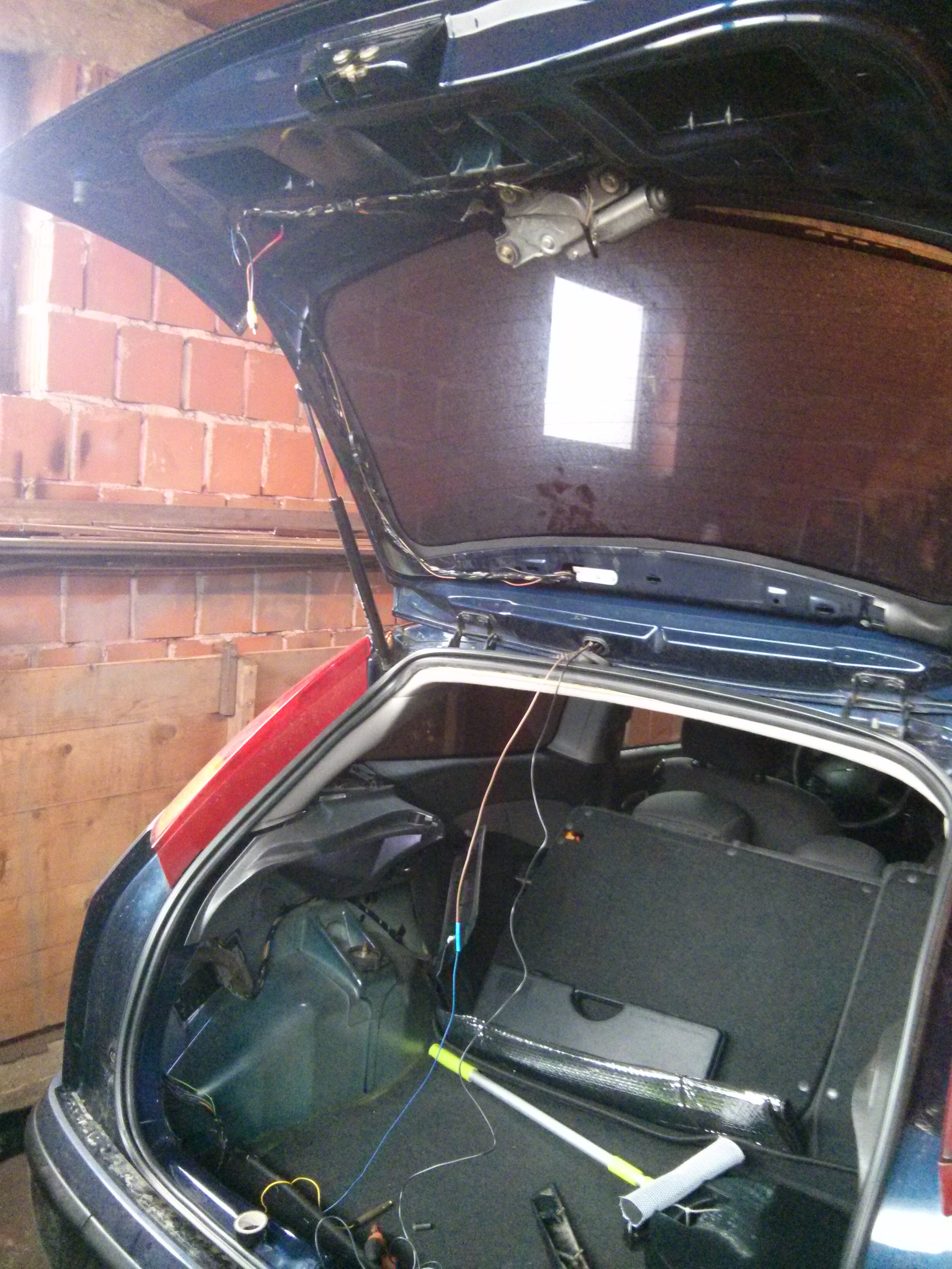

Druga stavka je bila da se ugradi rikverc kamera:
instalacija provucena do radia sve reseno i kad sam prikopcao da testiram radio izbaci "no video signal", proverio svu instalaciju i izgleda kamera stigla pokvarena -_-, moracu dan narucim novu
Nadam se da ce do srede srednja konzola pa cu do kraja nedelje ugraditi sve i spakovati

@totti i meni je krvo.. Jako sam se smorio zbog kamere.. Prvo sam se zajebavao 4h oko instalacije i ispade da ne radi.. Najverovatnije cu naruciti ovih dana novu pa ce stici za par nedelja...

Trebaa prvo proveriti sa nekim direktim kablom da li kamera radi , posto sam ja spajao zice ne bi bilo lose jos jednom da se utvrdi da li kamera radi ili ne

Provericu ovih dana, imam 1 kabel od 10m koji sam koristio za zvucnike al mislim da je to predugacko
a imam i od 1m a to je prekratko.. u svakom slucaju nova kamera vec narucena i na putu je xD

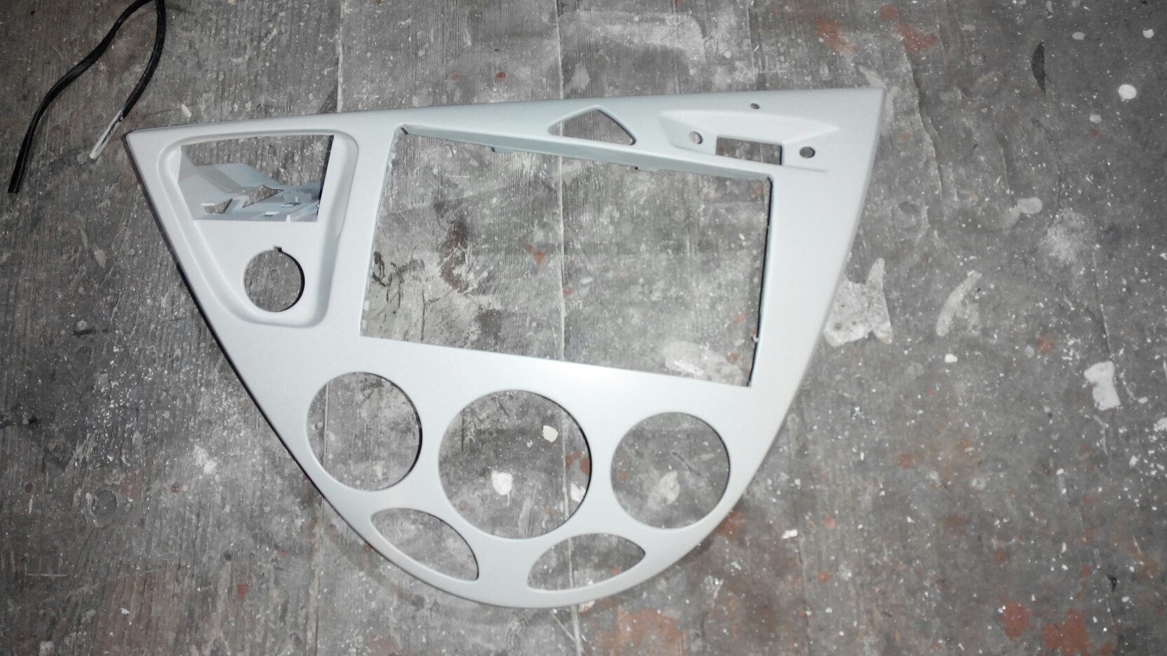

jedna sa farbanja

To mu je verovatno ono farbe sto je od mene ostalo.
- Poruka: 6107
kaze da je od njegovog auta
- Poruka: 7746
Pazi da ne bude bela kao njegova, posto je i za njegov auto pravio sivu boju, a ispala cista bela!

hahahahha ce da umutimo malo crne onda
