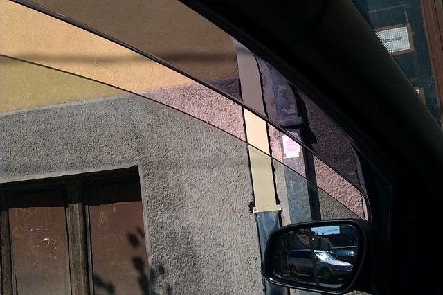

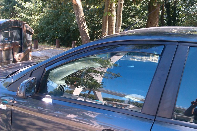

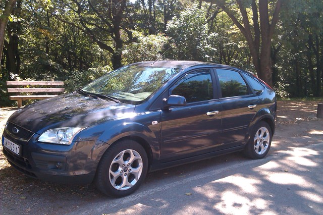

u medjuvremenu, na zalbu lepse polovine koja je pretezni konzument fokusa na promaju kad se otvore prozori, danas sam instalirao deflektore vetra, kupljene u spider autu...
cifra za par prednjih je 3300din, zadovoljan sam, kvalitet izrade je ok, nema lose zavrsenih ivica i slicno, lepo su se uklopili, sto se tice buke, ja nisam primetio neko povecanje pri nekim normalnim brzinama, niti neko povecanje potrosnje...
sto se tice funkcije, mnogo pomazu kad je otvoren samo jedan prozor, ali kad su dva, pretpostavljam zbog drugacijeg pritiska i strujanja, pomazu manje ali opet su ok...

i jedna iznutra, nazalost slikana fonom i kontrast je los -

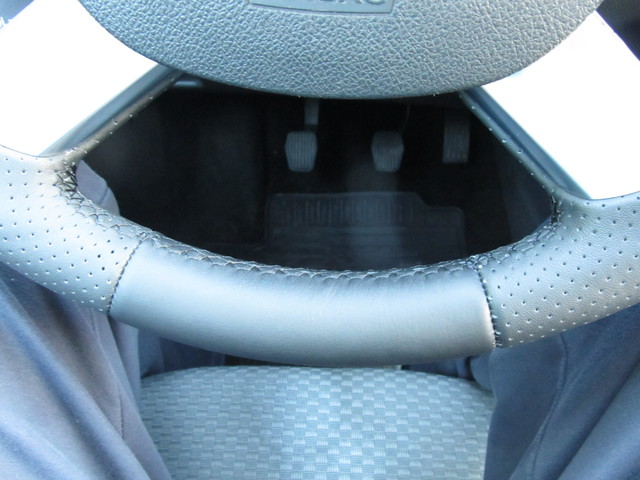

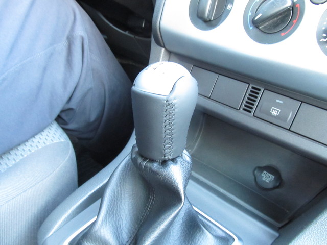

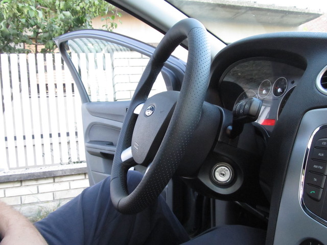

jos jedan mali update, nastavljam sa sminkanjem fokusa, pre par dana je dobio i kozuru na volanu i menjacu, kod sove juniora...nema mnogo price, ja sam jako zadovoljan, juce sam pokazao i prethodnom vlasniku ( kolegi iz smene ) auto i on je odmah odlucio da na zeninu 206icu stavi isto...
evo par slicica -
( isao sam na kombinaciju sa perforiranom kozom kao na rs-u )

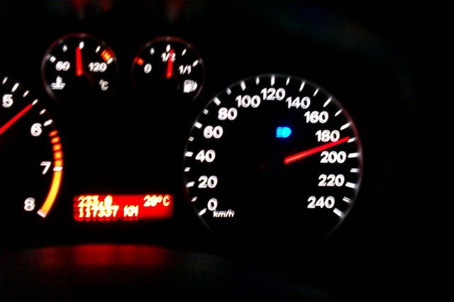

juce sam imao vremena pa sam pokusao da napravim sto manju pogucu potrosnju, put trecina km naseljeno sa veoma malo semafora, uglavnom 30-40kmh, ostalo kombinacija magistrale ( 70-90kmh ) i autoputa ( 100-110kmh ), bord je pokazao 5,4l uz prosek brzine 62kmh... to je oko 6l plina, sa mola, ja sam jako zadovoljan...

koliko je koštalo presvlačenje volana ?

Mene interesuje za rucicu menjaca

menjac 20e, volan u ovoj kombinaciji 80e ( priprema volana ako nije imao kozu 10e i perforirana 10e, osnovna cena je 60e )...
