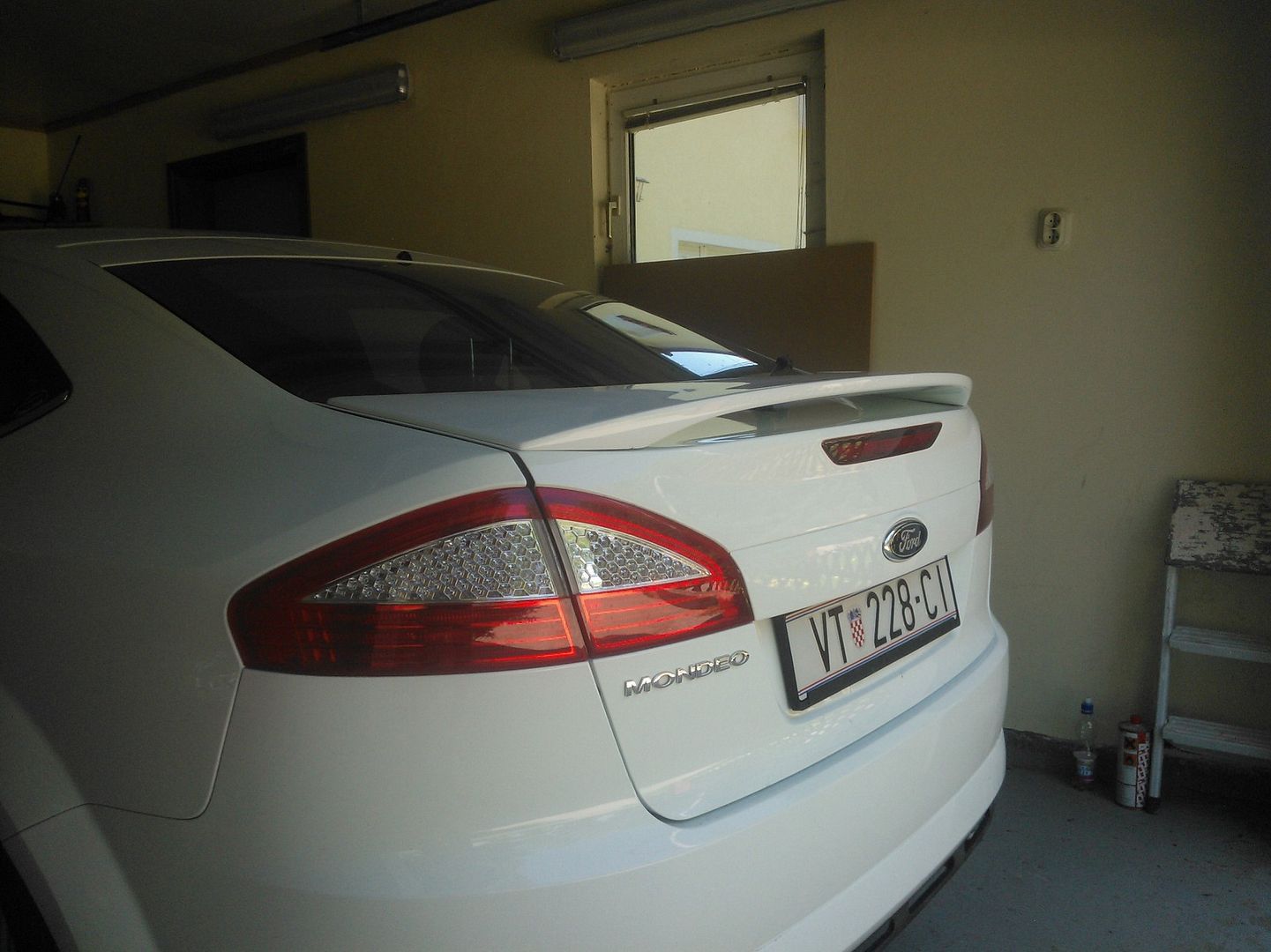

Maske naručene 7.6., teško da će stići na vrijeme, ali barem će spojler biti gore (nadam se), a i ako bude kiše ovaj vikend, pocrnit će mi farovi
Evo malo bolje slike da dočara kako će izgledati maske i maglenke jednog lijepog dana.
Lajsna haube će biti bijela, projektora neće biti jer mi se neda zezati sa murijom i tehničkim.

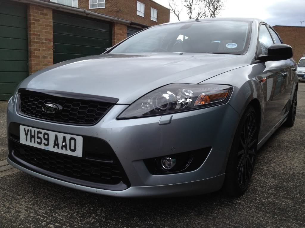

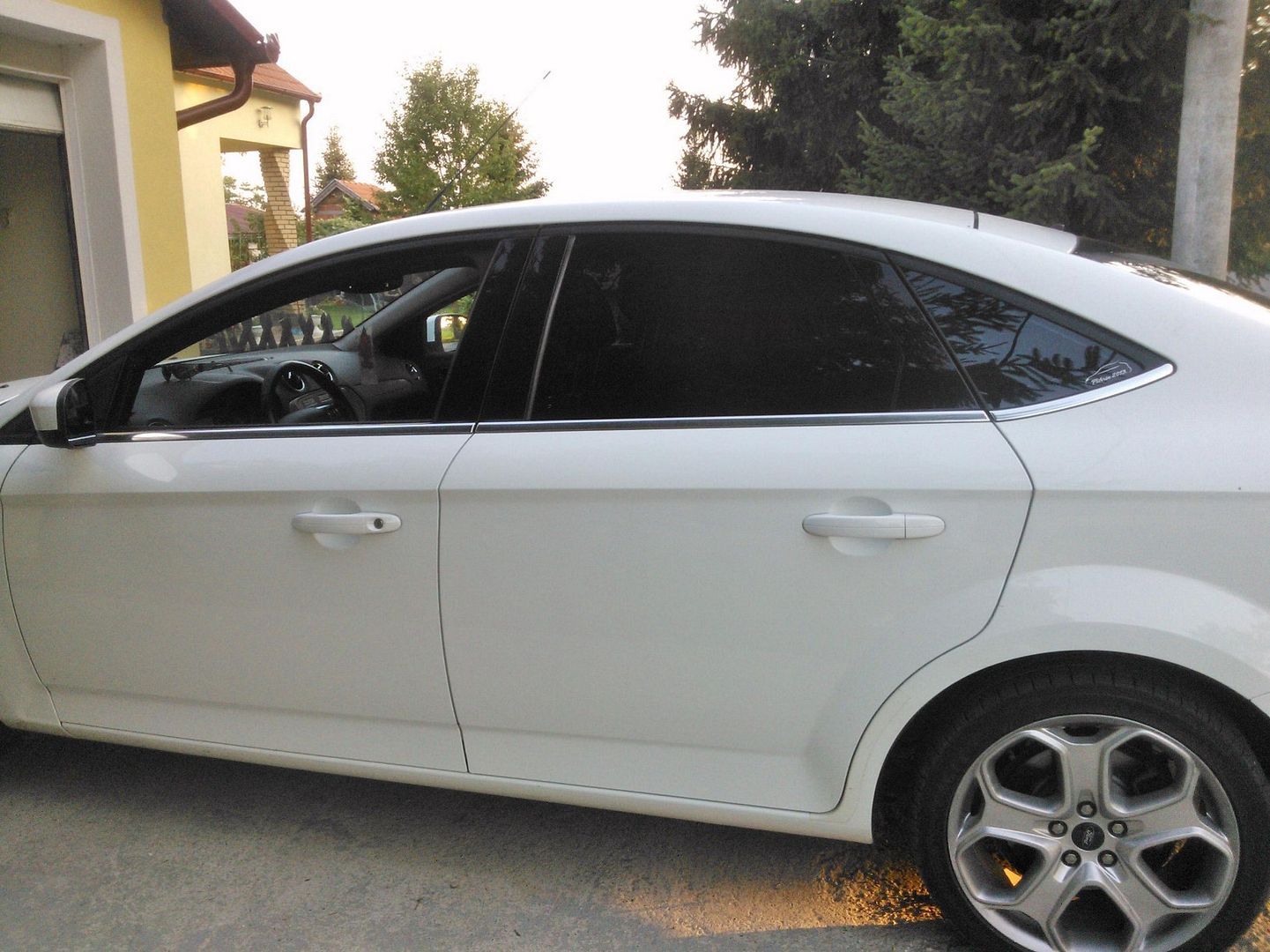

Malo novosti.. Nije najtamnija folija, predzadnja po zatamnjenju. Global CH folija, isto kao i na prošlom Mondeu i Fokusu, isti majstor.
I u povratku svratio u Bauhaus po tendu, utrpao i nju bez beda. 300x200 cm.
I još je mama sjedila odozada
Stigle mi obje maske ali donju ne mogu namontirati bez lipa. Sad sam u potražnji pa možda nešto uskoro i bude.
Za sad je kakva je došla, uskoro će biti mat crna. Ili sjajno crna, vidjet ću još.

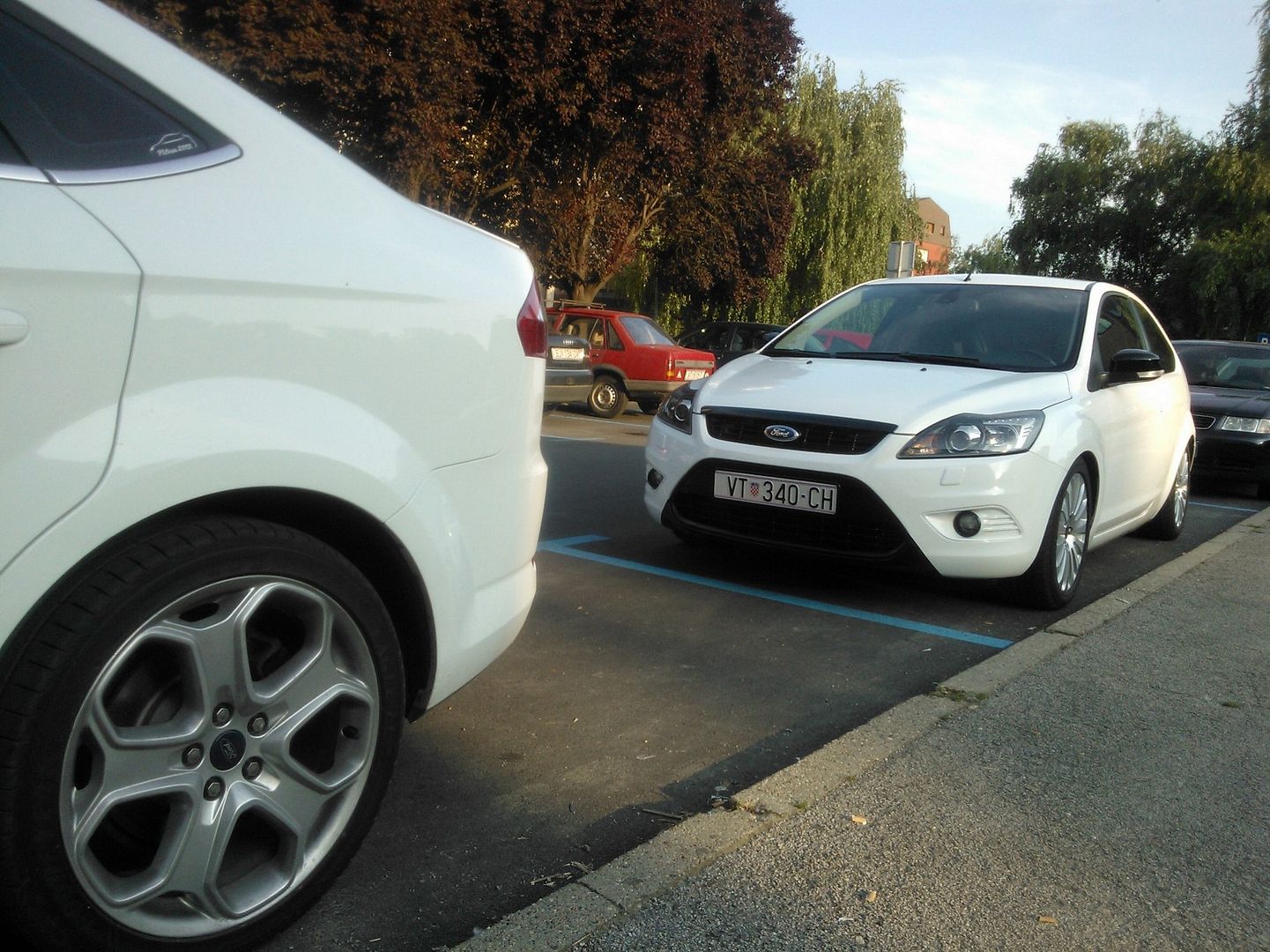

I nekidan bio u VT, ovaj Focusje od forumaša koji je otišao u drift vode. Foki je 1,8 Titanium, HR opruge.. Jedno vrijeme je bio na 145 KS. I dalje fino izgleda..

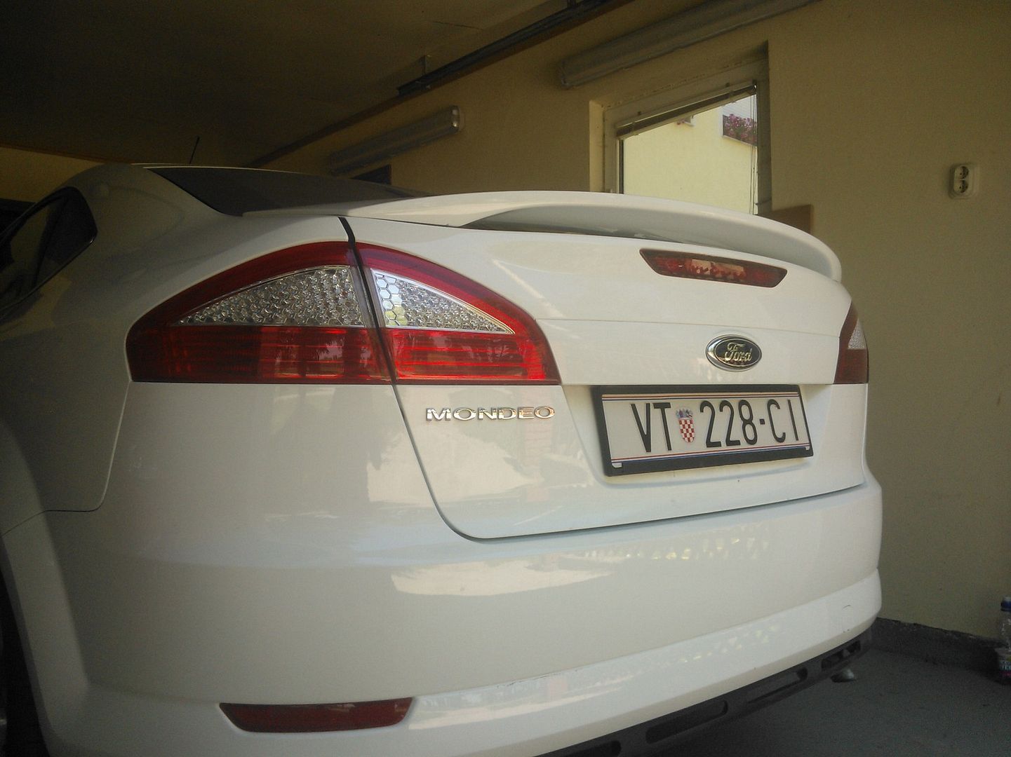

Vratio se s puta, direkt u poštu po paket (maske) i čim sam došao kući počela montaža.
Kasnije je opran, nema mušica

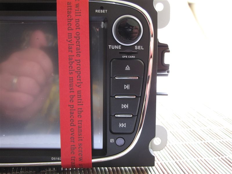

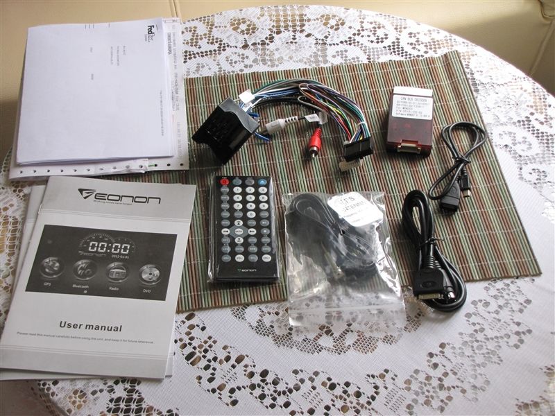

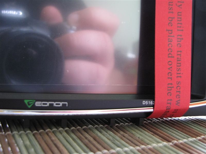

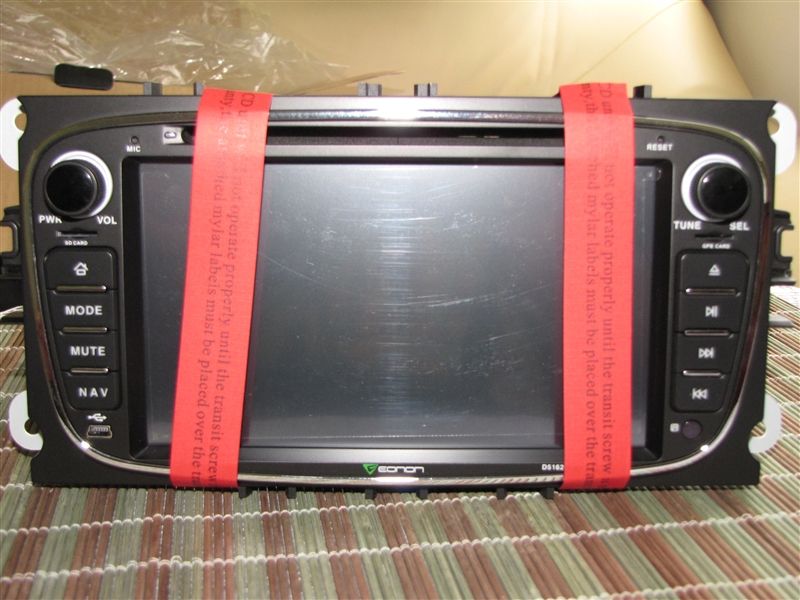

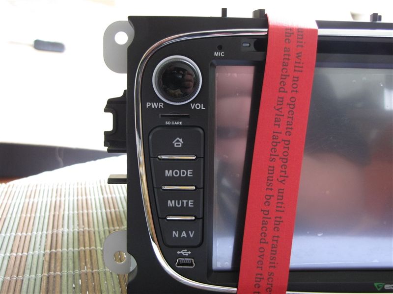

Danas se našao s kolegom macanelijem koji mi je pribavio Eonon D5162
Ovo je sadržaj paketa..
Kablovi
HU

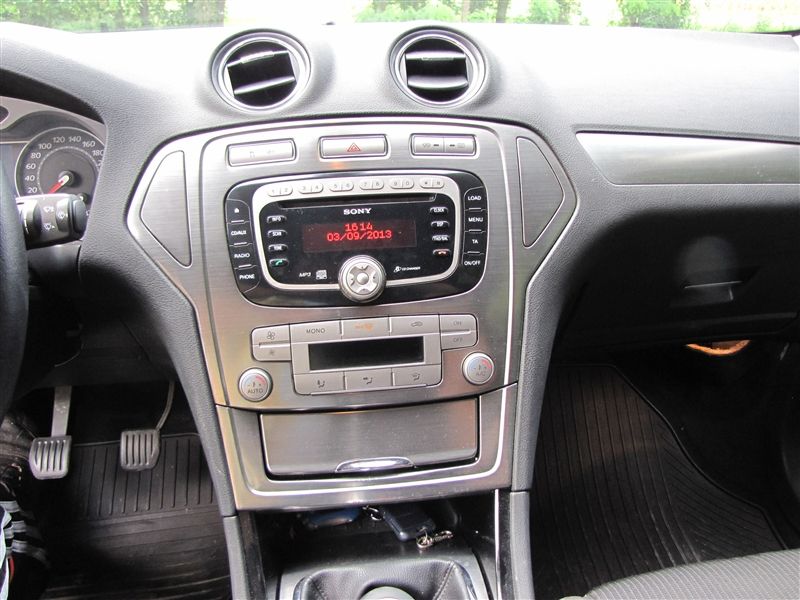

Prije demontaže:

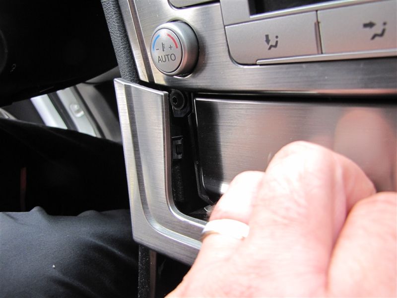

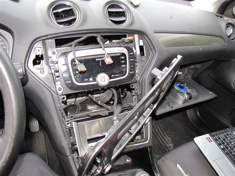

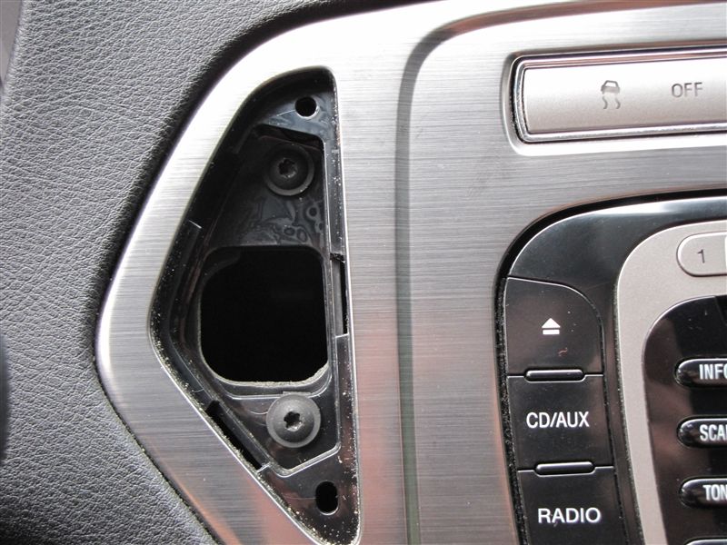

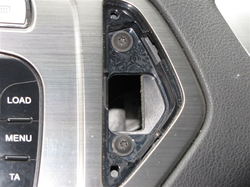

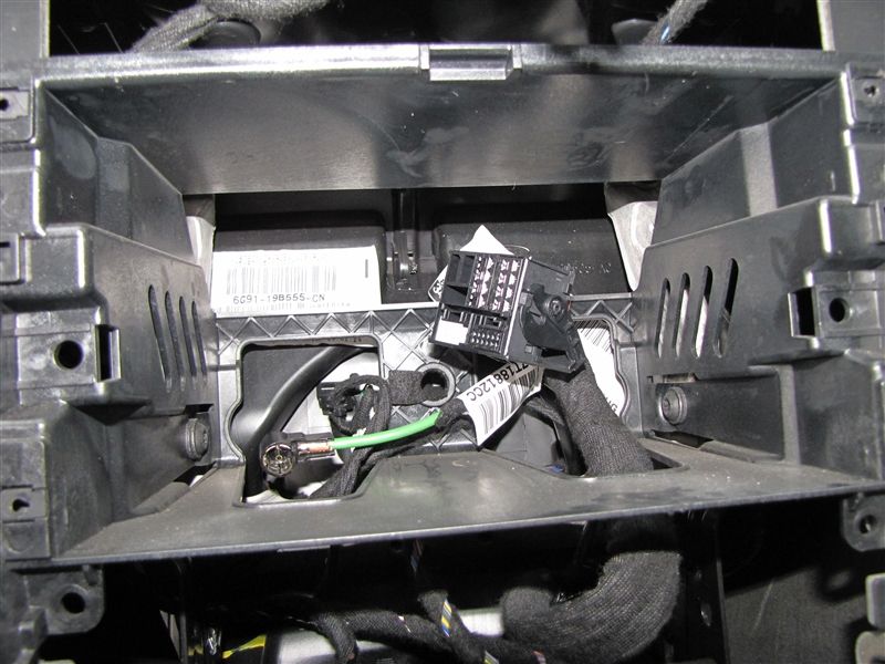

Prvo treba izvaditi trokute i ispod njih su 2 kom Torx 20 šerafa

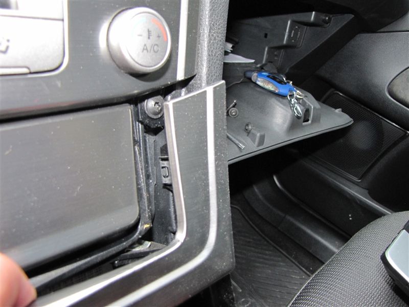

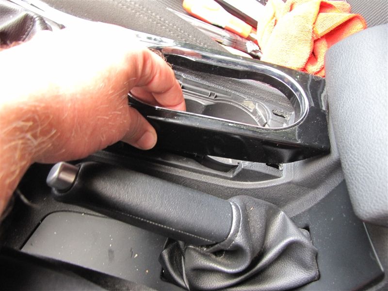

Da bi se skinuo okvir oko HU, treba skinuti i centralnu konzolu - samo se zgrabi odozada i podigne, kopče su, nema šerafa.
A to su ova dva šerafa:
Kad se oni izvade, okvir se samo skine, drži ga par koči i nije potrebna velika sila da se izvadi.
Otkopčaju se konektori od gornjih prekidača

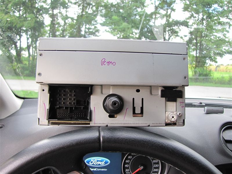

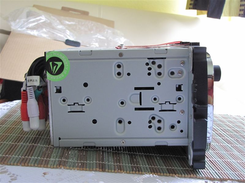

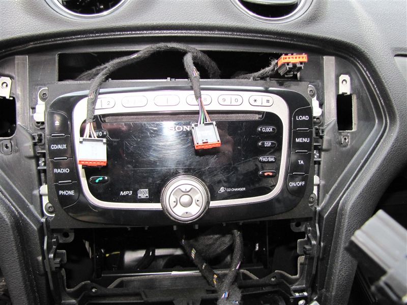

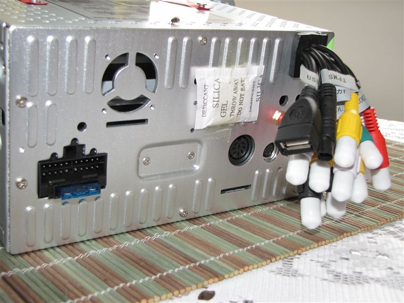

Ovo je pozadina starog HU, 6CD. Ima samo quad konektor i ulaz za antenu, ništa više
Kad se izvadi radio ostane ovo:
Spojio GPS antenu, stavio je na plastiku iznad radija, ispod srednjih otvora za zrak.
I napatio sam se dok sam stavljao radio unutra, jako malo mjesta ima tako da sam morao odlomiti dio plastike iza jer je smetalo za ulaz GPSa.

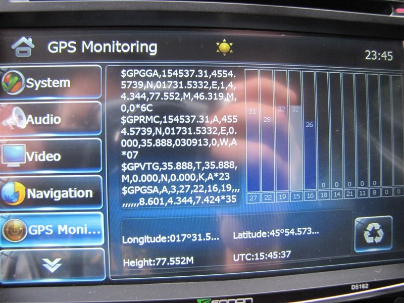

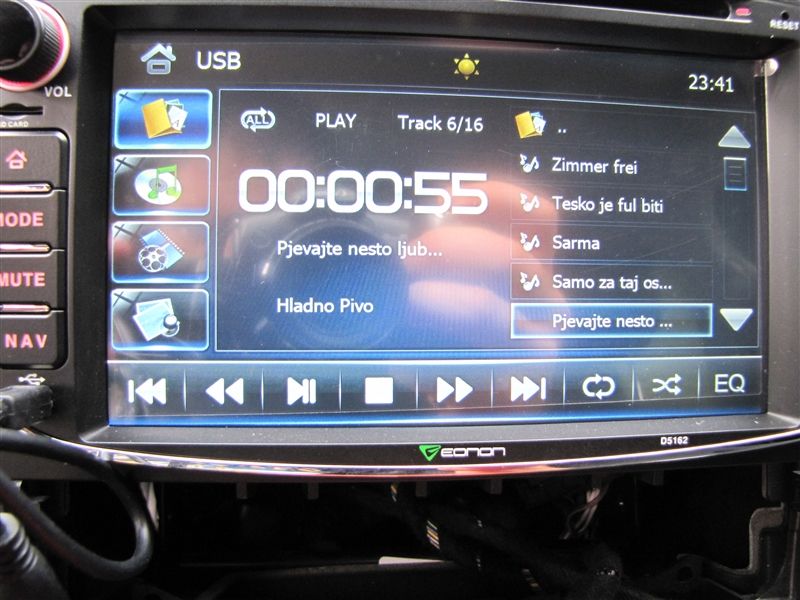

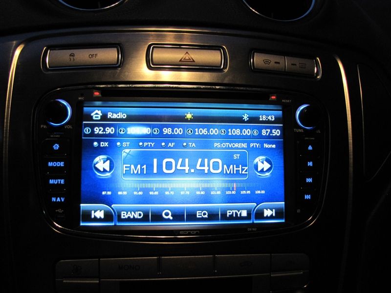

Blutut radi, GPS valjda radi (još nemam karte za navigaciju ali stižu, CD i USB rade, radio radi mada slabo hvata.
Rikverc kamera još nije stigla, očekujem da će stići uskoro..
I stiglo sredstvo za mazanje kedera
Kablovi
HU
Prije demontaže:

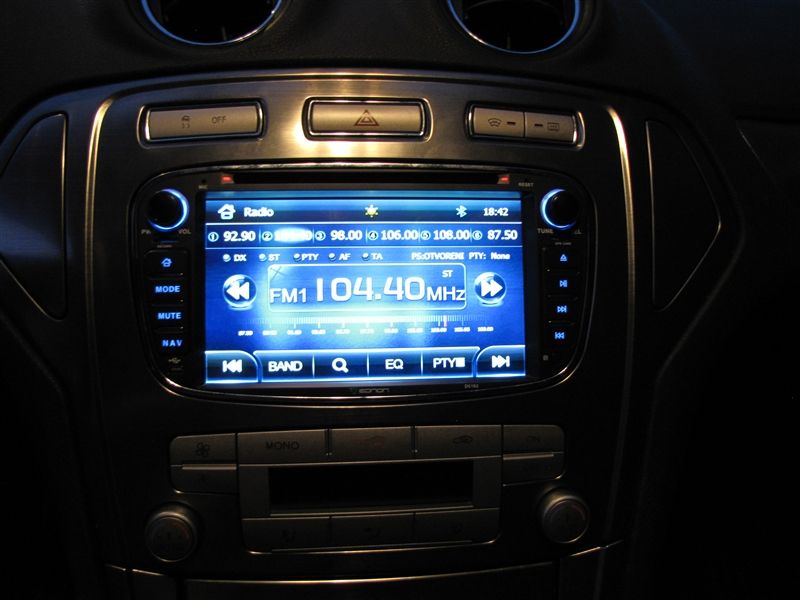

Plava je bila samo dok sam ga probavao, kasnije sam odabrao crvenu da prati ostatak.dule0911 piše:Koliko kilometara kedera ima taj Mondeo kad si uzeo 6 bocica?![]()
Svidja mi se Eonon, jedino je plava boja osvetljanja cudna (mislim, nisam siguran kako ce se uklopiti sa ostatkom osvetljenja).
E totti tottitotti piše:Boško voli auta sa plavim osvetljenjem
Volim plavu ali nikako i određenu grupaciju auta koji imaju plavo osvjetljenje.
Dan danas se znam trgnuti iz sna sav u znoju jer sam vozio iza jednog Golfa a nisam ga pretekao
Moraću doći do BG jedan dan samo da te preteknem da mi srce bude na mjestu
Kvalitet zvuka nije loš, čini mi se da je malo i bolji od 6CDa.
Više bi dobio da zamjenim zvučnike (a možda i zamjenim jednom, nije mi to jedan od prioriteta).
Ima blutut, ulaz za rikverc kameru i ja zadovoljan, nisam zahtjevan što se muzike tiče.

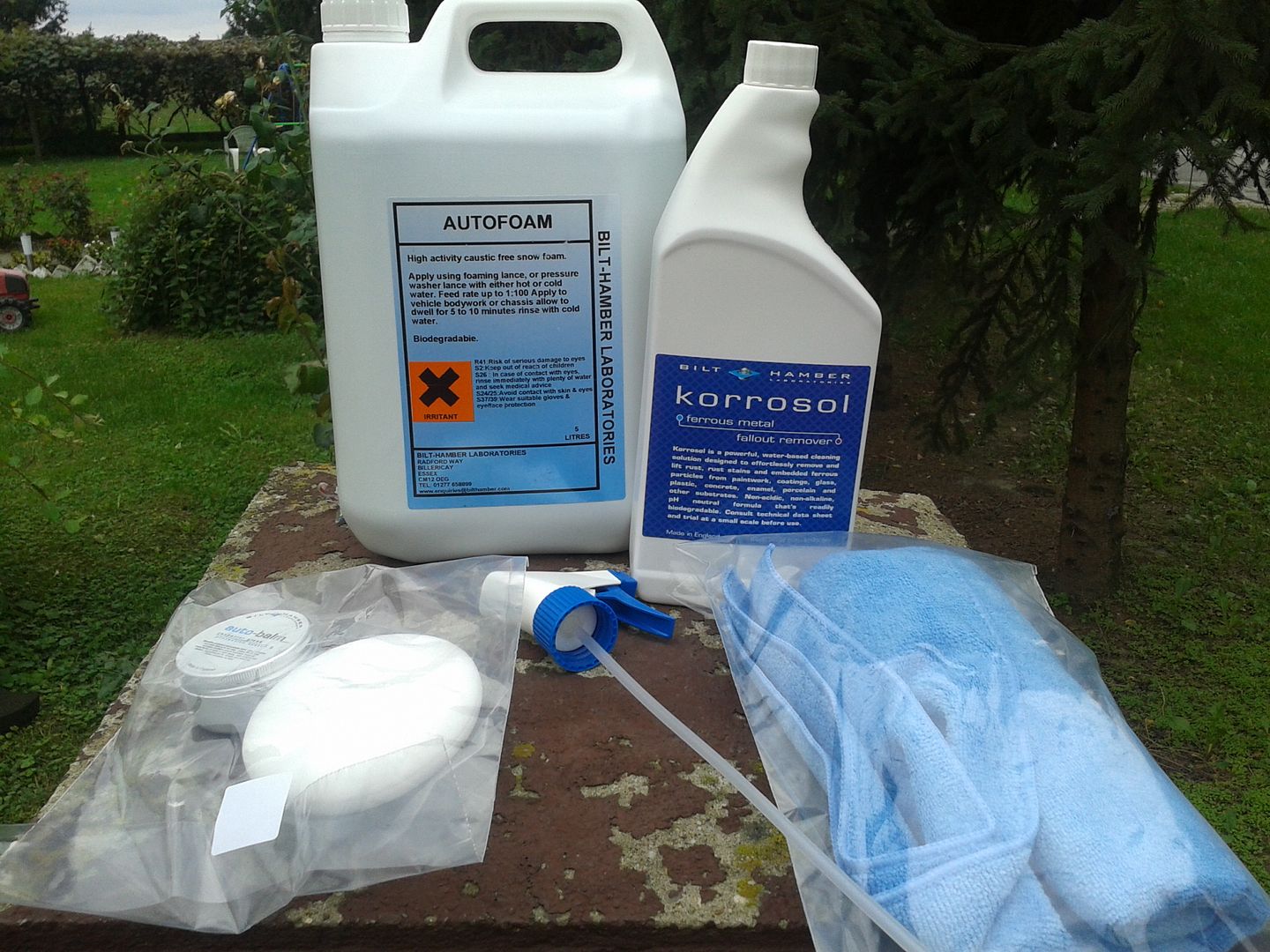

Malo za pranje i održavanje:

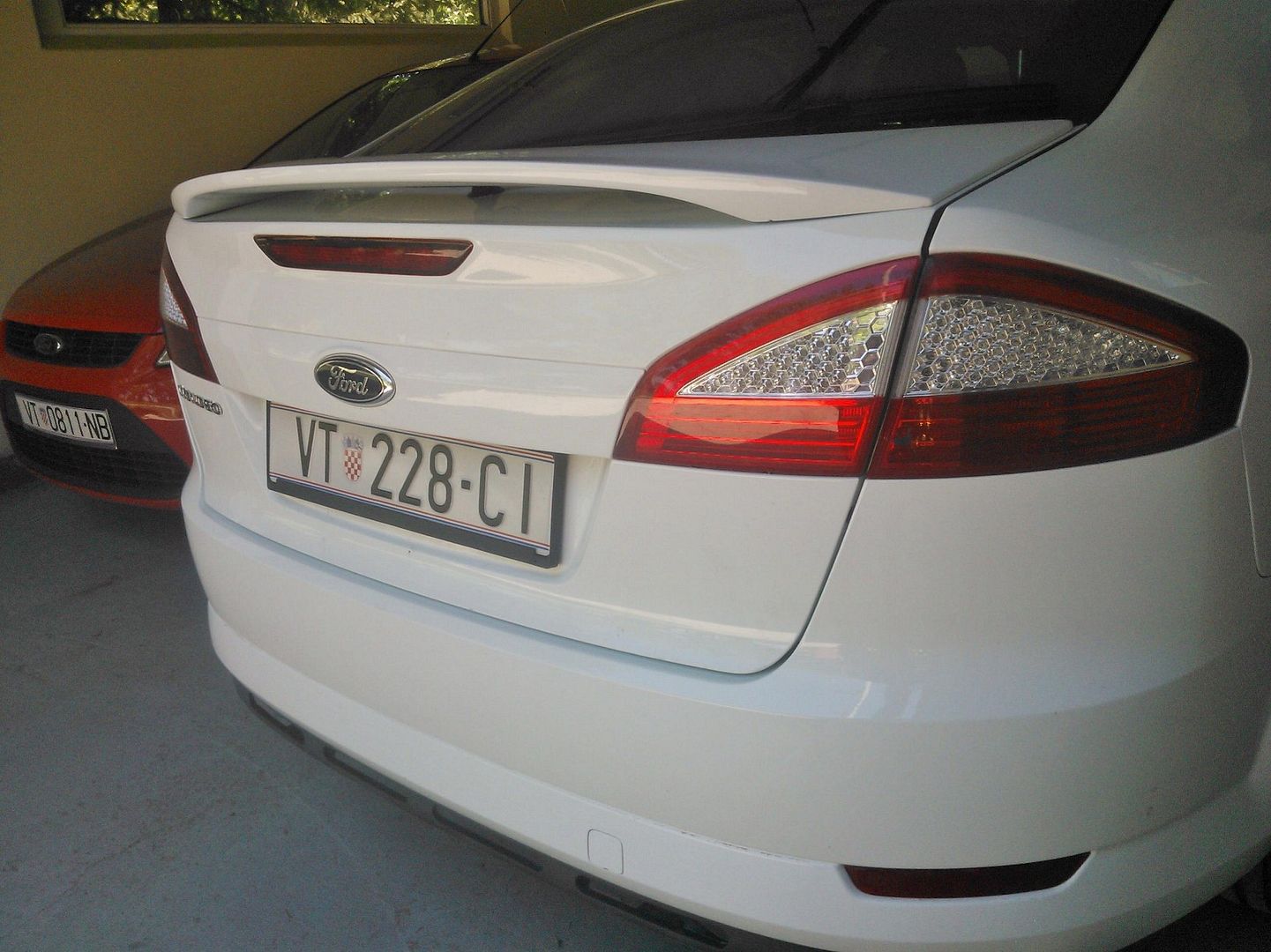

A najbitnije je ovo:
Veliko hvala Dragomiru što ga je nabavio a također veliko hvala Crnom Peri što ga je transportirao i na kraju i poslao do mene
A hvala i Peri što ga nije skratio i montirao na Fiestu
Hvala i Romanu što ga je prenio preko grane
Slijedeći tjedan ga nosim lakireru da ga sredi pa montaža kad bude gotov.
