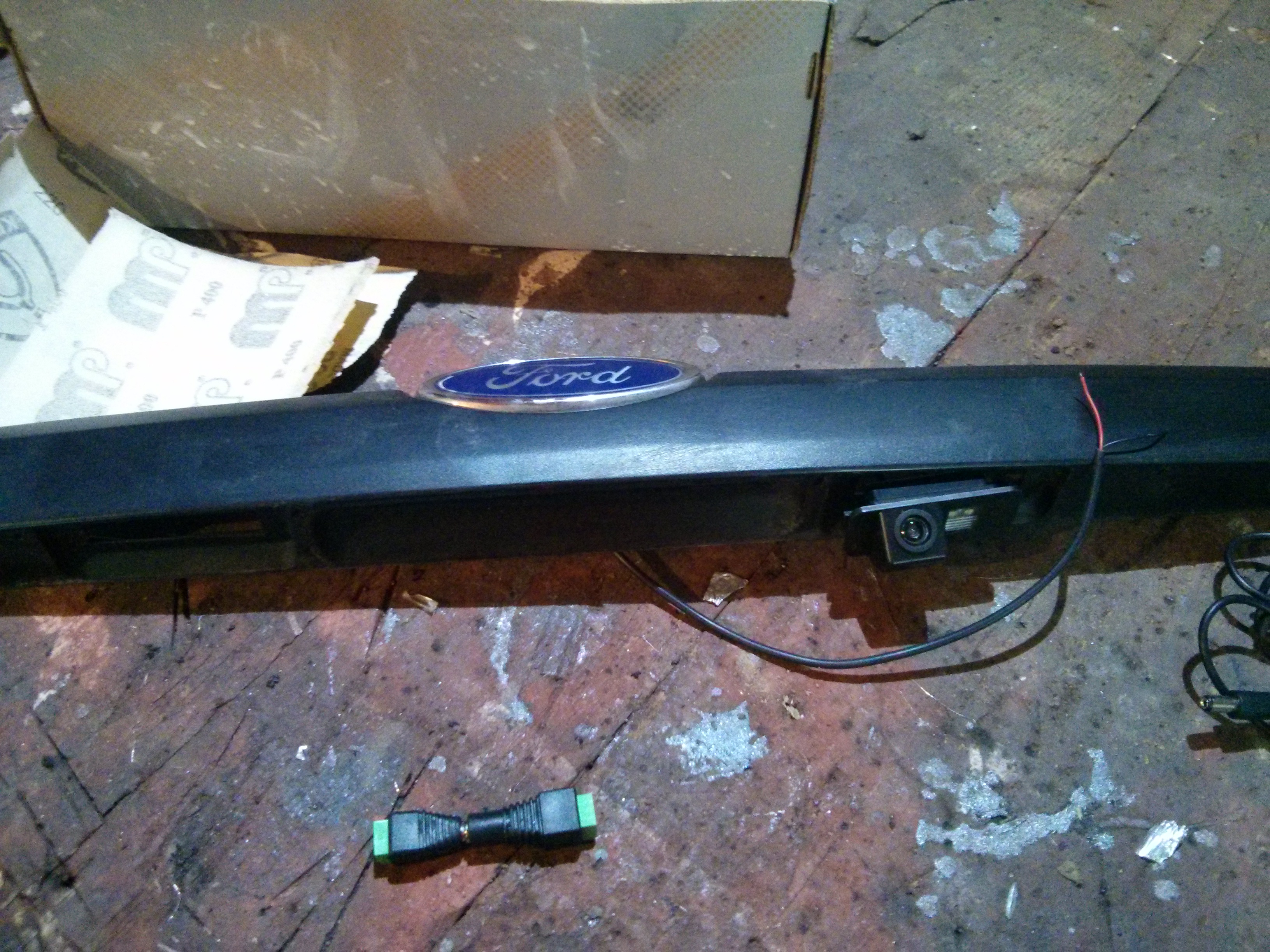

Dandžo nisi razumeo. Nije njemu problem ekran (multimedija) već sama kamera sa osvetljenjem je manja od osvetljenja za tablicu gde se postavlja ;)
Ova druga kamera će odgovarati sigurno.

Poruka od Daniel » subota, 21. maj 2016. u 08:57h
Razumeo sam i ja o kameri pricam :)
Ovu sliku sam hteo pokazati sa linkom http://i.pics.rs/zIDu0
Obrati paznju koliko kamera viri, pa smo provecali rupu po sirini a smanjili po duzini da bi stala. Nazalost ne mogu sad slikati da pokazem :)

Poruka od FM III » subota, 21. maj 2016. u 12:14h
OK nismo se razumeli izgleda da mi nije učitao sve slike odmah pa nekako prekočih tu ;)
