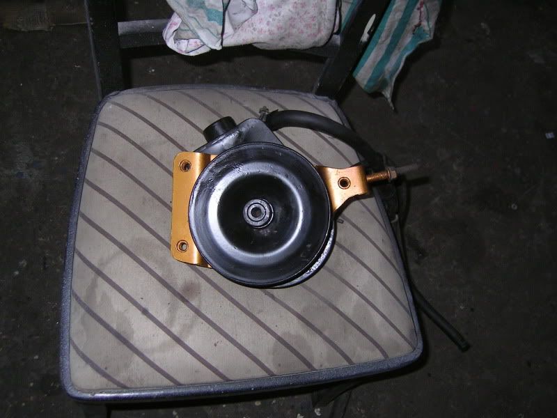

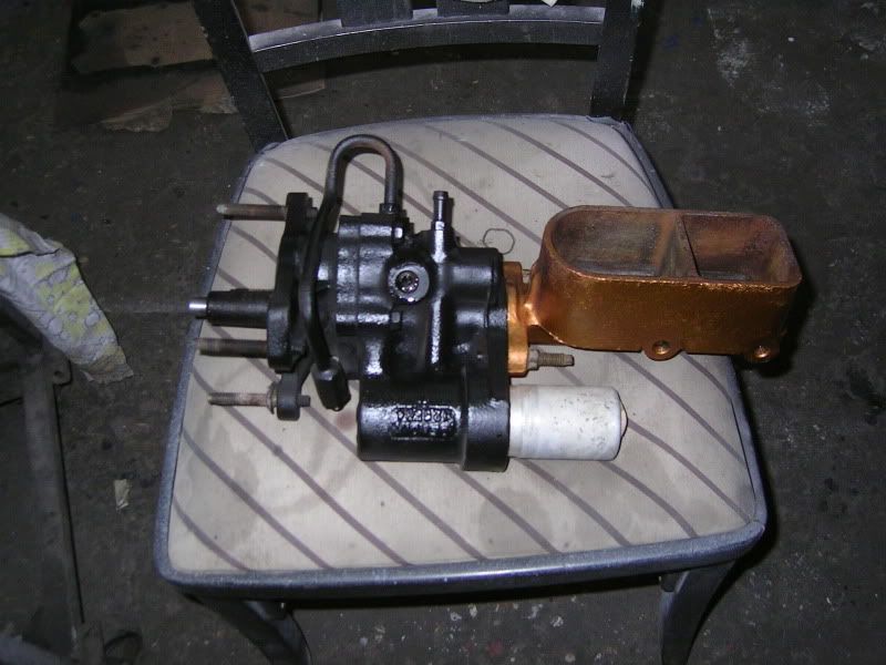

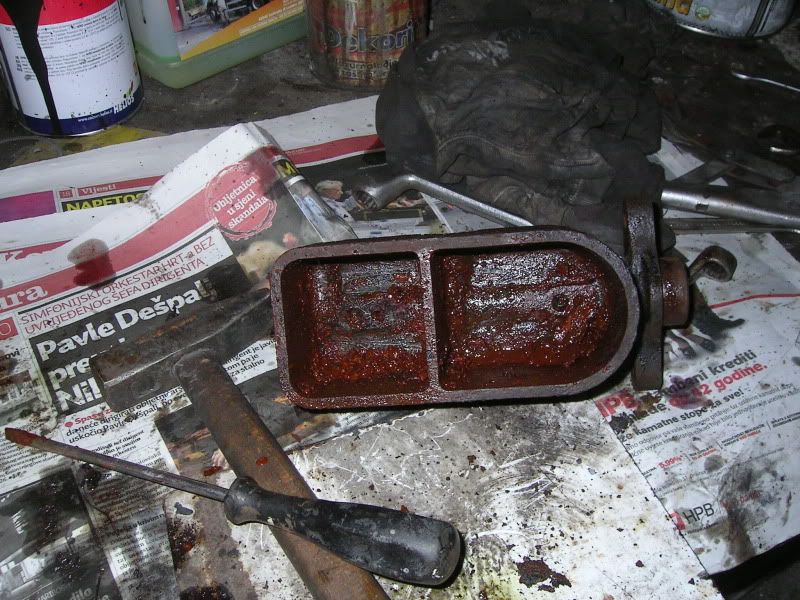

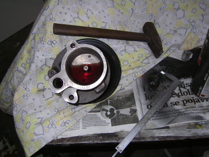

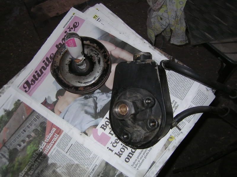

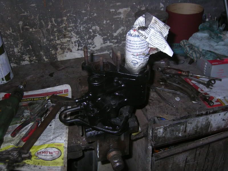

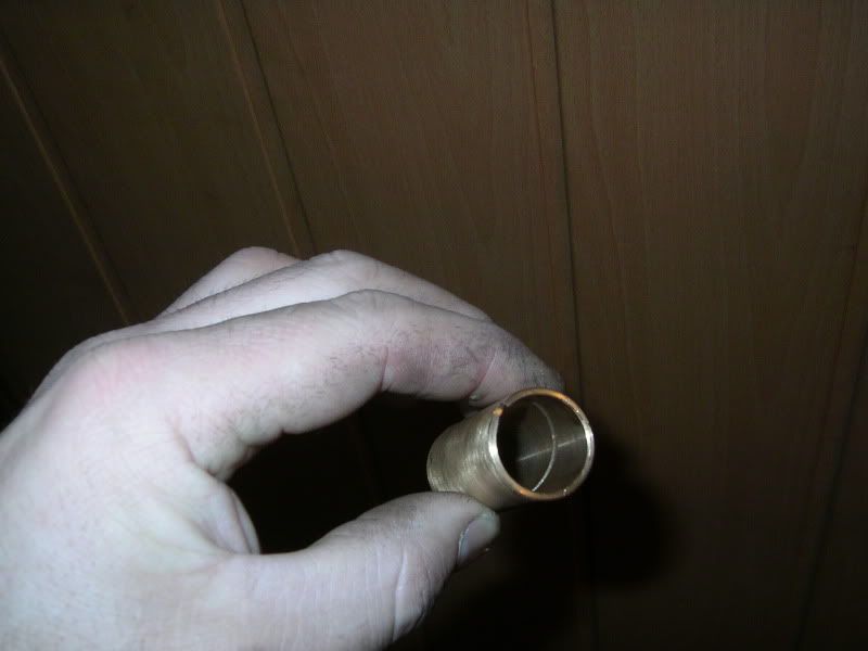

Radilo se danas
Stigla cahura jucer navece

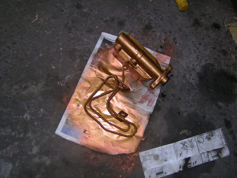

Pripreme da se polakira kuciste i remenica :
Nabavljen semering, uliveno ulje , da vidi se jel dihta ...
slozena pumpa volana

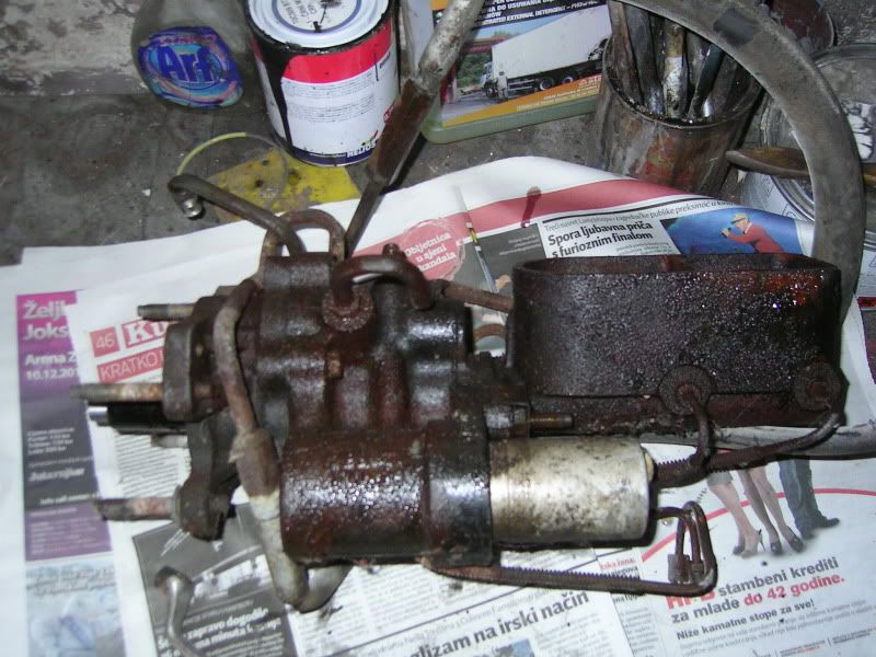

A sad..treba i kocnice sloziti :
ovako to izgleda na pocetku.......

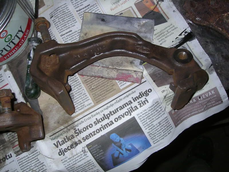

ciscenje kocionog cilindra :
los zum , ali se vidi kolicina blata u cilindru, zacudo , gumice SU ODLICNE...
lakiranje servo i anti lock mehanizma kocnica :
Uredjeno kuciste cilindra i cijevi :
sve sastavljeno i pocisceno
Za danas dost..slike auta nema, jer smo malo rubove kitali , a sutra krecem s lijevom stranom , i ako bog da podom , pa pred kraj tjedna/ sljedeci , auto ide put lakirera....

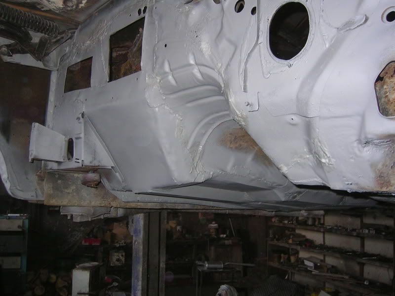

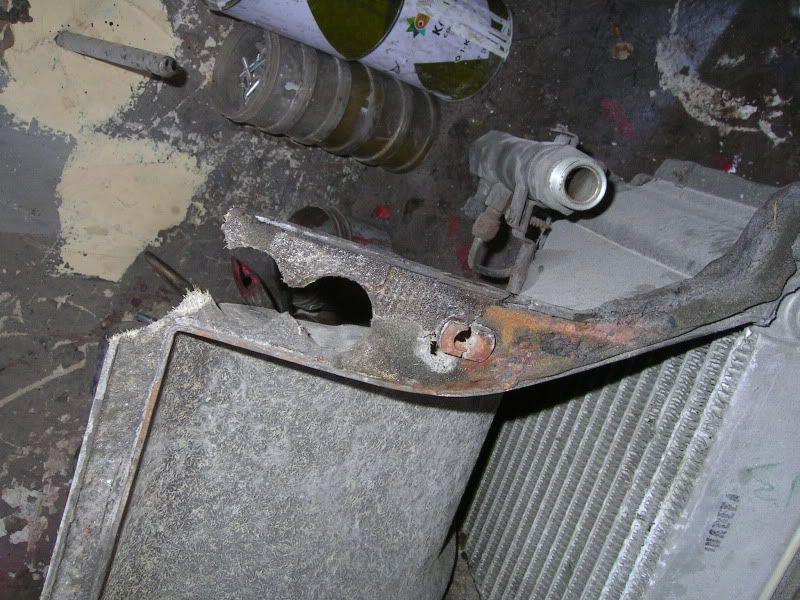

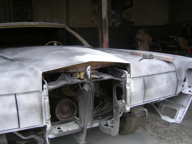

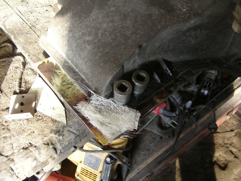

opet se radilo... isli smo zacepiti firewall
jedna kocka je napravljena, ova druga, iz koje vuce zrak , cemo ju sutra izrezati , i rupe za crijeva.
preostale rupe za rijesiti odozdola :
kuciste (Vanjski dio s isparivacem ) je razbijeno i osteceno...
pa sam ucvrstio komade koje sam nasao
uredio da ne zacepi rupe za crijeva (masne gedorice)
i rijesio stakloplastikom..
kad se osusi i stvrdne , obraditi , polakirati i spremiti....
Za danas dost

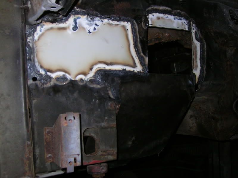

radilo se ..opet....
firewall je poveren , izbusene rupe z ausis zraka , za cijevi grijanja, za sarafe , te zatim cisceno , pa temeljirano , i diht masa preko varova :

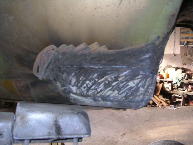

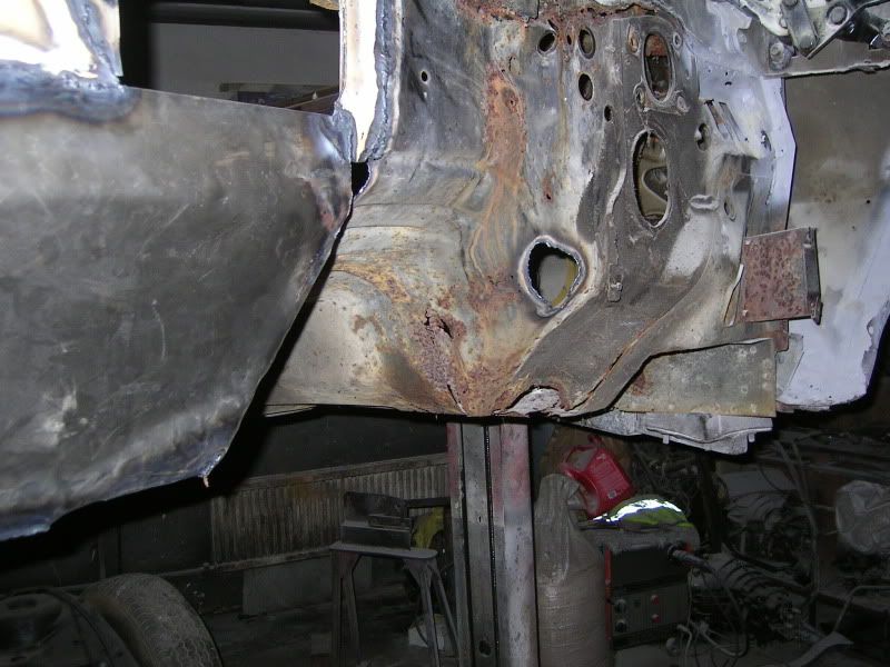

radilo se..
zadnje dvije rupe na vanjskom dijelu lincolna su pokrivene :
(zadnji lijevi kraj).
Ostao je bunker :
nakon nesto sodiranja , drkanja s busilicom i rotacionom drotkefom , te temeljnom, ovako izgleda zadnji most:
n akraju , kad sam isao mesti , ovo sam nasao u radioni
KAAAAJ NIJE CAAAAAKAAAAN
Ostao je bunker :

Leptir je strava
Nego jel to sodiranje u kucnoj radinosti ? Jel skida bolje nego peskaranje ?

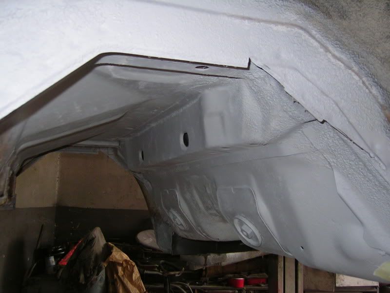

+uglavnom , naucio sam se doma DIY sodirati...ide , losije skida od pijeska , ali se fino usisava , soda kad povuce vlagu se zgruda i lako se odstranjuje , nije toliko "prasna" : u nedostaku bolje definicije , i mogu to raditi na ovim temperaturama u radioni zatvorenoj , a jedini negativni sideeffect je to da ogladnim.
Ono sto ne skine , skinem rotacionom celicnom cetkom...sto se i s tim ne da skinuti : ostaje:D

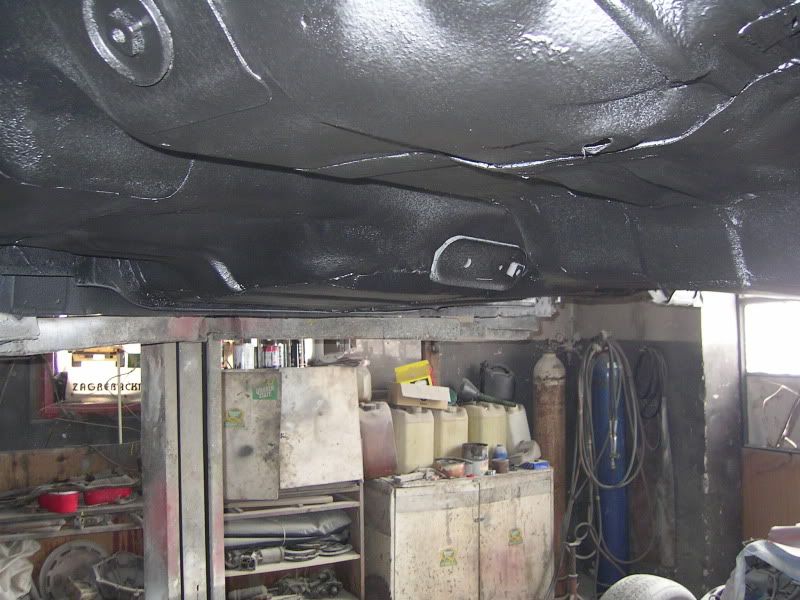

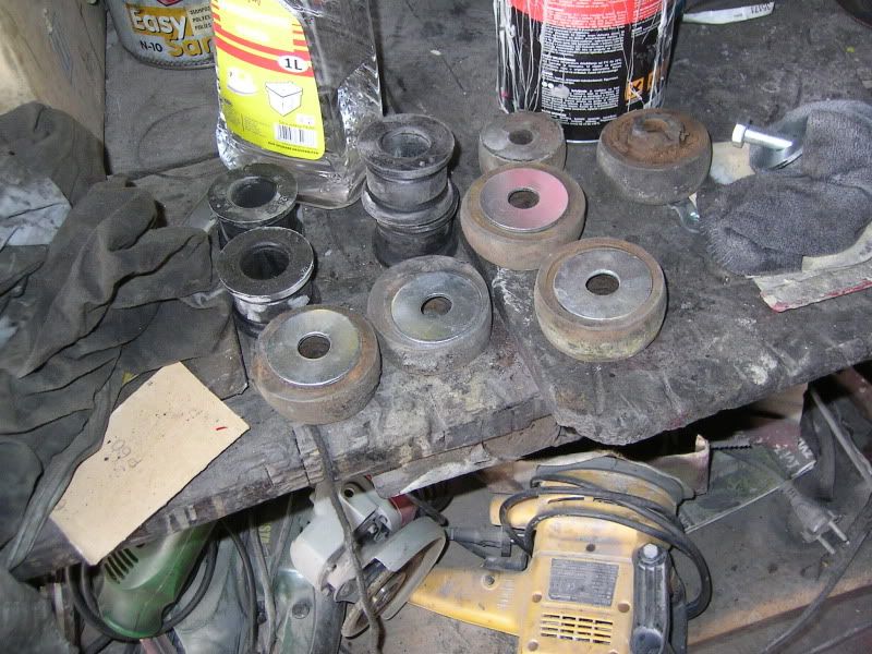

evo , radilo se...

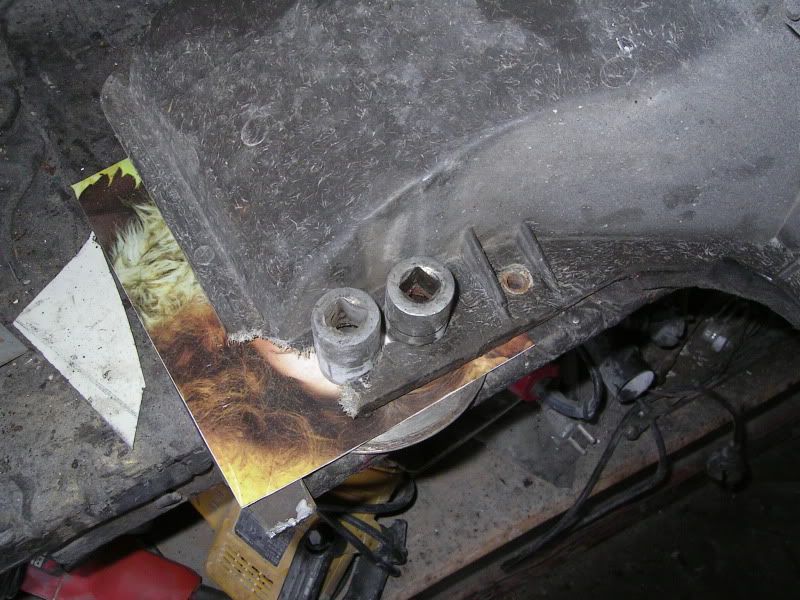

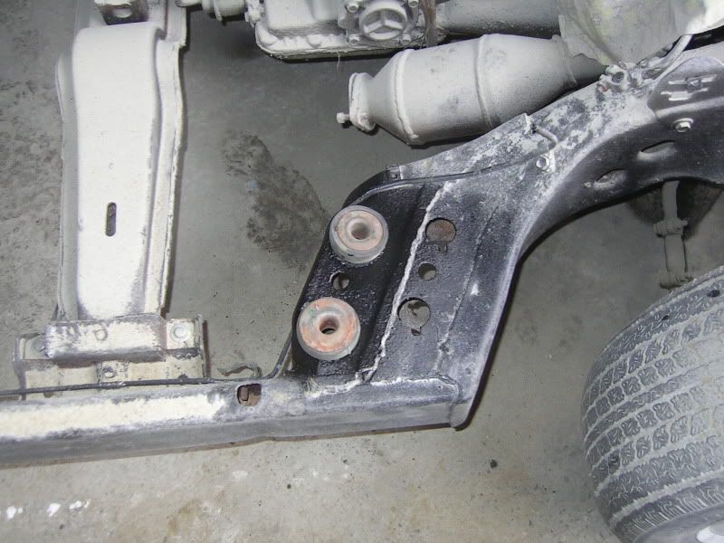

povarene rupe na sasiji di idu seleni za karoseriju , odmah se vidi fina kolicina sode i prasine od kita.. :
seleni : stari , novi :
rastavljanje lampi je zapocelo :
skinuto :
auto je spojen sa sasijom i zavidan , postavljen je volan...SAD SE TRAZI LAKIRER KOJI TREBA TO ZAVRSITI...
evo , radilo se...
skinuto :

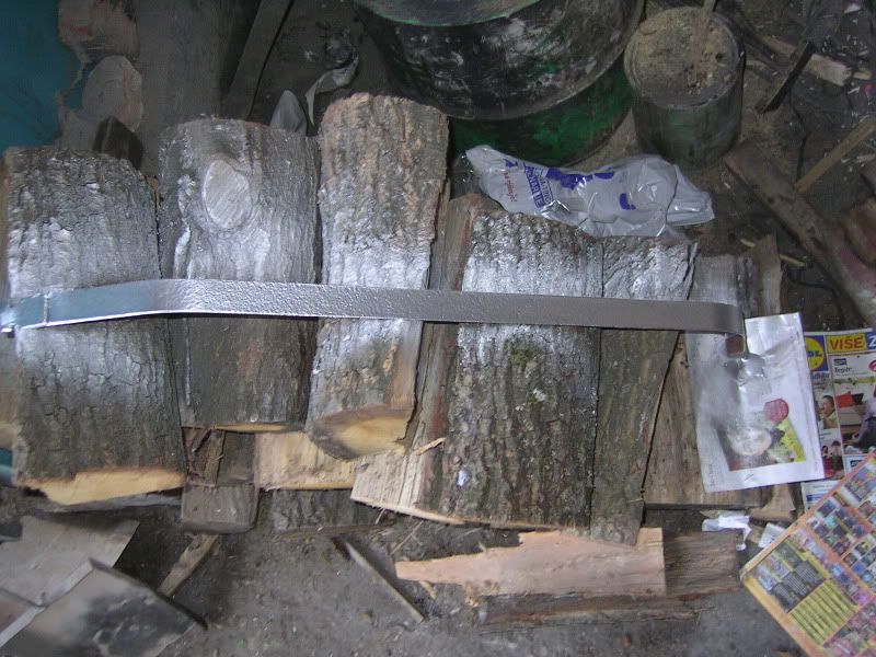

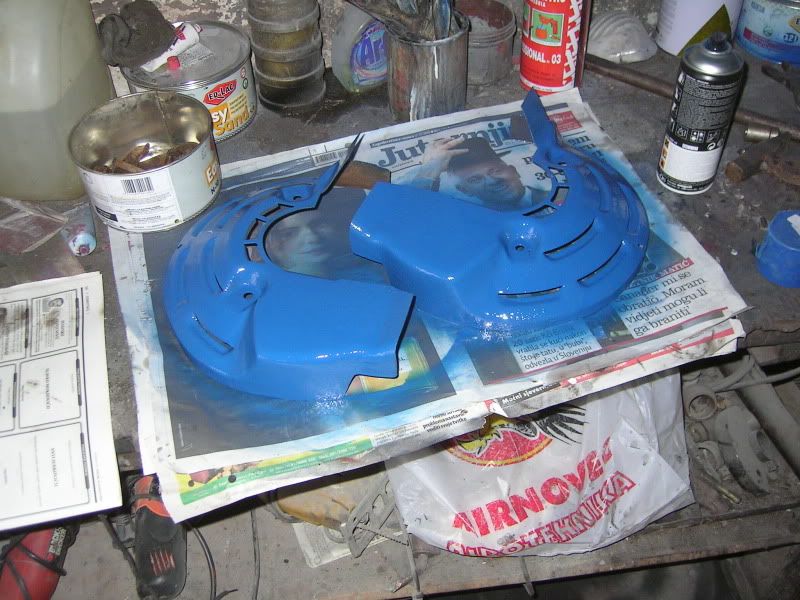

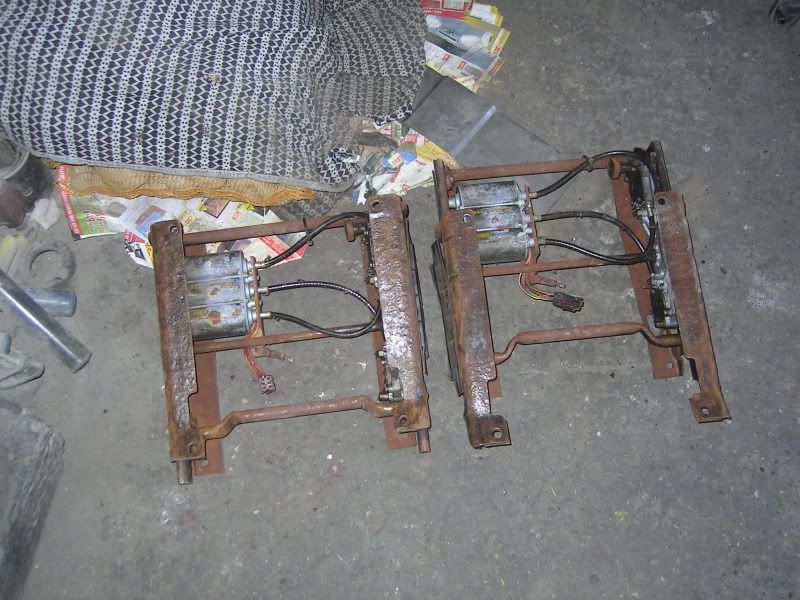

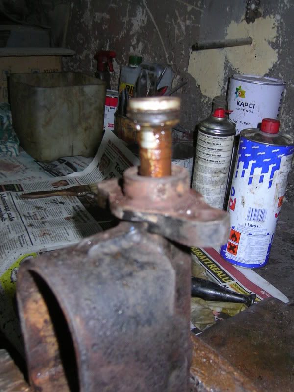

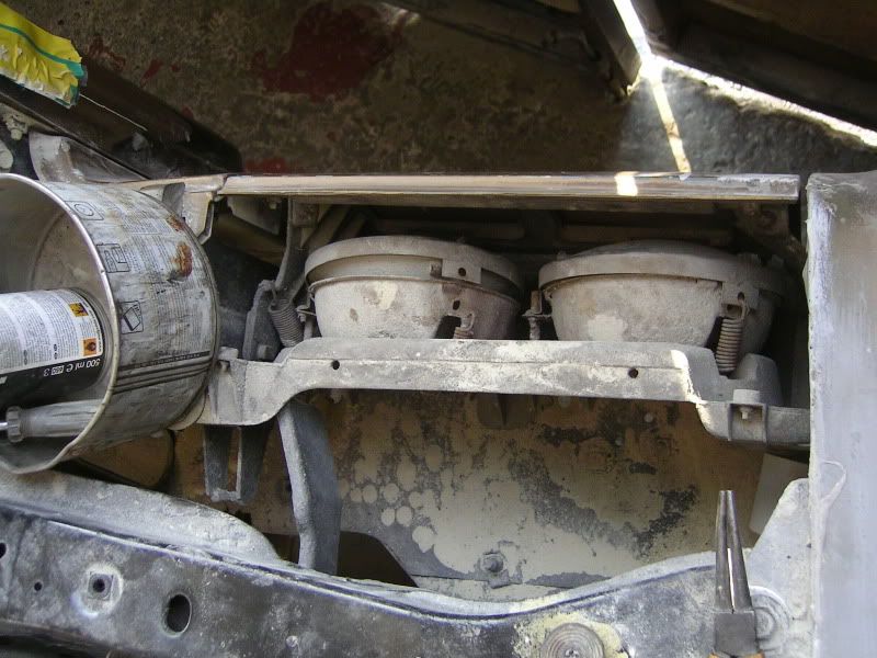

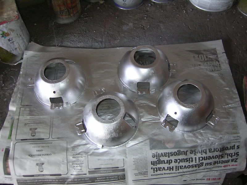

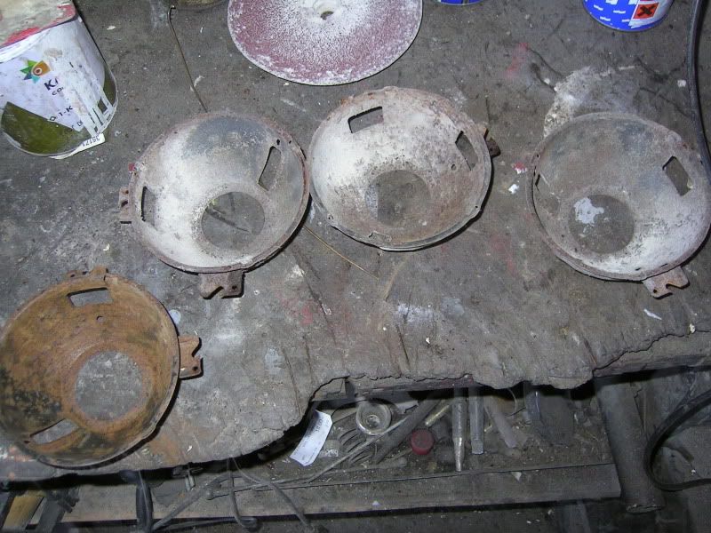

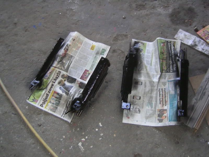

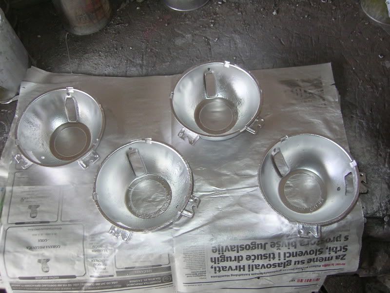

radio se na lincolnu...
tocnije , sad se rade sitnice, oko auta, sitnice koje fal ei koje su strgane...
pocevsi od elektricnih skija od siceva...skinuli raspucane sarafe, i ocistio rotacijskom cetkom skije :

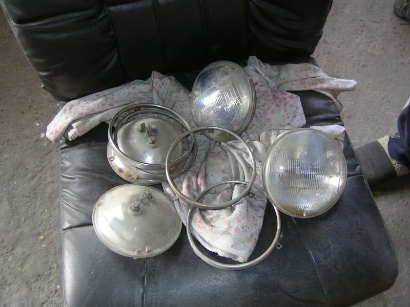

Casice koje drze zarulje/reflektore :
Nosac rezervara :

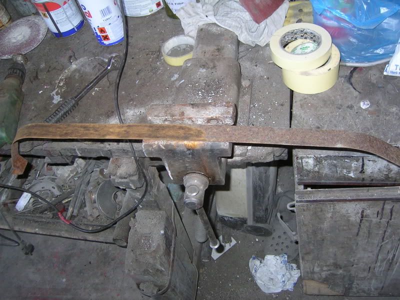

stari radi rupice za drzanje lajsni :
i to ne s busilicom , vec s tockalom i turpijom
kaze: Bolje je
Polakirane casice :
nosac:
skije :
jos malo cu danas, raditi , u svim kutijama u kojem su dosli vijci i dijelovi , andjoh par sitnica prednjeg kraja , koje fale, pa cu to pocistiti i polakirati
Nosac rezervara :
kaze: Bolje je
Polakirane casice :
nosac:
skije :
- Boris88
- Poruka: 1696
Re: moj ford amer...
mislim da ti ove prefarbane casice nece lepo reflektovati sijalicu,nadam se da gresim silent
rust is not a crime
- van
- Poruka: 9058
- Lokacija: Пао с' Марса
Borise , to su nosaci reflektora , a ne reflektori
- Boris88
- Poruka: 1696

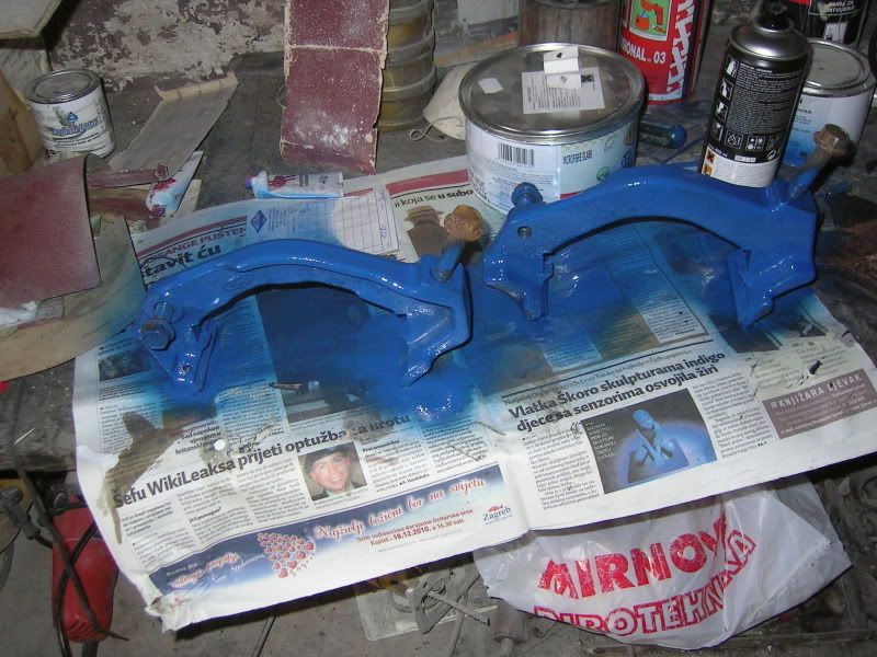

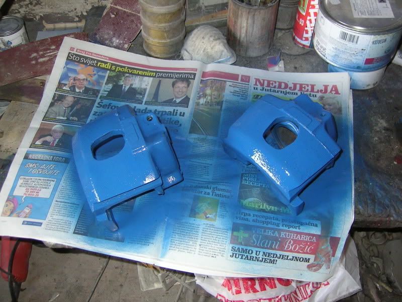

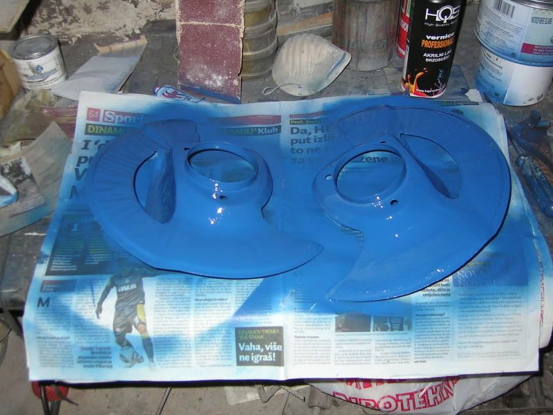

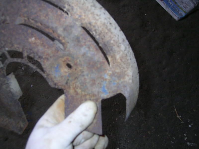

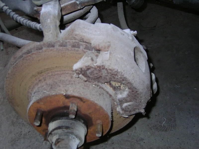

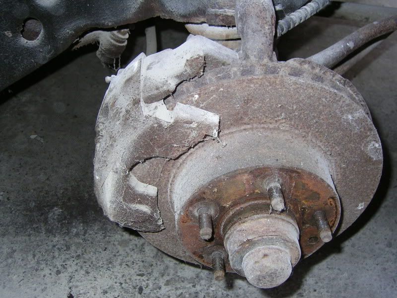

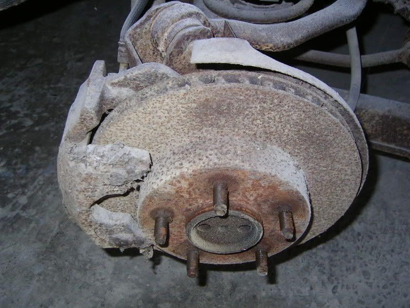

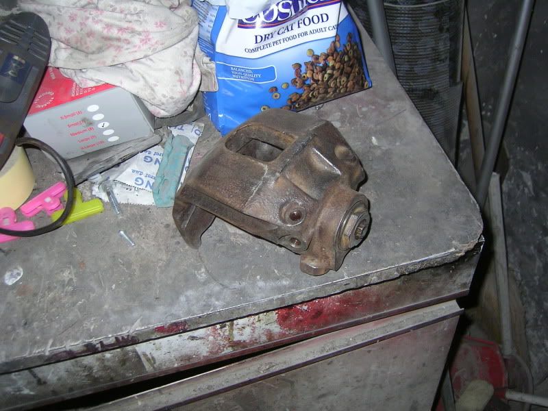

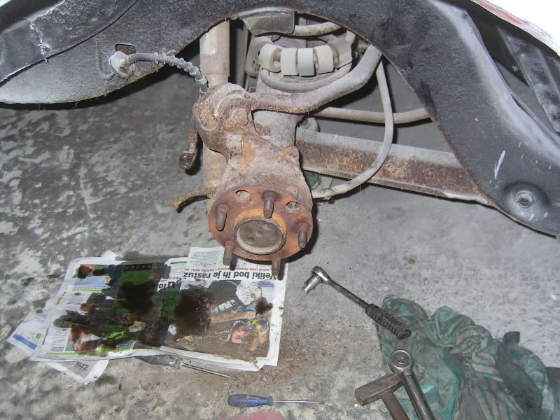

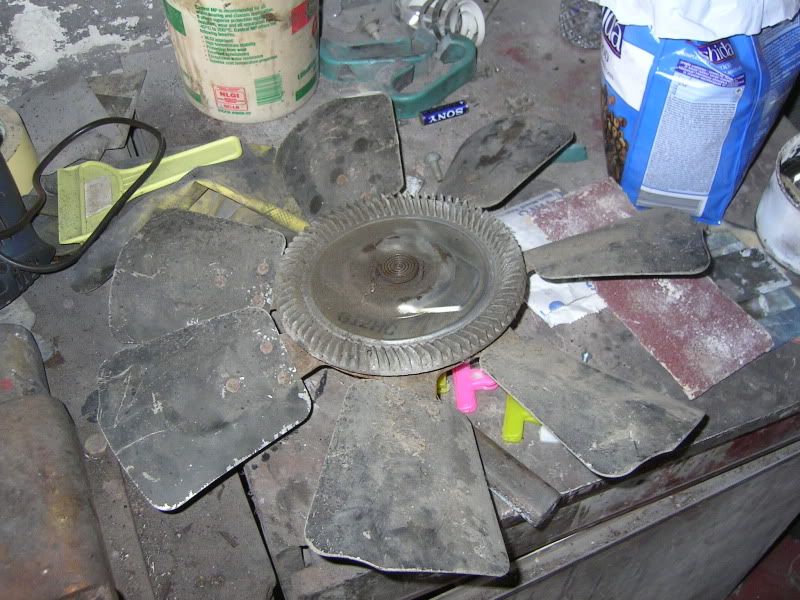

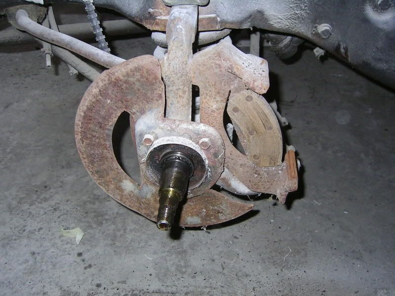

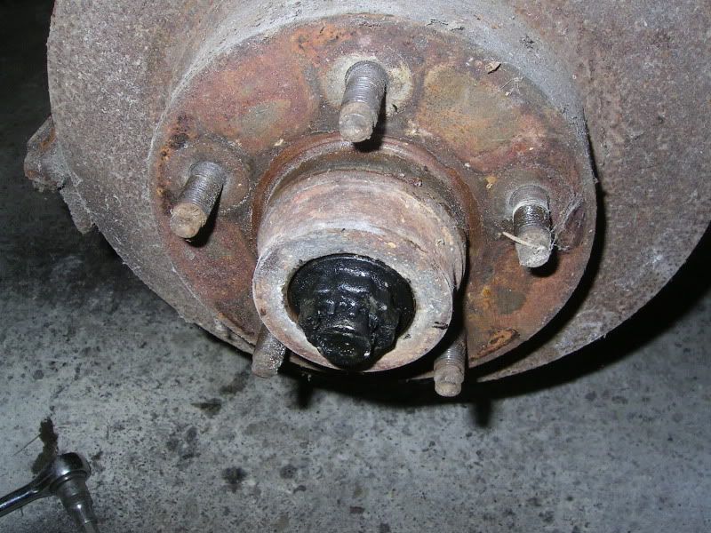

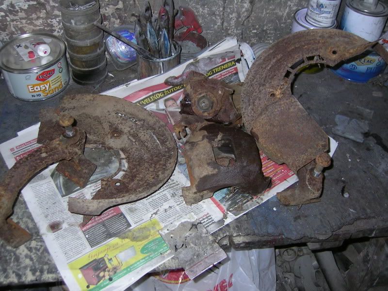

evo ,radilo se tokom ovih par dana , srecom sam ostao kuci , pa se sitnice uredjivaju..
KOcnice.. na nekim kotacima fale plocice , na nekim ne :
takodjer,lageri su suhi ko barut :|
A na mjestima su i plocice zastekale....
Pa se krenulo cistiti ti djelici :
i kako sve to izgleda kad je ocisceno , obrisano , oprano i polakirnao

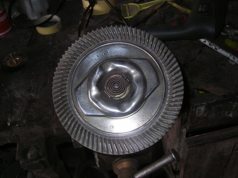

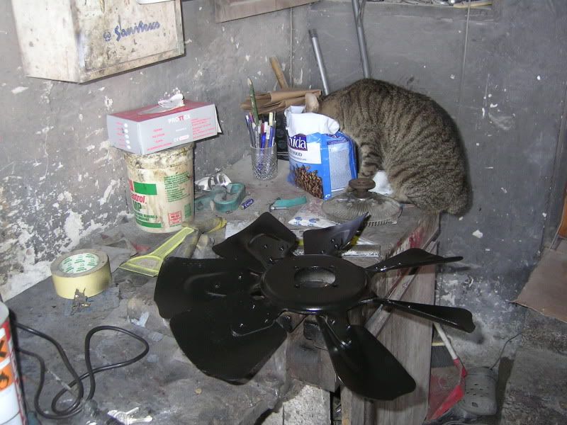

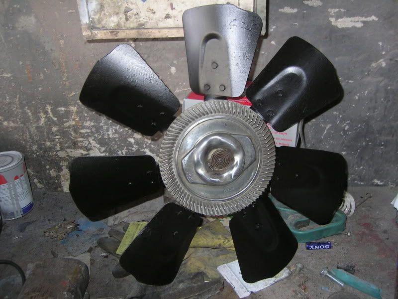

Takodjer ventilator je zastekan i prljav....
Prvo ocisiti visko /bimetal i razraditi :
Polakirati elise :
Primjetite pomagaca MICU , kak se tovi , svinjica mala...
Zavrsni produkt..bolje izgleda, i ne steka
Polakirati elise :

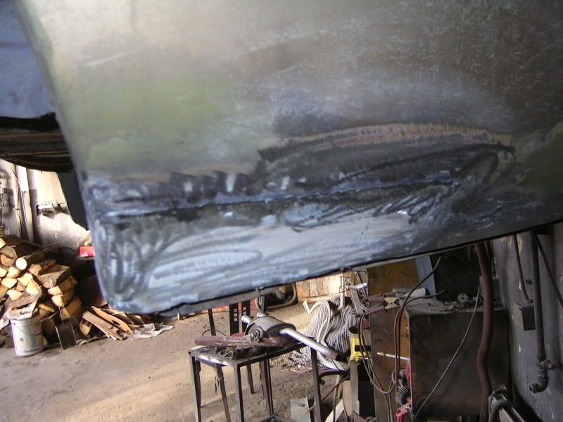

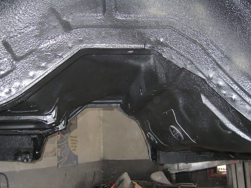

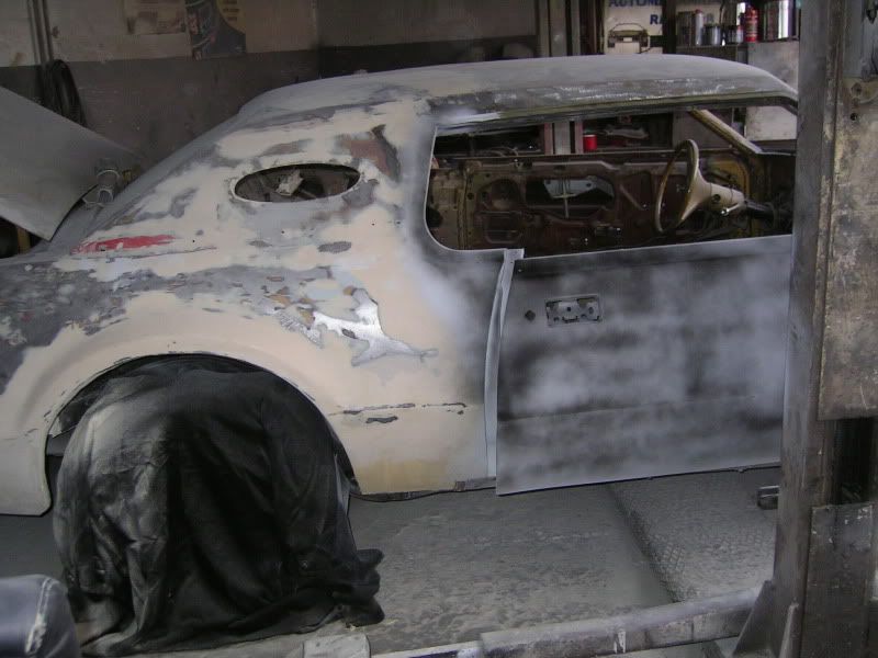

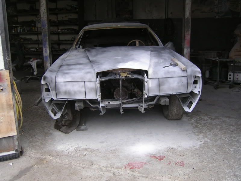

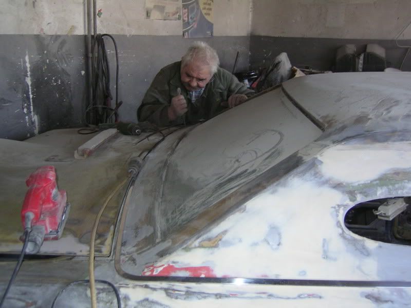

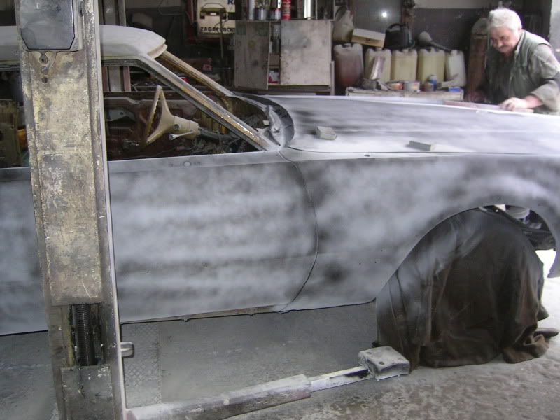

radilo se.. nasli smo prostor za lakiranje (Da ima bar pola metra oko auta) ...
Stari radi pripremu , jako pedantno i fino.. skida stalno , i brusi... samo desni zadnji rubnjak ima nest kita.. ostatak auta stari je jednostavno flexom i brusnom papirnjatom plocom obrusio do lima i glatkoce...
Ovdi se vidi koliko je (ne)debeo kit...
Zadnji rubnjak... lose je bio povaren , i linija je bila kriva, pa se morao pretuci da lajsna pase, i malo se i moralo pokitati...
cale i auto u usporedbi... uz to da moj stari nije mrvica...

Moram priznati da nisam vjerovao da ce ovo ispasti ovoliko pedantno s obzirom na kolicinu i tezinu poduhvata.
Ne smijem ni da zamislim kako ce izgledati lakiran,pa kad ugleda sunce. auuuu bruka.
Kazu da je zavist grijeh ali kako ostati hladan na ovakav stroj!!!
Nestrpljivo iscekujem,kao i ostali sigurno,da vidim limuzinu u punom sjaju. Veliki pozdrav i sve cestitke jos jednom na entuzijazmu.

opet se radi..sad treba srediti zadnji dio kocnica:
ovako to izgleda na pocetku :
sve je zastekano.. cilindri se ne micu , a rucna koja radi preko vijka unutrasnjeg u cilindru je takodjer bye-bye..sve steka...
Ovako izgleda kad je skinuto sve dolje :
ovdje se cak vide i tragovi plave
ovdje je hrpica hrdje i pokvarenih cilindara :
ovdje je jedan razradjen cilindar, jos ga malo ocisiti i polakirat
i krenuli smo s lakiranjem
kocnica naravno
kocnica naravno
- gumara
- Poruka: 11
- Član foruma od: četvrtak, 25. feb. 2010. u 15:35h
Koliko su zaribale prava je sreca da uopste mogu da se razrade thumbup
