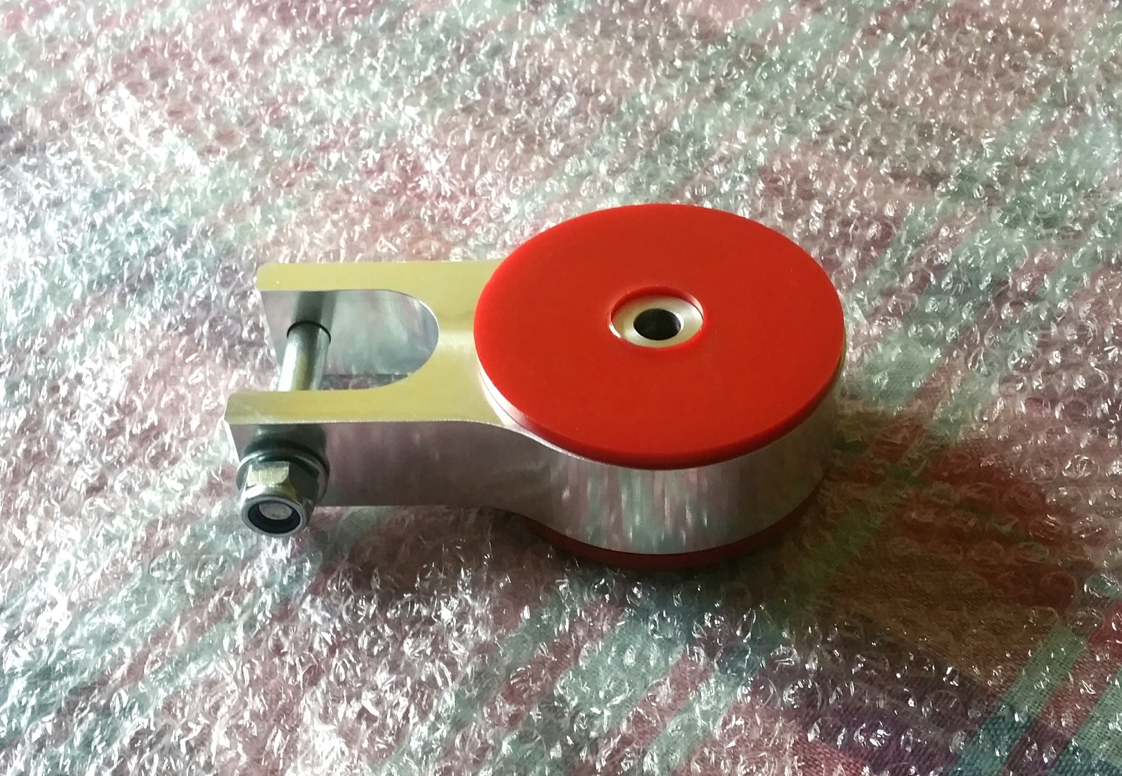

... Stiglo :bravo: kažu - must have za tjunirane automobile :) AS performance rear torque mount... reduces engine movement and wheel hop on hard acceleration (taj sam, hard akcelerator hahahaha )

A nije bilo u plavoj boji? :D

Crveni na radost :D plavu cuvam za silikonska creva usisa i boost-a hahahaha

Jesi li montirao, zanimaju me utisci?
Ja sam nasao za sebe ovo, pa zato pitam...

Nisam još, popodne ću ili sutra....
Nisu isti delovi u pitanju, moj je zadnji nosač, ovaj sto si linkovao je prednji...
Mozda trazis ovako nesto :) http://www.steedafocus.com/2000-2004-fo ... oduct/2316

Ти фабрички носачи су направљени да имају дозу покретљивости да би ублажили трзаје .
Ако им убијеш ту дозу еластичности онда могу и два унибола да се ставе . Обашка што ће тада да еластичност преузму горња два ослонца

Sto se ST-a tice, fabricki nije dovoljno dobar ni za stock auto ;) izbacili su oni poboljsanu verziju ali ipak nisam hteo nju vec sam uzeo nesto jos malo ozbiljnije... ovo je street varijanta tako da ne ocekujem povecane vibracije ka kabini a postoje i ekstremnije verzije ali su one za stazu.

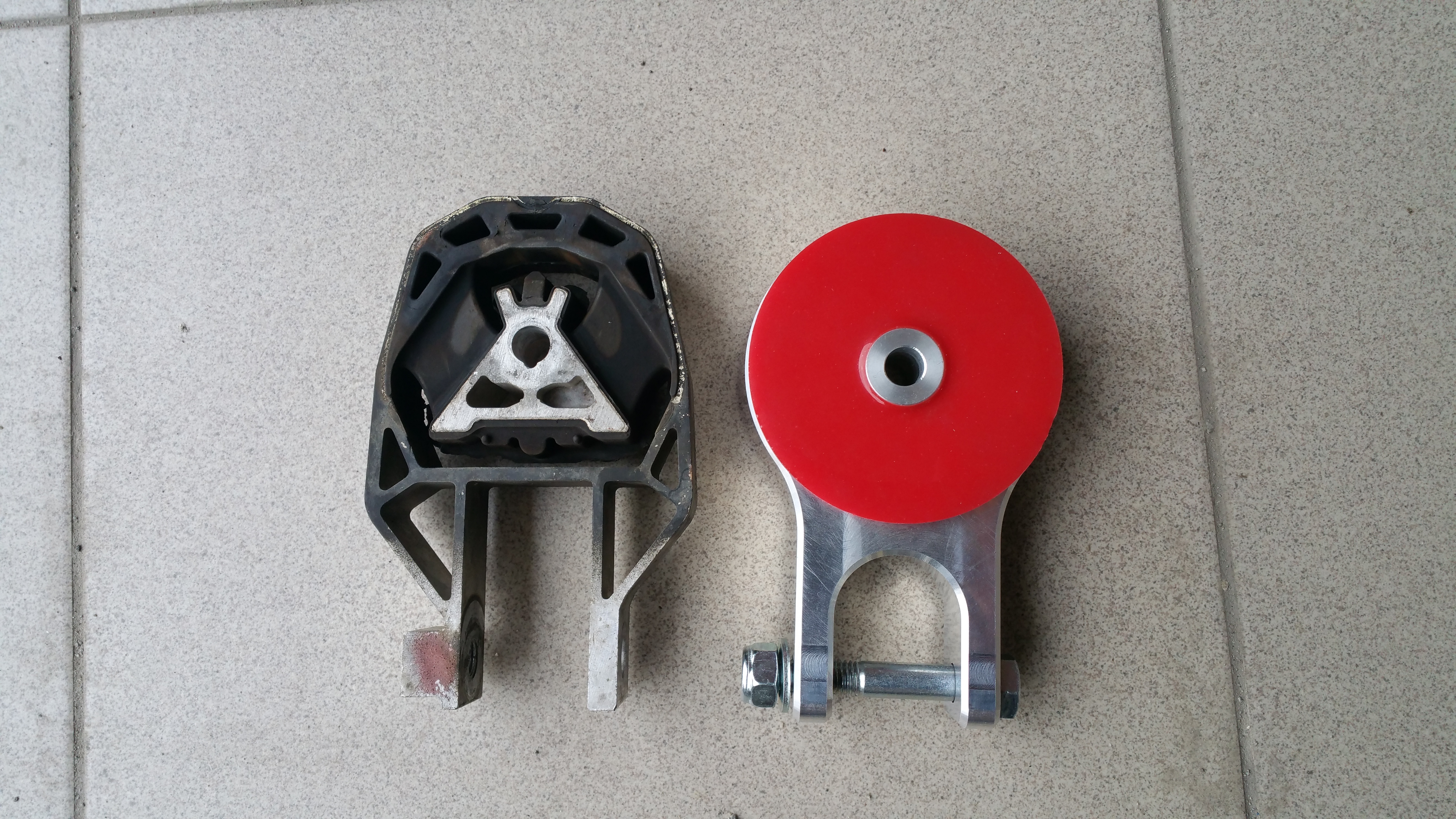

Poruka od veljabandit » sreda, 2. dec. 2015. u 15:27h

Mnogo bolji osecaj na potapanje gasa, nema onog cimanja kao pre, kao sto govore - anti wheel hop ... postoje u odnosu na fabricko stanje blage vibracije kad auto radi na leru ali apsolutno beznacajne, u voznji nema dodatnih vibracija. Zadovoljan sam.
