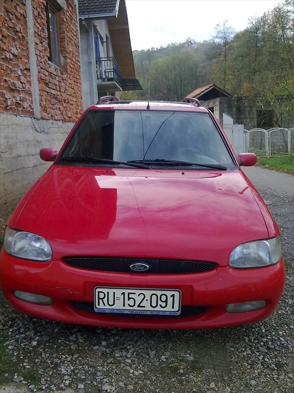

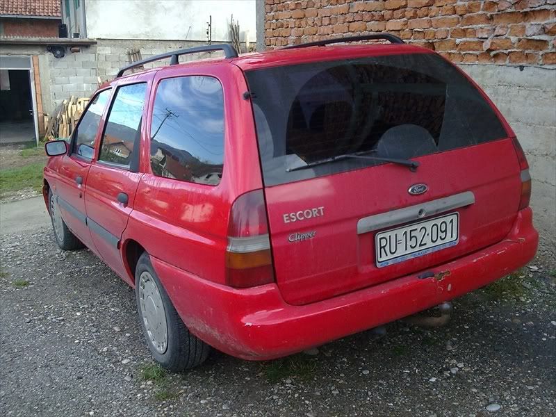

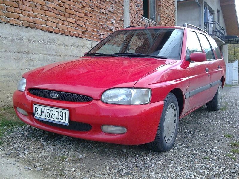

da malo predstavim svoj autic :)
escort 1.8 td clipper ili kako vec :)
karavan, endura de motor
radjena generalka pre 55000 km i kostštala djavo ipo :diablo:
slike su stare, u sustini nije se izmenio sem što je skinuta folija sa zadnje šoferke
bice slika enterijera za koji dan, za sada je klaskika, al u planu je crno - plavi enterijer
od opreme ima 2 airbag-a, šiber, kuku(ako se uopšte može svrstati u opremu :) )
el podizače, električne retrovizore i mislim da je to sve od opreme
na automobilu, pored gore navedenog enterijera, planiram i neke ksenone, parking senzore i tuning mototra

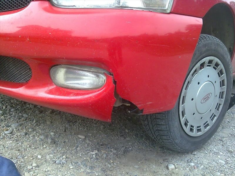

Pozdrav susedu redbullw Lep escort,lepa boja.Mislim da branik možeš da okrpiš ako su oštećenja kao na slici,naravno, posle krpljenja ide farbanje

ma promenjen je taj branik, sada je problem sto je i ovaj drugi za promenu,

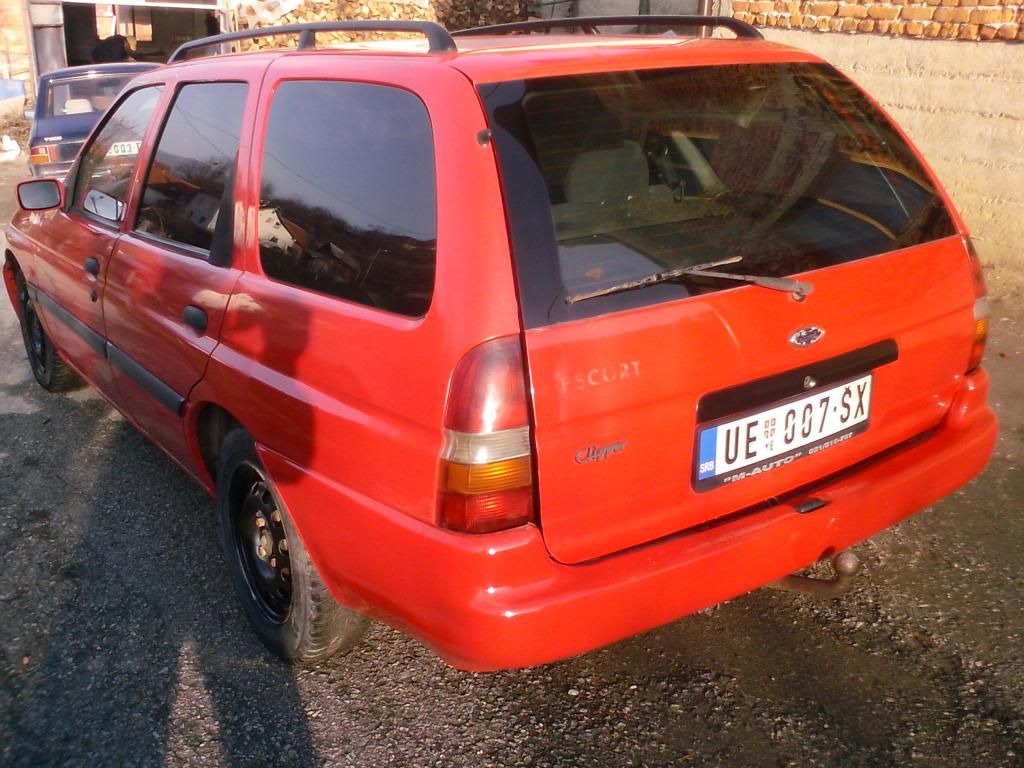

Evo da i ja malo dignem temu iz prasine mrgreen svašta nešto se radilo na fordu, al nikako da nadjem vremena da ispišem.
Od generalne presao 60k km i odslo vreme ya malo poveće radove, poslednjih 20k km samo su radjeni redovni servisi i nista drugo nije pipnuto na autu. Pre 2 dana došao od majstora i stavke su sledeće:
Obrada klipova
dihtung glave
dihtung dekla
dihtung kartera
leteći ležajevi
karike
zupčasti kajiš mali
zupčasti kajiš veliki
zatezač malog kajiša
zatezač velikog kajiša
roler velikog kajiša
ulje
filter ulja
filter vazduha
silen blokovi napred
silen blok zadnje leve viljuške
pumpa za vodu
creva preliva
šelne
pedale (ja nabavio)
PK kajiš
zatezač PK kajiša
Od radova vadjenje, vraćanje motora
I to je koštalo :suicide: :ozid:

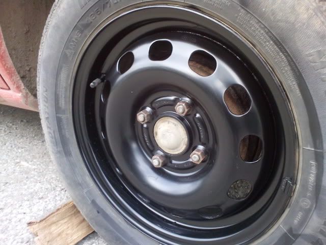

Pre pola meseca sam se malo igrao sa felnama :rotfl:
Od ovoga
radovi
i ovako izgledaju trenutno

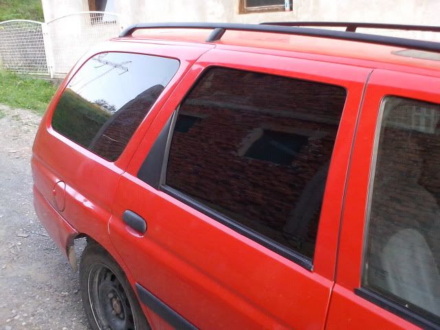

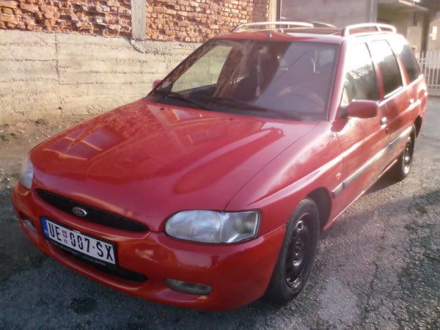

Danas smo burazer i ja lepili folije na stakla i to je ispalo ovako
Nestalo nam folije, sutra lepimo zadnju šoferku i jednu na šiber. Danas smo skinuli zadnju lajsnu, ošmirglali i ofarbali
Dalje je u planu sređivanje branika i zamena desnog praga, softline 16, a ako bas bude ne budem mogao da ih nađem zadovoljiću se i sa 15 :D

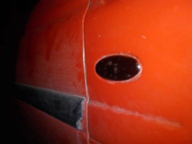

Danas smo trebali izlepiti zadnju soferku medjutim nismo stigli, pao mrak :haha: al zato je dobio desni zmigavac bez koga je bio skoro pola godine :ozid:
Za ovo se zahvaljujem kolegi sa ovog foruma Nenadu (nick Indijanac) za prosledjeni deo.

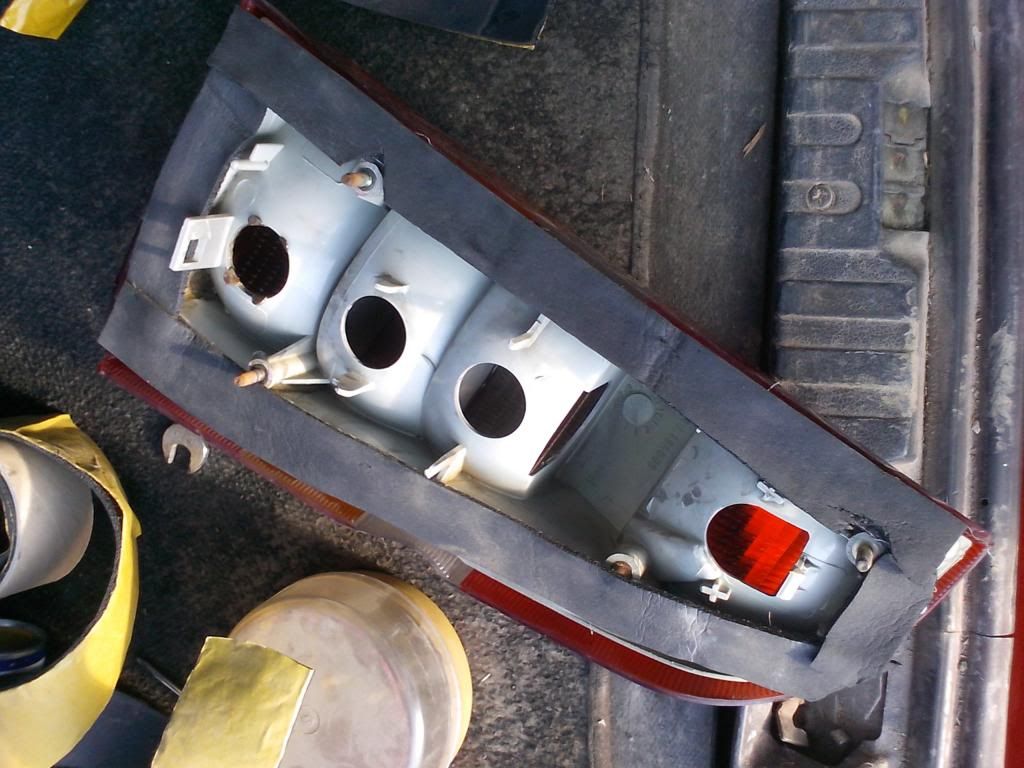

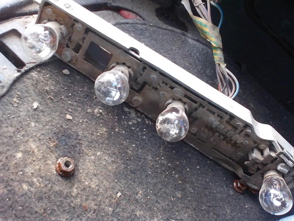

I onda sam sasvim slucajno otvorio plastiku iza koje se pristupa levom stopu i skinuo sijalice i imao sam sta da vidim, sve puno. Ovako je izgledalo kad je sve skinuto
a ploca sa sijalicam cela korozirala i puna prasine
zaboravih da slikam kada sam je ocistio :doh:
A uzrok svemu je nepostojeci dihtung izmedju stopa i stuba (sa desne strane ima dihtung)
I onda se i to napravilo sa malo crne trake, ne znam od cega ja al je posluzila
stop vracen i sve lepo leglo tako da nece vise biti prasine u stopu :bravo:
