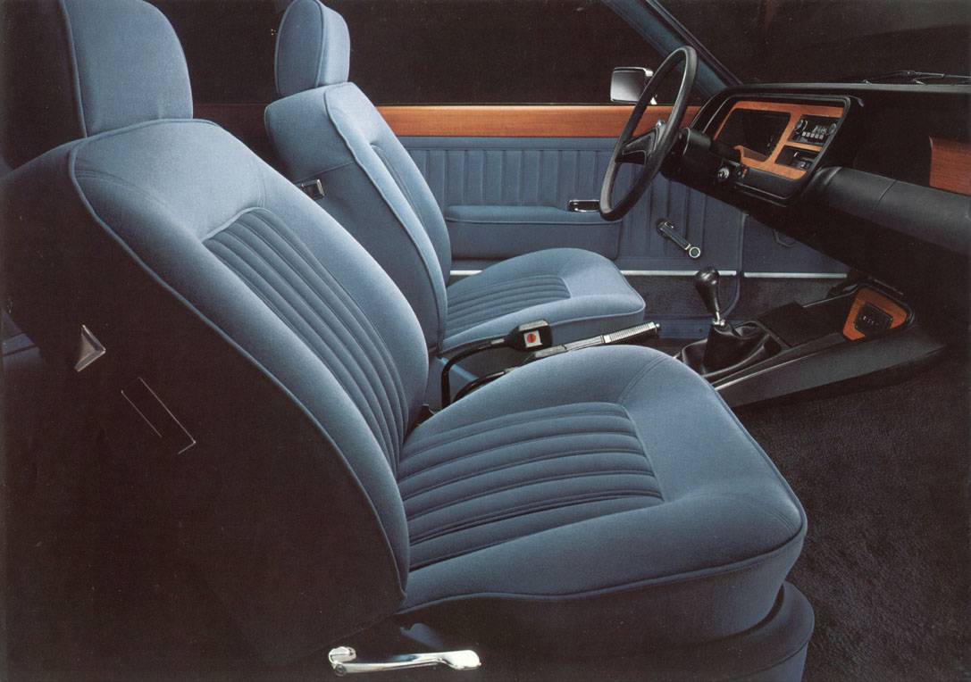

Taman bi mogao da mu cucne enterjer sa mog scorpia...
SlikaSlikaSlikaSlika

svidja mi se, ali moracu da iskoristim ono sto imam,kriza... :(
nisu ocuvana kao kod tebe ali mi se svidja sto su na struju :)

Da, prvi primerci Granada i Consula su imali lepši dash, mada je ista priča kao i za TC1 - onaj prve serije je uvek lepši.
Pogledaj GXL prve serije
a ovo je druge serije
