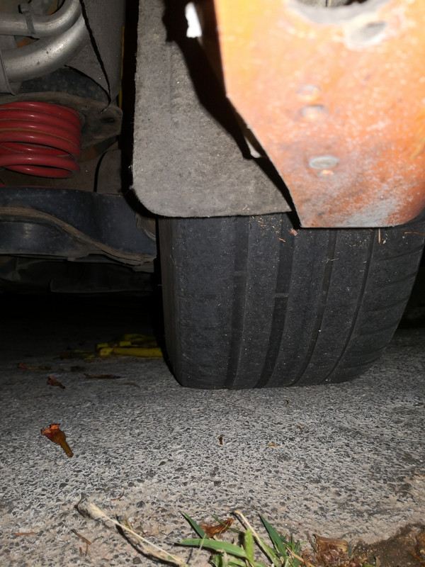

Kada je krenula guza da igra na ST, jedva sam ga zadrzao na pravcu. Rekoh koji qurac sada zajebava zadnji trap, sve sredjeno i utegnuto, cak i novi amorti na njemu.
Stignemo u CG, kada ima sta da vidim:
Morace da se pazari zamena cim se vratim u Bgd.
Zadnje michelinke obrijane sa unutrasnje strane obe. Znam da su bile pri kraju, ali je bilo vise sare kada smo kretali iz Bgd-a. :)

e ovo je kvaliteno potrosena guma :D

Za sve sare, tj pare.

Zato ja ubacim copavac iza vozackog sedista, kada idem na duzi put.
Izdrzace do Bgd-a, oseti se pod prstima neki trag sara sa unutrasnje strane. :)

Sto pojede ovako gume?
