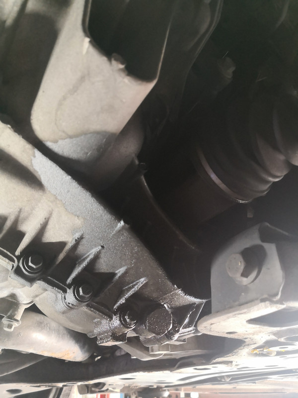

U medjuvremenu kod Gagija:
Mali servis da se uradi.
Usput solje prednjih amorta su cao i semering na menjacu sa leve strane.
Solje menjam sada, a semering ce da saceka, posto mora da se poruci.
Wooohooo, zurka.
Oba nova B8 amorta se ispostavilo da imaju bocnog lufta. Lupanje je od desnog amortizera koji ima vise lufta.
Sada sex sa reklamacijom.
Wooohooo, zurka.
