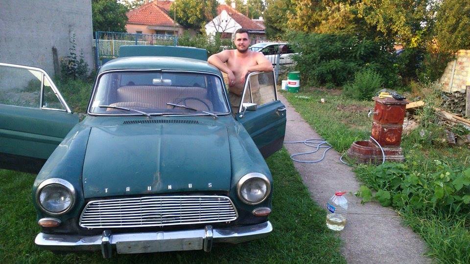

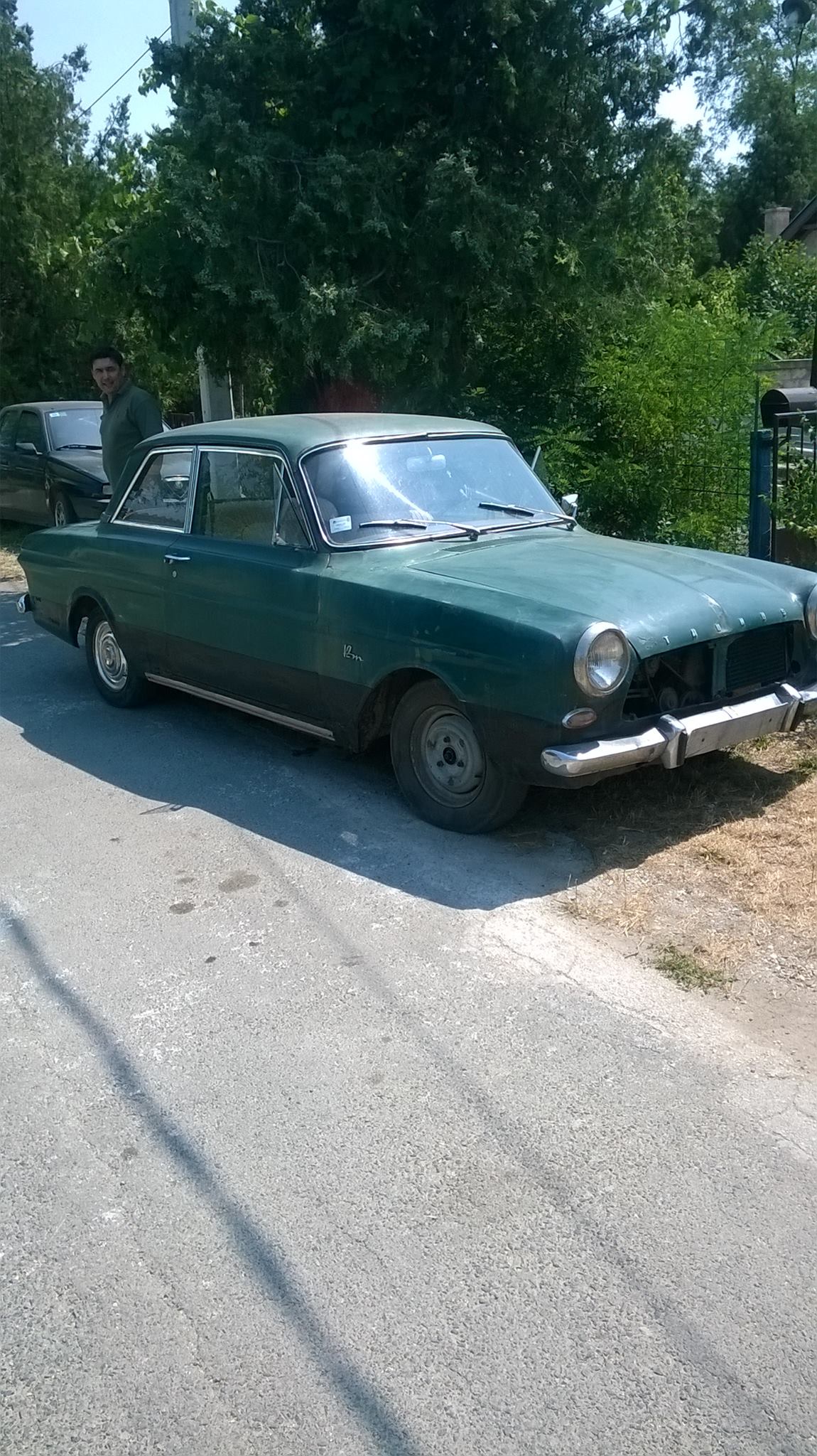

Predstavljam vam moju novu ljubav Forda Taunusa 12 m
Pre 3 dana sam ga kupio od jednog dede u cijem je vlasnistvu bio 36 godina. Ima da se radi na njemu limarija,farbanje...Al motor je odlican
