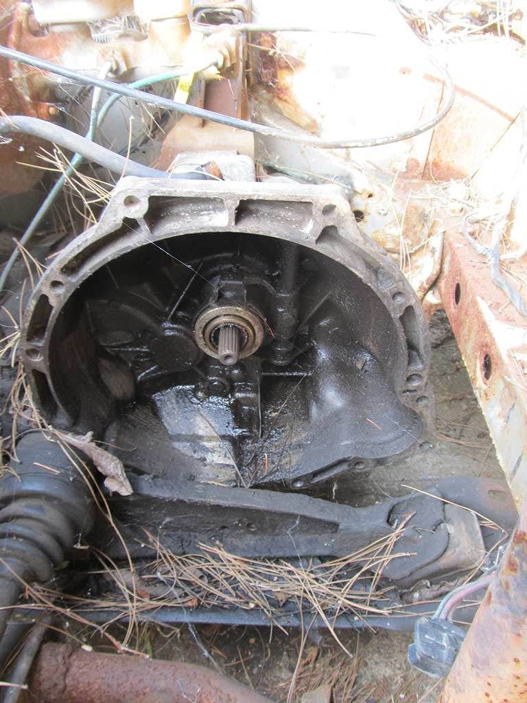

Planiram da vratim u život tj. na drum ovu fiesticu.
Problem: Nisam uspeo nigde da nađem blueprint za nju, čak ni u Haynes-u koga sam uspeo da nadjem, nema podataka vezano za karoseriju (razne dimenzije).Problem je što je izgleda malo *zevnula*
manifestacija-kad se ubaci u rikverc i smota skroz u levo poluosovina ispada iz ležišta u menjaču (krlja i trese kao da se sve raspada)
Drugi deo priče: Kent 1,3 je ispustio plemenitu dušu. U dilemi sam da li da odradim generalku ili da ubacujem nešto drugo, ali nisam siguran šta najbezbolnije, sa što manje hirurgije, može da se ubaci na njen 4-ro stepeni menjač (naravno 1,3 ili 1,6)
Unapred zahvaljujem na savetima ! :ford:

Motor - ako ti je bitna legalnost najlakse je srediti taj. Ako nije bitna a hoces da ostanes koliko-toliko originalan - cvh. Ako ti je bitno sto bolji odnos ulozenog truda/dobijenog rezultata, 1.8 zetec E.

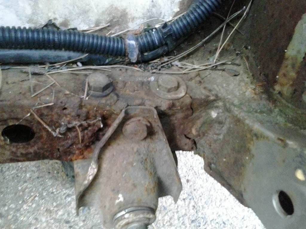

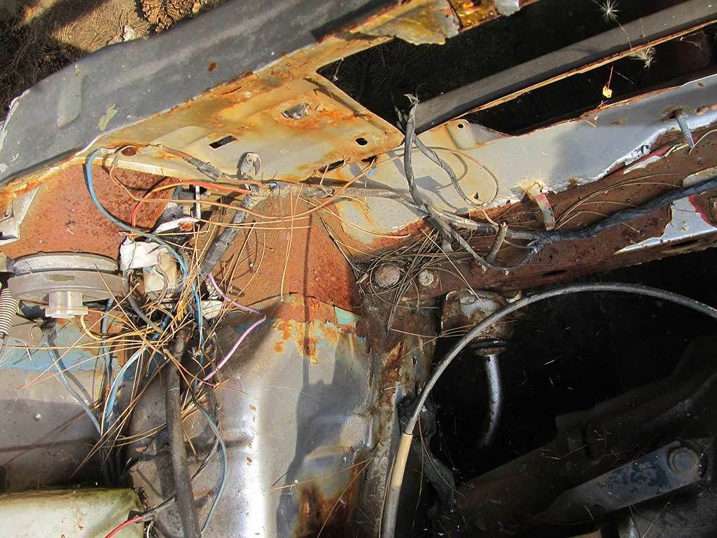

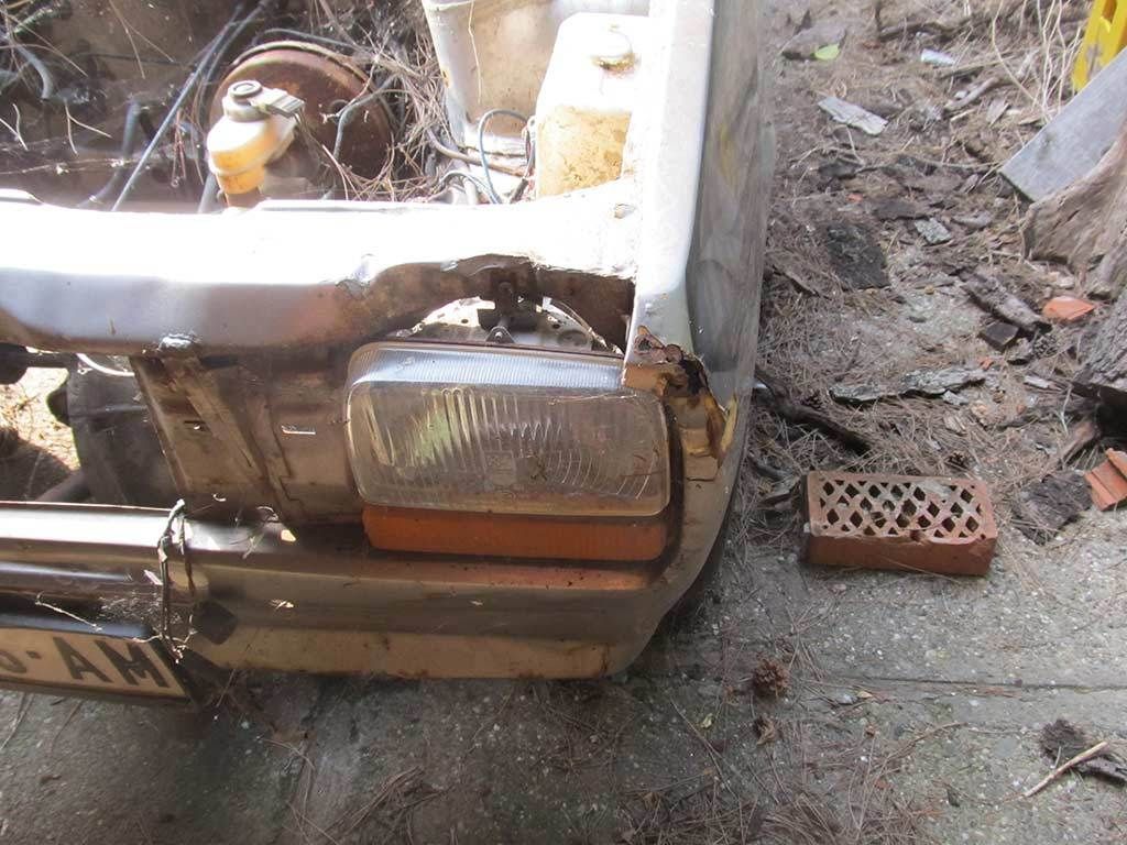

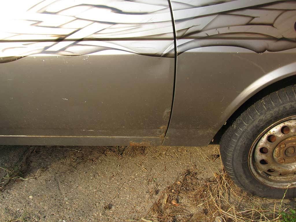

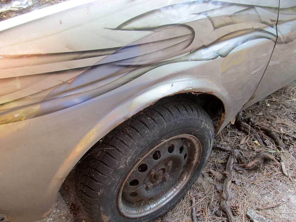

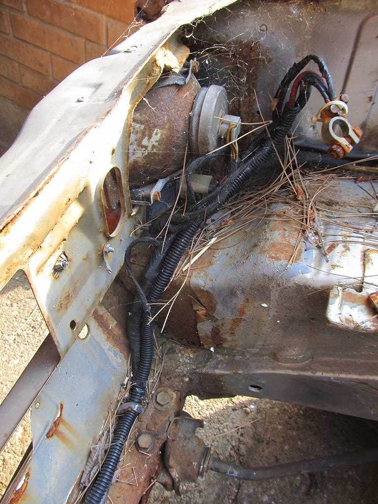

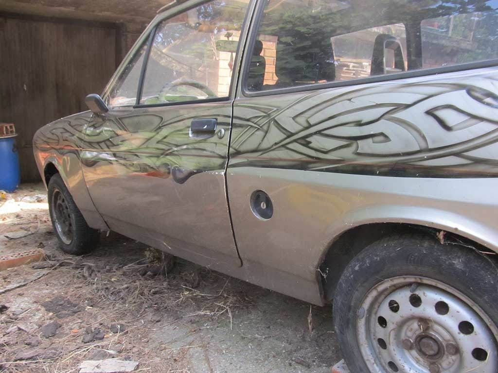

Limarijski ustvari ništa ozbiljno
ovo je jedna dama odradila na semaforu trošeći mobilni cekicko

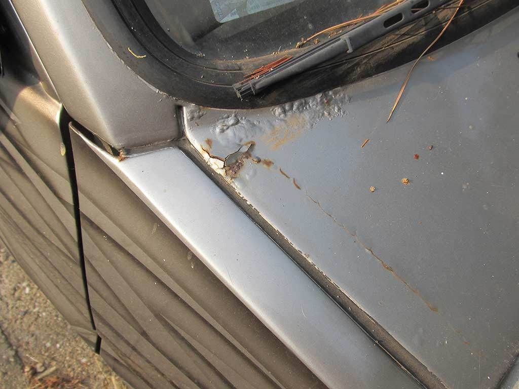

ustvari malo više posla će biti na prednjem levom krilu koje je em gnječeno em malo truleks
I naravno greda
a i menjač mora da popije malo dihtovanja :P

cek jel ovo naslikani/ofarbani tribali ili je neka nalepnica?
skolioza
Poruka: 1518
Re: Fiesta mk1 Bravo
Poruka od skolioza » ponedeljak, 17. avg. 2015. u 02:09h
pejntbras rekao bih
Strid
Poruka: 20
Član foruma od: subota, 8. avg. 2009. u 21:12h
Lokacija: uglavnom Grocka
Poruka od Strid » ponedeljak, 17. avg. 2015. u 02:10h
Naslikano-airbrush

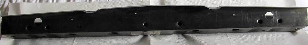

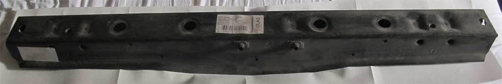

Poruka od Strid » sreda, 19. avg. 2015. u 22:35h

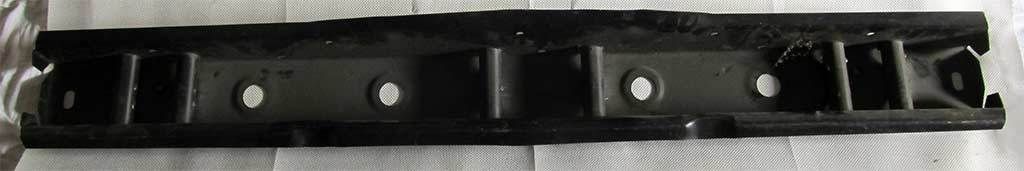

Još ne mogu da verujem da sam neplanirano rešio najveći problem ! :jeeej:
I to za smešne pare, potpuno nova greda !!

Tih prednjih greda ima, problem su one na patosu - toga nigde nema, mora da se pravi.

koliko sam video ostalo je uglavnom zdravo, jedino se mžda rešim da uzmem prednje levo krilo
