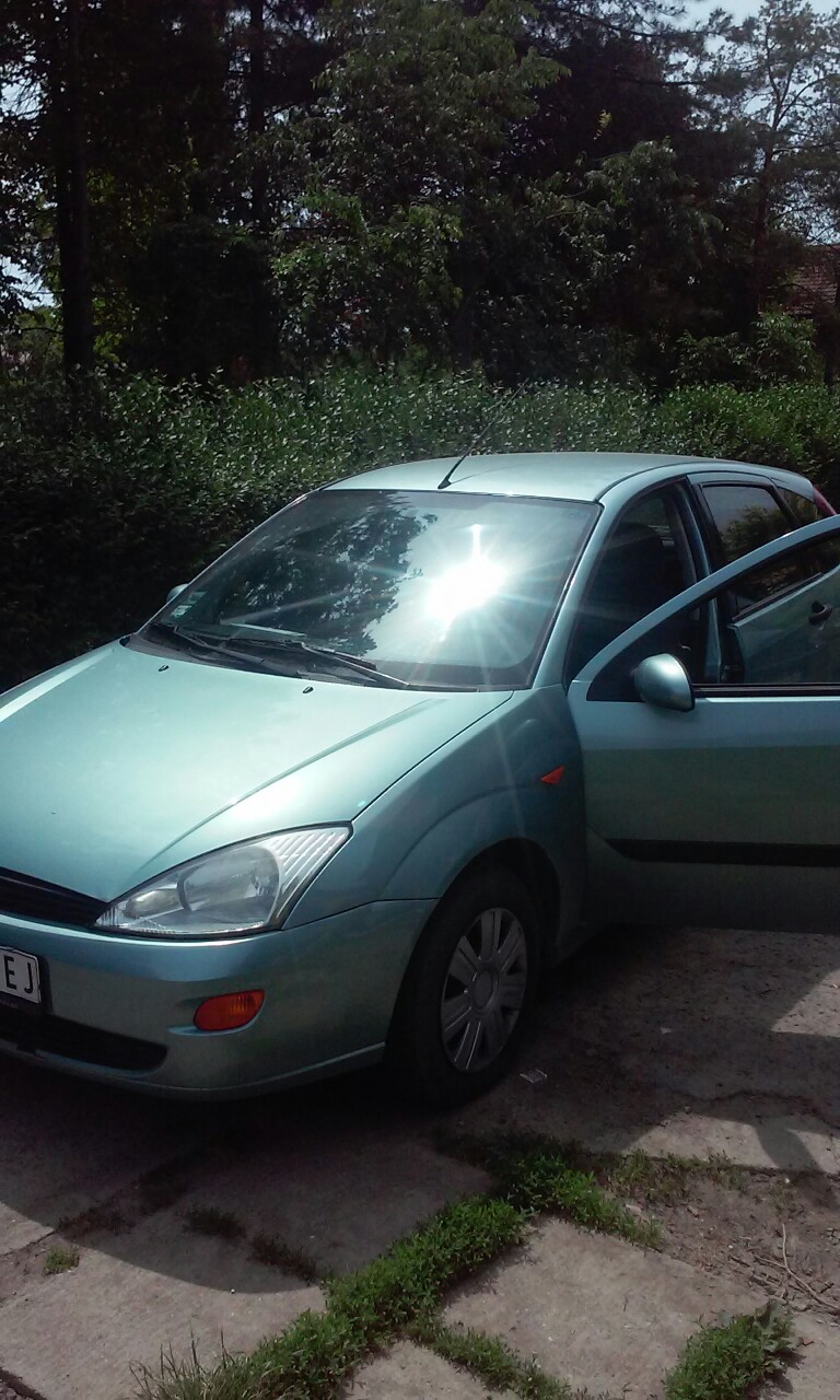

evo da pocnem i ja sa slikicama mog focusa
1.4 16v zetec se 1999 osnovni paket opreme
imam ga nekoliko meseci
generalno sam zadovoljan
trosi mi u gradu 7,4l/100
i nije siv :D
promenio sam senzor brzine jer nije radio kad sam ga kupio,majstor nije mogao da ga izvadi pa je skidao ceo menjac,al od tada lepse radi

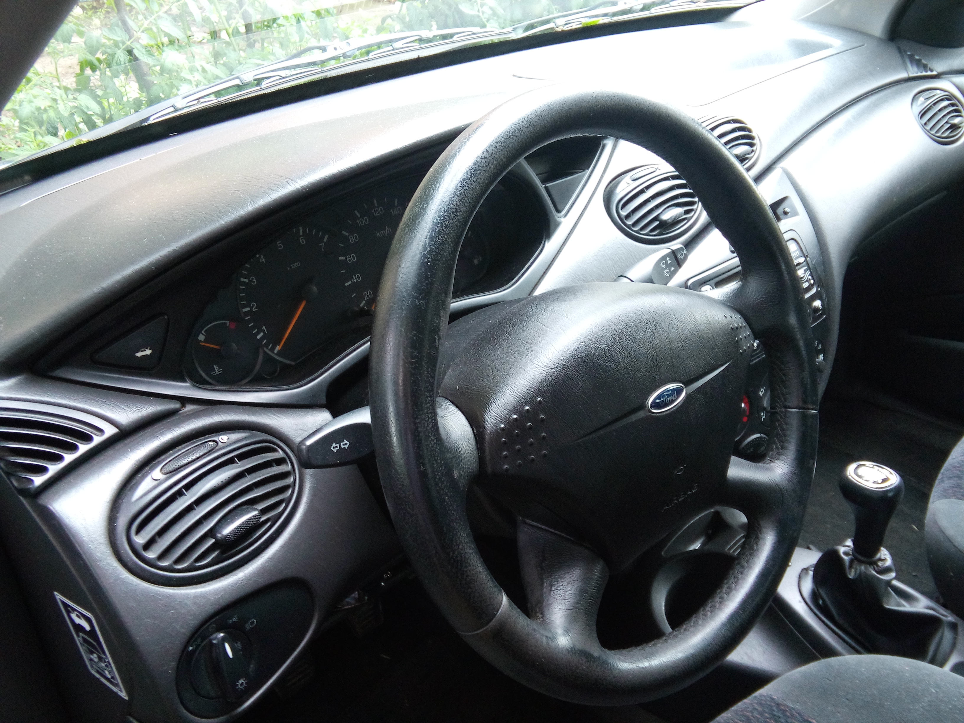

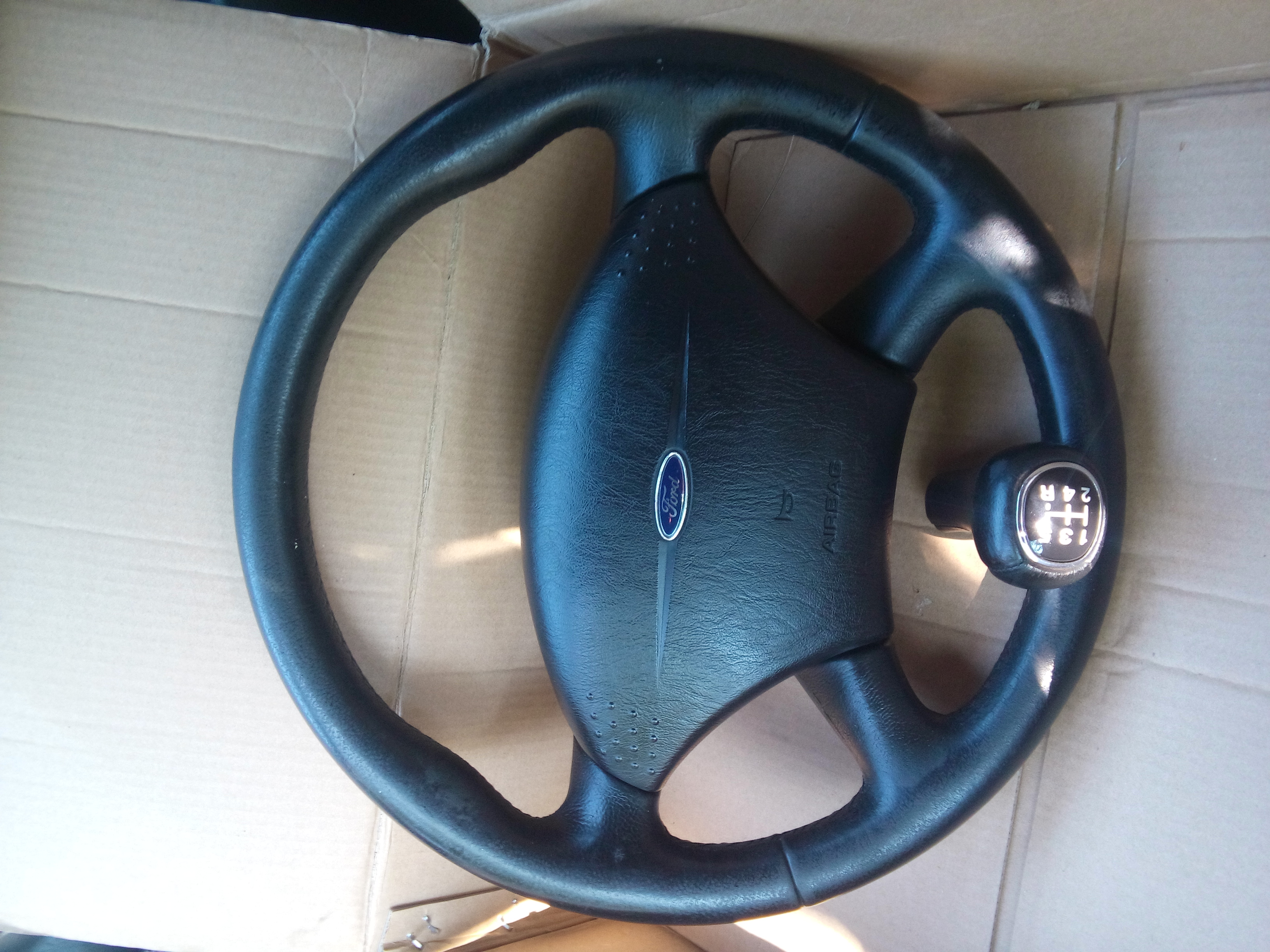

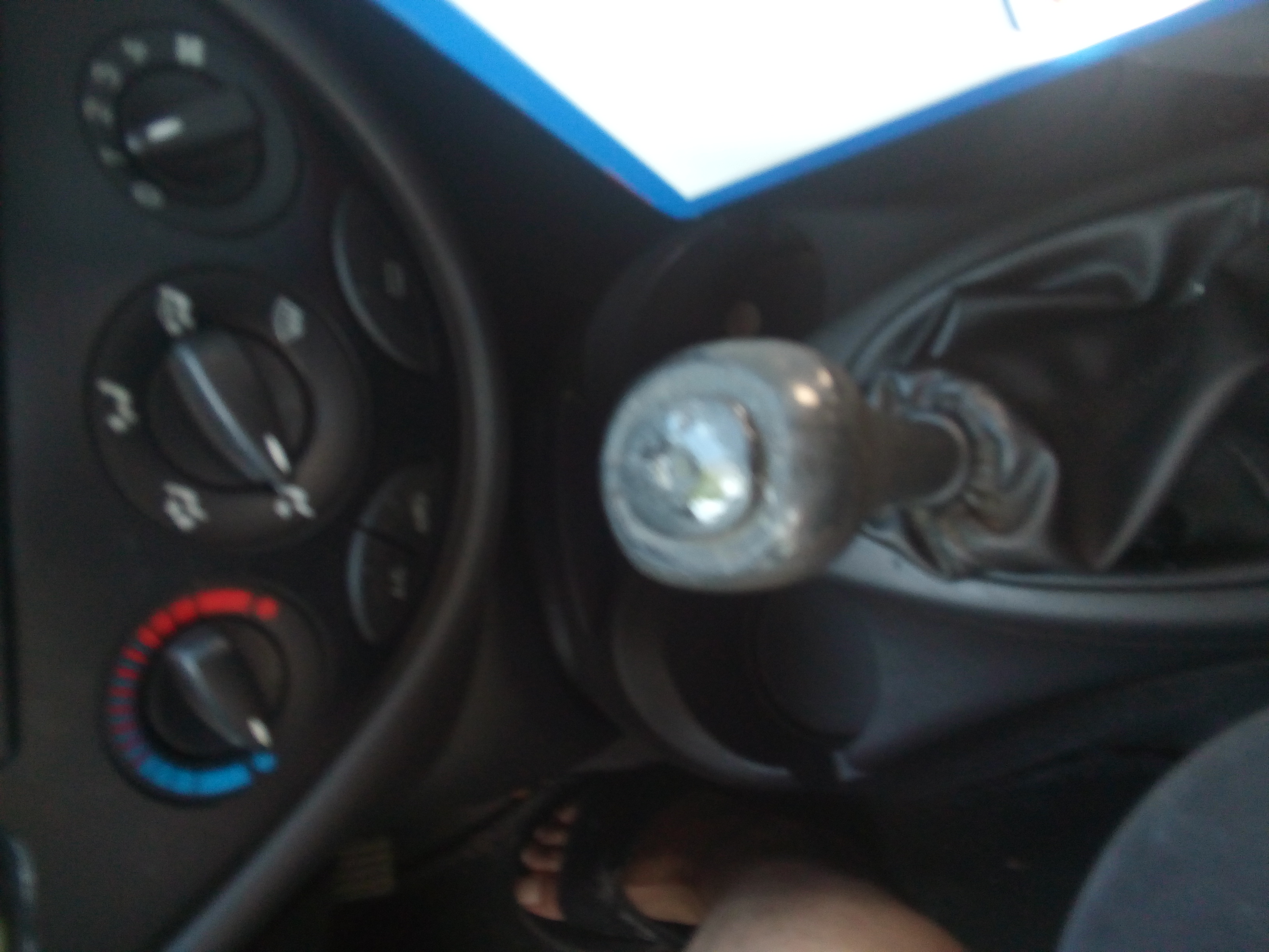

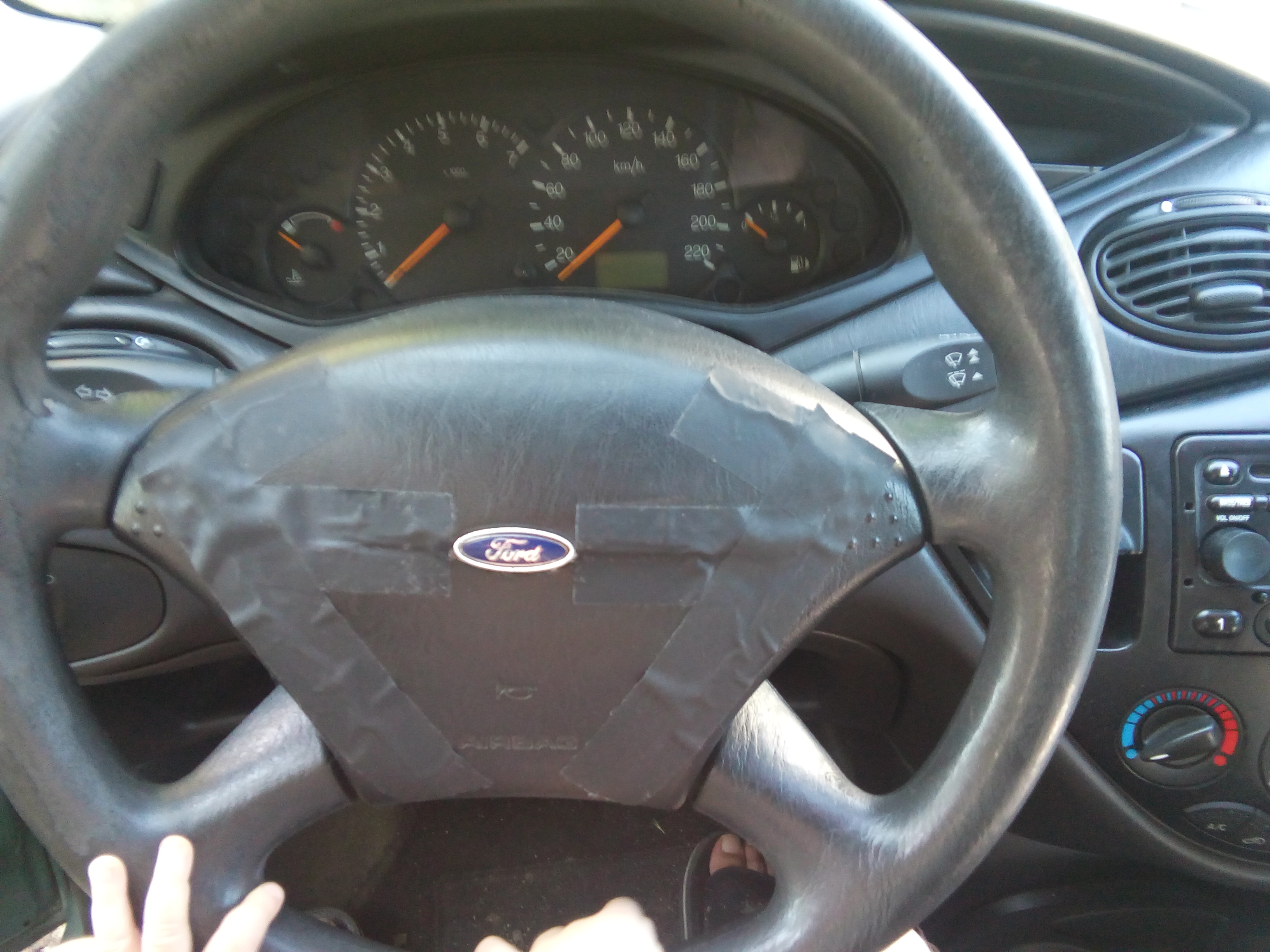

volan,airbag i rucica menjaca nisu valjali
pa sam i to zamenio,kupio sam preko oglasa od Duska iz Pozege,jako korektan za saradnju i po pristupacnim cenama
sve za samo 35e i sam zamenio na kolima,lampica za airbag se i nakon zamene nije ugasila ,ali ne smem mnogo da cackam

Konacno malo drugaciji focus, makar to bio i 1.4 :) Neka te dobro sluzi :)
Za airbag, najbolje na dijagnostiku da ga zakacis da vidis sta se desava. Mozda je jos nesto okinuto u udesu koji je imao auto.
Poruka: 7716
Re: ford focus 1.4 16v zetec se
Poruka od dax92 » ponedeljak, 1. avg. 2016. u 10:34h
S obzirom da je ovako resen ispucani Air bag volana, siguran sam da ni poteznici a ni centrala nisu zamenjeni.
Reppa
Poruka: 979
Lokacija: Temerin
Poruka od Reppa » ponedeljak, 1. avg. 2016. u 10:44h
Pa korektno je bio rešen problem air baga volana,sa crnom izolirkom hahahaha

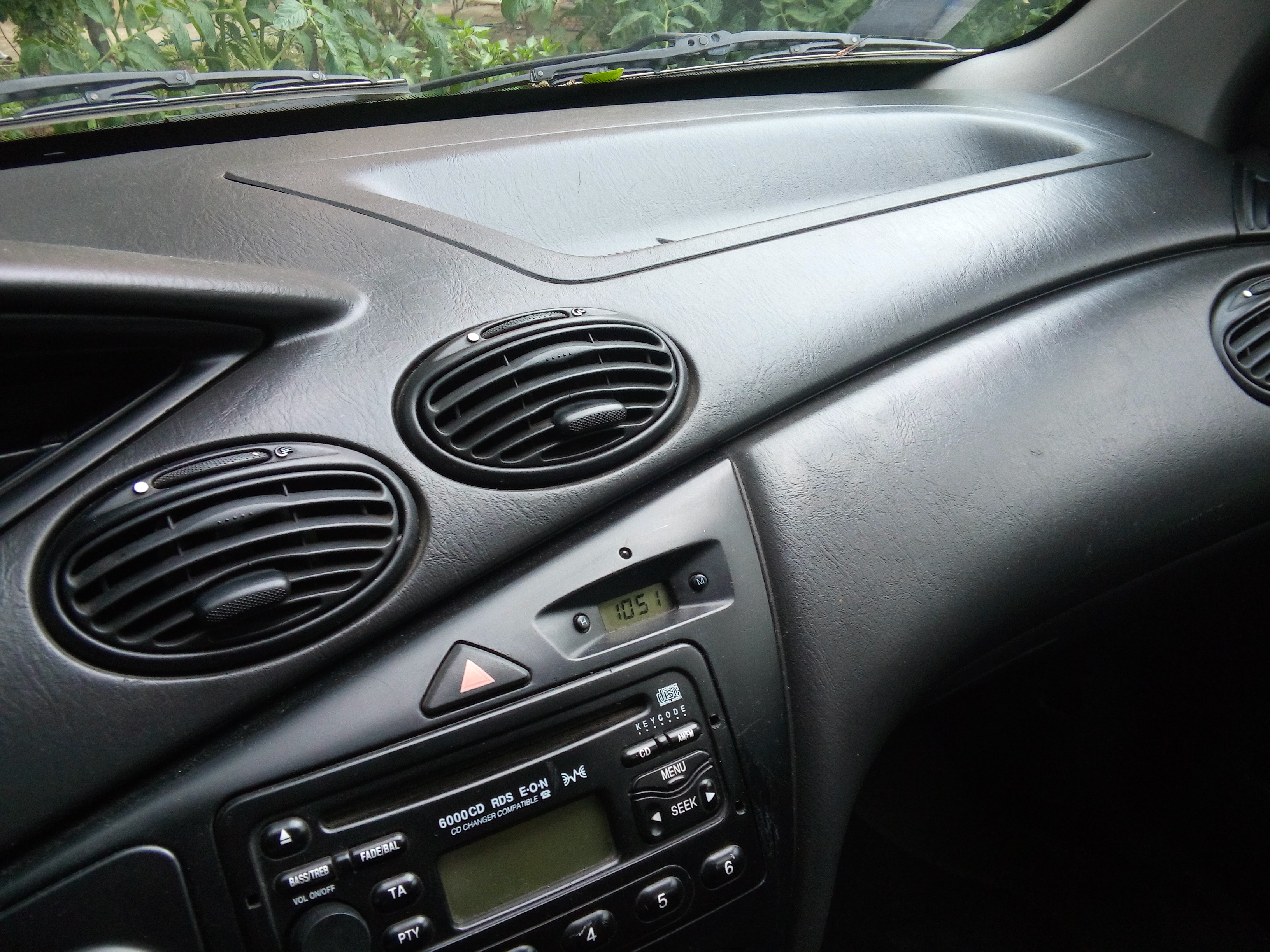

No kako i kolega kaze treba još menjati zatezace pojasa i centralu air baga,a desni air bag isto trebalo bi proveriti,sigurno nije na mestu,sam vratili su poklopac
Poruka: 7716
Poruka od dax92 » ponedeljak, 1. avg. 2016. u 10:45h
Mozda ima jos jedan odeljak za sitnice umesto air baga ispred suvozaca :D

e pa moj focus fabricki nema suvozacev airbag prc :clap:

Gde si našao novu ili polovnu ručicu menjača?
acadimke
Poruka: 1727
Lokacija: Novi Sad - Futog
Poruka od acadimke » sreda, 3. avg. 2016. u 17:01h
Odlican, bolje nego punto ili gikf 3. Srecno
zekavr
Poruka: 440
Lokacija: vranje
Poruka od zekavr » sreda, 3. avg. 2016. u 18:52h
hvala :)
Rucica je polovna narucio sam je preko oglasa od Duska iz Pozege za samo 5e,mogu ti poslati link ako zelis

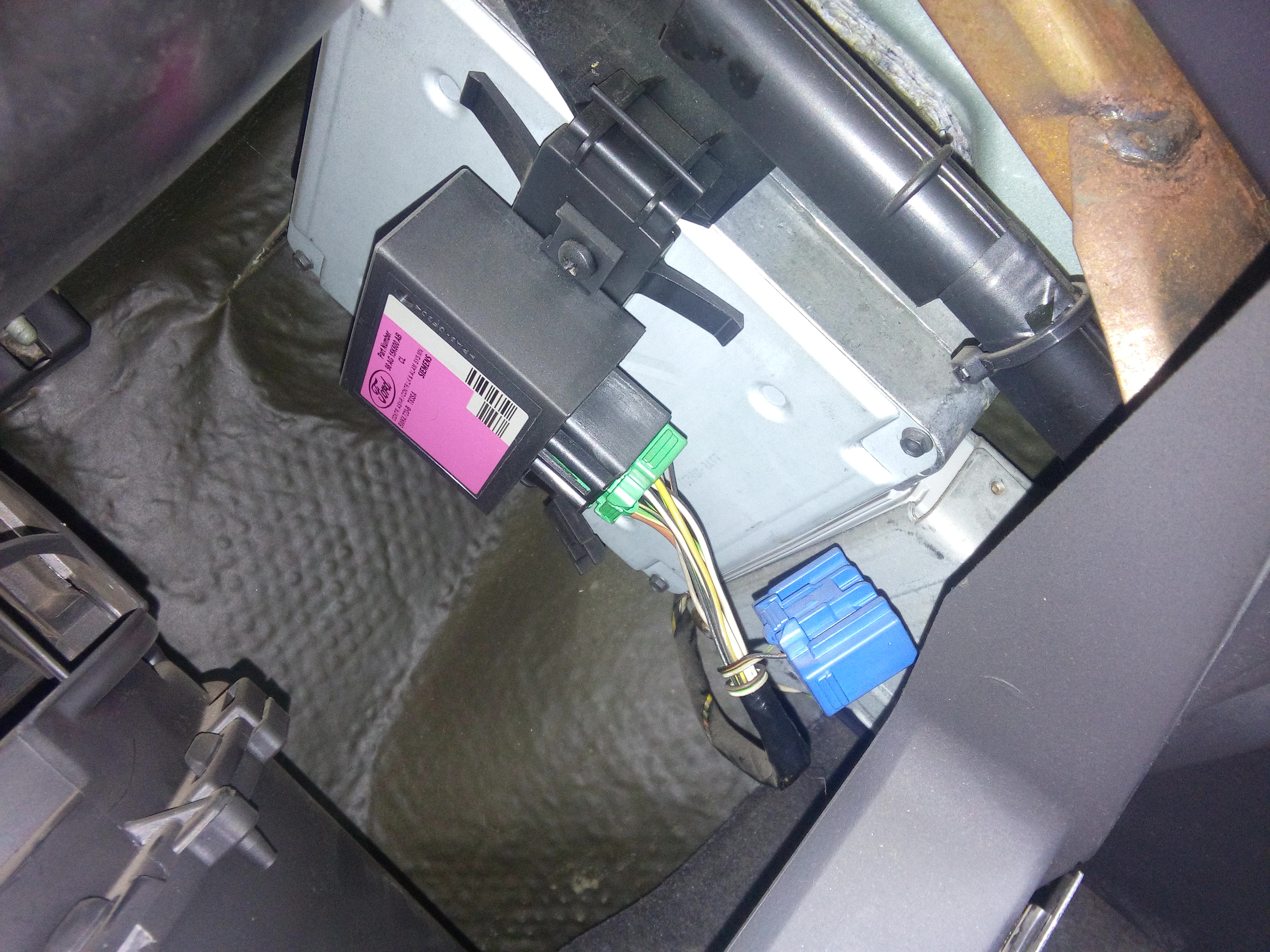

danas sam podmazivao ventilator kabine,detalji su u delu kvarovi i popravke,pa sam uslikao i ovo,cemu sluzi plavi dzek pored modula za centralnu?
Poruka: 7716
Poruka od dax92 » utorak, 23. avg. 2016. u 21:00h
AB ti je najsocijalniji GEM modul (najmanje funkcija), a plavi dzek ti je od bogatije podne instalacije.
Dakle u podnoj instalaciji kabine imas skrivenih dzekova i funkcija koje ti nisu aktivirane, ali ti ih GEM modul ni ne podrzava.
