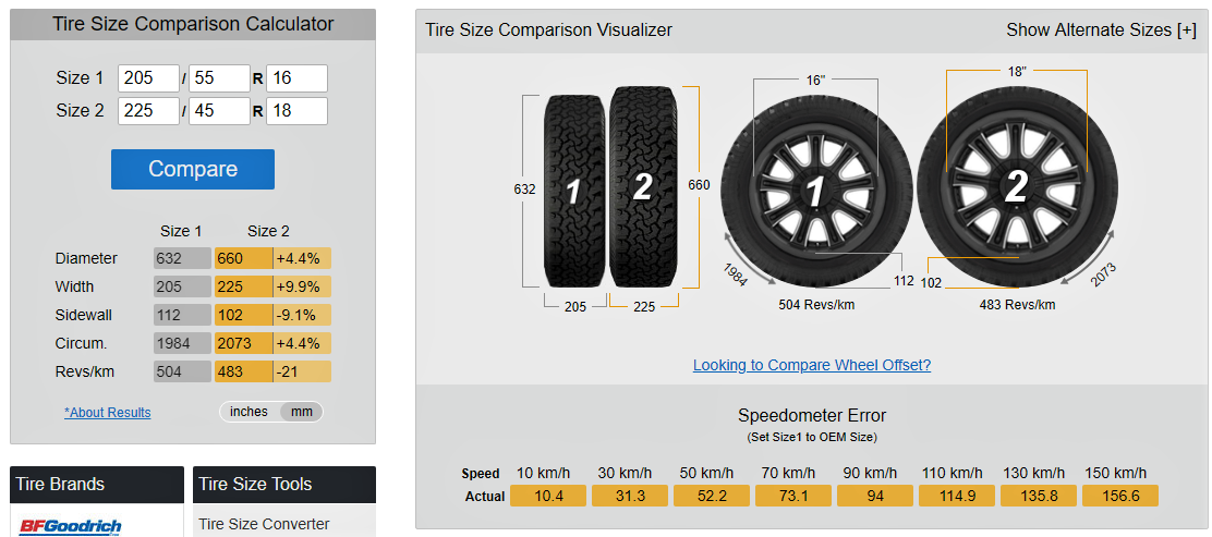

Неки утисци, пошто ми је летњи сет 225/45 R18 уместо фабрички предвиђене 205/55 R16 (225/40 R18)
Па прво то је +4.4% на обим точка, па ми километража не лаже као свака фабричка +4-5% већ је тачна.
Точак је и 28мм виши од фабричког, то је још 14мм висине од тла, што ми је корисно, додаје на практичности,
а нема никакве разлике у држању у кривини јер је на овим широким нископрофилним гумама баш стабилан.
И на крају, точак лепше изгледа и мања је рупа око њега иако има места још доста.
Ово је ново-отворена деоница аутопута Пирот-Ниш, још увек без икакве контроле брзине а прављена по модерним стандардима

Смиљанић1389
Poruka: 210
Član foruma od: četvrtak, 5. jan. 2017. u 22:59h
Re: Ford Mondeo mk3 1.8 Ghia (2001) Smiljanic
Poruka od Смиљанић1389 » četvrtak, 18. apr. 2019. u 12:06h
Тако је Ђиле, 5 брзина нажалост, користила би доста 6-та при крстарењу преко 120км/ч,
овако троши знатно више кад идем брже од 130 и наравно чује се, што мени не смета јер волим звук, можда путницима ;)

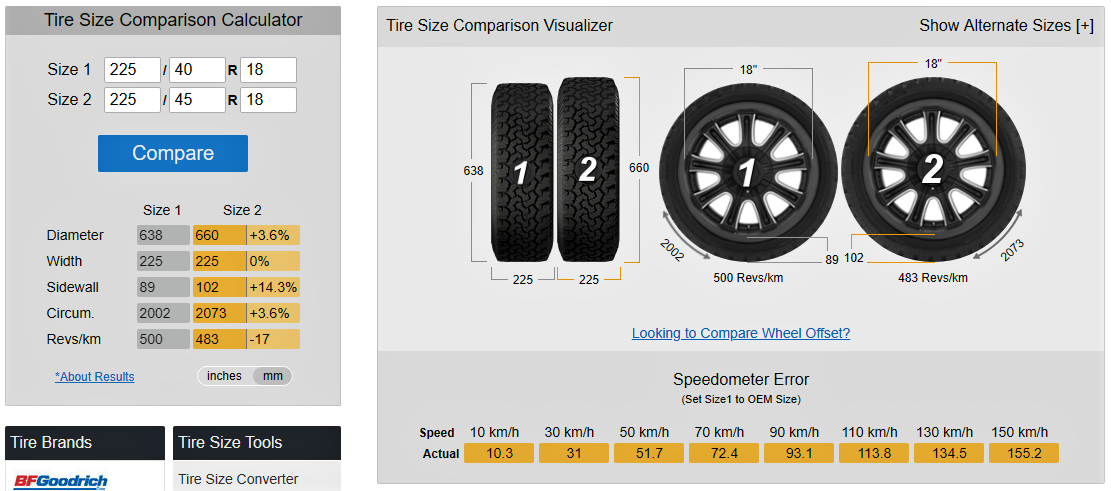

Смиљанић1389 piše:
sreda, 17. apr. 2019. u 16:13h
са дугим благим кривинама савршена за тестирање максималне брзине. Сунце иза леђа, Абадон утегнут, пут предамном..
Што се веће димензије гуме тиче поред очигледних предности приметих и једну ману,
Истина произвођачи намештају брзинометре да показују +4-5% већу брзину али километражу тачно рачунају
тј. рачунају је тачно према 224/40 R18 јер сам мерио на овом новом аутопуту на коме знам дужину у центиметар
и јавила ми се разлика (ауто показује мање) од око 3% што се поклапа са доњом сликом..

Ja sam imao velikih problema jer je auto spusten,a gume bile 225/40-18,Stavio sam taj isti promjer 225/45 i dobio na visini sasvim dovoljno da ne kacim vise skoro uopste.

Poruka od Смиљанић1389 » subota, 4. maj 2019. u 09:13h
Ма хвала богу, добијеш удобнију вожњу и висину, ауто прво мора да буде практичан и способан, а не да се нервирам због наших путева.
Мени је већа гума увек боља и лепша, ето посебно на мк4 као твој, масиван је и стандардни точкови изгледају мало смешно и умањено.
Људи не воле да експериментишу али у ствари нема проблема, брзиномер постаје тачнији једино километража али и то може да се реши.
Простора и те како има, ето гледао сам баш и на мом Абадону има места и за 225/50 R18 лагано.
Само да имаш зисмики сет стандардних димензија због регистрације, ако гледају код вас као овде.
