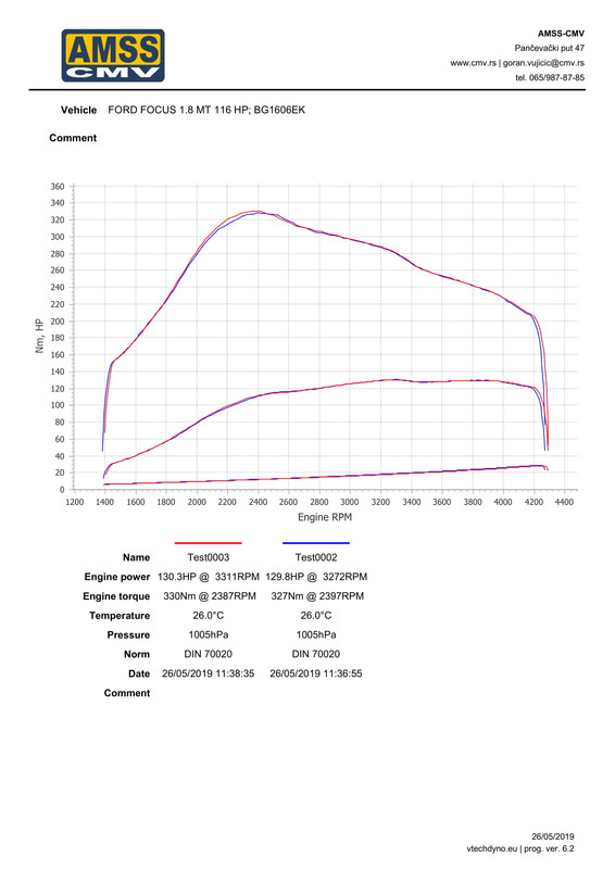

Poruka od M.M.L. » nedelja, 25. avg. 2019. u 13:27h
