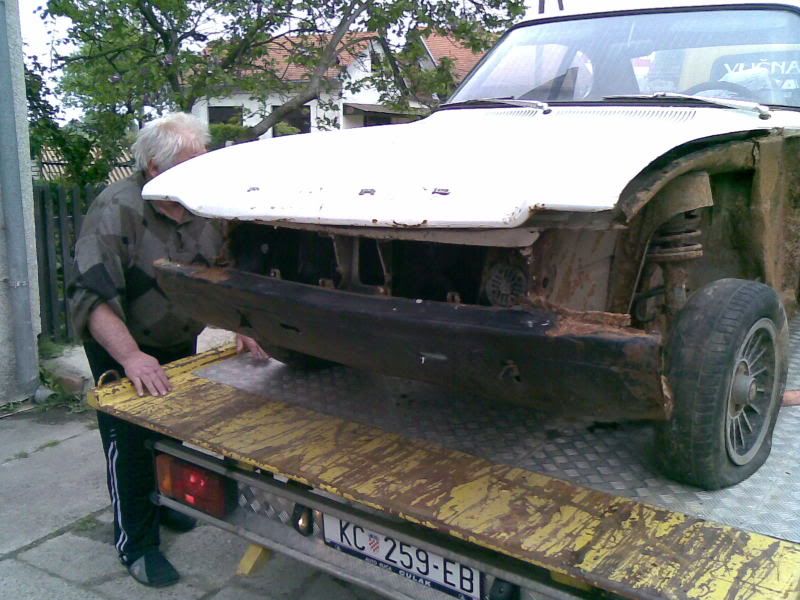

na vucnoj sluzbi :
Stari ga pregledava:D

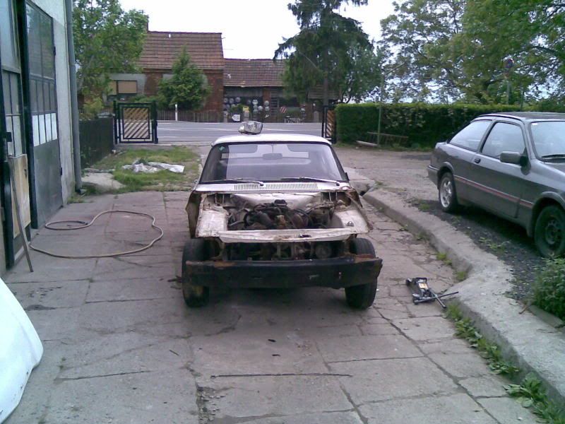

kako je izgledao kad je dosao :

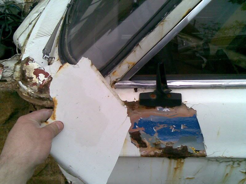

malo kita na vratima :
otrgnuti nosaci haube :

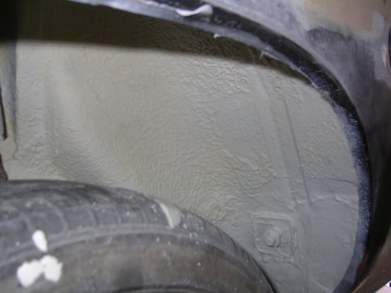

jok...prebrusena s fleksom i onom brusnom plocom od plastike... rubove oko hrdje ionako brusimo , a sitnije dijelove sodiram... Davno prije je moj stari nabavio bio si w115 , i onda ga dao pjeskariti , i sv eje radio BY THE BOOK..al zbog hebene kvarc prasine unutrasnjost pragova i greda je iako je bio vosak unutra usprican iskorodiralo , auto propao u roku 4 godine... kad smo gledali zasto (Prije kojih 15 godina) , unutra se vosak poljepio po prasini i auto je ishrdjao iznutra...
od onda nisam nikad prismrdio pjeskarenju , a dokaz je moja sierra koja u dvije godine nije vidjela garaze , a nigdje se nije nabubrila.. a bila je trula da je cijeli zadnji kraj se drzao na armaturi od kuke :D
samo treba sve dobro ocistiti , obrusiti varove, temeljna aktivna, diht masa preko varova, vosak iznutra, sve ocistiti dobro i sve ce biti divota (Naravno , uzevsi u obzir da je auta pol falilo , i da je prepigan bio jer je bio kroviran) :).

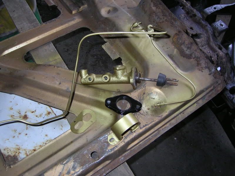

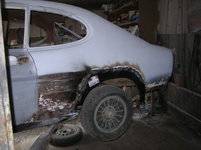

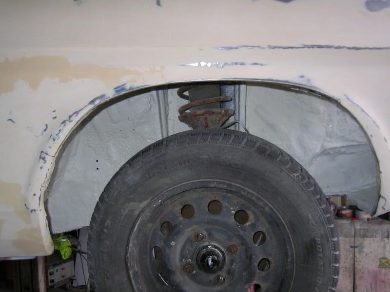

radilo se na capri-u...
Prvo se nabavio materijal :
zavrsene su prednje mulde i zadnja desna...
pospricane su u temeljnu , i zastitu bijelu :

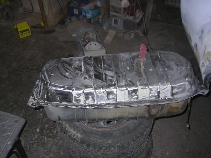

Rezervarizvadjen , obrusen i prelakiran :
Cep rezervara :
Prije :
Poslije :

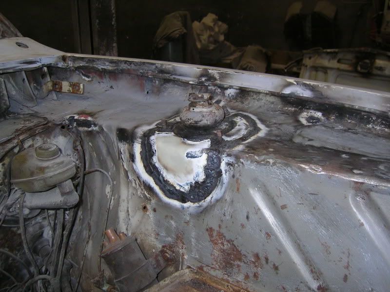

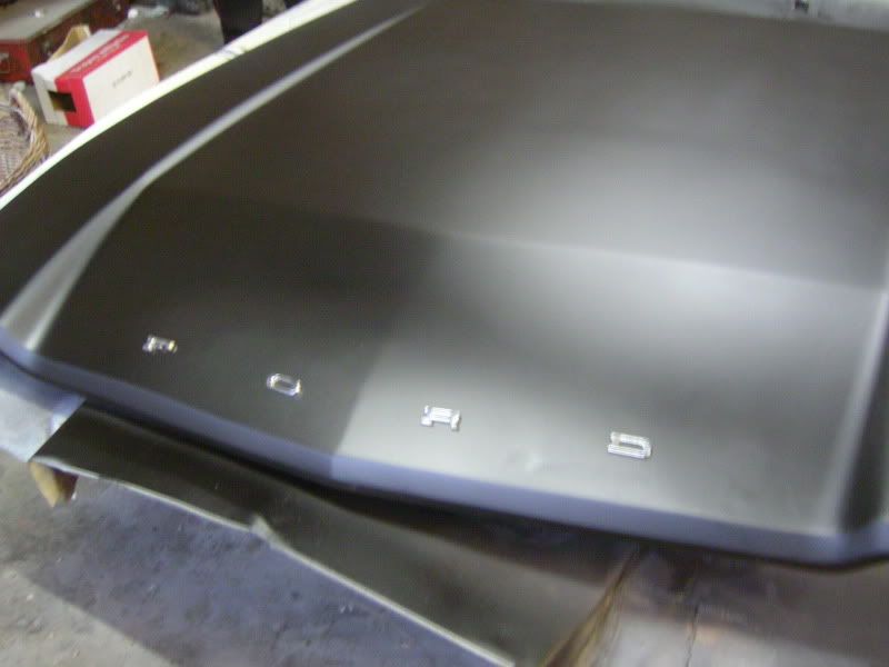

radilo se jos malo..
unutrasnjost motornog prostora je ogoljena, da se povare jos neke sitnice, ida se krene u pripremu...

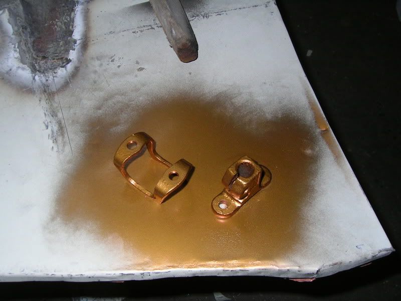

Par sitnica uredjeno :

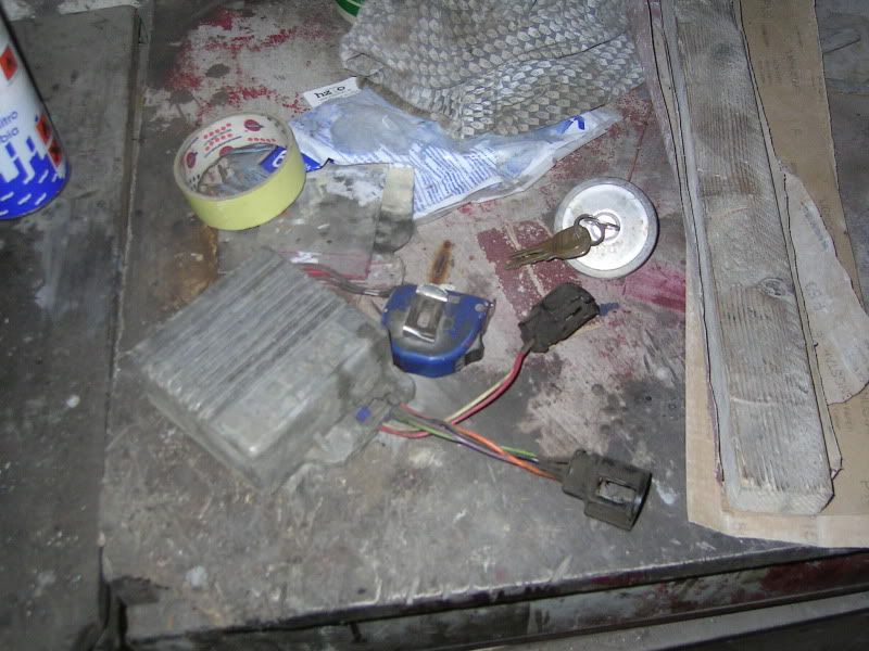

Bobina :
KOciona cijev aza zadnji kraj :
Ogoljen lim :

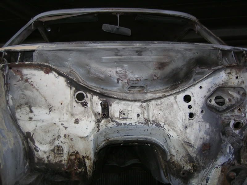

Poruka od Amigaboy » subota, 2. okt. 2010. u 18:57h

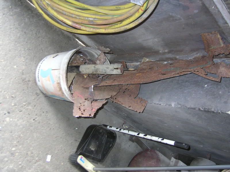

evo , i danas i jucer se malo radilo..auto je uglavnom konacno povaren do kraja , i temeljiran... ostah bez diht mase , pa jos nisam nju stavio...

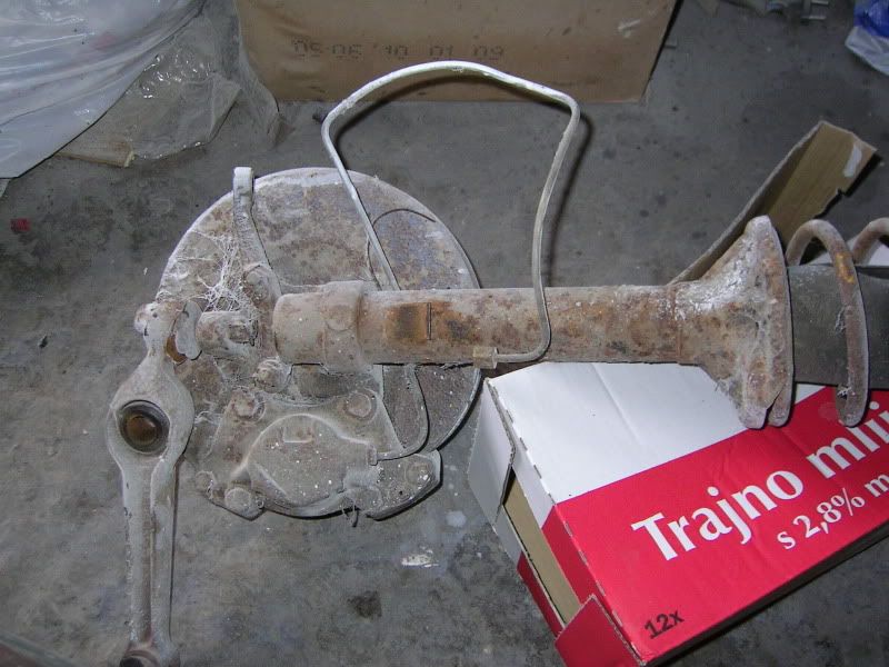

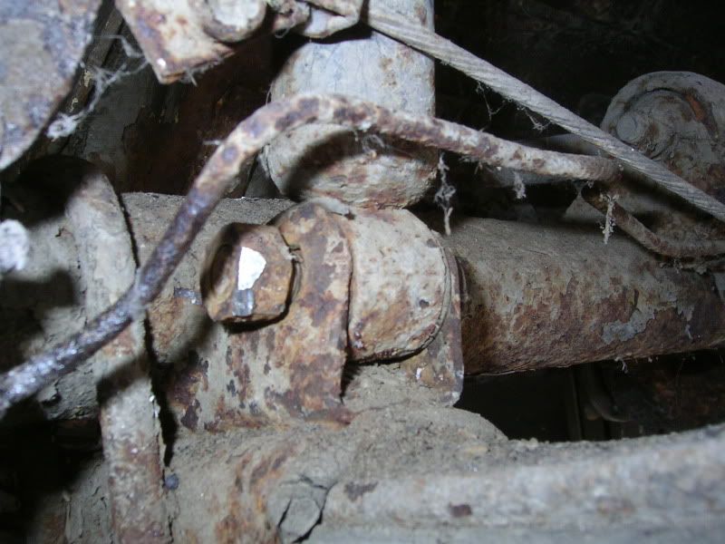

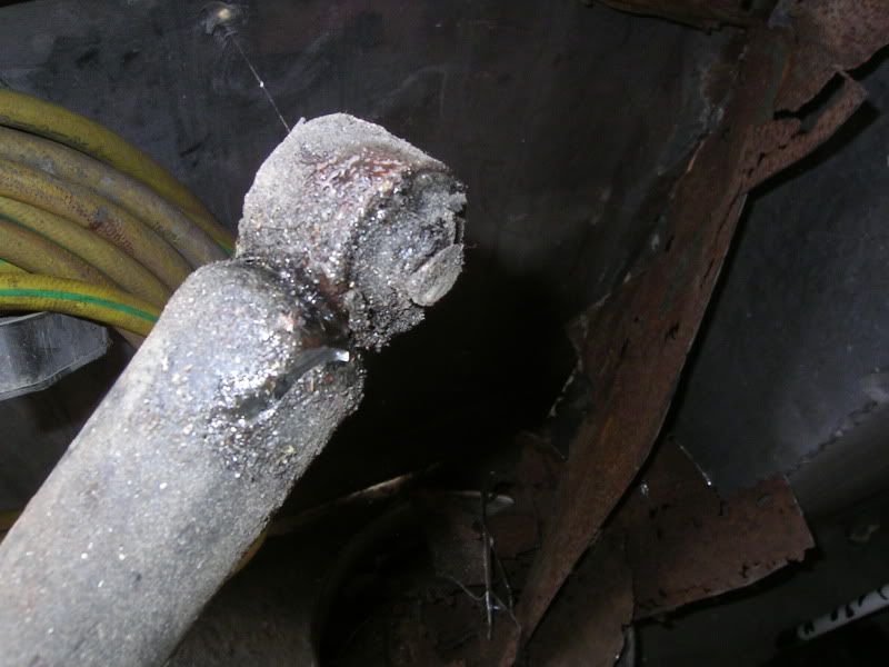

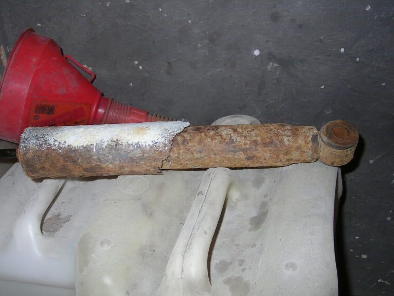

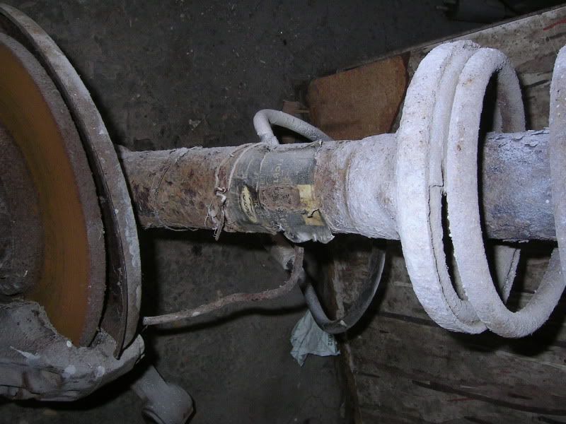

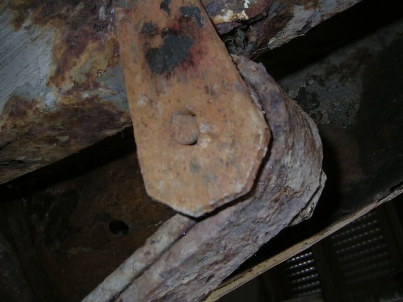

i onda odlucih vaditi zadnje amortizere da ih uredim..
desni je izasao bez beda :
al lijevi nebi izasao , nema sanse...
odlucih odrezati vijak , glavu i maticu , i onda usrah situaciju...
tak da je zavrsio u :
a ja sad kupujem nove amortizere, pa me zanima jel pasu i od taunusa P5, da ih kupim cetiri komada , odmah i za njega...
i jos jedan biser bivseg vlasnika :
sve za danas...

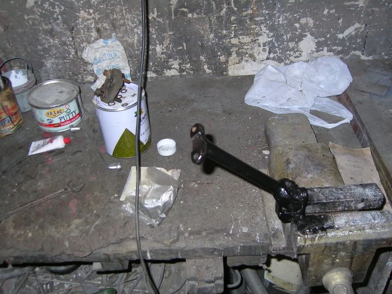

a sad slike sto se radilo ovaj tjedan :

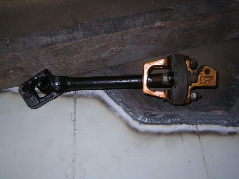

djelovi volana :
sastavljeno :

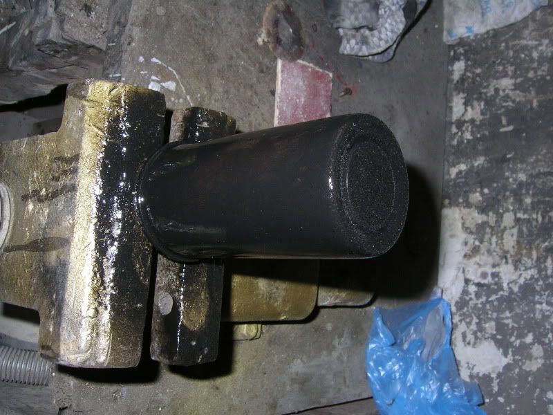

torzioni rukavac zadnje osovine :D
i kad su uredjeni :

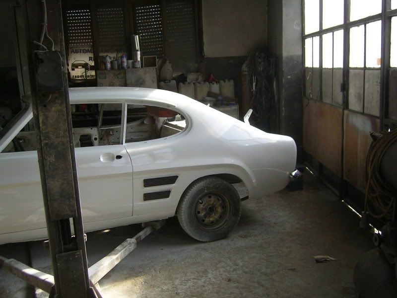

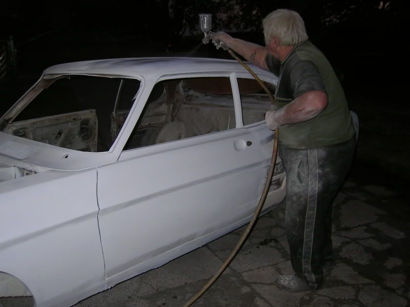

nosac auspuha :

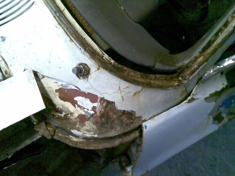

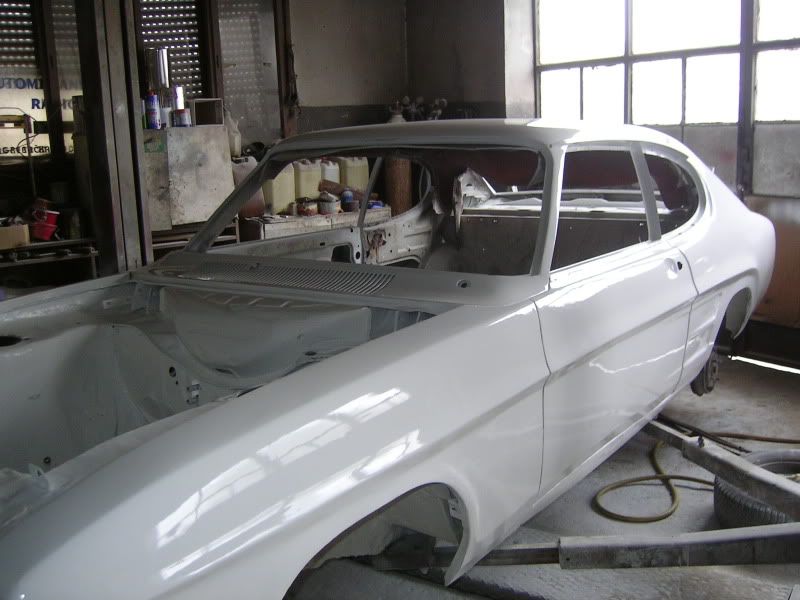

i danas je stari spricnuo capri-a u filler... u subotu je lakiranje , nakon par intervenicija ivanic ekipe na celu s vuk-om koji nas su upozorili na pr gresaka na pragovima , kraku sasije donjem (SPigan je bio , nist opako , osim estetski i jos smo mi doradili zadnje rubnjake , i povarili zadnje krakove sasije :D....
P.S. Ignoriajte "neravninu " ruba praga..opticka varka, to je predugacak komad lima unutranjeg ruba praga, koji stari jos nije odrezao , al obecao je da bude :D

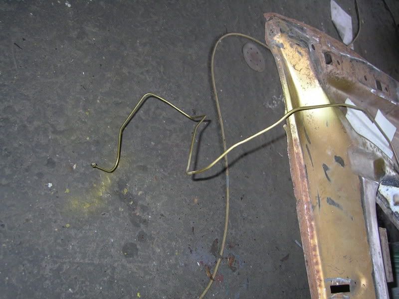

Polomljeni dijelovi nosaca crijeva za kocnicu :
jos malo istog :

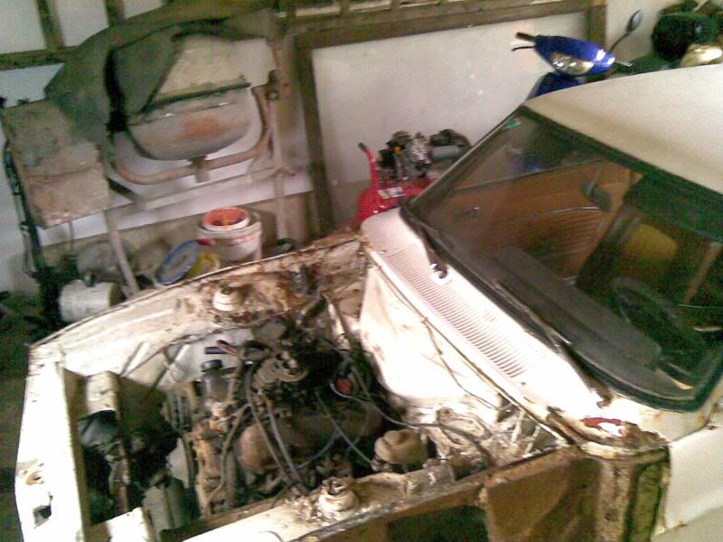

kak je to izgledola prije rastavljanja , DROT tehnika :
motor i pripadajuci gratis dijelovi :

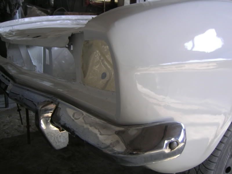

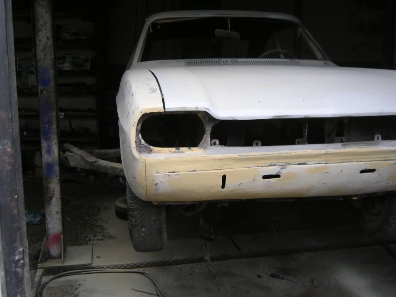

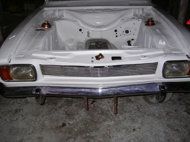

Poruka od Amigaboy » nedelja, 10. okt. 2010. u 15:09h
evo , za danas jest dosta :)
prednji branik je tragedija , razbijen je i sve, i onda ga je neki mamlaz ocito tukao s cekicem....
Ali fino pase na ovaj izravnat vezni lim , mislim da ostaje ovako ....
Stari obecao da ce sutra urediti kucista lampi , postaviti sve skupa ,pa sam mu sve pripremio , da lijepo bude cekalo ga :
i jedna bocna slika..vidis e da je jos pripreme trebalo , al znam zast se stari pozurio....
