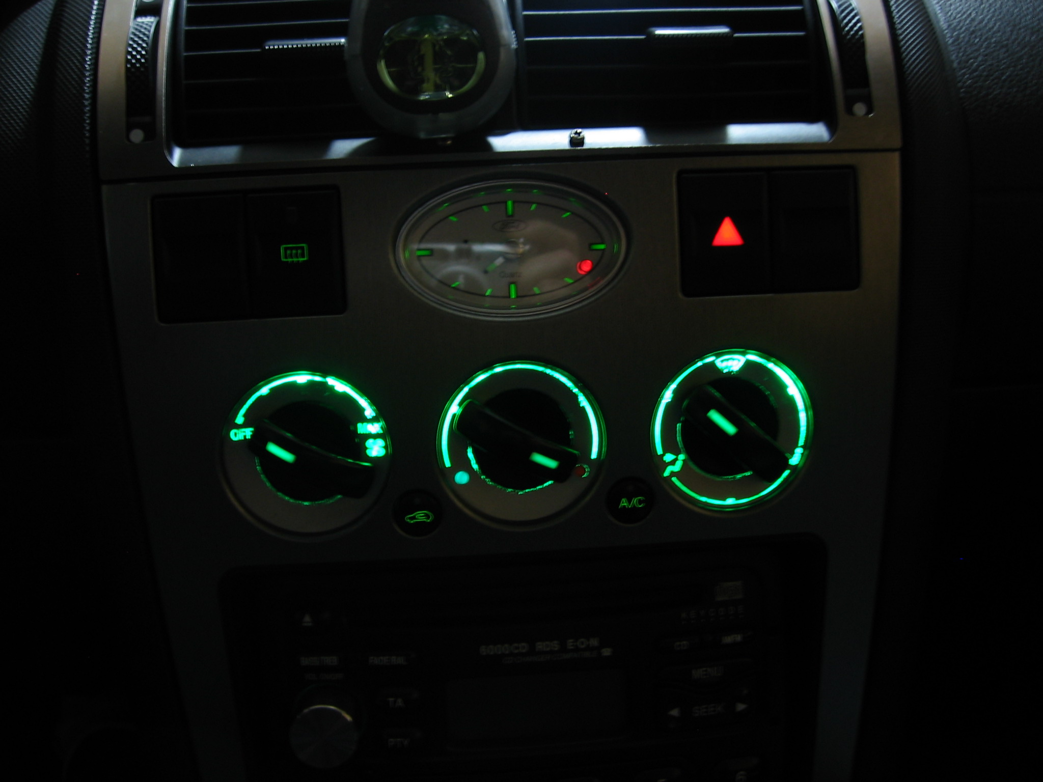

Poruka od Lale » petak, 15. jan. 2016. u 12:26h
Odlično je - samo napred.
Meni se sviđa plava na prekidačima prozora.

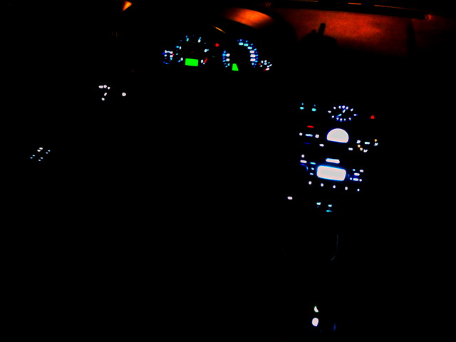

@ st220
Isti auto samo malo bolje osvetljen :D
@ Lale
I meni se svidja ta plava, ali sam hteo sve da bude u istoj boji da ne šarenim sve, a sve u plavoj mi ne bi odgovaralo.
Moje ludilo nema kraja i uskoro ću da skidam centralnu konzolu da bi došao do sata i modula klime ne bi li doterao do bele boje (sada mi oni odudaraju), a posle ću da vidim i za radio da li je moguće i kako skinuti onu zelenu boju :vid budale:

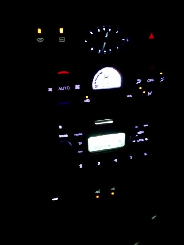

FM III piše:Kažu mi i za modul da je belo osvetljenje samo treba skinuti zeleni premaz.
Jeste belo.Kod mene se vremenom zeleni premaz delimično skinuo (verovatno zbog prekomernog grejanja), pa je to prilično ružno izgledalo
Preostali premaz nisam skidao , već sam sijalice zamenio zelenim SMD i to sad nekako ovako izgleda.

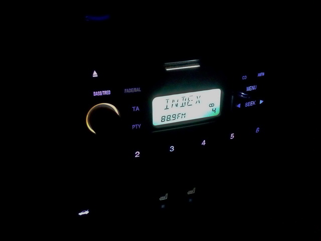

Poruka od FM III » sreda, 27. jan. 2016. u 18:21h
Zaboravih da napišem.
Nemojte da vas lažu da je samo premaz. Ima i premaza i zelenih SMD LED, a negde samo zelene SMD LED. Možda ima i takvih ali kod mene su svuda zelene SMD LED i obične LED, na cd 6000 ide 28 komada raznoraznih SMD LED, a na modul automateske klime samo zelenih ima 16 komada i satić ima 3 komada.

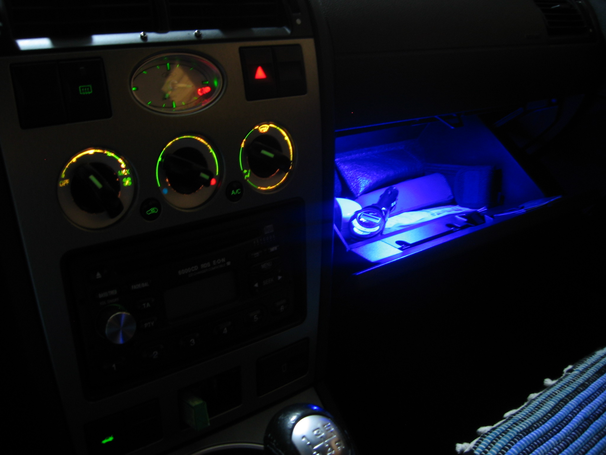

Poruka od FM III » sreda, 27. jan. 2016. u 23:24h
I na kraju ispade centralna ovako:
Osvetljenje je na najačem bilo prilikom slikanja i na radiju je displej jače osvetljen jer sam stavio jače SMD LED, učinilo mi se da će biti slabo.
Ne gine mi vadjenje radio aparata i zbog stanice jedinice koja čas radi, čas ne radi :mad:

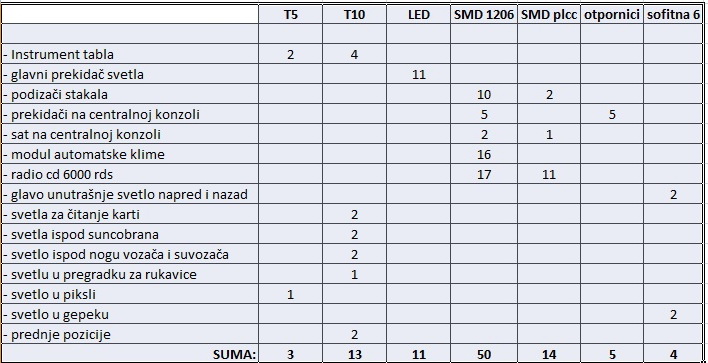

Uh nije jeftino, uzimano je iz više tura, na više mesta i gledao sam da budu kvalitetnije, a i bilo je isprobavanja, menjanja, itd. Cena je mogla da bude i manja, ali i mnogo veća.
Jedino mogu da ti napišem koliko kojih sam sijalica stavio i koliko kojih dioda ti treba da bi promenio komplet osvetljenje.

Poruka od FM III » nedelja, 21. feb. 2016. u 19:36h
Odavno sabrah ali nikako da postavim ovde:
Neke LED sam plaćao i po 100 dinara, neke sijalice koje sam jeftinije platio sam već promenio :mad: , ali koliko para toliko muzike.
Sad svako može da sračuna koliko para mu treba da sve izmenja, ali najmanje boli kada se uzimaju kvalitetnije sijalice i menja deo po deo.
