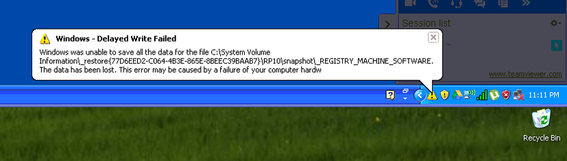

ajd sad pomozi kad smo vec kod diskova, restartam pc i izadje mi smart eror na diskovima i black screen, nemam podesavanje smarta u biosu, znaci svaki put kad restartujem pc, ugasim ga normalno i upalim nemam error, malo sam guglao i odustao, ali kad smo se vec zapricali a vidim da znas znanje, postavke su ahci al ne bitno i kad stavim ide isto se desava

Ako sam dobro shvatio, kad radis restart, iskace SMART, a kad gasis racunar i palis ga ponovo, toga nema.
Verovatno se radi o nekom bug-u u BIOS-u.
Mada, moguce je da neki od parametara SMART-a kao recimo temperatura predje dozvoljenu granicu tokom rada, ali ne toliko da bi greska bila trajno upisana, odnosno greska je privremena i obrise se nakon gasenja. Tipa to je Warning a ne Error.
Da li si probao da upotrebis neki SMART tool, da vidis da li je u samim diskovima nesto upisano od gresaka, ili jednostavno BIOS pogresno nesto protumaci.
Probaj da upalis racunar i odmah nakon podizanja OS-a uradis restart. Nije pouzdano, ali postoji verovatnoca da ako se radi o recimo temperaturi, nakon kratkog rada ne uspe da je podigne dovoljno, pa ne bude greske prilikom restarta.
Proveri kakvo ti je hladjenje diskova, odnosno njihove elektronike. Ako je moguce razmakni ih malo, da ne budu bas nabijeni jedan uz drugi i eventualno dodaj neki ventilator ispred njih ako ti kuciste to dozvoljava, koji ce gurati vazduh spolja prema njima.
Black serija je vise orijentisana na brzinu, i zbog toga je "kucni" korisnici vole, a WD masno naplacuje. Licno, jako retko radim poslove koji zahtevaju neku ogromnu brzinu diska, a sad dal se neka aplikacija ucitala za 22 ili 20 sekundi i nije neka razlika (naravno pricam o kucnim uslovima, serveri u firmama su nesto drugo, al tamo idu i sasvim drugaciji diskovi).
Mozda je Red serija nekako najprihvatljivija, posto je bar sa moje tacke gledista, pouzdanost daleko bitnija od brzine, a razlika u ceni izmedju Red i recimo Blue od 1TB je reda 10 evrica, dok je black cak skuplji od Red. Ako bas hoces da isterujes mozes da ides i na Re ali je on vec dosta skuplji (reca 30 eur razlike izmedju blue i Re za 1TB). Postoji i Se serija, koja je ovde slabo zastupljena, a ona bi odgovarala Red seriji kod desktopa (Se, Re i Xe su enterprise serije, a green, blue, black, red i velociraptor desktop). Cena joj je negde izmedju Red i Re.

Prilikom instaliranja nekih programa lap top mi je zakucao i pokazao poruku sa slike, ima li mu pomoci ili mora novi hard?
Poruka: 15213
Re: Download (programi, igrice, softveri).....
Poruka od mbole » ponedeljak, 3. feb. 2014. u 00:17h
Najverovatnije HDD.
