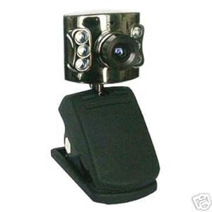

Pa da krenem ja sa mojim problemom. Imam sveze instaliran Xp Sp2, imam Skype i Yahoo Messenger, kao i neku Web kameru sa kojom imam problem. Kada koristim video call preko Skypa, sve funkcionise perfektno, medjutim kada pokrenem web kameru prekom yahoo messengera imam samo crno polje bez videa koji navodno kao radi bez problema. moram da napomenem da kada odem na podesavanja video & voice mogu da vidim sliku i sve funkcionise perfektno, a kada je pokrenem prilikom chata ili idem odmah na video call, dobijam samo crno polje i nista vise. Koristim najnoviju verziju messengera, ranije sam imao Xp sp3 i radilo je ok sve ali sam morao sistem da preinstaliram pa sam nabacio sp2. Da nije mozda nekakvo neslaganje messengera i sp2. Jos da napomenem da nisam intalirao nikakve drajvere za kameru (2mp, usb) vec je vindows postavio svoje. Hvala unapred na pomoci svima.

Sp3 ne pomaze. Drajvere nemam i neznam tacan naziv kamere jer na njij nista ne pise, znam da koristi chckoni tehnologiju i ima 2.0mpix. Sad trazi neke zamenske drajvere, ako neko ima nek mi slobodno prosledi thumbup. Hvala djomla na linkovima, ali mi je ipak potreban Y messenger, vise nego lebac i ko za inat kamera nece da proradi :-)

Ajd daj mi sliku kamere da vidim koji chip set koristi.
Ako imas, neki link bilo sta.
Nema problema neki od ovih programa ti menjaju Yahoo IM.
Naravno, tu smo uvek za fordase, pa ako mi das sliku kamere pa cu rado provaliti koja je.
Ali evo da pretpostavim, jel ona sto joj e pale one led lampice u mraku? :] Duguljasta cetvrtasta ima stipaljku za monitor?
Ova?
ako jeste, verovatno ti do sutra nadjem drajvere.

Ova kamera me muci Slika
oznaka DC-7130 Panda 11F
http://www.chicony.de/html/panda_11.html
