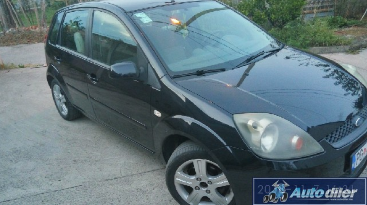

U prilici sam da uzmem auto iz naslova, jedan vlasnik, presao pravih 108 000 km, mislio sam da ugradim plin jer su cijene i dizela i benzina u nebo otisle. Treba mi auto za grada, ne zanima me sto je spor. Vidio sam da su misljenja oko ovog motora podjeljena, neki kazu zaobidji, neki nemoj, vise ne znam sta da mislim. Definitivno sam se odlucio za varijantu benz-plin. Da napomenem da je izbor benzinaca u cg NIKAKAV.
1.25 ili 1.4 da je nov kupljen ovde nema, jedino iz uvoza i to uglavnom prije fejslifta i tranjav svaki.
Uzimati ili ne uzimati?
