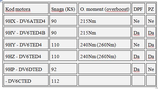

Kad je već @francez27 pitao u vezi plivajućeg zamajca, setih se da ima jedna tabela koja po oznakama motora objašnjava koji imaju PZ a koji ga nemaju. Jedva je nađoh.
Autor tabele je kao komentar dodao:
Suština je da ima 1.6 motora u Focus-u mk2 koji nemaju PZ.Vezano za oznake, gore su PSA oznake, dok je kod Forda to HHDA, HHDB ... ali secam se da tada nisam mogao da nadjem tacno preklapanje, tj. koja PSA oznaka odgovara Fordovim ih zato nisam stavljao.

Ima,1.6 duratec.

Niste autorizovani da preuzmete ovaj fajl
to jest... nema slike

mali off-topic
Uploadovao sam sliku na drugi servis. Sad bi trebalo da možete svi da je vidite, samo ne znam koliko dugo će tamo da je hostuju.
Pitanje za admina. Da li je moguće sliku uploadovati sa HD-a na ovaj forum i da tu trajno ostane?

OK. Promenio sam lokaciju. Sad je slika na pics.rs

Opet mi nije jasno sa tim plivajucim, kolko ja znam 1.6 duratec je benzin? vidim po tabeli da ima 1.6 sa 90hp koji nema plivajuci i fap ali oznake motora nisu poznate za forda pa je tu problem, zar nije lakse ukoliko nema fap filter nema ni plivajuci posto na ovom drugom ima i jedno i drugo, znam da plivajuci nemoze da se vidi ukoliko se ne skine menjac valjda taj fap moze da se vidi?
- Poruka: 13676
Re: Pomoc pri kupovini Focus mk2!!!
Ovo je za PSA, za Ford bi trebalo svaki 1.6tdci da ima plivajuci, nebitno koje je godista i da li ima/nema fap. Samo je tu plivajuci pod manjim opterecenjem pa je trajniji, sto ne znaci da ne crkava.

Znam za ovu tabelu pa sam video (za 90 ks) da ako nema DPF nema ni plivajući ali uzalud radovanje ima ga
