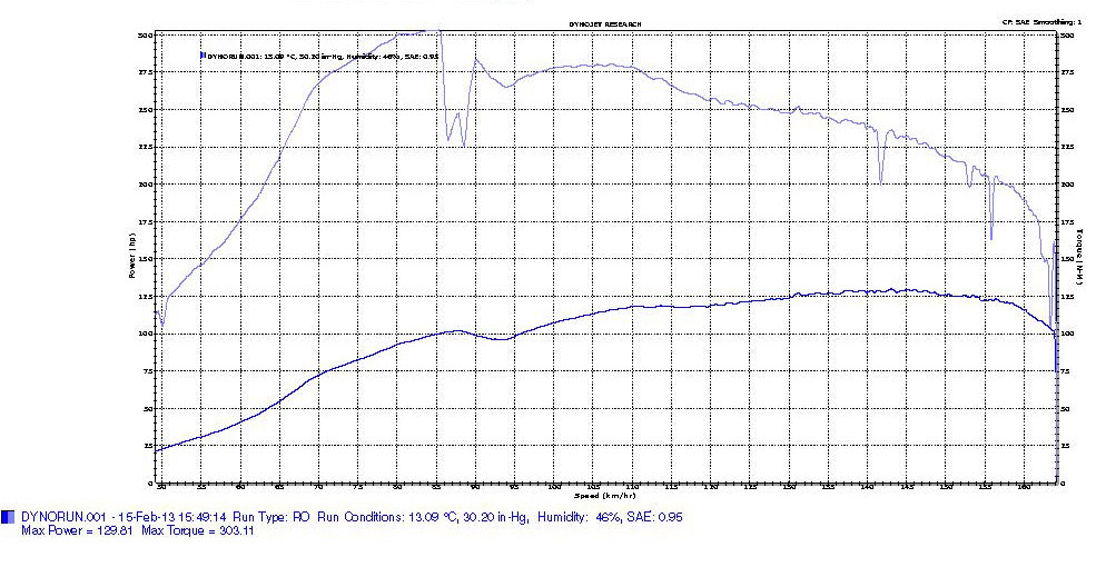

zokkii
Poruka: 296
Re: Remap (Chip tuning) za Fordove by BokiRS
Poruka od zokkii » utorak, 8. jul 2014. u 10:00h
BokiRS
Neizleciv
Neizleciv
Poruka: 4458
Poruka od BokiRS » utorak, 8. jul 2014. u 10:27h
hehe, ovo su verovatno one kineske mape :)
Chip tuning za Ford-ove
viewtopic.php?f=94&t=19067

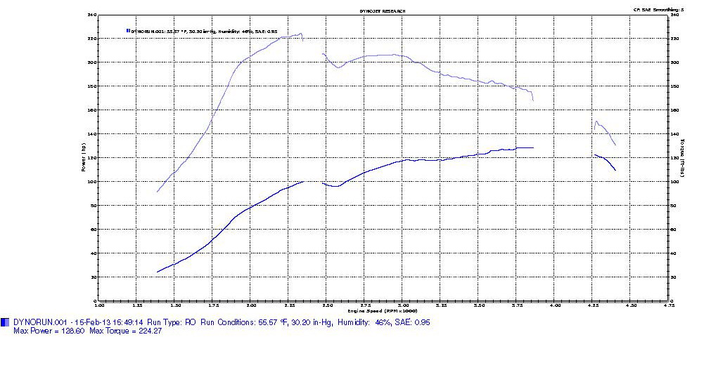

Poruka: 5699
Poruka od popovicvl » utorak, 8. jul 2014. u 11:06h
Kakvi su ovo padovi OM na drugom merenju, ali se ne odrazava na pad snage u tom momentu.
BokiRS
Neizleciv
Neizleciv
Poruka: 4458
Poruka od BokiRS » utorak, 8. jul 2014. u 11:16h
To su sve najverovatnije takozvani turbospike-ovi
