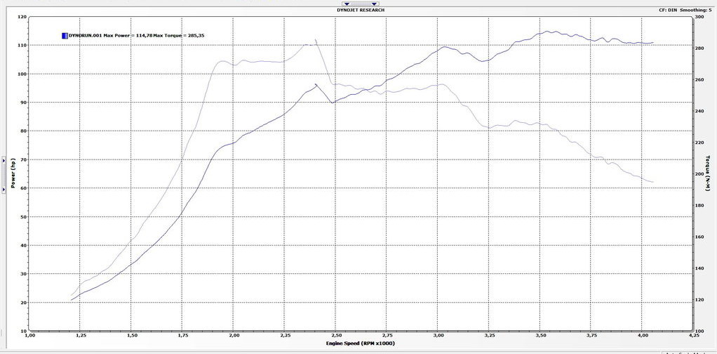

Au nasta ovo lici...
@popovicvl - slazem se da je 5k rpm visoko za takvog dizela, i jajo stetno po motor zbog velikih inercijalnih sila koje deluju u motoru u tom rezimu za koji nije projektovan. Ali ako neko bas hoce da mu se dizel zavrti onda bi mu mogao rastegnuti mapu progresivnije valjda. Ovako je taj auto u nekim rezimima ograniceno upotrebljiv, iako je po grafiku bas mocan...

Začepila vakuum račva ili overbust ventil neodrađuje. Možda i EGR zeza.
Stilo ubrzava ko blesav već od 1700-1750 o/min a ako je sve ispravno tera do limita.
Boki šta kažeš za ovu mapu ?

dragan.pv piše:Au nasta ovo lici...
Dizel motoru limit ne predstavlja mehanički nemogućnost da se vrti već sam proces sagorevanja dizel goriva. Daleko je sporije sagorevanje nego benzina.
Da nema tog limita sigurno bi razvili motor za sve ove godine koji može da se vrti preko 7000 o/min.

zokkii piše:
milan_gt piše:ma jeste, bas taj sto sam ga vozio je bio najskuplji u oglasima kad je ga drugar kupovao, auto stvarno perfektan, ko nov, tvrdim da je najbolji u UE, i nije jedini kojeg sam vozio
taj auto ne moze da provrti tockovima na dodavanju gasa ni u prvoj a jos manje u drugoj..ubrzava kao benzinac, nema da osetis turbinu na 2.000, sve to kilavo, al on takav nekako nabije lako brzinu..nije spor, samo je mnogo los osecaj ubrzanja..
Cim su ovako izlomljene linije ne valja, zamisli sta to radi motoru, kvacilu, nosacima, turbini.
OPet je pitanje koliko su valjci dobri.
Chip tuning za Ford-ove
viewtopic.php?f=94&t=19067

Poruka od BokiRS » utorak, 8. jul 2014. u 21:30h
Ne mogu nista da kazem dok ne vidim fajlove.
Moze biti i da imas problem sa ventilom od kontrole turba.
