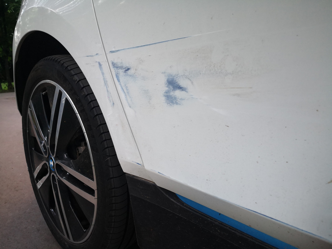

Žena je uspela da ga odvali u komšijski golf 7 pre nedelju-dve. Pošto je plastika u pitanju, treba da oteram da ga operu i skinu komšijsku farbu i jedna žabica na tim vratima bi mogla da se zameni.

Super! Znam da vama ta spoljasna plastika isto moze da se lako zameni ako ima na lageru negde. Ne treba ni vrata rasklapati.

Ima malo zezanja oko skidanja, ali nije drama.
Uzmu se nove žabice i samo učuka novi panel.
Kupiš na otpadu u istoj boji panel i ćao, ali generano osim ako nije meega ozbiljna karambolka, neće pući.
