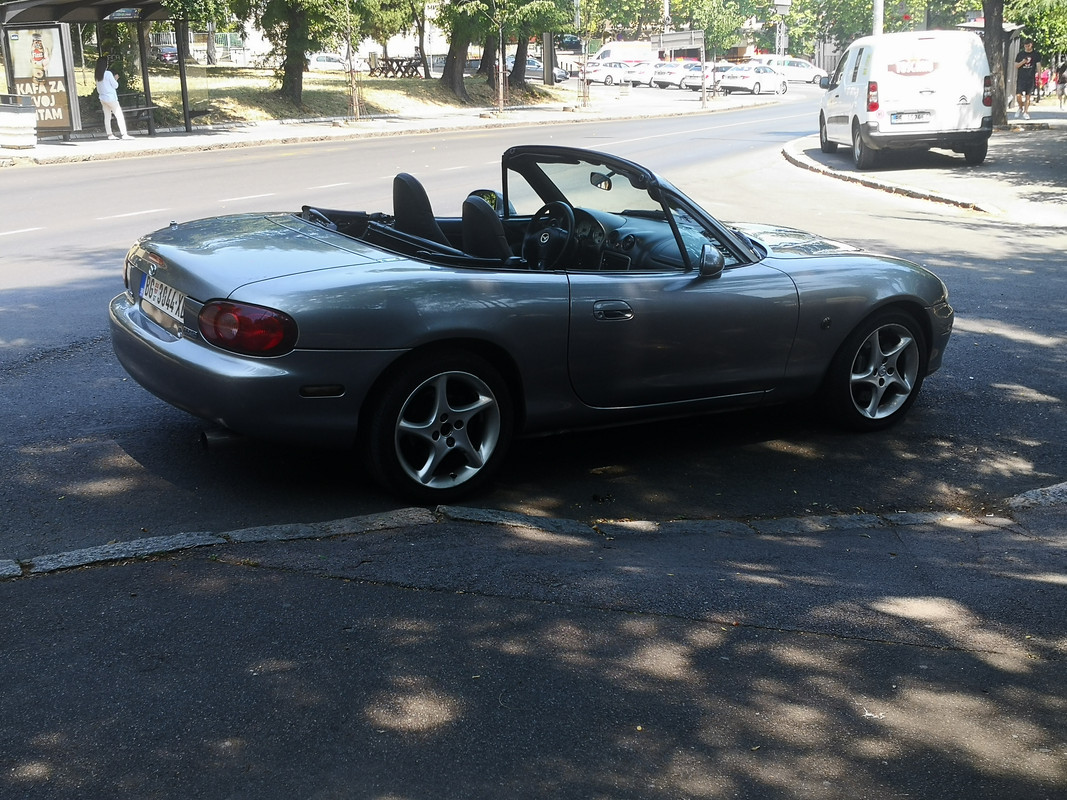

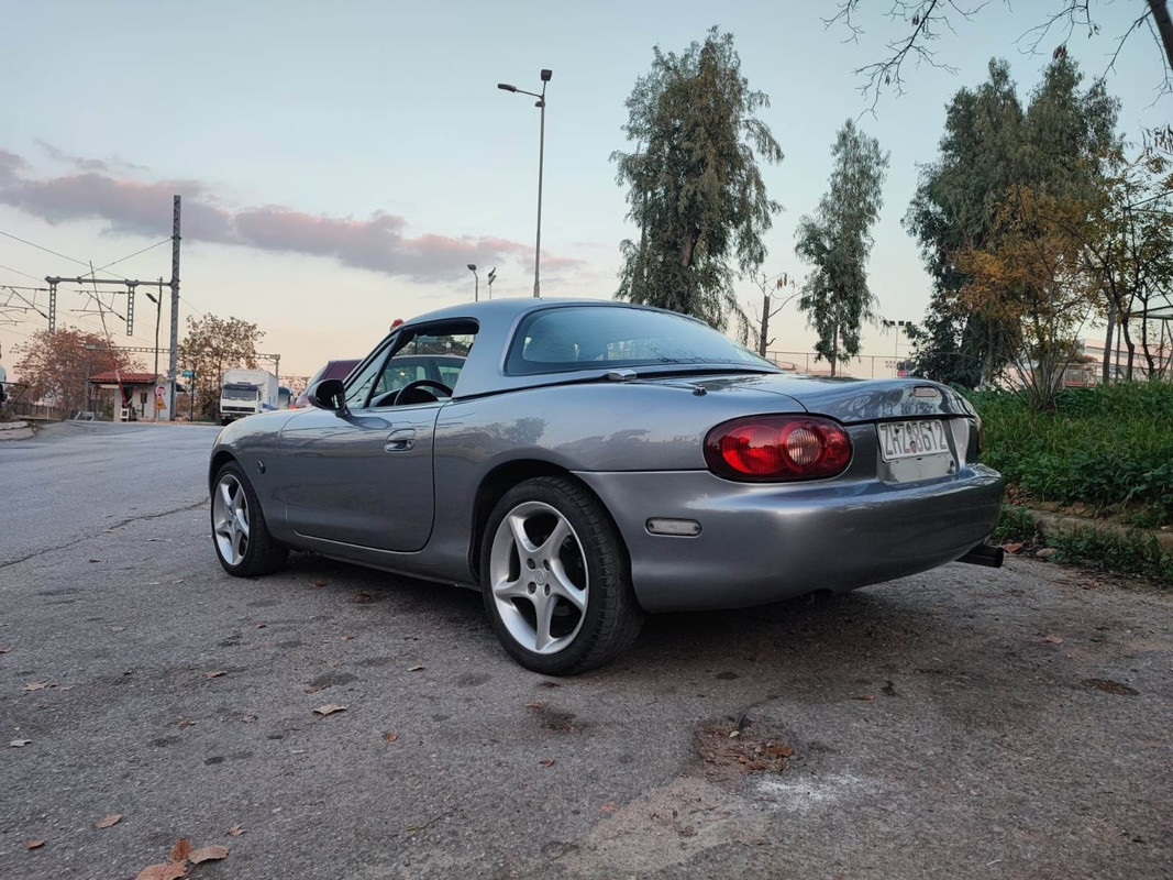

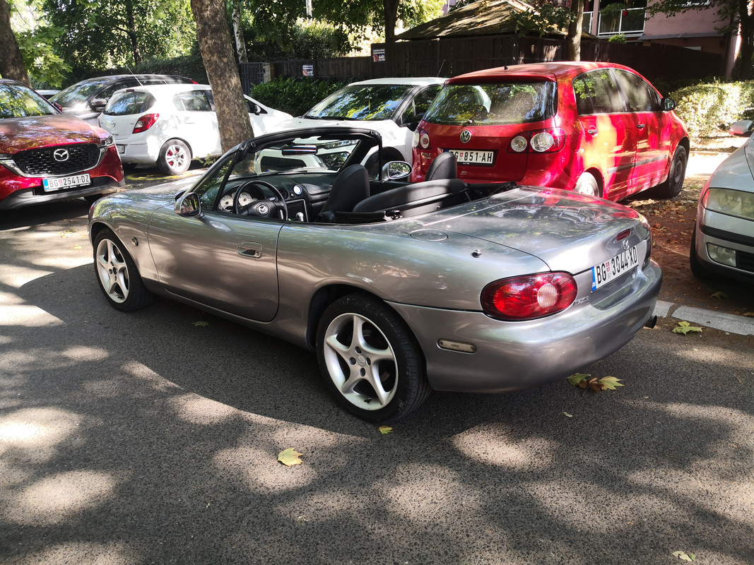

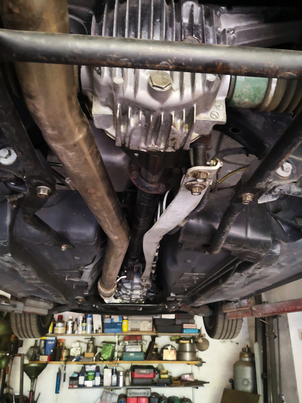

Uvezena krajem prošle, a napokon registrovana početkom ove godine Mazda MX-5 NB generacije. :vid budale:
Godište 2001, fabrički 1.6 DOHC mazdin motor sa moćnih 110KS.
Kupljena i dovezena iz Atine. Priča i avantura dostojna filma. :doh:
Kompletno rastavljena, ofarbana i spakovana preko, tamo negde 2020te. Od tada prešla 3-4k km, pre nego sam je kupio.

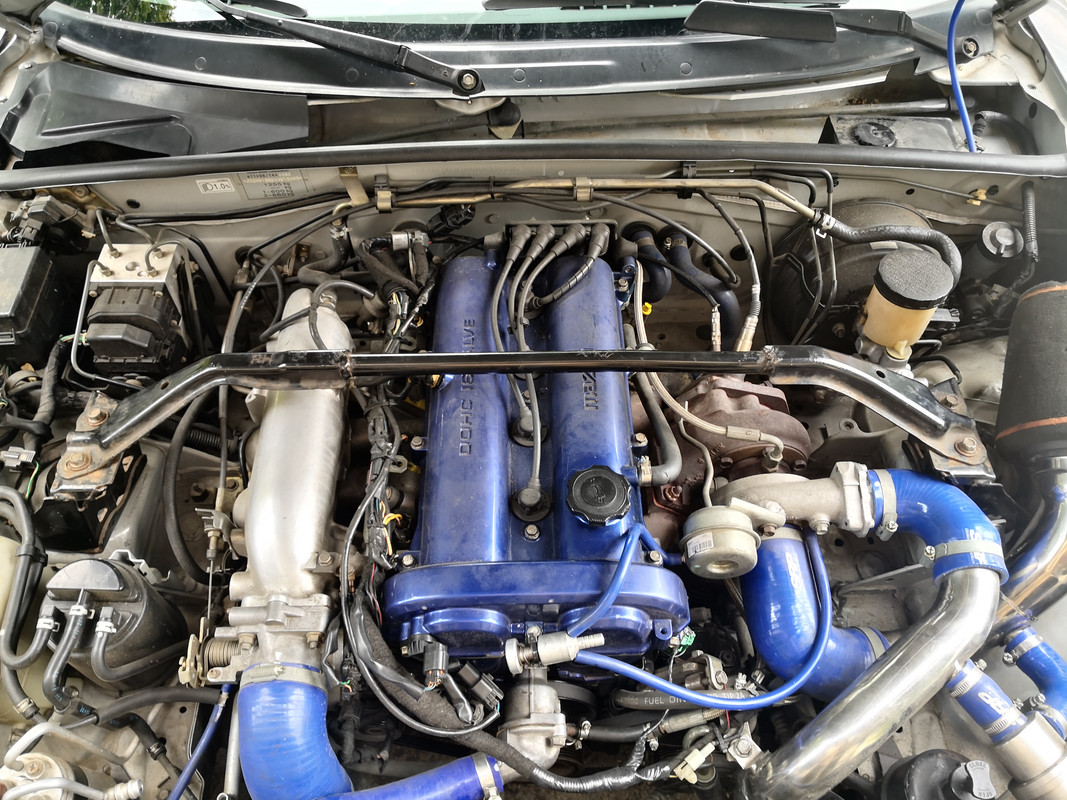

Ubačeni kovani klipovi, klipnjače, custom comp, turbo, IC, druge dizne, full prohromski izduv,, ništa katalizator, samo zadnji lonac.

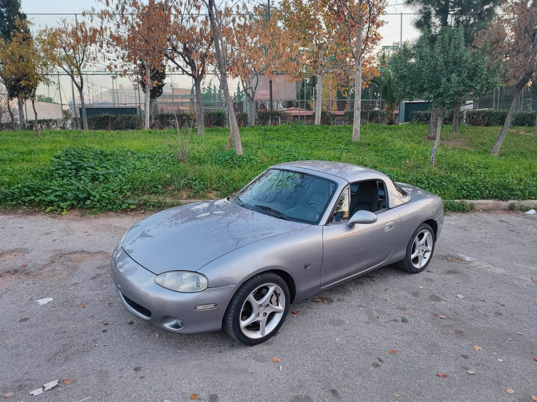

Limarijski odlična, s obzirom kakve MX-5 umeju da budu po pitanju rđe. Umesto fabričkog menjača sa 5 brzina, ubačen 6 brzina menjač iz modela od 1.8. Takođe ubačen i šper diff iz 1.8 modela sa budalastim 4.1 odnosom. Napred napakovan Wilwood big brake kit, sa 4 pot kočionim klještima, 300 mm diskovima, prohromska pancirna creva all around i na sve to big brake boster i najveći kočioni cilindar koji je mogao da stane. :doh:
Nije baš moj izbor što se boje i prohromma tiče izpod haube, ali šta da se radi, ne može sve da se poklopi.
Dole, baaaš zdrava i osim par površinskih tačkica u gepeku, nije bilo mnogo posla oko nje što se limarije tiče-

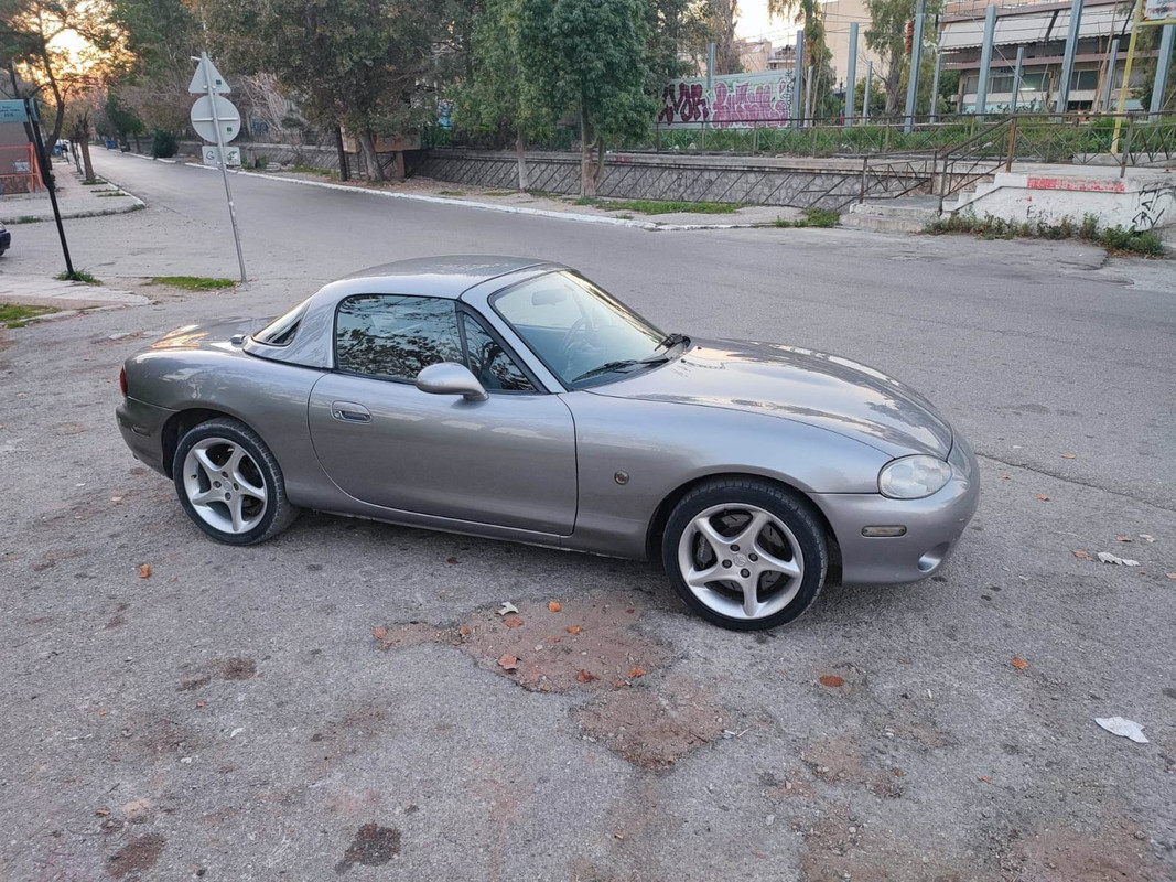

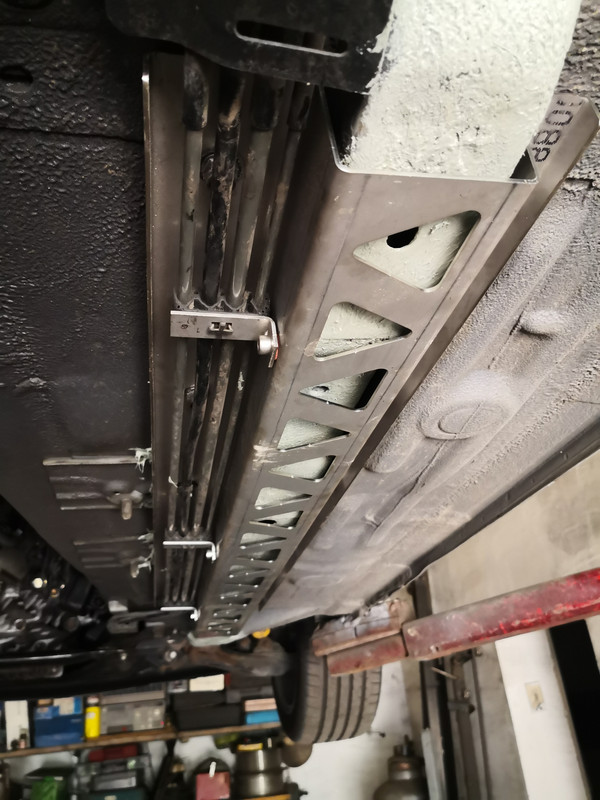

Ima fabrički hardtop sa aftermarket nosačima koji dodatno učvršćuju šasiju kada se stavi, ali generalno jeste mlitava za moj ukus, što se šasije tiče.

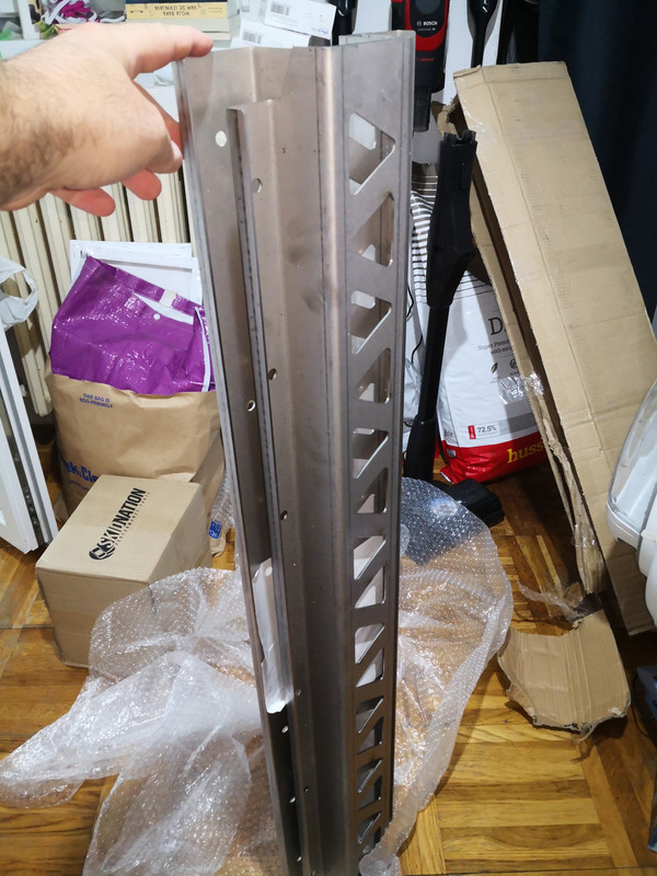

Pored gomile sitnica koje sam na njoj sređivao i nabavljao, nedavno su i ubačene prohromske šine koje se stavljaju preko postojećih greda i šrafe u pod. Ogromna razlika po pitanju rigidnosti, pogotovu na lošim putevima.
Pas se rado vozi na suvozačkom sedištu. :D

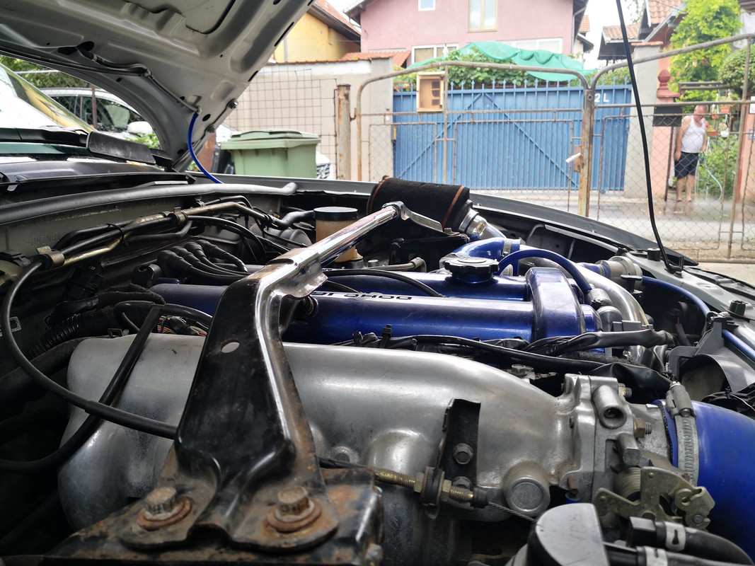

Što se motora tiče izvučeno je preko max 305KS i 380nm, što kada ubaciš u auto od 1050kg, uz ručni menjač sa 4.1 šperom i zadnjim pogonom je prilično zastrašujuće. mrgreen
Malo sam je prišrafio, da ne razmišljam, tako da u daily varijanti gura 230-260ks, zavisno od temperature.
Trenutno ima prilično rudimentalni analogni boost controler, koji samo odokativno možeš da podesiš. U planu je da se zameni sa digitalnim boost controlerom tokom ove godine.
Zvuk brutalan pozadi kada je na boostu, a pošto je pečurka usisa stavljena blizu vozača ubija kako se čuje i od napred.Wooosh wooosh.
Uz to ima buypass ventil koji vraća kompresovani vazduh nazad u usisinu ispred turba, što smanjuje ponovni spool time, a i ima onaj karakterističan JDM Tututututuuu zvuk kada se pusti gas.
Sve u svemu, extremno nepraktičan auto, koji jedva čekaš da voziš svakom prilikom.
P.S. ESP nema, ABS ima, klimu ima i to ubija kako radi. Ima par rupa na softopu, to mora da se pokrpi ili uzme drugi polovni krov. Nije savršena, ali gledam da je mehanički doteram. :zuti:

Motor je urađen preko, uzeo sam tuđi project car na kome su završene najbitnije stvari.
Pa nisam mazohista da sve ovo pravim. :D
Ima brdo sitnica da se rešavaju, ali najbitnije je da je menjač, pogon i limarija top.
Gume su lassa koje nisu dorasle svom zadatku nikako. Moraće nešto pametnije da legne.

Gde si nabavio prohromsko ojačanje šasije, nisam ni znao da postoji?

Jeste dobar motor za turbiranje. Ovako ne može nega ozbiljna snaga da se izvuče iz njega u atmo varijanti, ali za turbiranje dušu dao.
Ubačen je Garret Gt2876 turbo. Koliko vidim online dobar za od 250 do 450KS. Prepravljali su fabričku izduvnu da bi stao turbo. Srećom 4-1 je u startu. Zavaren je izlaz za EGR i nešto su prčkali oko turbo flanga.
Kovani klipovi, klipnjače i ARP šrafovi za glavu roknuti u startu. Pakovan motor u nekoj trkačkoj radionici pored Atine.
Ubačen Megasquirt 3 plug and play comp. Ludilo šta sve može da se podešava na njemu, ali ludilo. Bio sam uspeo da ga delimično spalim proletos kada usb nije nalegao dobro, ali srećom ortak uspeo da ga spase. :punnish:
Struja je njena, jedna bobina, ali mislim da ću da uradim upgrade na coil on plug od audija. Provereno i jeftino rešenje. Promeniš na kompu oko paljenja podešavanje i ćao.

Što se tiče kombinacije ležanja, udobnosti, gripa i upravljivosti, stvarno nemam nikakvih primedbi.

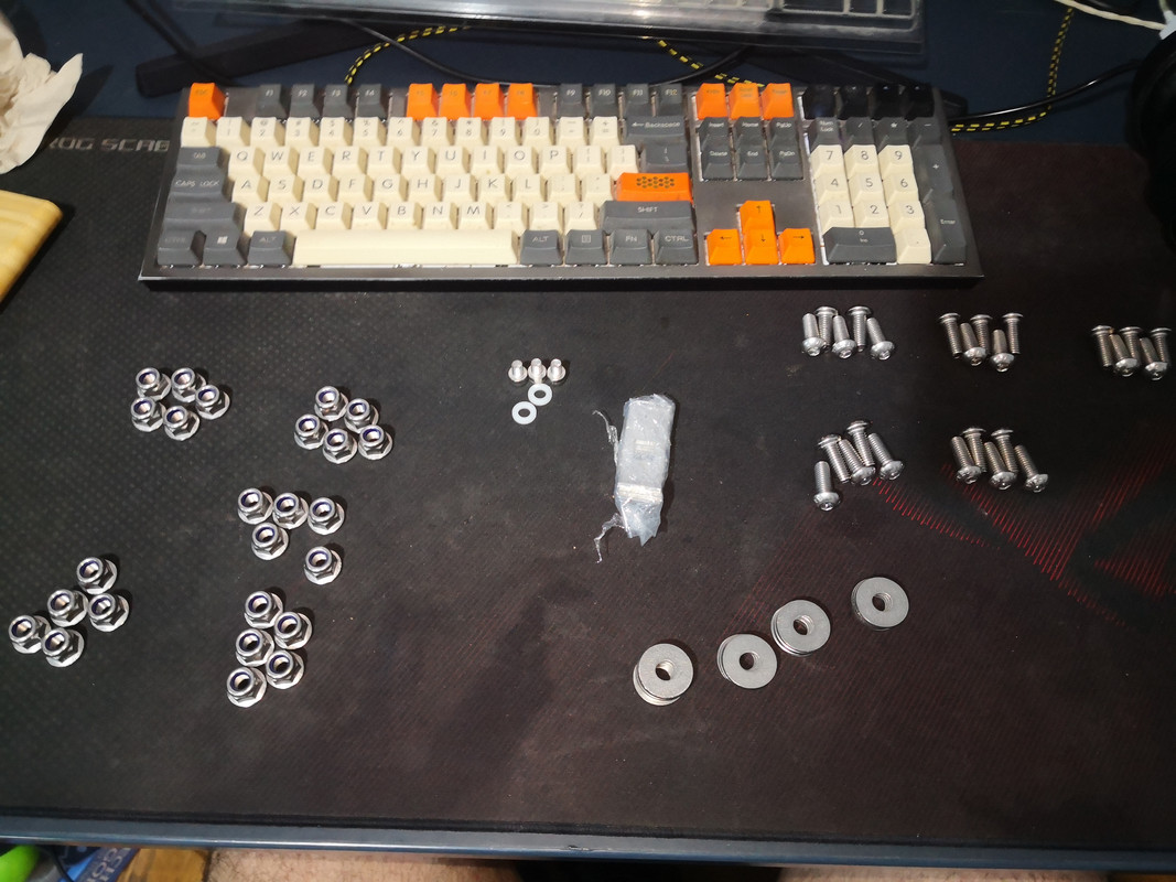

Prohromska ojačanja šasije sam uzeo sa skidnationa i top su kvaliteta. Debljine 3mm, full prohrom, čak i šrafovi i matice.
Ali ozbiljna zajebancija oko montiranja. Ceo enterijer napolje, buši pod, zaštita, montiraj, šrafi.
Cifra neka smešan, oko 130 eur preko, ali vredi svaku paru.

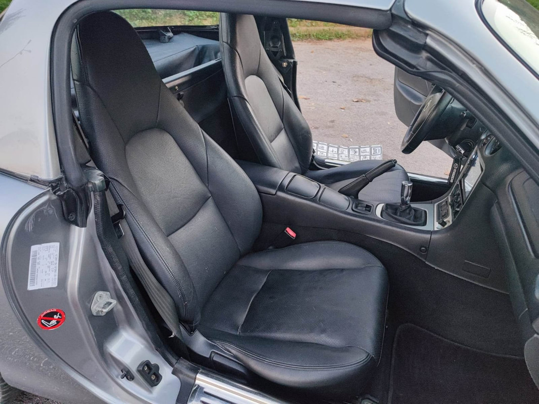

Brdo šrafčića i plastičnih žabica fali u enterijeru. Sedišta bila zašrafljena za pod rukom, pojasi takođe.
