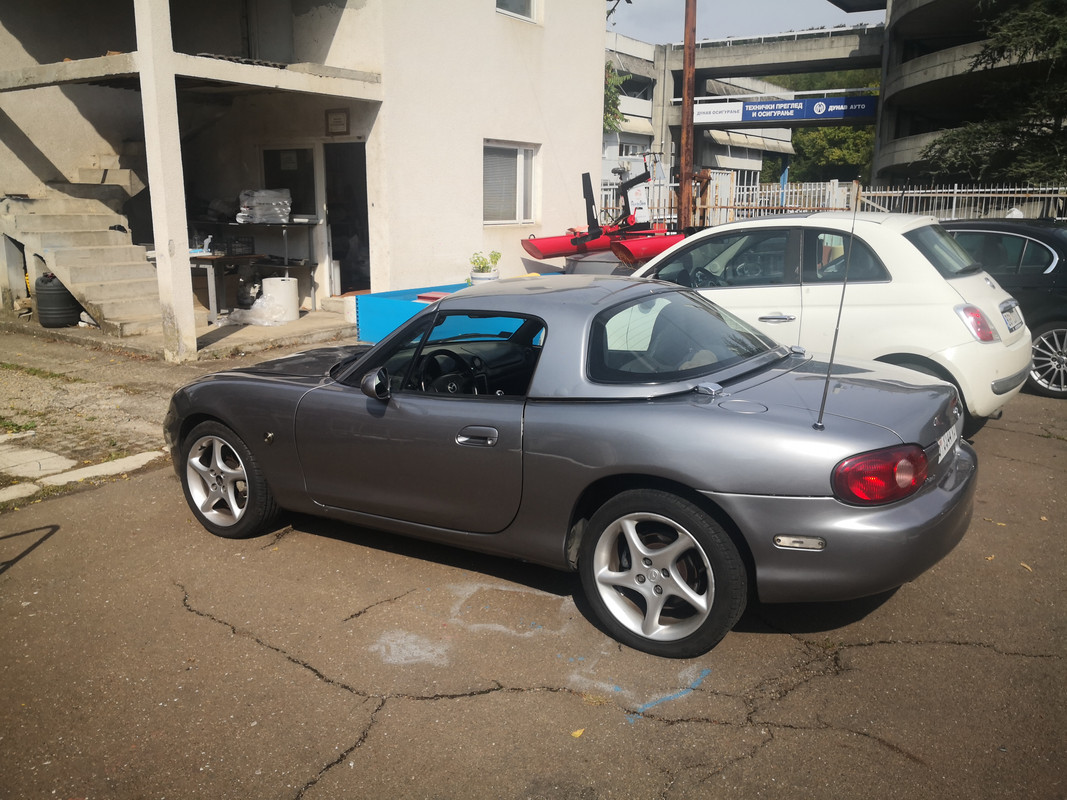

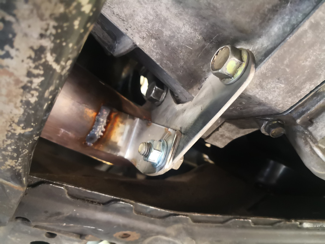

Ima fabrički hardtop sa aftermarket nosačima koji dodatno učvršćuju šasiju kada se stavi, ali generalno jeste mlitava za moj ukus, što se šasije tiče.
Pored gomile sitnica koje sam na njoj sređivao i nabavljao, nedavno su i ubačene prohromske šine koje se stavljaju preko postojećih greda i šrafe u pod. Ogromna razlika po pitanju rigidnosti, pogotovu na lošim putevima.

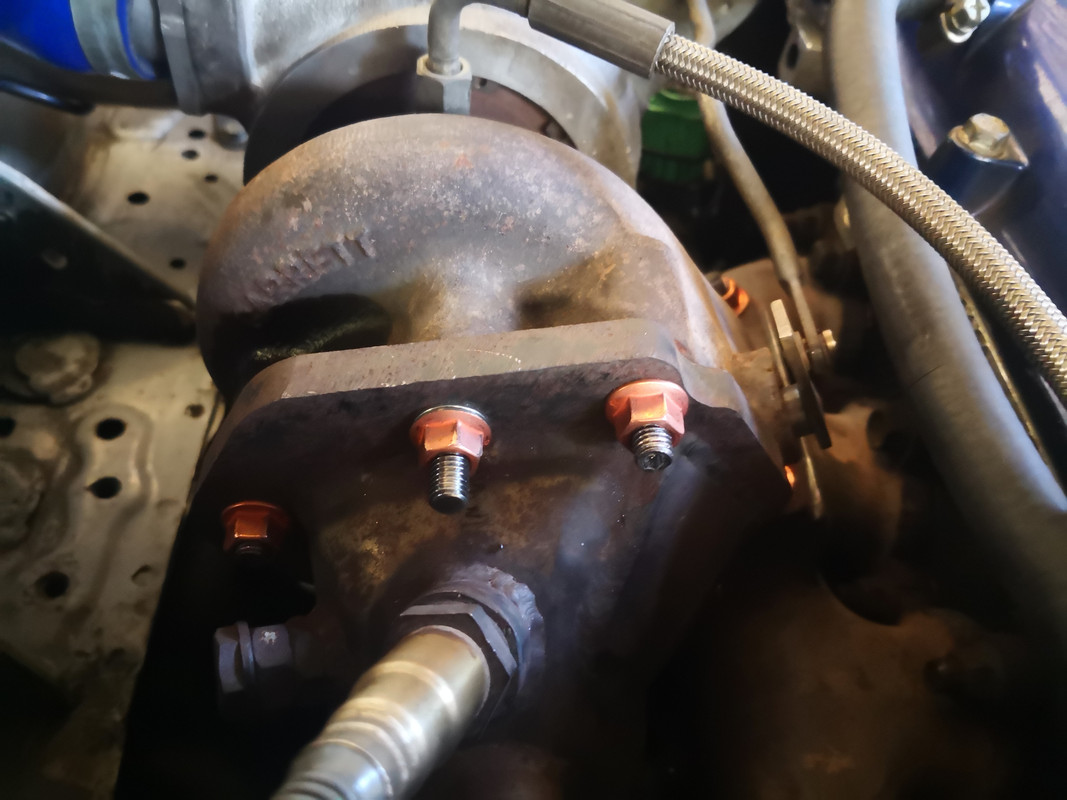

Što se motora tiče izvučeno je preko max 305KS i 380nm, što kada ubaciš u auto od 1050kg, uz ručni menjač sa 4.1 šperom i zadnjim pogonom je prilično zastrašujuće. mrgreen
Malo sam je prišrafio, da ne razmišljam, tako da u daily varijanti gura 230-260ks, zavisno od temperature.
Trenutno ima prilično rudimentalni analogni boost controler, koji samo odokativno možeš da podesiš. U planu je da se zameni sa digitalnim boost controlerom tokom ove godine.
Zvuk brutalan pozadi kada je na boostu, a pošto je pečurka usisa stavljena blizu vozača ubija kako se čuje i od napred.Wooosh wooosh.
Uz to ima buypass ventil koji vraća kompresovani vazduh nazad u usisinu ispred turba, što smanjuje ponovni spool time, a i ima onaj karakterističan JDM Tututututuuu zvuk kada se pusti gas.

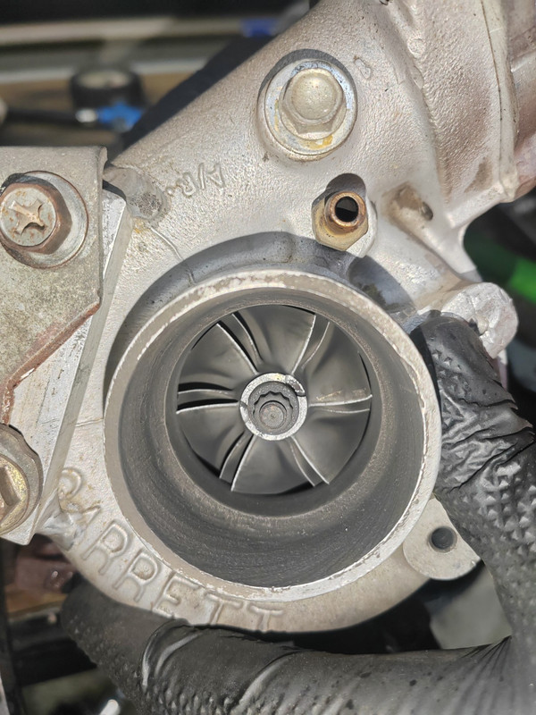

Jeste dobar motor za turbiranje. Ovako ne može nega ozbiljna snaga da se izvuče iz njega u atmo varijanti, ali za turbiranje dušu dao.

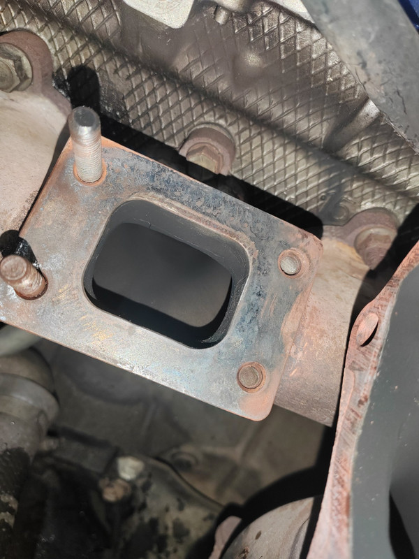

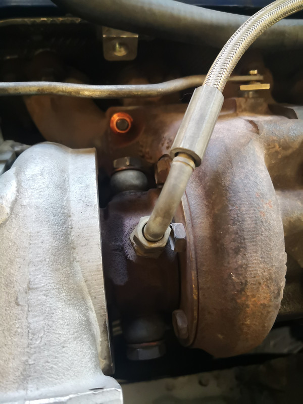

Ubačen je Garret Gt2876 turbo. Koliko vidim online dobar za od 250 do 450KS. Prepravljali su fabričku izduvnu da bi stao turbo. Srećom 4-1 je u startu. Zavaren je izlaz za EGR i nešto su prčkali oko turbo flanga.
Kovani klipovi, klipnjače i ARP šrafovi za glavu roknuti u startu. Pakovan motor u nekoj trkačkoj radionici pored Atine.
Ubačen Megasquirt 3 plug and play comp. Ludilo šta sve može da se podešava na njemu, ali ludilo. Bio sam uspeo da ga delimično spalim proletos kada usb nije nalegao dobro, ali srećom ortak uspeo da ga spase. :punnish:

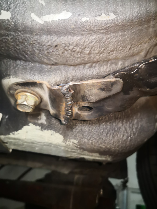

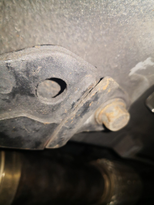

Prohromska ojačanja šasije sam uzeo sa skidnationa i top su kvaliteta. Debljine 3mm, full prohrom, čak i šrafovi i matice.
Ali ozbiljna zajebancija oko montiranja. Ceo enterijer napolje, buši pod, zaštita, montiraj, šrafi.
Cifra neka smešan, oko 130 eur preko, ali vredi svaku paru.

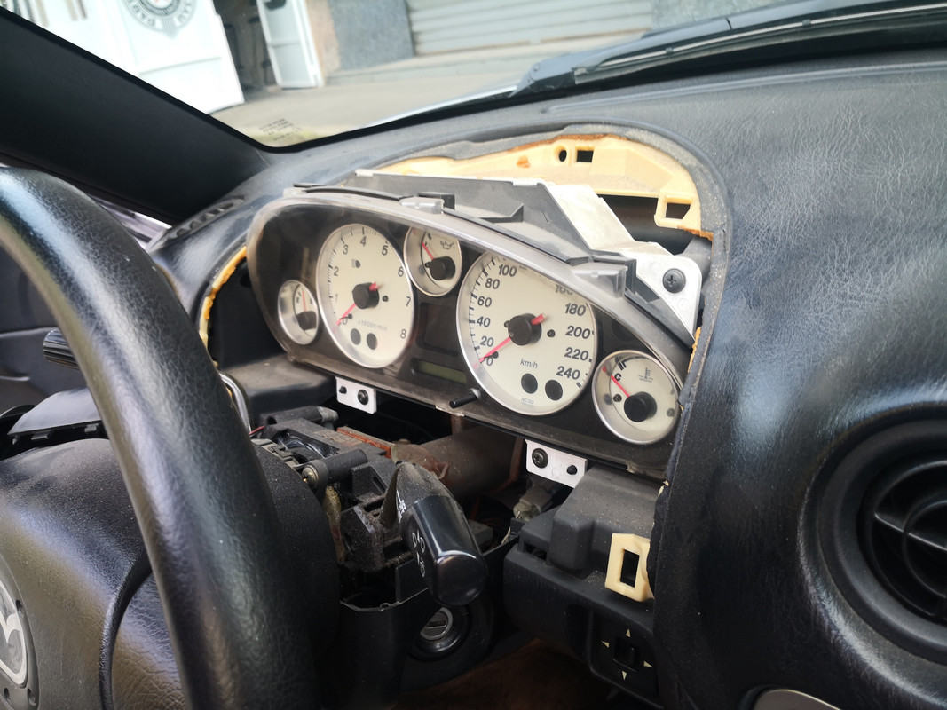

Crkla sijalica na tabli, moram nove fixatore vrata da uzmem, curi softtop, Sjebali mi menjač bili prilikom zamene ulja. Izvukli greškom bolt of death. Otvaran menjač, spakovan, radi, ali sada ispada iz 6te brzine. :)

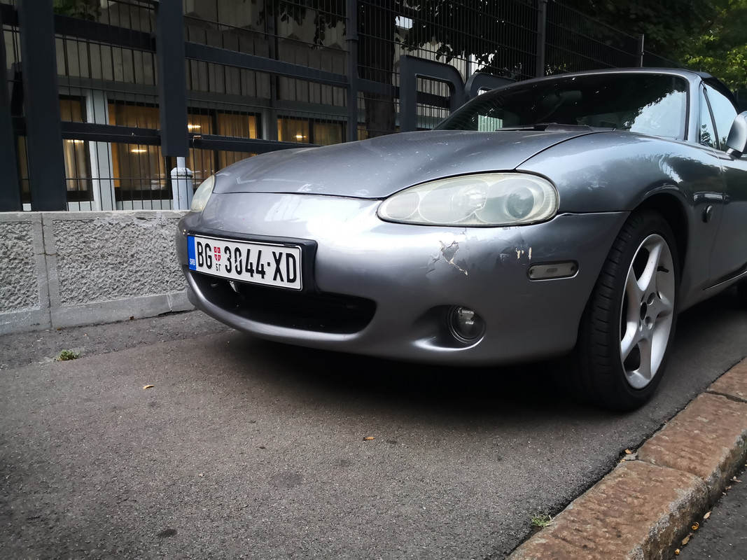

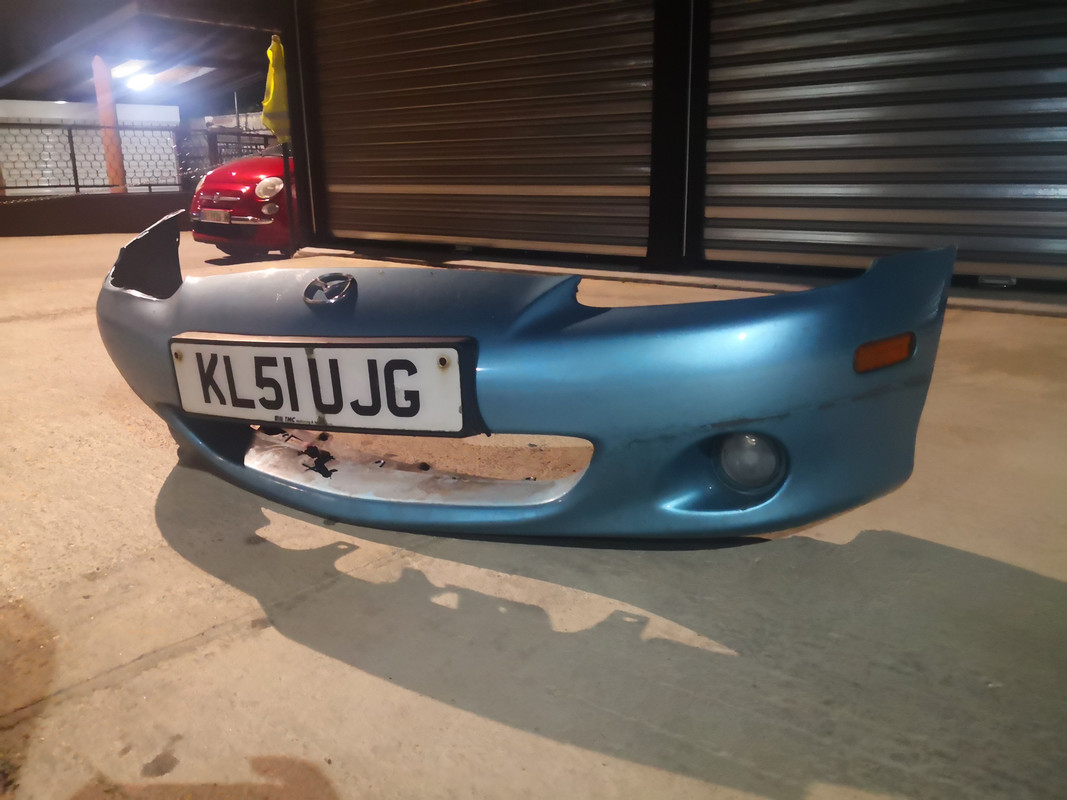

Čuknut je branik prednji u ćošku još u Grčkoj. Nabavio drugi, treba da se farba i menja.
Šuspleh nema, usmerivač vazduha ispod branika nema, Skinuto u Grčkoj kada je farban auto, "da bi se bolje hladio motor" hahahaha
Brdo šrafčića i plastičnih žabica fali u enterijeru. Sedišta bila zašrafljena za pod rukom, pojasi takođe.

Polovan prednji branik 30e, podbranik (usmerivač vazduha) 25e, suspleh 20e. Farovi dobri, par 100-150e. Polovni softop dobar 300-400e.
Na sve to imaš brdo aftermarket proizvodđača, tako da i ako nema polovnih, imaš novo po razumnim cenama.

MX-5 turbo se redovno vozi, osim kada pada kiša. Tada je uštekana ispod cirade i čeka lepše vreme.
Pas kaže da je zadovoljan kupovinom i količinom maženja koju dobija kada se vozi. :D
Vraćen je hard top danas, s obzirom na količinu kiše i kakvo vreme stiže, rupičasti soft top je odradio svoje za ovu sezonu.
Verovatno ću da otkačim antenu uskoro, pošto me je prošao fazon vidi, vidi kako se izvlači i uvlači. Sada više nervira, a radio ne slušam u njoj previše, pošto na multimediji ima USB.

Urađen nosač downpipe-a kod Pirketa, prerađeni svi nosači + dodat još jedan. Zamenjene gumice na nosačima. Sada ceo izduv zategnut kao praćka. Nema više da kači poluosovinu pozadi.

Ali nije sve tako bajno, pošto se ispostavilo da turbo ima lufta u obe ose. Najverovatnije su grci uzeli neko polovno kućište turba i roknuli drugi ketridž u njega. U prevodu radi, što bi kupovali novi. Em što ima lufta, em je ošmirglano kučište kao da je vožen bez filtera vazduha ili na reliju pariz dakar. Čak ima i oštećenje na lopatici.
U prevodu moraće da se zameni u nekom trenutku. Mislim da ovde od bilo kakve reparacije nema ništa. Kada se već menja turbo, trebalo bi da uzmem neki koji se kači onim "šelnama", a to će zahtevati drugu izduvnu, pošto je trenutna prilično skarabudžena, a i prepravku downpipe-a. :)
Za sada radi, ne zavija, vuče ok. Posle stajanja od par dana, pa kada krenem da je vozim i na prvom jačem dodavanju gasa, hoće da baci malo dima, ali posle ne vidim da troši ulje. Verovatno kada je ugašena se malo ulja slije u turbu negde. Jeb*m li ga.
Stavljeno na spisak za sledeću godinu.
Malo smo pukli na mostu
Pa smo se malo zavarili. Zaštićeno je posle kako treba, da ne mislite da sam ostavio tako :P
Rasturena tabla, zamenjene sijalice. Posao od celih 10 minuta i to za mene dunđera. Čik probaj to na modernim kolima.
Nabavljen novo/polovni branik, sa ispravnim maglenkama (koje su extra retke u ispravnom stanju i vrede prilično keša. Jbg, neko nije pazio na otpadu kada je rasturao drugu miatu). Takođe u paketu i fabrički nosač tablica, mazda značka i migavci. Svaka od tih stavki je po 20-30e. Šutiram se u dupe koliko sam dobro prošao sa njim. Treba da se odnese kod farbara sledećeg meseca, pa da se zameni.
Za sada sam samo prebacio nosač tablica, pošto je stari bio kriminalan.

Turbo odlučio da više neće da se igra i pre jedno mesec dana, posle ozbiljnijeg gasiranja, auto izgubi snagu i oblak dima iza kao da komarce zaprašujem. :)
Parkiraj, sutra šlep, teraj kući. Ima ulja, ima vode, pali, radi mirno motor, ne lupa ništa, ali turbo čangrlja, toliko da se čuje na leru sa metar razdaljine. Srećom se nije razleteo, ali lufta ima napred nazad sigurno 3-4mm, i bočno po milimetar.
Već izakano kućište turba, 300e da dajem za reparaciju matorog garetta i opet da imam mačku u džaku mi nije neka opcija.
Novi Garett GT2876R gen2 je 1800e cekicko
Srećom braća kinezi iz Pulsara prave odlične kopije njihovih turbina, koji provereno traju kod Žeksa na focusu od 500ks već 5 godina na navaku.
Ako je njemu dobar, biće i meni. Sa dobacivanjem dovde izađe oko 650e. Uzimam za broj manji, tj umesto 2876R (koji je do 500ks), ići će 2860r gen2, koji je samo do 400ks :)
Trebaće da se klokuje turbo i izvuče izlaz za vakum crevo sa boost dela. Ovaj put se stavlja i restriktor pritiska ulja, pošto je moguće da mu je i to dodatno skratilo život. Ostalo šraf na štaf ide. Naravno malo i mapa da se čačne posle, pošto će imati bolji odziv na gas i povlačiće sa nižih obrtaja ranije. Max snagu i ovaj gura kao od šale.
Stiže pulsar za nekih 2 nedelje, pa će valjda da bude operativna do NG. Taman da glumim deda mraza za decu. :D
