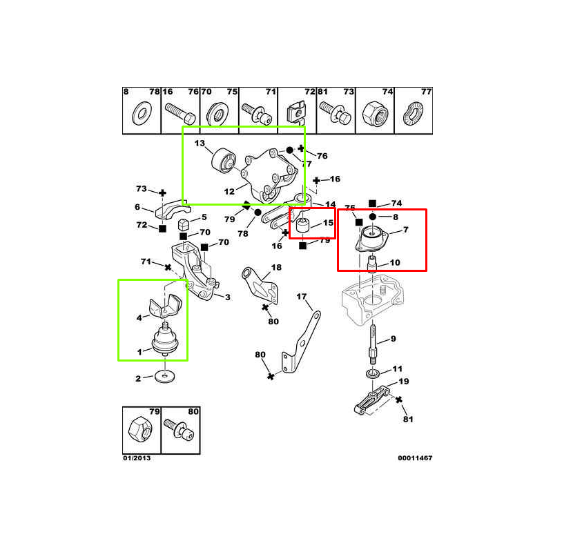

3.) Nosači motora su kaput. Dobio sam neke nove uz njega, videću da dokupim i ostale pa zamenim sve komplet.

Auto je bio na pregledu na dizalici da napravimo konačan spisak delova za poručivanje. Spominjao sam da nešto lupka napred desno na trapu i ima lufta u prednjici, međutim na dizalici sve stoji namrtvo, ništa ne mrda. Samo je jedan desni silen-blok malo dotrajao, ali ne toliko da lupa ipak. Zamenićemo sve silene na viljuškama pa ćemo videti dalje šta kaže...
Nosači motora su za zamenu, to sam znao čim sam video auto, u suštini ima blagi cim kad se u vožnji pusti gas i obrtaju padnu na oko 2k obrtaja, i u leru se solidno osećaju vibracije
Zameniću komplet nosače, od prethodnog vlasnika sam dobio drugu kosku sa već upresovanim novim Sasic silen-blokom i desni komplet Akron-ov nosač.
Znači stavke 7 i 15 idu na spisak
